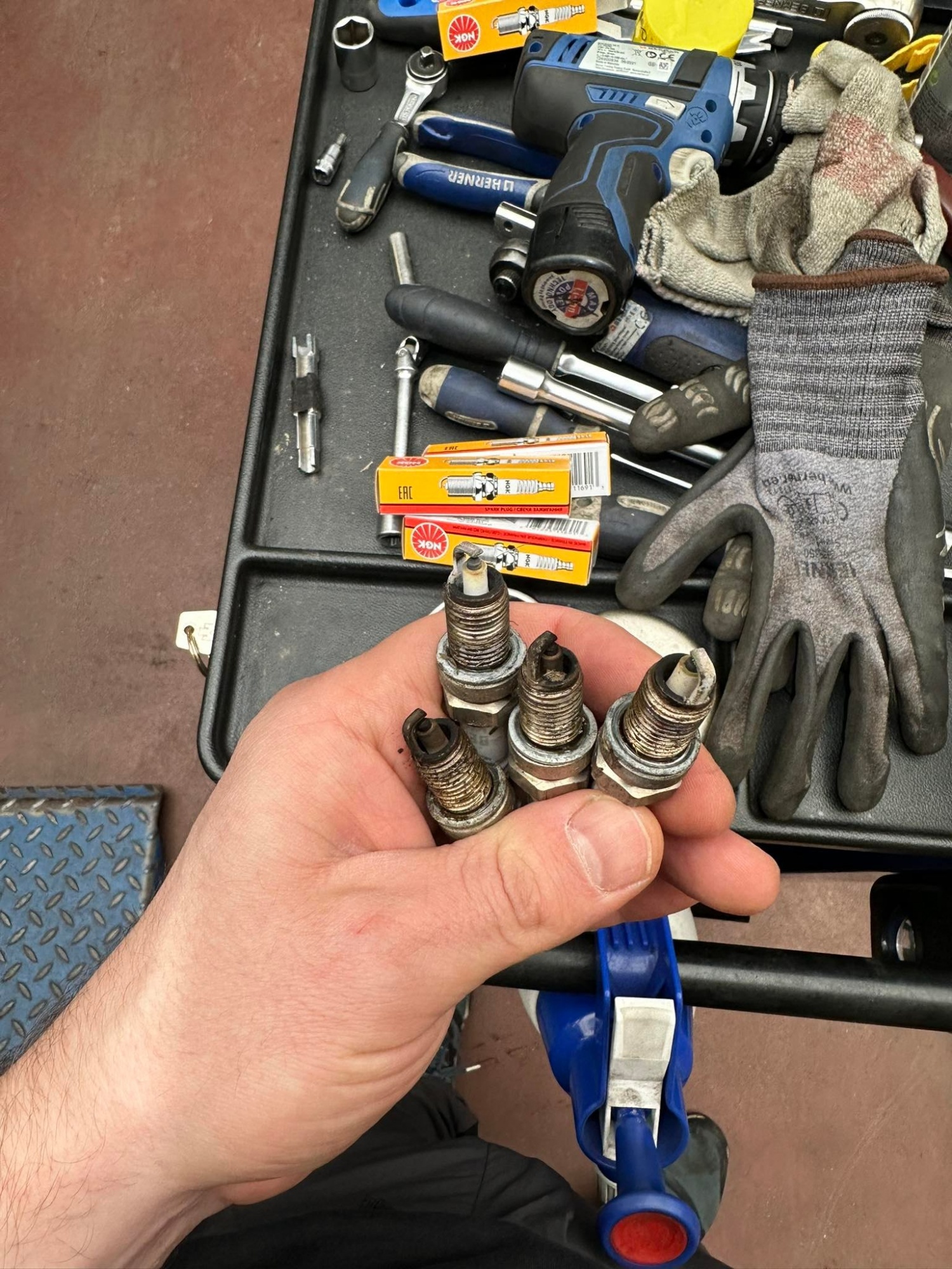

    Tiens, je suis curieux de savoir si quelqu'un peut m'expliquer pourquoi j'ai 2 bougies blanches et 2 noires.
    La Ford m'a fait un témoin moteur à 2 reprises, au diag, raté allumage cyl 2 et 3.
    On a changé les bougies. Voici une photo :
    A priori, elles n'ont jamais été changée O_O 85000 kms !
    Je n'avais aucun historique de la voiture si jamais. Je l'ai eu à 66k kms.
    Mais c'est particulier d'en avoir 2 blanches et 2 noires.
    J'ai du rouler +- 100/150 kms après l'apparition du témoin moteur.
  10. Jeremiebm
    By:Jeremiebm-  27 Décembre 2022
    Je pense pas t'apprendre grand chose en te disant que la couleur des bougies dépend surtout du mélange air/carburant, mais sans histo impossible d'être sur que pas seulement deux ont été changés à un moment pour une raison x où y.. Car 2 paraissent plus encrassés et les traces blanches sont curieuses. Juste changer les bougies à réglé ton soucis au diag?
  11. Araeftw
    By:Araeftw-  27 Décembre 2022
    1 623
    Mais c'est surtout les deux blanches trop pauvre c'est assez bizarre. À priori oui c'était juste ça le souci.
  12. Jeremiebm
    C'est curieux la logique voudrait qu'il y est qqch en amont qui explique cette différence de couleur :euh: En espérant cela revienne pas dans qq milliers de kms
  13. Araeftw
    By:Araeftw-  28 Décembre 2022
    1 623
    Ou ça a juste compensé sur deux cylindres vu que c'était abîmé puis en défaut. Pe que c'est juste normal que ce moteur tourne pauvre aussi.
  14. Jeremiebm
    By:Jeremiebm-  29 Décembre 2022
    Oui c'est logique, et pour cela que comme tu as pas l'histo dur de dire si c'est le défaut qui a créé cette différence entre les bougies ou si il en avait déjà une au départ, car deux avait déjà été changé car qq choses les abîment plus vite que les 2 autres.
    C'est censé être tous les combien de kms les bougies sur ta fiesta?
    Cela serait intéressant de les redémonter après qq centaines de kms voir la tête qu'elles ont et si le mélange semble équilibré entre les 4
