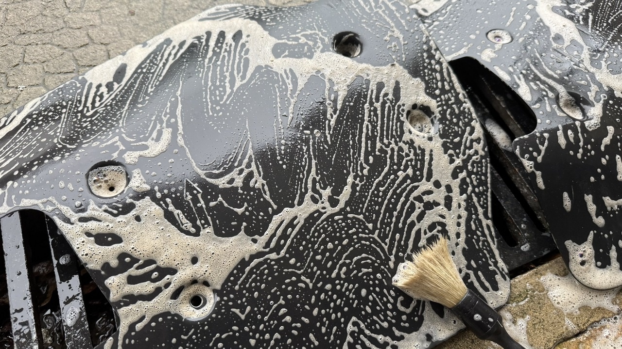

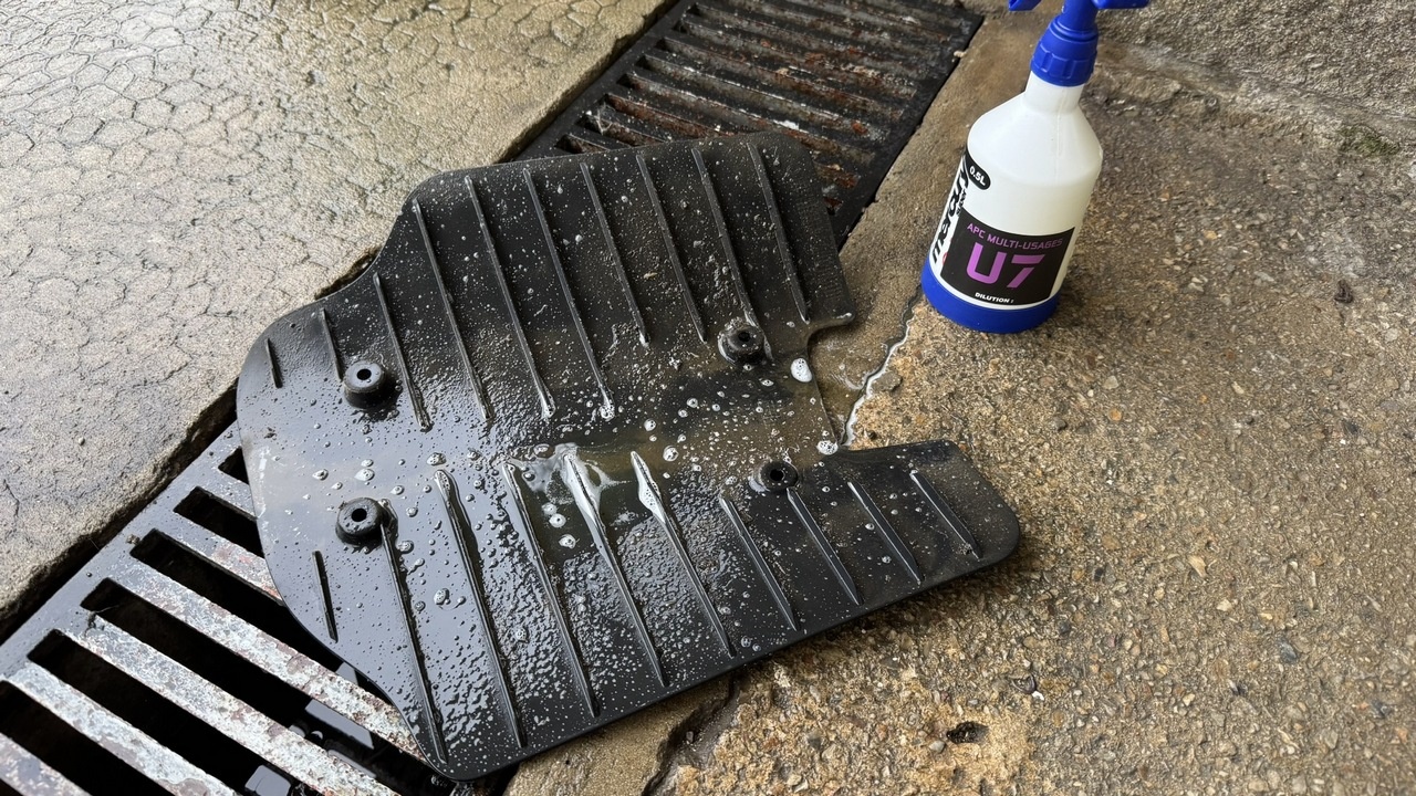

    By:Béhième-  2 Juin 2025
    31 217
    De base le U7 à sa sortie étais vendu comme dégraissant.
    C'est assez récent qu'il mentionne que c'est un APC et dégraissant.
    Je me demande si la formule n'a pas évoluée.
    Car si tu regardes sur mon auto, j'ai utilisé le U7 et j'ai eu des résultats terribles.
    Juste le U7
    Quand tu peux lire les références, c'est tout bon :dent:
