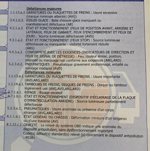

    Voilà le contrôle technique que le garage a fait faire. Vous en pensez quoi ? :indecis:
    Les freins+disques avants et les freins arrières, je savais déjà, tout comme pour les pneus.
  17. Ironwarthog
    By:Ironwarthog7 Octobre 2020
    Comme sa sans avoir la voiture sous les yeux c’est des broutilles en majeur sauf les pneus
    en mineur aussi :eek:pacité c’est sûrement l’egr,soit la supprimer mécaniquement ou avec reprog pour plus être embêter c’est une sacree mouise sa
    Sûrement une géo pour ripage excessif,de toute façon tu fera les pneus donc fais là en même temps
    l’état du châssis en mineure,après sa donc sa risque pas grand choses ,et sa restera comme sa
    sa parais impressionnant comme sa ,mais on va dire les 70% c’est pas grand choses et pas un gros coup financier ,encore une fois je dis sa sans avoir la voiture sous les yeux

    C'est vrai que je me suis peut être affolé un peu vite vu la quantité de défaillances constatées. Mais, après une nuit de repos, j'ai relis les choses peut être un peu plus objectivement. Les pneus, j'ai prévu de changer les 4 donc avec le parallélisme qui sera fait en même temps, il y a déjà trois défaillances (une majeure, deux mineures) qui sautent. Même chose pour les freins dont il est prévu le changement disques+plaquettes à l'avant et plaquettes à l'arrière. Ca devrait régler une défaillance majeure et deux défaillances mineures. Les essuie-glaces, je comptais les changer après avoir remplacé le pare-brise (qui a plusieurs impacts et une fissure mais très basse côté passager, pas du tout visible depuis la position de conducteur). J'avais noté que sur l'essuie-glace de la lunette arrière, la languette était déchirée sur toute sa longueur. Encore une défaillance majeure qui saute.
    Toutes les mentions relatives aux éclairages là par contre, je ne m'y attendais pas mais ça n'entrainera pas de grosses dépenses même si, pour ma tranquillité, je pense que je changerai l'ensemble des ampoules (trois défaillances majeures et une mineure)
    Au final, il ne reste plus que deux défauts mineurs, la pollution (qui peut attendre) et cette histoire de longeron/traverse qui me turlupine un peu plus.
