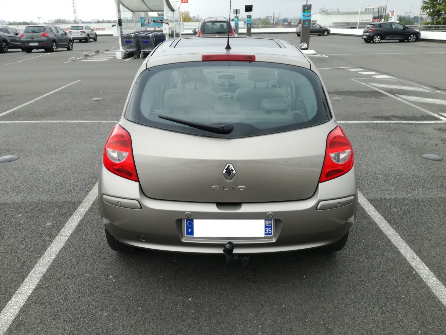

    Voilà quelques photos de l'extérieur
    Avec notamment les deux plus gros défauts, sur la porte à l'avant droit

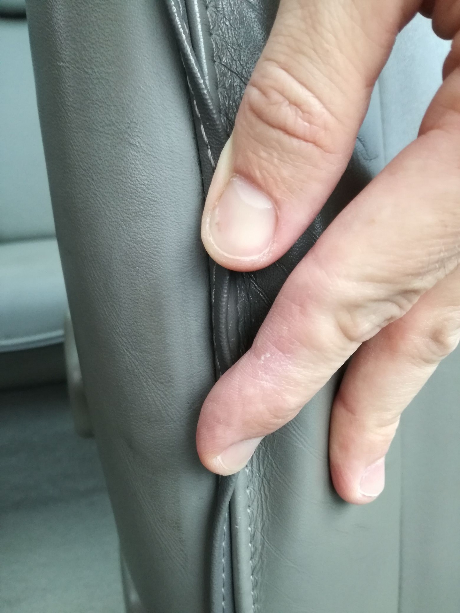

    Et maintenant de l'intérieur
  4. SoG
    By:SoG22 Septembre 2020
    10 222
    3 885
    +3 885 / 0
    Pour le cuir le nettoyant puissant car ya du taff, sinon tu peux prendre le pol star de chez Koch chemie, l'avantage que tu auras c'est qu'il te servira pour les cuir, alcantara tissu.

    By:Béhième22 Septembre 2020
    31 140
    10 174
    +10 174 / 0
    Mouais le pol star pour moi ne vaut pas grand chose, hormis créer beaucoup de mousse inutilement.
    C'est vraiment pas un produit que j'apprécie.
    Vu comment les cuirs sont sales, je serai parti sur un duo colourlock.
    C'est le genre de voiture ou au premier regard ça parait peu sale, mais en réalité c'est juste parce que la crasse est uniforme.
    Genre typique de voiture ou moi perso je me régal car tu vas pouvoir faire de sacré 50/50.
    Voilà ce que moi j'aurais utilisé :
    Plastiques : green star ou équivalent, peut être même un coup de pouce d'une éponge magique dans certains endroits.
    Dressing : top star, finitura 37 ou snowcake car vu la qualité des plastiques il t'en faut un qui accroche sur tous supports.
    Cuir : duo ou voir même trio colourlock (nettoyant puissant, doux et lotion protectrice).
    Moquettes/Tapis : Alchimy 7 nettoyant et moquettes.
    Diverses brosses avec plusieurs dureté.
    Divers pinceaux et accessoires + pas mal de microfibres.

    Merci pour les conseils @Béhième
    Petit cliché pour montrer la différence entre la couleur d'une zone du fauteuil utilisée régulièrement et la couleur d'origine du même fauteuil, à un endroit où la couleur a été protégée par une sorte de petit languette. C'est sacrément sale :oh-42:
    Comme j'avais du Pol Star à disposition, j'ai quand même fait un essai rapidos sur le flanc d'un maintien latéral du siège conducteur. Même si ce n'est peut être pas le produit le plus efficace, il y a une belle différence entre le avant et après, je n'ai plus la différence de teinte qu'on peut voir sur la photo précédente. Et pourtant, j'ai fait ça à la va-vite, tellement que je n'ai pas fait de photo !
