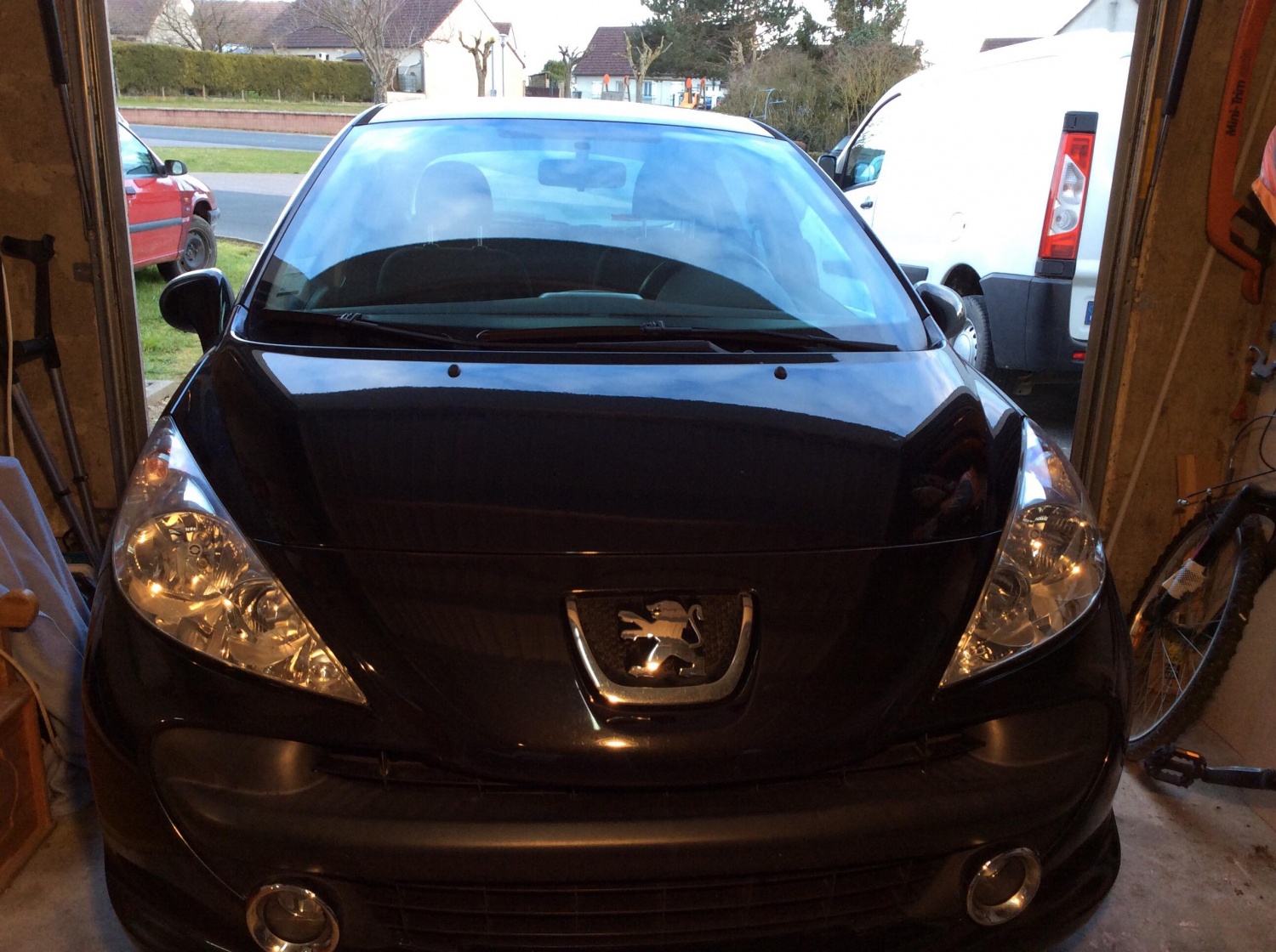

    Voila depuis quelque temps je prépare in programme extérieure complet pour sa 207.
    En attendant le beau temps et pouvoir me lancer je vous fais part de ce que j'ai prévus.

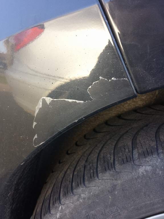

    Le verni qui ce décolle sur le par choc arrière droit

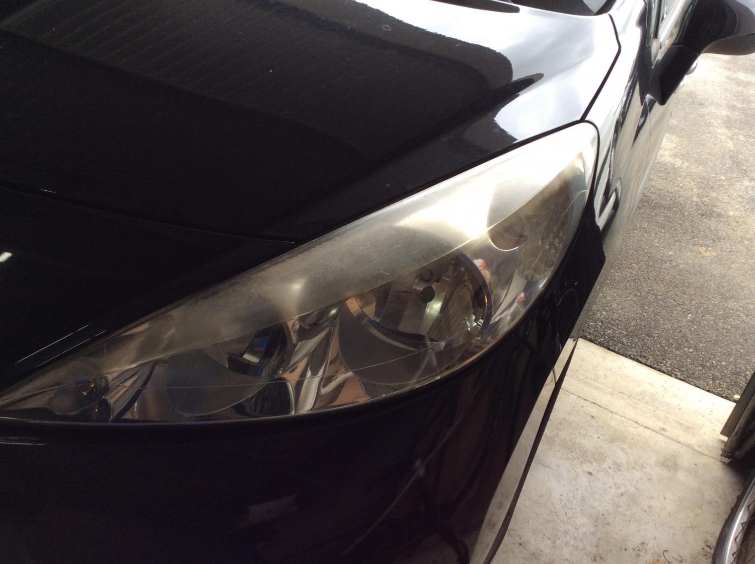

    Les plastique des phare qui jaunisse

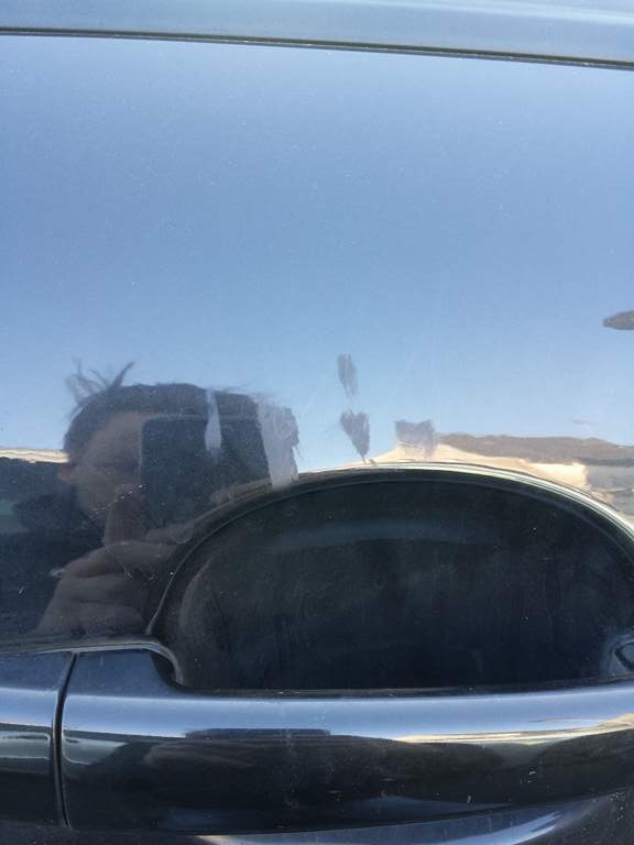

    Des tache (comme tes trace de 3 doigt ) au dessus de la poignet de porte avant passager

    Pour le pare choc je penses que tu devras passer par la case peinture. Le reste tu pourras pas mal atténué les choses avec de bon produit/méthode

    Alors pour le pare choc fait repeindre . Pour les phares , rénovation classique : ponçage, polissage ... pour la poignée : d’abord foutre une claque à E.T et ensuite petit polissage .

    Tiens pour ton vernis qui se décolle http://www.forum.esthauto.com/threads/réparation-dun-éclat-de-vernis-photos.16416/

    Pour les trace de doigts je vois pas de trop , c'est comment au touché

    Merci , je vais partir plutôt pour la réparation du verni comme @al27 conseille .
    J'ai un ami qui travaille dans un magasin de pièces auto et de peinture ( il fabrique lui même les couleurs sur demande ) , il devrais pouvoir me trouver un bon verni.
    Je vais commencer a m'entrainer sur le capot de ma zx ou le verni ce décolle a plusieurs endroit ça me fera la main sans prendre de risque.

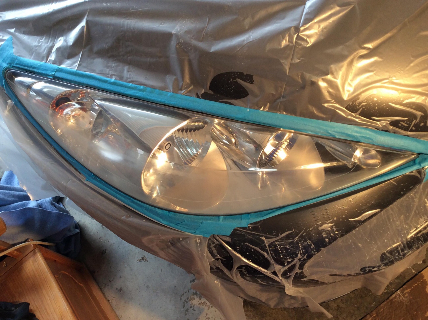

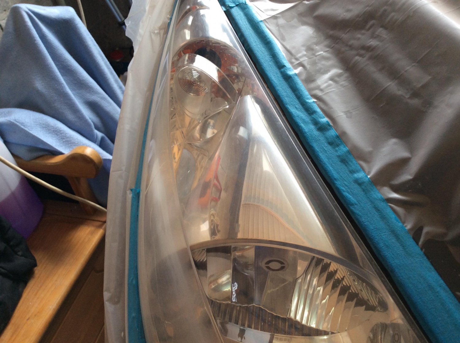

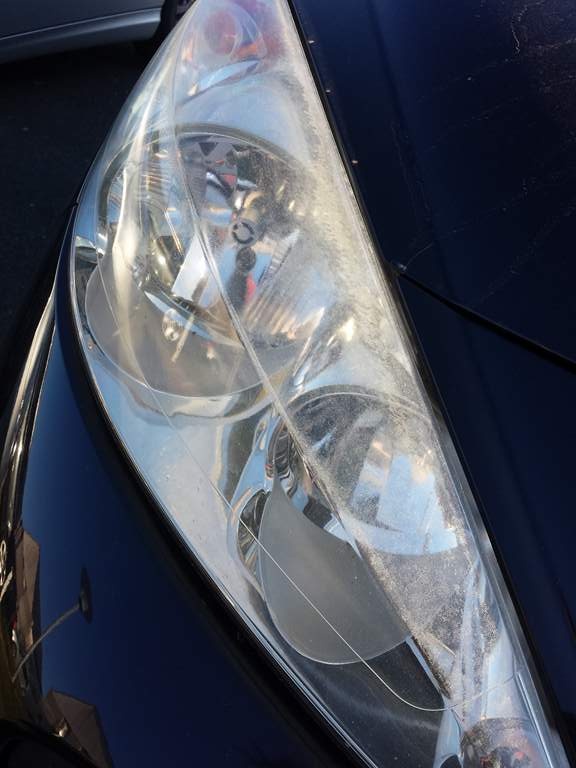

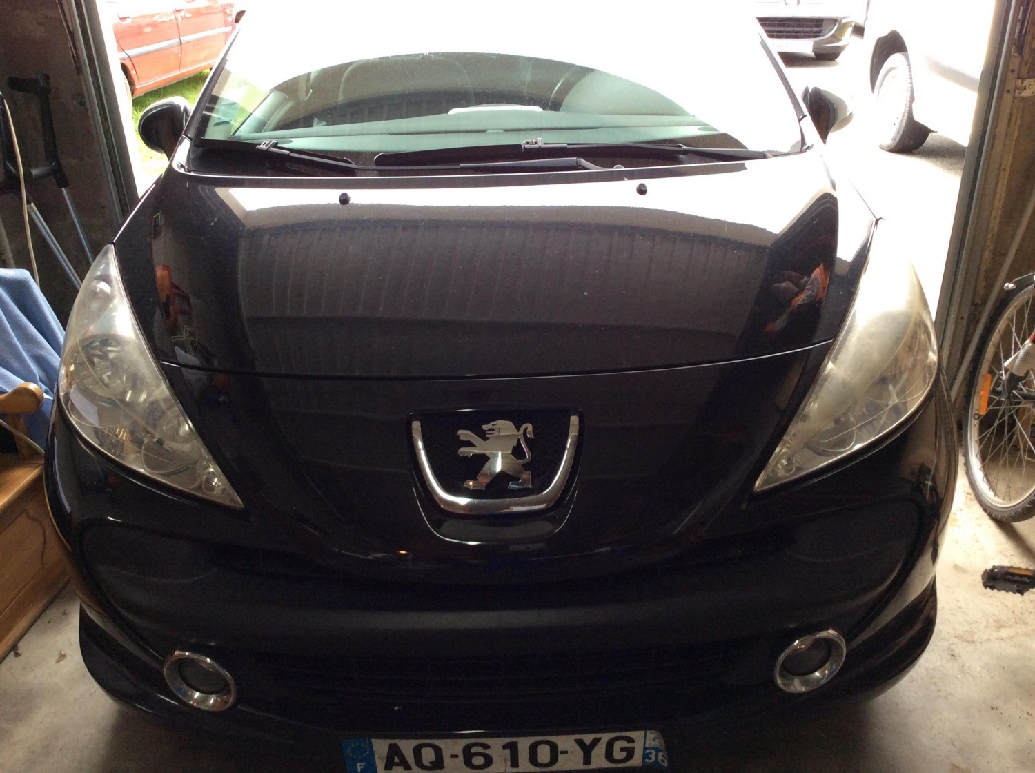

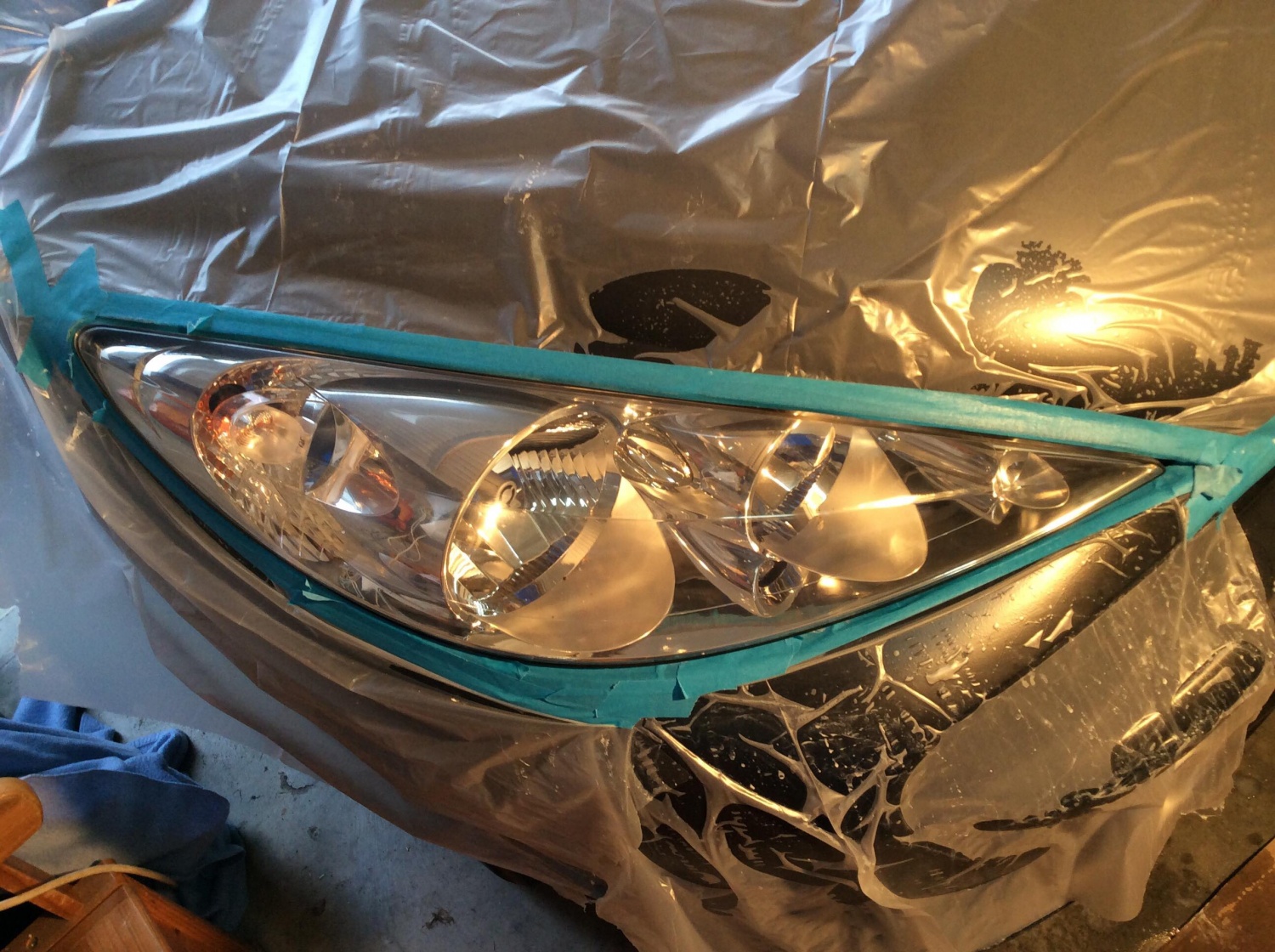

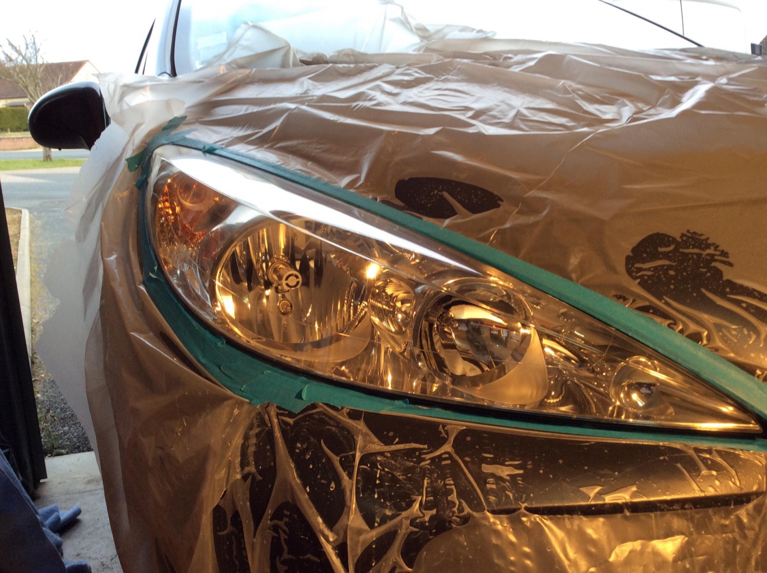

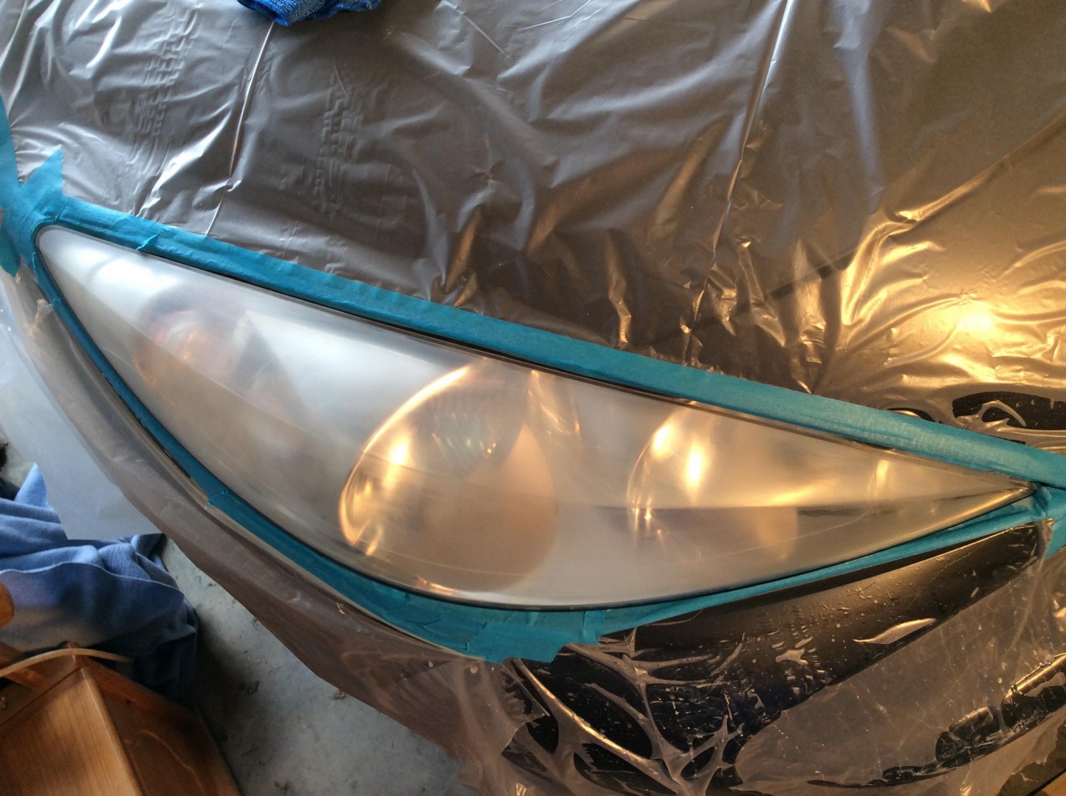

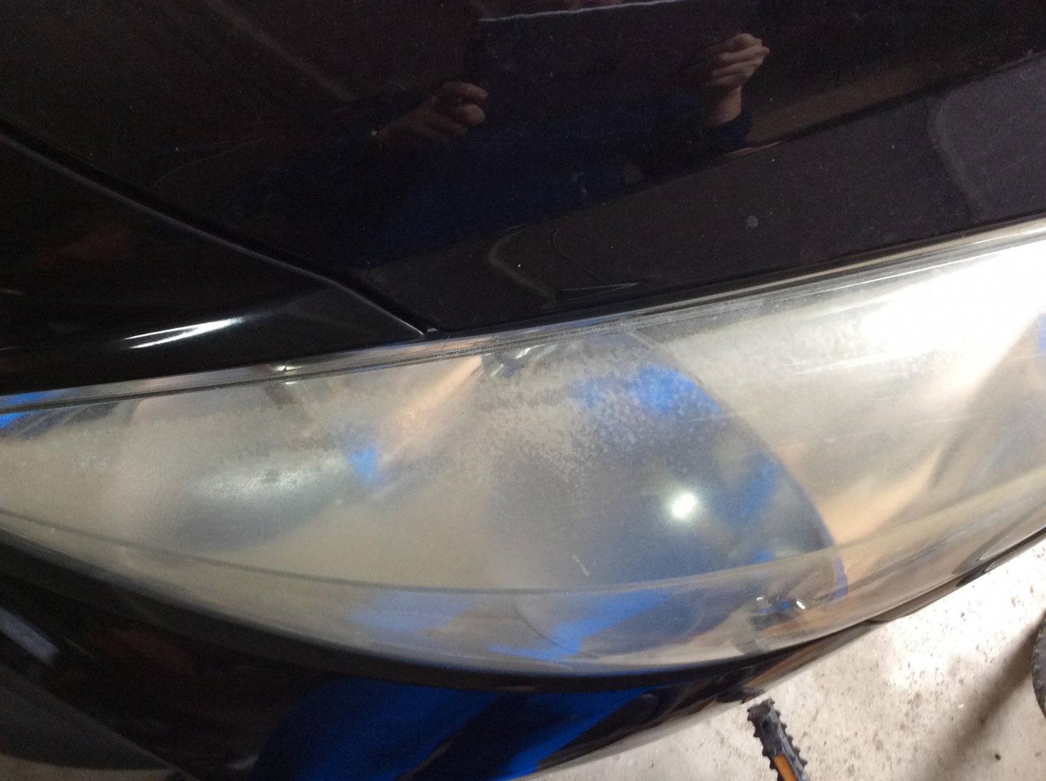

    Bon voila je me suis lancer , une petit peut de taf sur ces phare , il on bien jaunis sur le dessus .
    On cache comme on peut :rouge1:

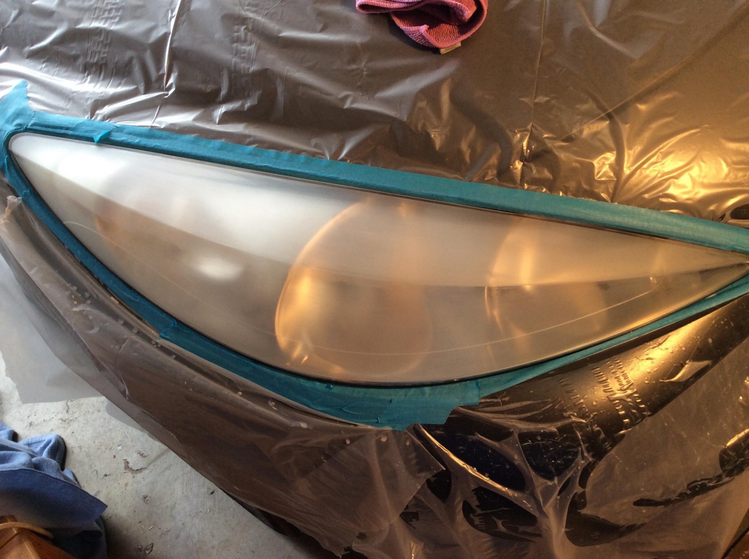

    Et on attaque le ponçage a l'eau par du 500 puis 800 - 1000 - 1500 - 2000 -2500 a l'eau savonneuse.
    A partir du 1000 je passe un coup d'eraser pour bien voir ou j'en suis entre 2 grains.

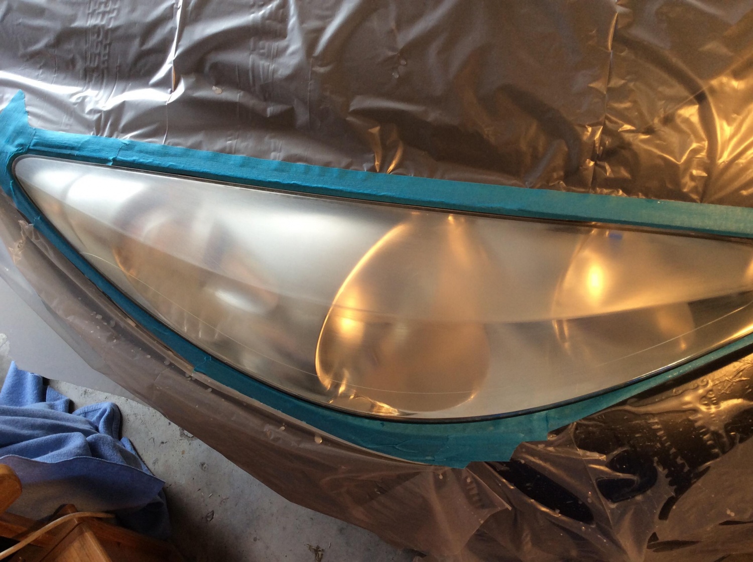

    On passe au polissage au Profiline Headlight Polish de Sonax couplet au pad lake country jaune ccs compound avec la das 6 pro
    Après une passe
    on vois bien la qu'il fais sont taf

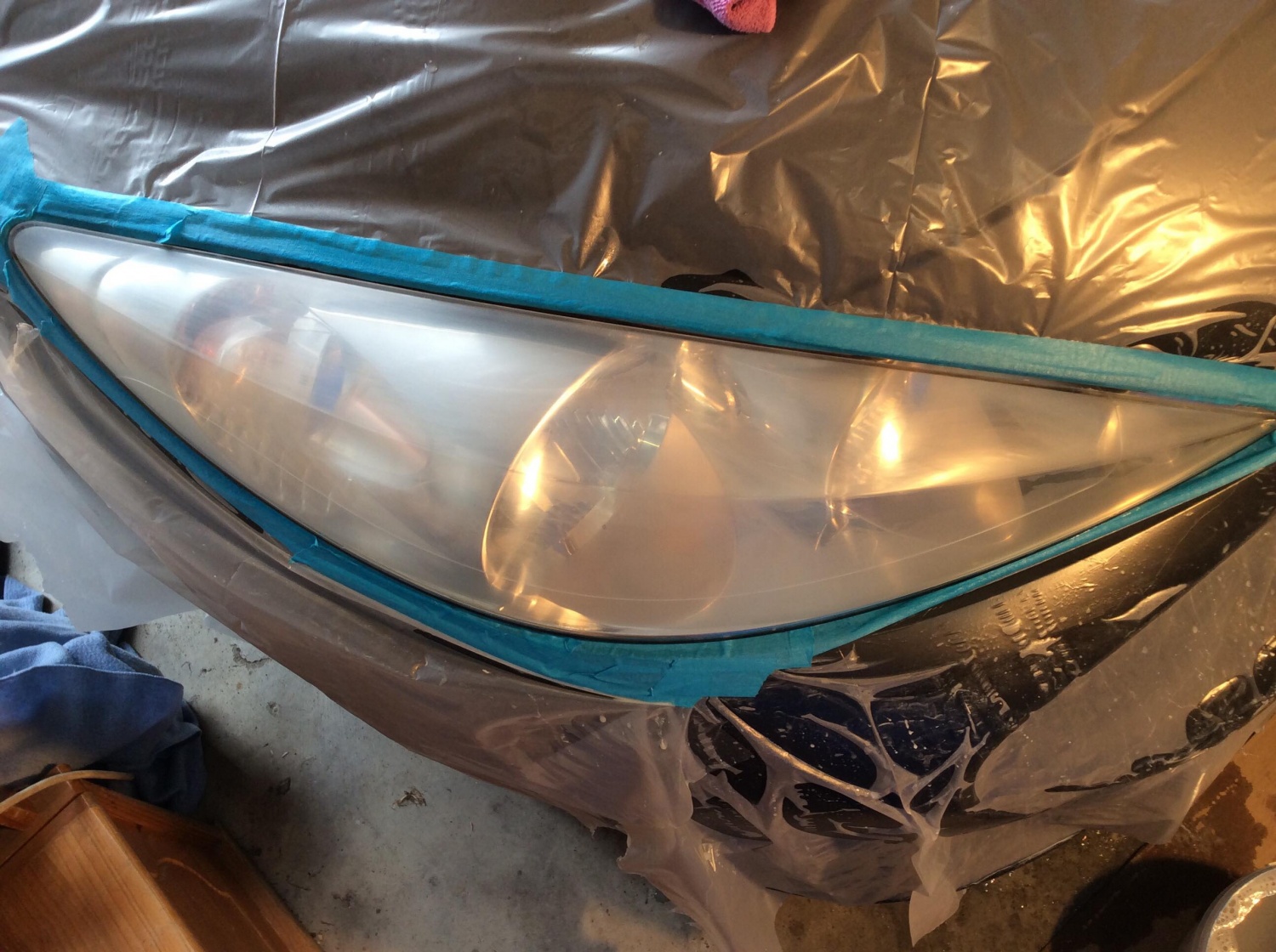

    Et voila le rendue
    J'ai ensuite protéger avec le sonax profiline headlight protection .
    Voila voila

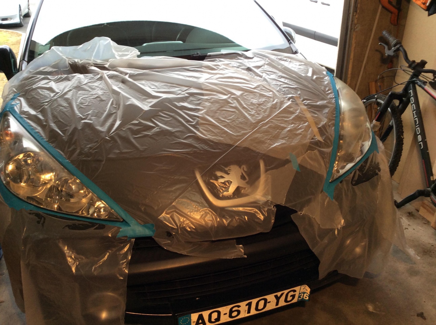

    Jolie boulot Brandon, je parie que tu as passé plus de temps à masquer la caisse qu’à bosser sur tes phares
  14. Brandon
    By:Brandon26 Mars 2018
    26 Janvier 2018
    180
    +180 / 0
    Fiesta st 2015
    Brandon
    Merci @WandJC , oui c'est quasiment ça , pas mal de temps a cacher pour au final que ça passe en dessous

    Les scotchs de masquage ne résistent pas super-bien à l'eau, suivi de frottement, le mieux si cela n'est pas trop compliqué, c'est le démontage des phares.
    Sur les Peugeot c'est assez simple généralement.

    oui démonter le phare n'est plus de nos jours une corvée, 2 vis à retirer, déboiter et extraire :)

    Le problème d'un phare demonter c'est pour le polisher , pas facil quand tu es tout seul
