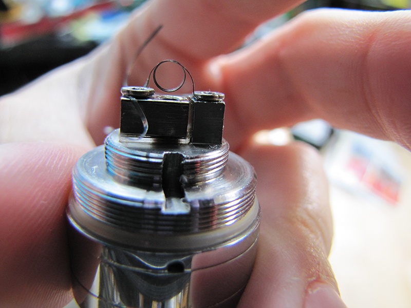

    Il s'agit en l'occurence d'un montage en fil plat, ce qui ne te concerne pas et qui explique pourquoi je filmais le passage délicat du coton dedans, ces fils fins sont plutot chiant car plutot « élastiques » si tu vois ce que je veux dire ? Ah et j'avais fichu la résistance à l'envers, mais bon... Je veux dire par à l'envers qu'il est plus pratique que les pattes soit déjà en bas.
    Bon, voici un copié/collé du post en question :

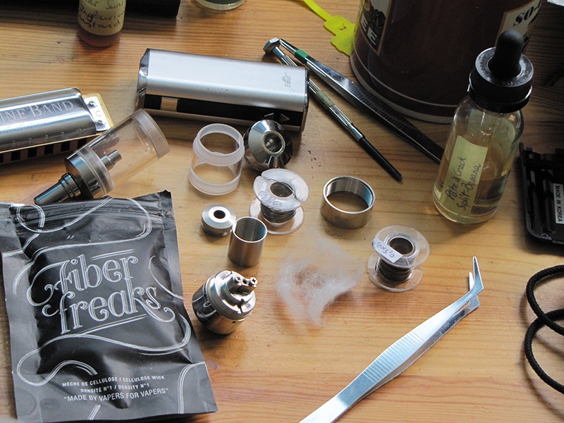

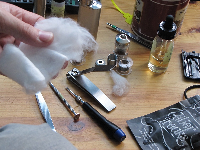

    Voici comment je procède :

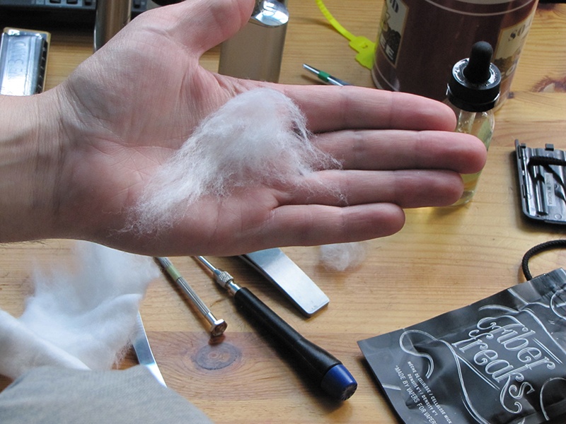

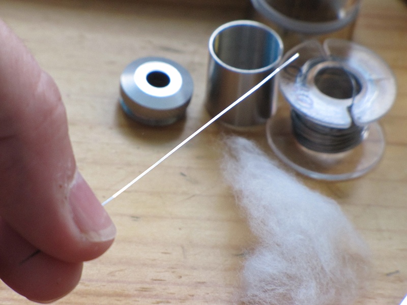

    Tout d'abord, le matériel.

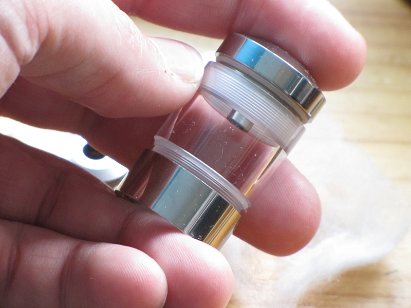

    Aujourd’hui, j'utiliserais le kit nano.
    De la fiber freaks #1

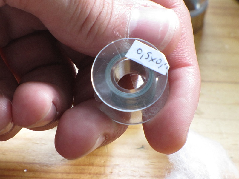

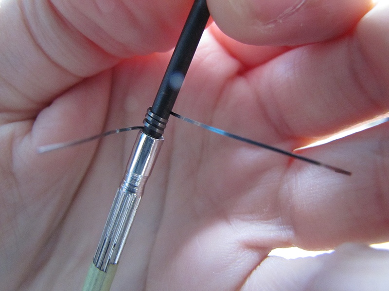

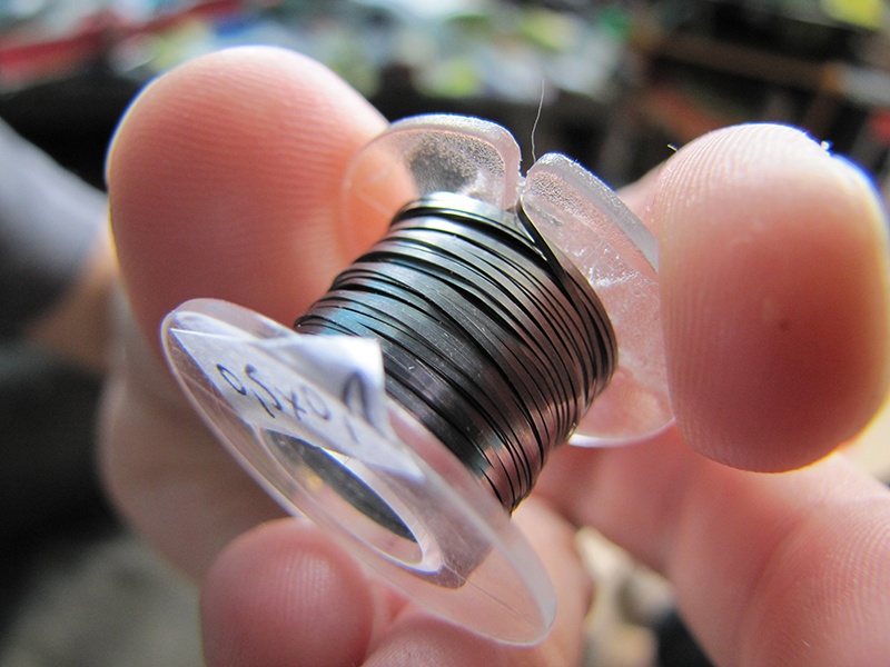

    Et du kanthal ruban (ou plat) 0,5x0,1

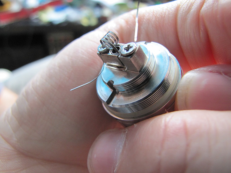

    Juste un petit bout d'une longueur d'environ 10 cm.
    Et des spires espacées sur un axe de Ø 3 mm.

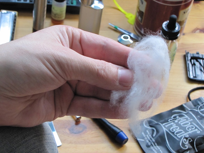

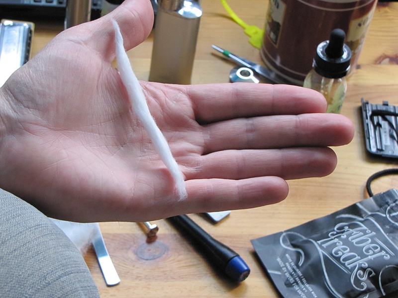

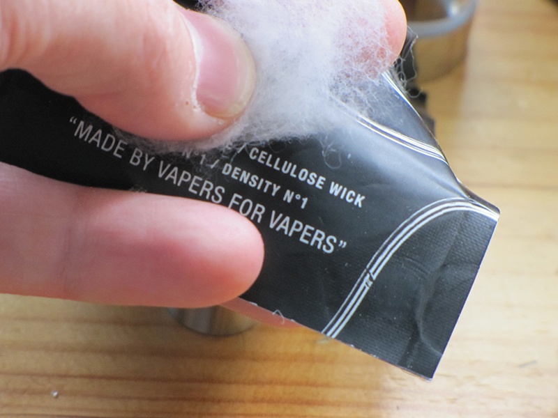

    Pour la fibre, comme il est conseillé, je fais un nuage et je le roule sans tasser comme une grosse brute.
    (bon, là j'ai pris un peu trop de fibre.)

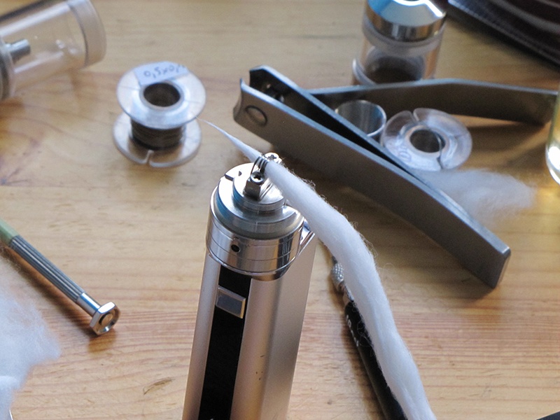

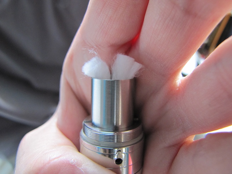

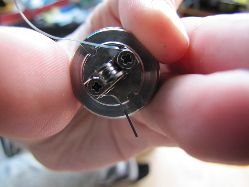

    Alors, pour la passer dedans, Si c'est simple avec du kanthal traditionnel, c'est un peu relou avec du kanthal plat !
    Je pince en serrant avec trois doigts pour aider à le passer.
    (On voit sur la fin que la fibre ça coulisse)

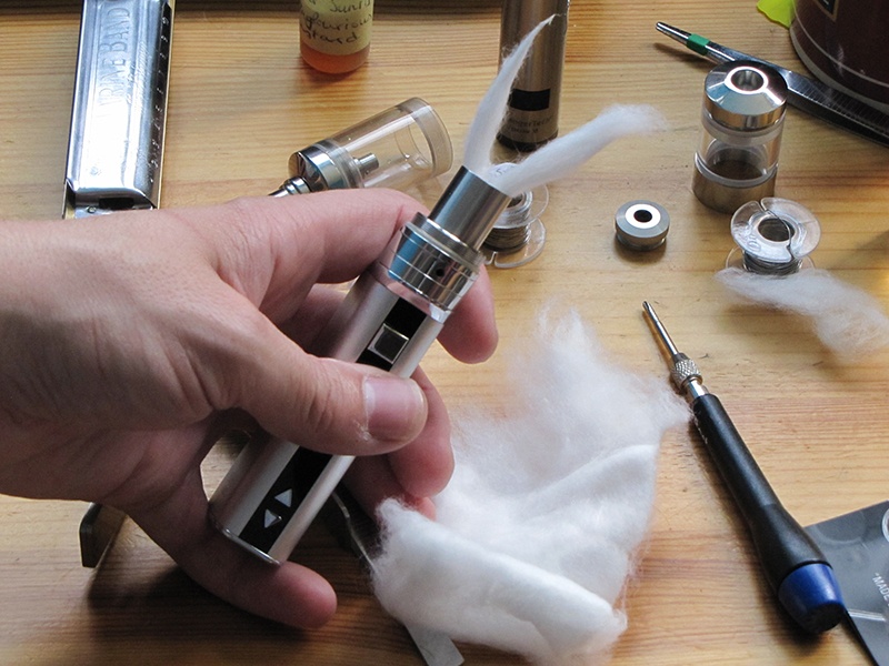

    Voici comment je pose la fibre dans la cloche.. : Sans me prendre la tête, ni chercher midi à 14 heures ! :lol: ^^
    Ici, on peu voir que même en posant la fibre de sorte à obstruer les rigoles le liquide passe finger in the nose !
