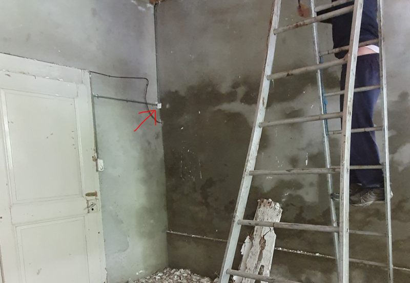

    J'ai pas précisé et cela à son importance: l'alimentation du garage se fait par 3 fils de 1.5mm2 qui arrive au travers du mur dans cette boite de dérivation
    L'installation étant vielle, je ne suis même pas sûr d'avoir 13A en entrée...
    Et cette arrivée provient du tableau principale de l'habitation, il y a donc une sécurité à ce niveau selon toute vraisemblance.

    Alors normalement pour un circuit éclairage c’est du 1,5mm2 et 8 points d’éclairage Max
    Et pour les prises c’est 2,5mm2 pour un Max de 8 prises aussi
    Un inter différentiel AC
    tu peux aussi séparer les circuits éclairage en 2 comme ça si tu as un court circuit sur l’un tu as toujours l’autre réseau
    Pour l’arrivée électrique, faut voir la puissance totale et la longueur de l’installation pour le dimensionnement des câbles
    Et faut aussi voir en amont si tu as des réserves pour le brancher sur le tableau de la maison

    et ce n'est pas possible de remplacer les fils de 1.5 de l'arrivée par du plus gros, 2.5², voire 4² ou 6²? Dans tous les cas, je ferais une installation aux normes dans la partie garage. On ne sait jamais, peut être qu'un jour les 3 cables d'arrivée seront remplacés, et là, tu auras toute la puissance de dispo. En terme de coût, je pense que la différence est minime. Le plus ch*ant, c'est l'arrivée.

    L'installation générale date de 1980 environ, ça passe les contrôles mais rien n'est optimisé.
    Je pensais partir sur cette base, mais...
    La partie habitation va être rénovée d'ici quelques mois et le tableau électrique actuel s'y trouve.
    Il doit y avoir 30 ou 40m de câble entre le tableau actuel et le garage.
    Mais.... le local technique sera ailleurs dans le futur et.... adjacent au garage ! Pièce d'à côté ! :ouah:
    Du coup je vais rien faire à présent et demander une nouvelle arrivée dans le garage, en 16A.
    Ah si, je vais quand même tuber le faux plafond, pour pouvoir le fermer et mettre hors poussière.
