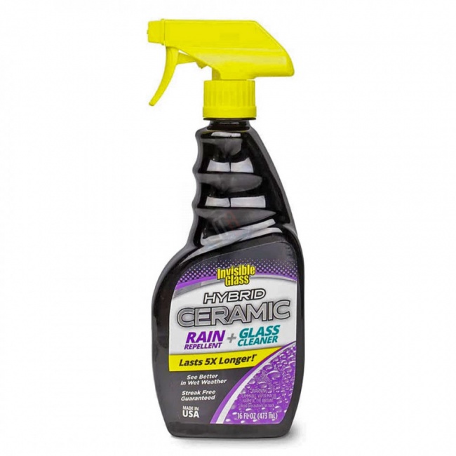

    Stoner développe son nettoyant vitres avec une protection hydrophobe sur base céramique très durable:
    Invisible Glass Hybrid Ceramic Rain Repellent and Glass Cleaner.
    Tout le monde connait l'excellence du Invisible Glass Rain Repellent.
    Vous retrouverez la même efficacité de nettoyage avec une durabilité de l'effet hydrophobe jusqu'à 5x supérieure!

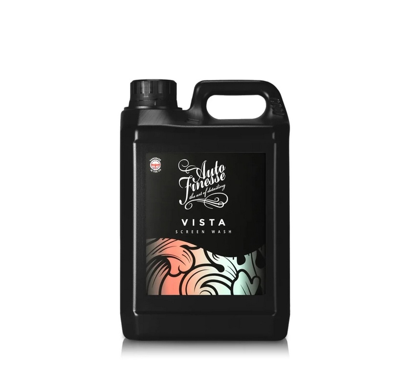

    Auto Finesse Vista est un concentré de lave-glace hydrophobe. Vista soulève et lubrifie en toute sécurité les graviers, la crasse, les fientes d'oiseaux, les éclaboussures d'insectes et bien plus encore du pare-brise tout en laissant derrière lui un revêtement hydrofuge. Le revêtement hydrofuge améliore considérablement la sécurité et la vision en empêchant l'eau de pluie de s'écouler sur le verre.
    La solution ultra-concentrée est extrêmement puissante pour offrir le pouvoir nettoyant ultime, essentiel pour un nettoyage du verre sûr et sans rayures. Mais Vista Hydrophobic Screen Wash est également suffisamment polyvalent pour être dilué pour une utilisation toute l’année. Cette solution ultra-hydrophobe peut être mélangée à 1:10 avec de l'eau pour des conditions estivales normales et à 1:5 pour permettre à votre voiture de traverser les pires conditions hivernales glaciales.
    Vista Hydrophobic Screen Wash est fourni dans une bouteille de 2,5 litres. Une bouteille de concentré Vista permet d'obtenir jusqu'à 25 litres de solution nettoyante puissante pour pare-brise. Ajoutez simplement 500 ml à 1 L (selon les conditions) dans une bouteille de lave-linge standard de 5 litres et complétez avec de l'eau.

    Un lave-glace hydrophobe ??
    Je me pose des questions concernant l'efficacité, sachant que lorsque on utilise les balais d'essuie-glace cela à tendance à virer le traitement...

    Vista. Sera-t-il aussi bon que l'était Windows . Blaque pourrie à part lol, ça ne me choque pas @Chip'S c'est comme si on ajoute dans un lave-glace classique (ou de préférence "protection-safe") le Stoner Invisible Glass Washer Fluid Additive.

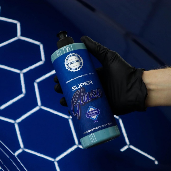

    Elle pourrait être pas mal pour le polissage de phares

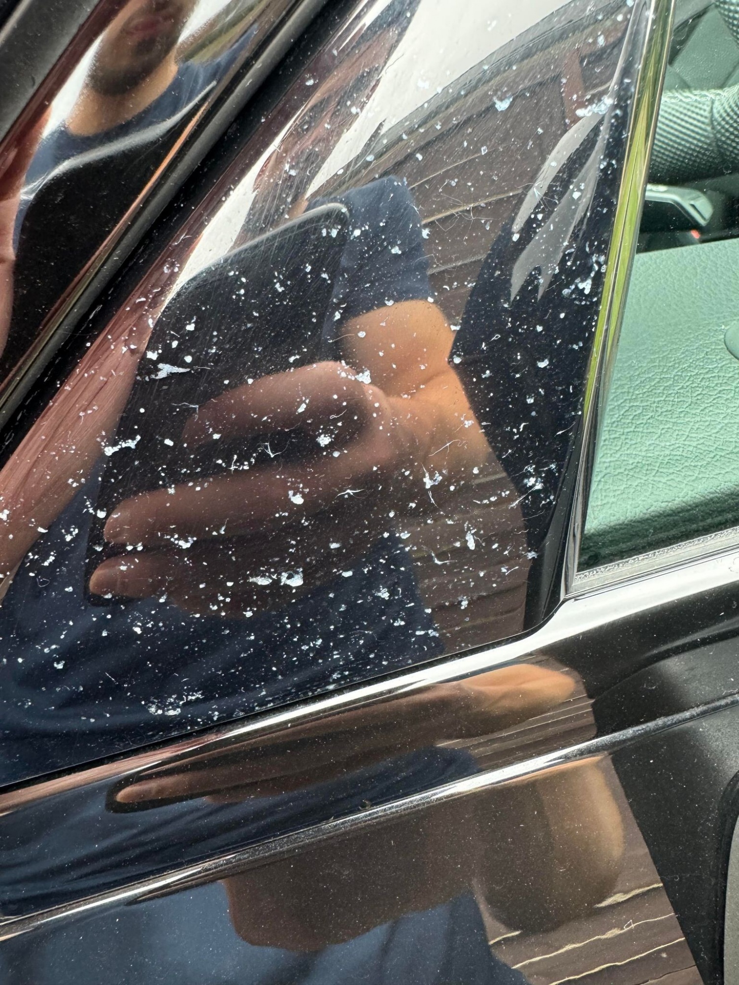

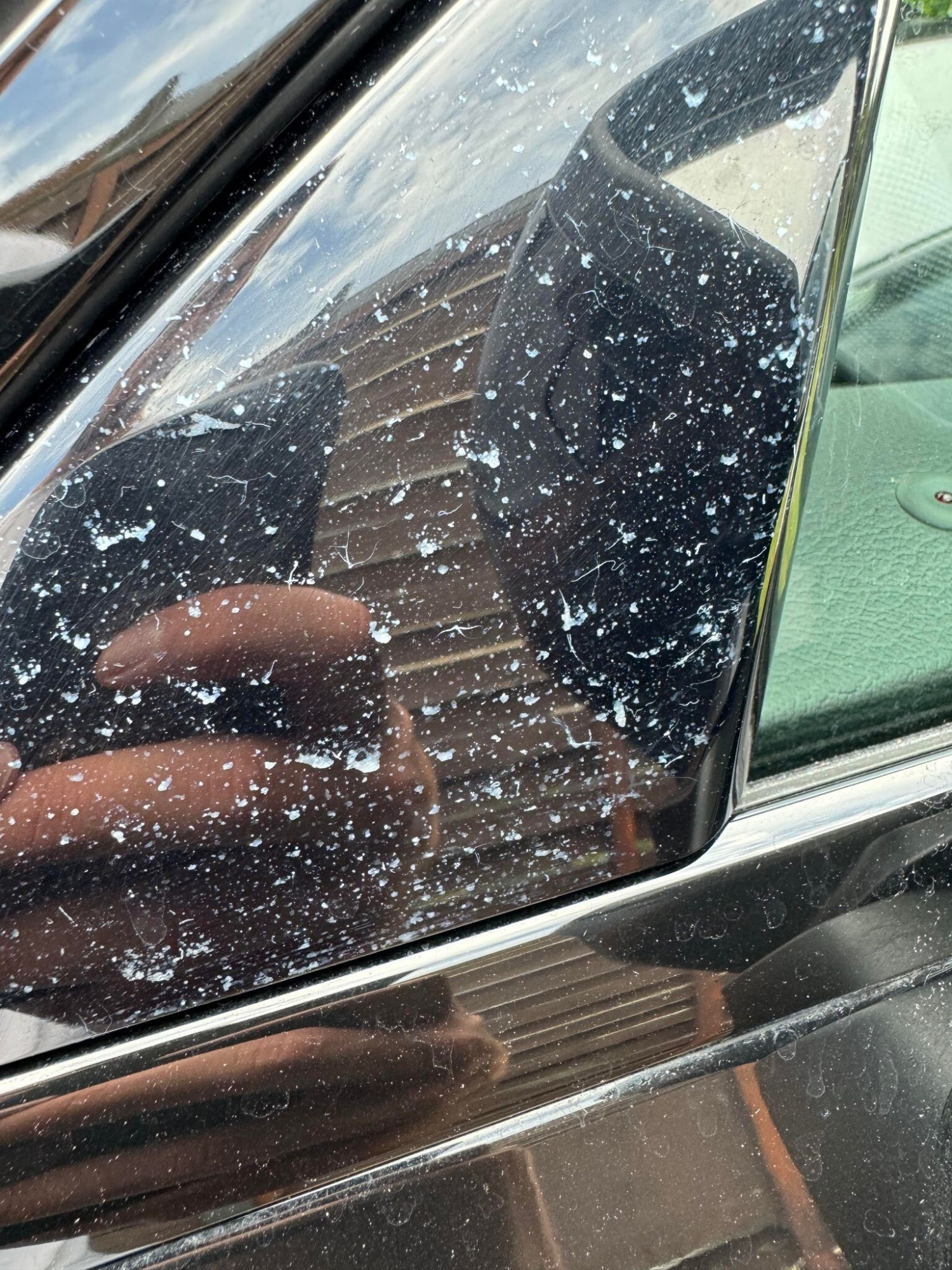

    Salut à tous,
    Sur un autre forum, un gars explique qu'il a des taches blanches sur les plastiques extérieurs suite à un lavage en station avec mousse active. Il dit que ce n'est pas du calcaire et que c'est incrusté, impossible de les retirer.
    Une idée ?

    Oui des idées surtout qu'on voit bien que c'est que sur les laqués et le reste du vernis VAG a bcp moins pris, commencer par apprendre à bien rincer son véhicule et bien prévoir sa monnaie :lol1: cela sent celui qui a été pris de court et a pas remis une pièce de plus pour bien finir le rinçage :nono: Et si vraiment incrusté y a pas 36 solutions..

    C'est sur un autre forum ou je suis membre également. Pourquoi je ne pourrais pas lui répondre ??
    Jamais vu/entendu que la mousse de prélavage pouvait s'incruster de la sorte !?

    Prélavage hard très mal rincé sur du laqué noir très fragile (en étant poli, version officielle laqué noir de me*de), pas si étonnant que cela, mais à ce niveau c'est quand même surprenant.
    Propose à ton gars de prendre une douche mais sans se rincer, il va vite comprendre que le savon attaque...

    Pareil, j'aurais aussi dit un problème de rinçage du produit.
    Si en plus voiture au soleil, sur le laqué ça manque pas.
    Autre idée: un problème de concentration de produit, mais dans ce cas il y aurait eu ces traces partout

    Ok, dans ce cas je comprend vu que le proprio aura la réponse
    Idem que les copains, produit alcalin agressif mal rincé (il y a des traces aussi sur la carrosserie en moins prononcés), les laqués étant plus fragile ils ont marqués, ayant sans doute cuit au soleil en plus, le noir attirant encore plus la chaleur cela a pas dû arranger les choses.. Vu les endroits cela semblent avoir été accentué par ce qui restait dans les interstices stylé rétro, baguette et projeté, séché en roulant.
    Prends du GS par ex vaporise en à un endroit sur la carrosserie et laisse le sécher, tu vas voir si un produit de prélavage où autre trop alcalin pas, mal rincé marque pas, tu risques de pas être déçu.. Alors sur du laqué noir.
    Mais comme @jpabea étonné car je n'avais jamais vu cela à ce point là, surtout que j'en ai eu du noir VAG avec des laqués. Il y a peut être comme l'a dit @Sweepta en plus d'un mauvais rinçage un produit un peu trop concentré en dilution dans la station en question, ce qui a accentué les choses.
    En général quand c'est incrusté à ce point d'après ce qu'a dit le proprio, la seule solution efficace c'est polir pas le choix à ce stade
