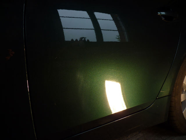

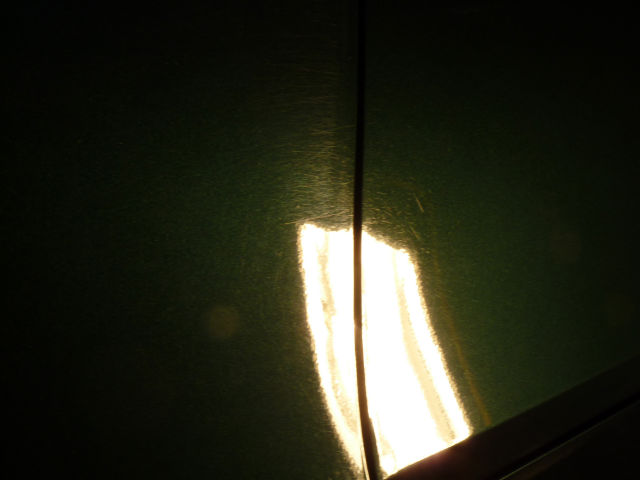

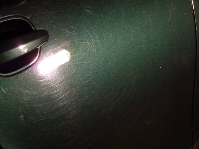

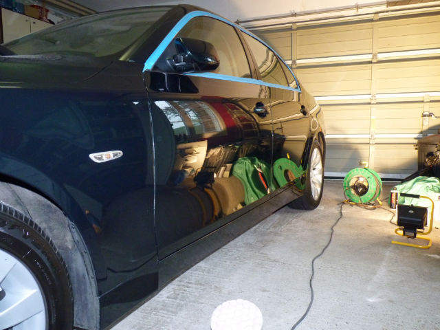

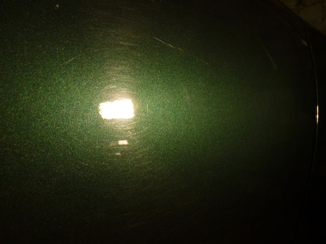

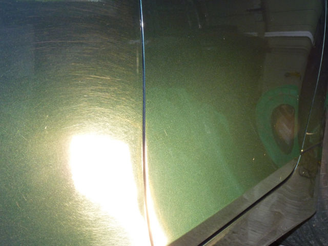

    Bonjour a tous, tout d'abord excusez moi pour mon absence sur le fofo depuis la semaine dernière mais j'ai eu une e60 a faire (complete et il y avait dutaf.. :shock: ) par contre j'ai etait confronte a la meme situation qu'avec la Subaru alors la serie V me déçoit beaucoup... des que c'est un peu trop abimée il n'y a rien a faire..
    j'ai commande le V32 pour voir ce que ca donne en montant en abrasivité.

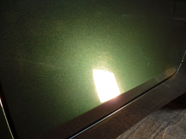

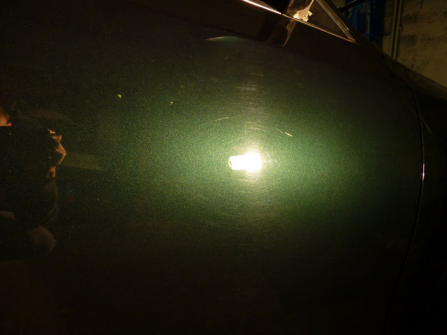

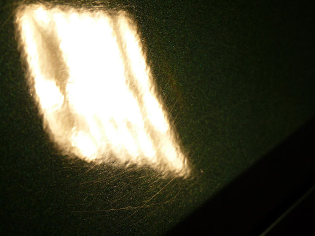

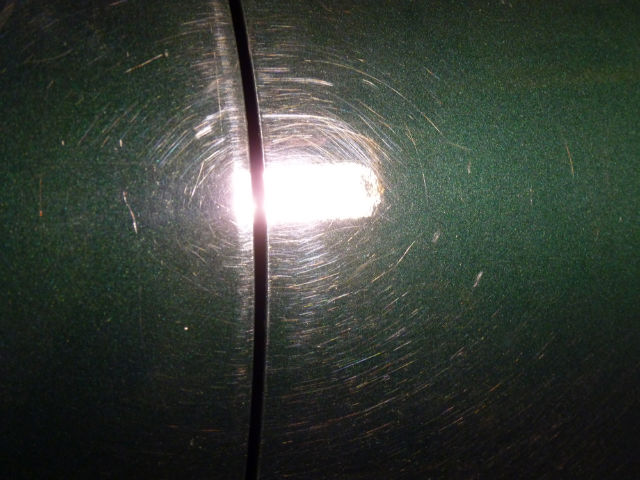

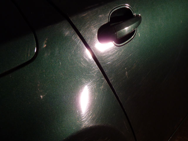

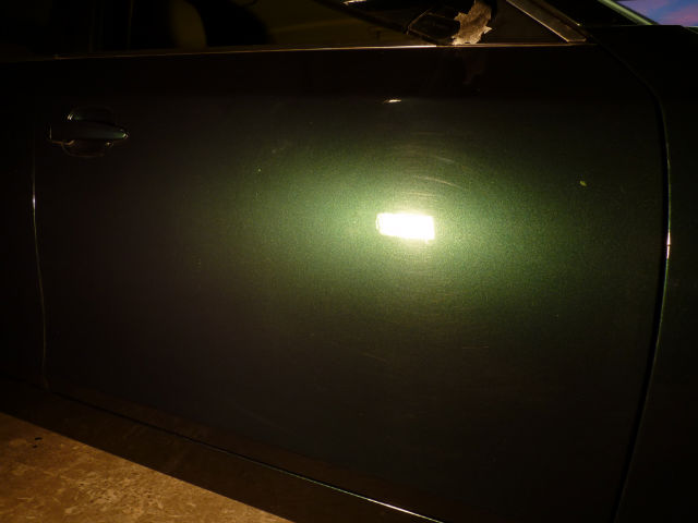

    Voici des photos pour que vous voyez bien ce que je veut dire.
    Tout d'abord les defaut présents aprés la decontamination :shock:
    Et de plus prés... :cursing:
    La voitures était dans cet état sur toute la carrosserie...
    Apres une passe de pads Hex-logic jaune+ V32 de loin limite correct
    et un 50/50 porte avant faites et arrière non,biensur le resultat est la....
    mais de pres c'est loin d'etre beau meme apres 2 passage de V32 Pads jaune et pad orange hex-logic :cry:
    Enfin voici le resultat apres les 3 polish c'est beau mais de loin alors apres 10h de taf c'est assez decevant...
    Merci a tous de me suivre et pour votre aide.
