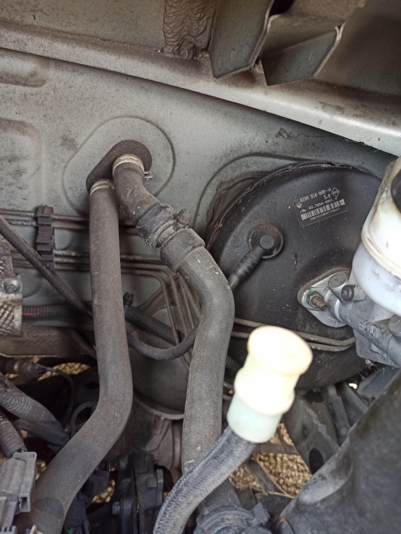

    "Sans démontage" je vois bien la purge à droite du filtre à air.

    En réunissant toutes vos infos, je pense que j'ai trouvé.
    Il me faudrait démonter le bloc filtre à air pour voir la seconde purge ?
    C'est la photo du lien de ninic, cette purge je la vois

    Oui faut démonter le bloc filtre à air à priori il me semble ou cache moteur pour voir la deuxième

    C'est good j'y suis retourné et pas besoin d'enlever le bloc filtre à air.
    La 1ère je la vois direct, la seconde est sous le filtre mais accessible.

    @Béhième oui une purge sur le calorstat et une sur la durite de chauffage. Elles sont assez proches.
    Si besoin n’hésites pas, je te conseille d’enlever le filtre à air, te connaissant tu pourras nettoyer en dessous ;)
