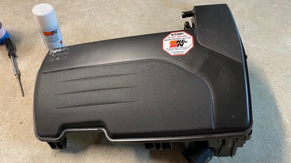

    Comment savoir quel moteur a la Twingo ?
    Je vois pas souvent ce moteur, ne serait-ce que la filtre à air il faut déposer ceci
    D'ailleurs c'est en voyant la photo que je viens de tilter qu'on voit les infos de la distribution
