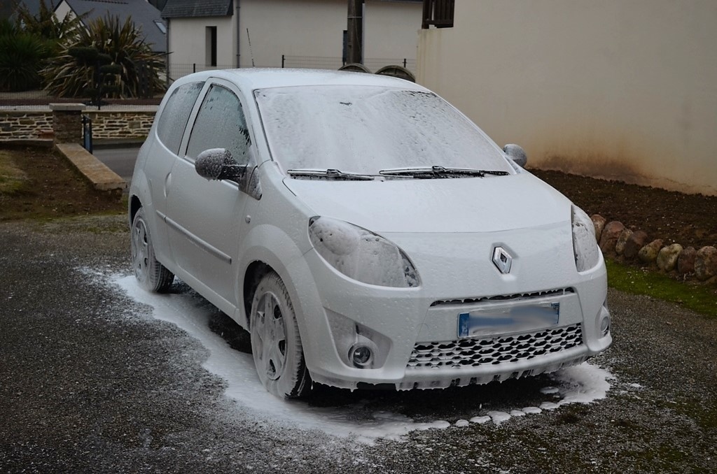

    Quelques photos de sa prépa hivernale
    Début des hostilités vers 9h00, l'impression qu'il est 7h00 tellement il fait gris

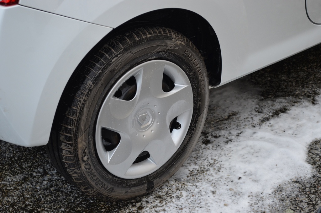

    Carrosserie peu sale, hormis les pneus et arches de roues, c'était pas ouf
    Histoire de bien tout enlever, prélavage avec le M7
    - Dosage 80 ml de M7 et 920 ml en eau chaude
    - U7 pour les pneus et arches de roues, dosage 1:5
    - Enjoliveurs avec le carpolish
    Le lavage sera effectué toujours avec le M7, 80 ml pour 10 litres
    Le peu de goudrons sera viré avec le tardis
    Passons à la décontamination mécanique et chimique
    Un dernier lavage avant de rentrer au chaud :froid:
    Super idée d'avoir vendu mon sécheur alors que je n'ai pas reçu le bigboi :660127:
    Il est temps de passer le cleaner
    Passons à la PA French kiss V2 et deux couches seront posées
    Le temps de pose de la 1ère couche, je ferai les vitres
    Seconde couche de cire
    Toujours pareil, en attendant je ferai quelques finitions
    Buffing en deux fois comme d'habitude.
    La 1ère avec une maxi cocoon et la seconde avec une brillance histoire de chauffer la cire
    Je ressors le monstre et il faut bien le dire, j'étais hyper déçu du temps.

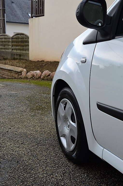

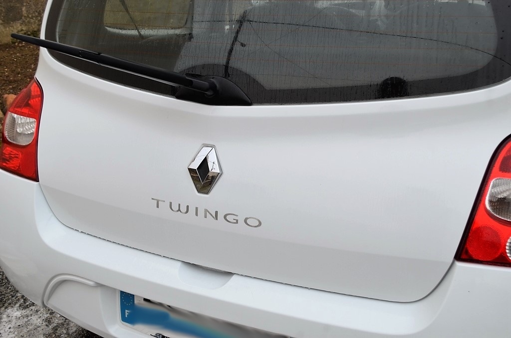

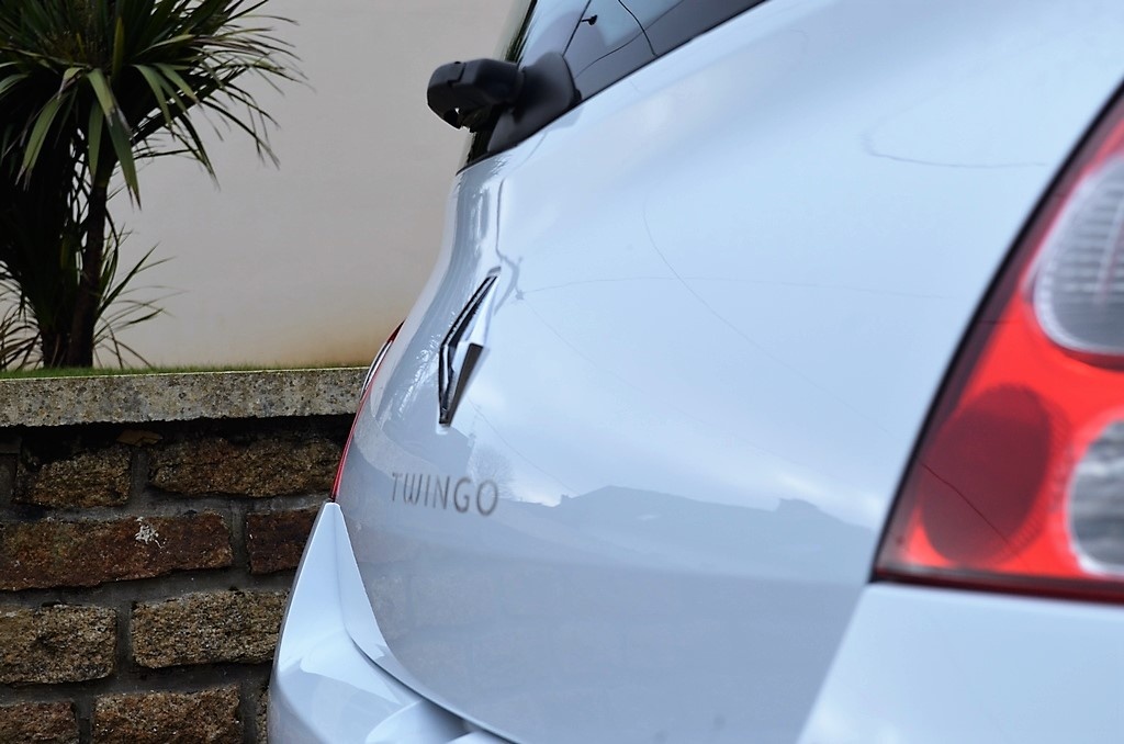

    24 heures après, la cire a eu le temps de travailler, un mini rayon de soleil et la patatra c'est juste exceptionnel
