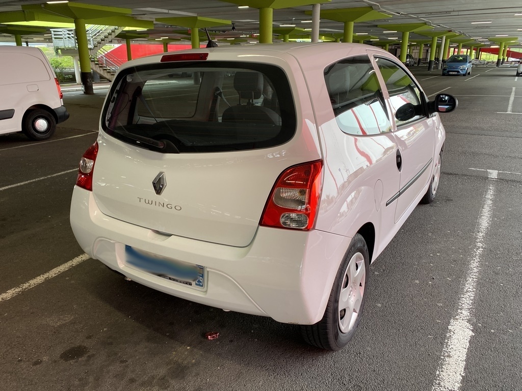

    On est sur une twingo 2, c'est une 1.2i 16v de 75 cv.
    Acheté en concession à 42900 kms, aujourd'hui un peu plus de 45 000 kms, elle est de 2009.
    Attention le bolide, vous êtes prévenus :dent:

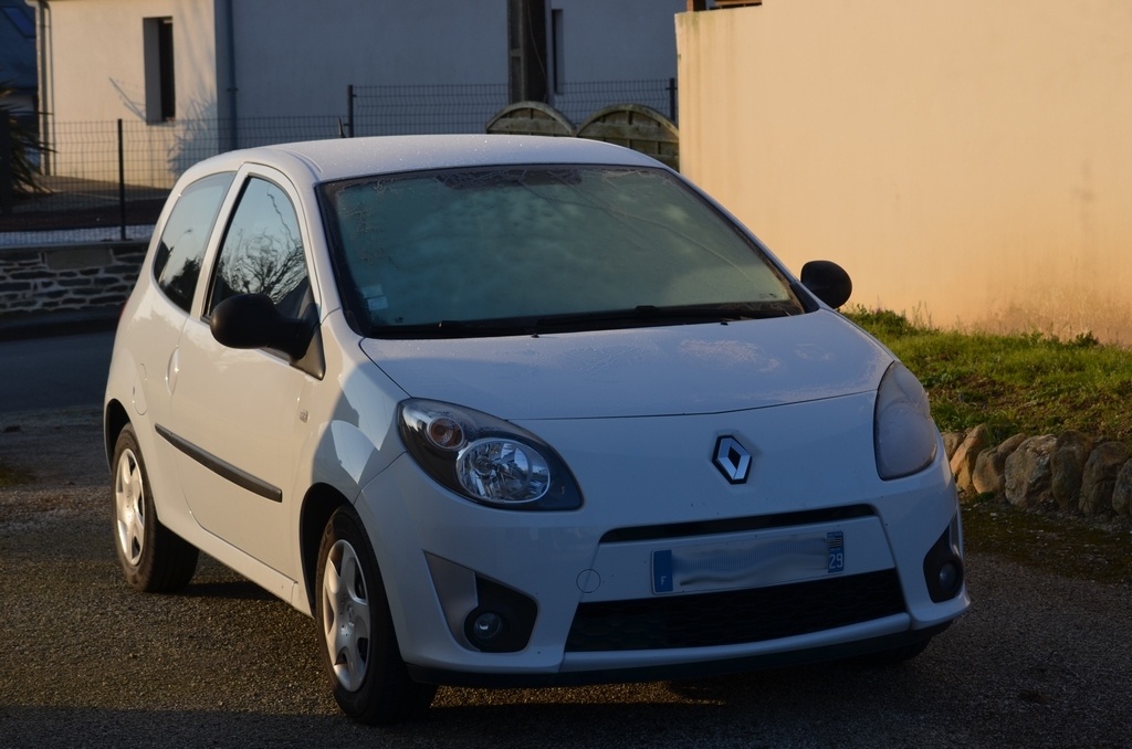

    L'état initial est peu sale, c'est la voiture de Mme mais qui est entretenu au quotidien.

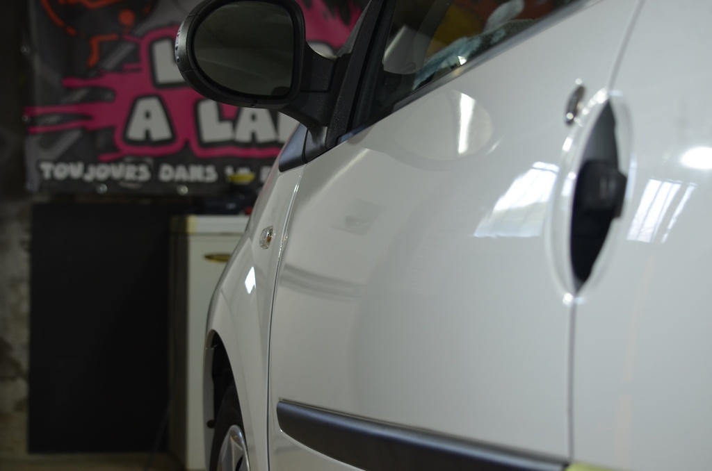

    Ne m'en voulais pas pour le manque de lumière sur les premières photos, comme vous pouvez le voir via le pare-brise il fait froid et je démarre dés 8h30.

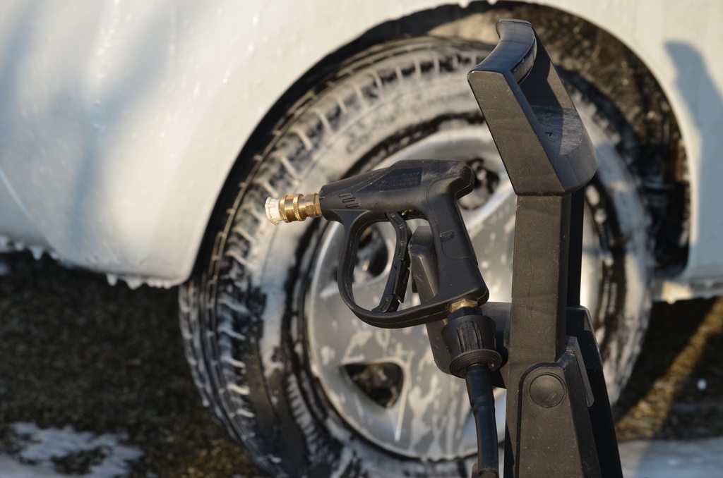

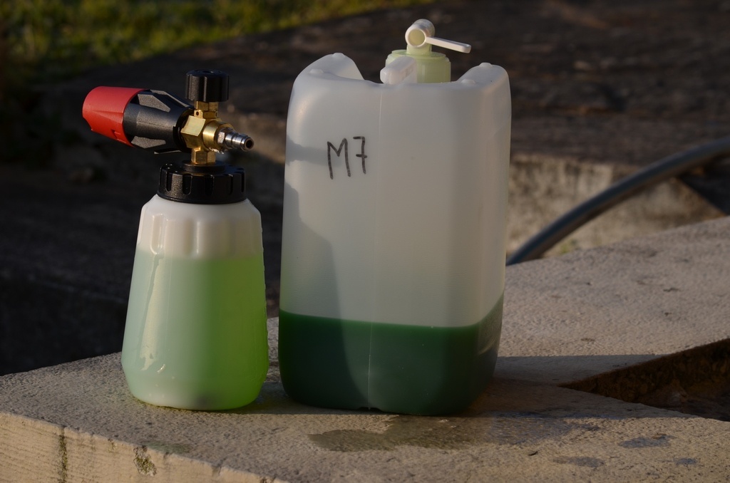

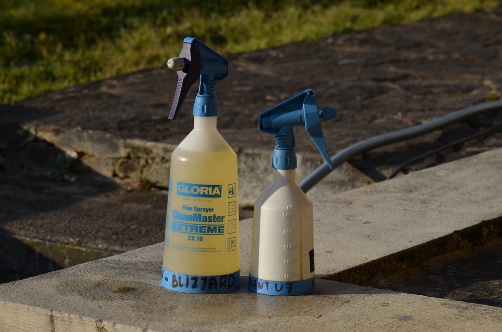

    Je démarre avec un M7 bien dosé : 60 ml de M7 et 700 ml en eau chaude
    Je laisse +/- 3 minutes et je sors le pistolet court + buse blanche, on est pas là pour jouer :lol1:
    Comme je l'explique sur mon blog, je démarre par les parties basses et non par le haut comme beaucoup.
    L'avantage c'est que votre produit travail pleinement, si vous commencez par le haut, l'ensemble tombe au sol rapidement mais votre produit n'a plus d'action.

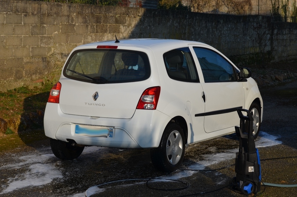

    Comme on peut le voir, le M7 a fais sauter un master sealant de 4 mois en moins de 5 minutes :oh-42:
    Arches de roues : obssession wax blizzard + brosse ez go
    Pneus : Alchimy 7 u 7 en 1:5 + brosse aliexpress
    Je passe au lavage avec la technique des 2 seaux et le alchimy 7 M7 (50 ml + 10 litres).
    Inutile de doser plus, le master n'est déjà plus présent.

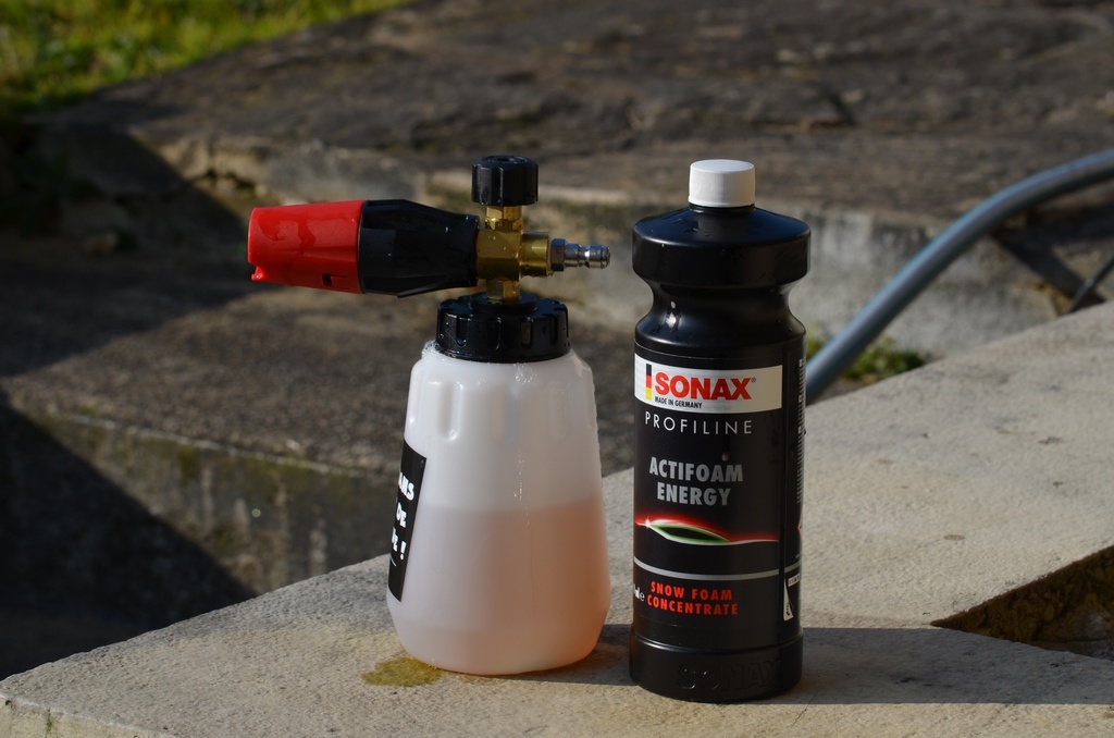

    Ayant passé l'intégralité de la voiture au tardis, je préfère faire un autre pré-lavage et lavage
    Totalement inutile d'insister avec le M7 car alcalin, je prend le sonax actifoam energy
    Comme on peut le voir au sol, c'était bien chargé en goudrons

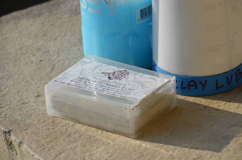

    Clay dodo juice en duo avec le gyeon clay lub dilué en 1:1
    Comme à mon habitude je rince au fur et à mesure de la décontamination et je fini par un dernier lavage + séchage.

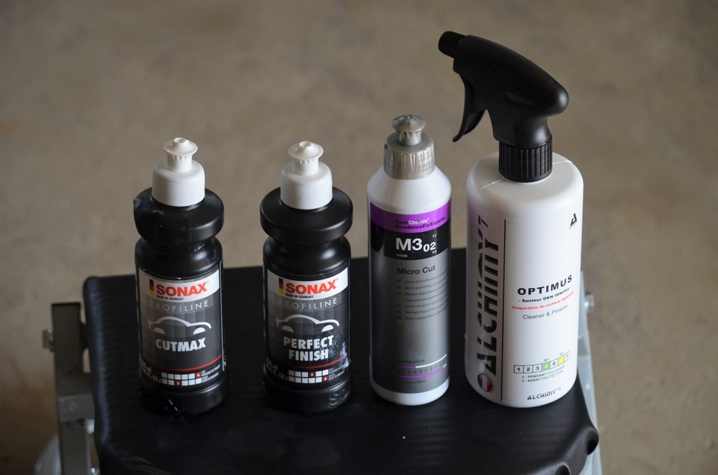

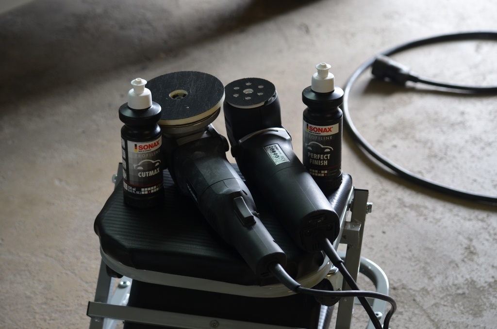

    Je sors les armes même si il faut bien le dire la rupes 75 ne m'aura servi que trés trés peu.
    Plusieurs combos testés.
    J'ai fini par choisir le duo sonax pour éliminer les défauts, le koch chemie pour quelques hologrammes et relever le gloss.
    Le optimus me servira à contrôler la correction, mais pas que ...... vous verrez après :lol1:

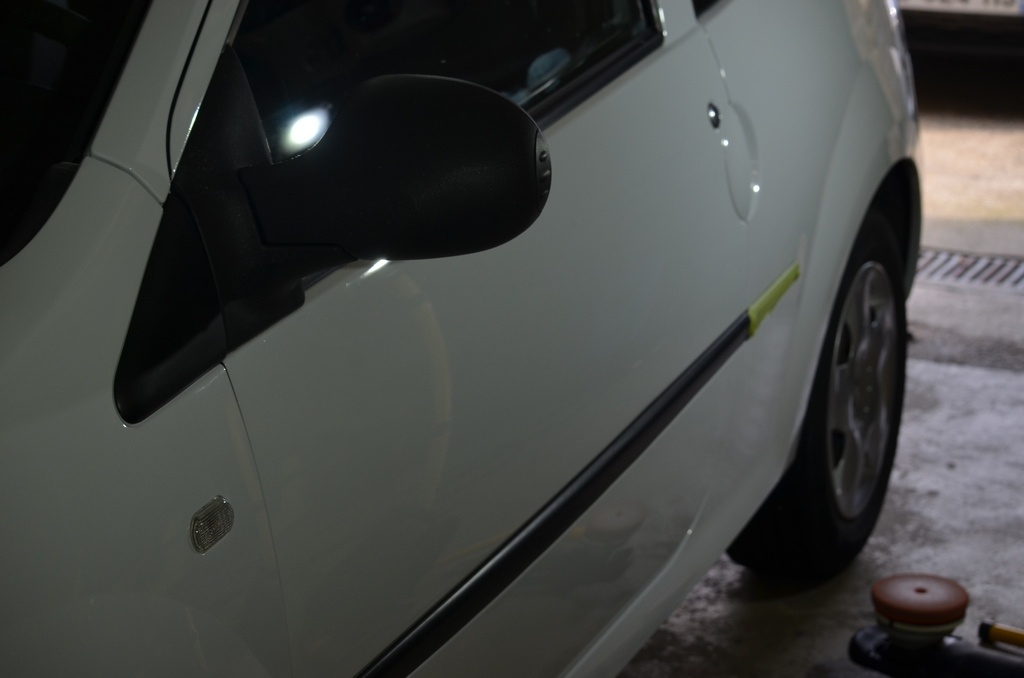

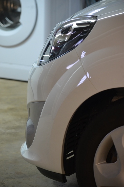

    Ce qui me gêne maintenant c'est la couleur, oui le blanc reste pas facile.
    Tout simplement parce que mes spots sont trop puissant et il est difficile de bien voir.
    D'où mon contrôle de contrôle de correction avec le optimus et j'utiliserai ma baladeuse led en complément.
    Pour couronner le tout, j'ai du mal à faire ressortir les défauts en photos et c'est quasi impossible après correction, l'appareil n'a plus de quoi faire sa mise au point.

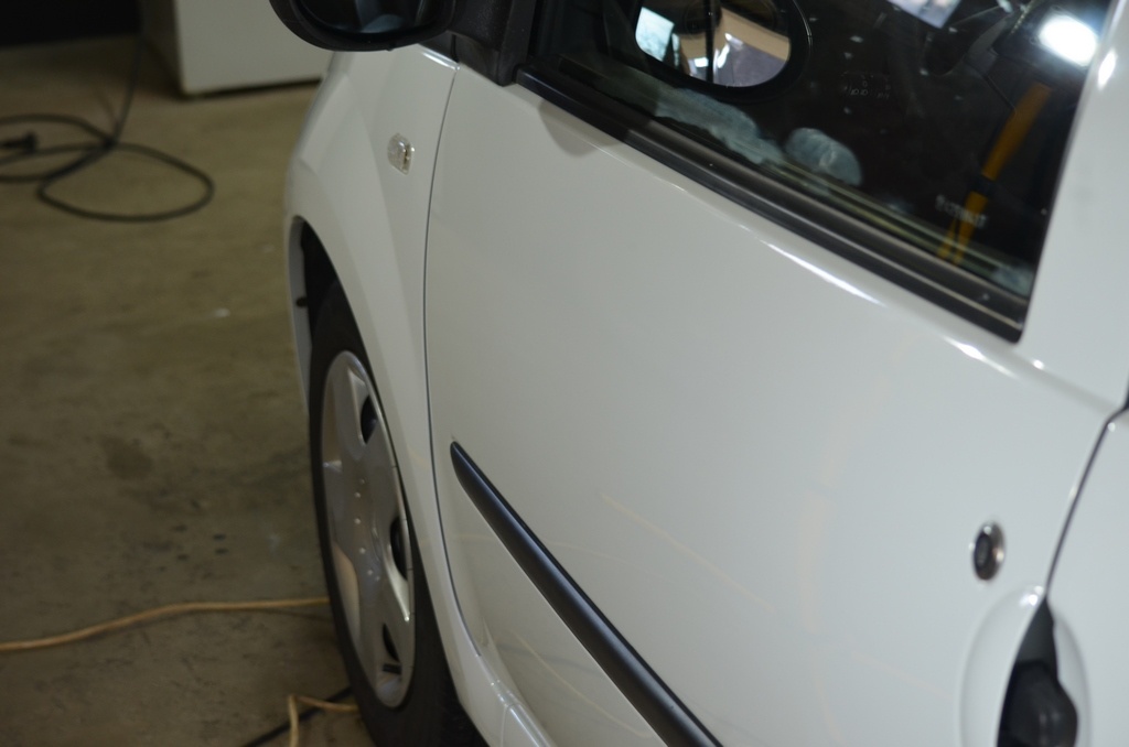

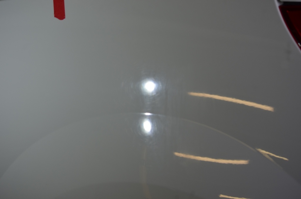

    Première passe avec le cutmax
    50/50
    50/50 avec le pare-choc, on voit un peu les défauts

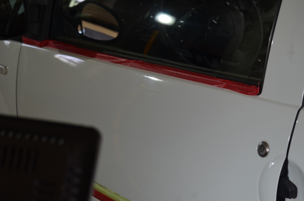

    Voilà qui est mieux

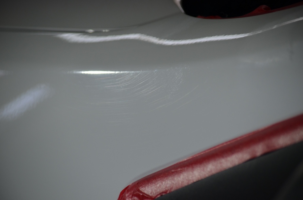

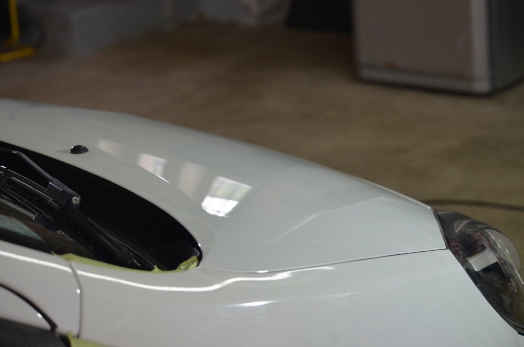

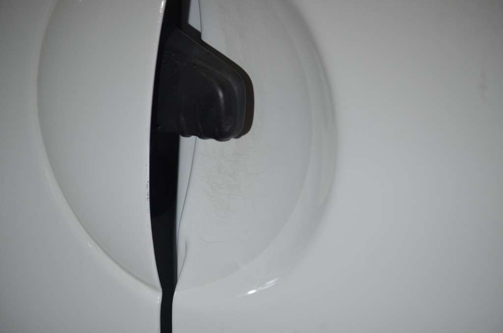

    Des défauts et on notera qu'on ne voit pas le pied du support des spots :euh:
    L'aile arrière est bien marquée, on voit aussi des coulures, après coup je pense qu'il y'a eu quelques choses.

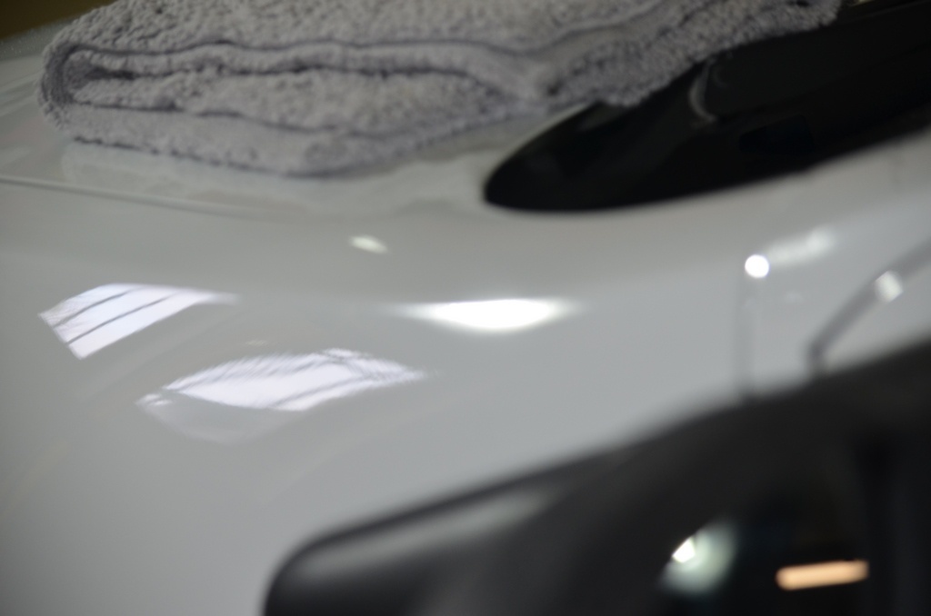

    Je prend la barre achetée sur aliexpress pour travailler coffre ouvert
    C'est pas vilain :56:
    Un mauvais buffing sur la partie haute mais c'est tout
    Là aussi j'ai des traces dont je ne sais pas d'où ça viens.
    En extérieur je ne les voyais pas, sous spot :baton1:

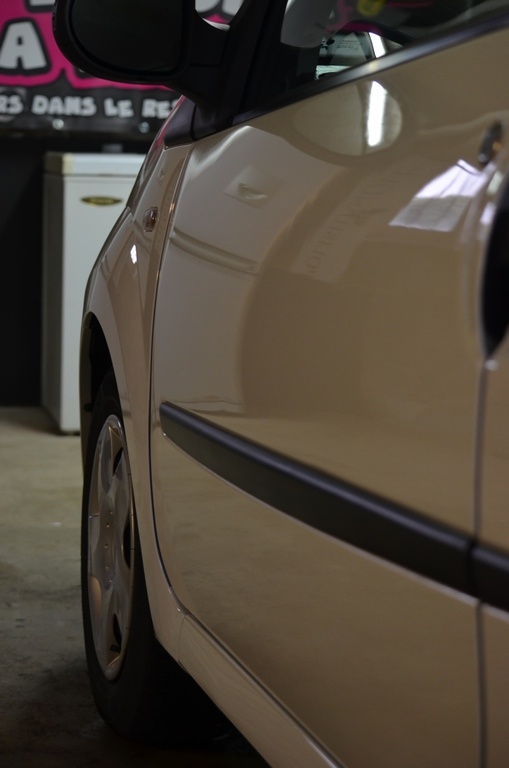

    Je sèche et je me refais une passe avec le optimus qui fera office de cleaner (son rôle en gros).

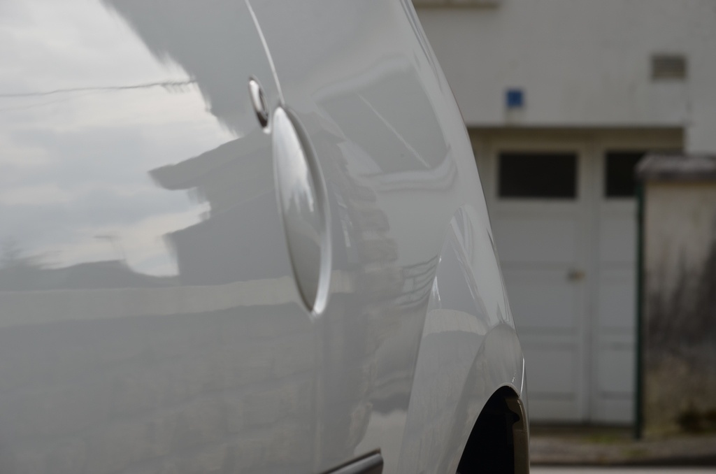

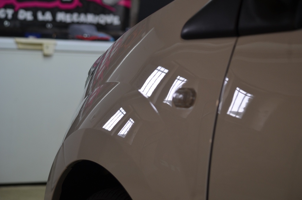

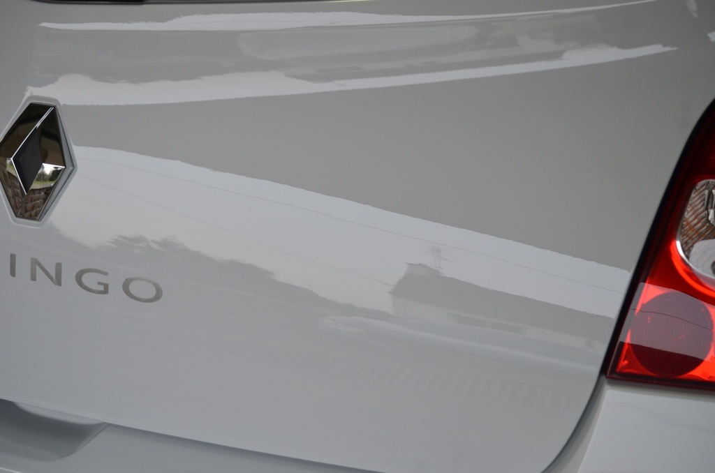

    Je veux juger du vrai résultat de la cire et je ne veux pas poser un produit qui va amplifier le rendu.

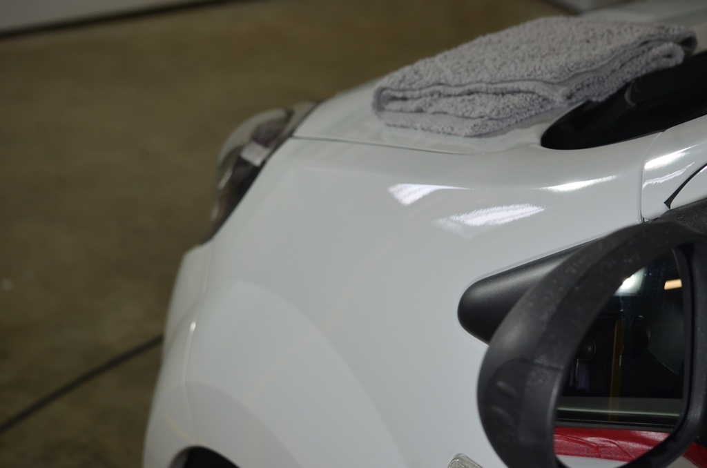

    Enfin je passe à la cire et je voulais absolument poser la graphène de chez infinity wax
    Qui veut du gloss et un rendu de gogole ?
    Une cire assez simple à travailler, mais demande quand même plus de travail, surtout quand on pose du PA depuis des années.
    Suite à un 1er buffing avec la maxi cocoon, j'assure le coup avec une mf brillance.
    Pour rappel, on est sur une twingo et son blanc de base, mais putai* ça déboite
    Maintenant il est temps d'aller faire dodo et puis la marque conseil d'attendre 3 heures pour une seconde couche.

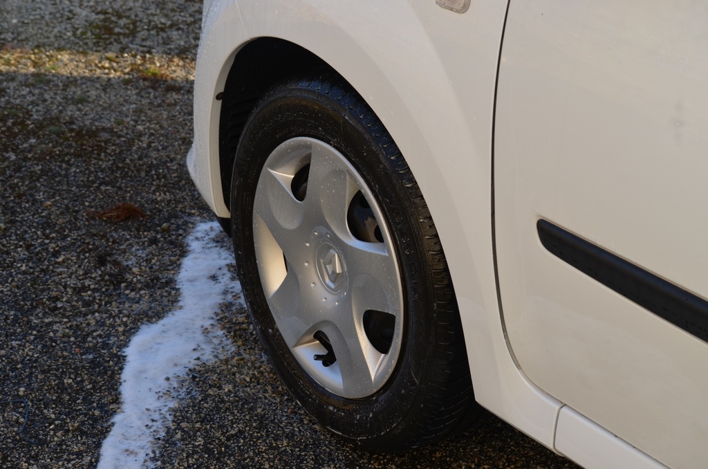

    Maintenant quelques finitions (pneus, vitres etc).
    On met le coup de grâce
    J'attend 6 heures avant de la sortir et sans grande surprise il pleut

    8 jours après, la marque indique d'attendre un minimum de 7 jours entre la pose et son 1er lavage.
    Compte rendu rapide mais que je trouve intéressant.
    Tout part sans aucun effort dés le prélavage, j'avais tendance auparavant à bien doser le glacier, j'ai pu doser moitié moins.
    La glisse du gant, le touché est doux à l'extrême, bon la pose est récente pas de surprises, mais quemême.
    C'était assez marrant de constater la facilité de lavage et sans appui.
    Qui dit moins d'appui, dit aussi moins de risques de créer des MR.
    Qui dit touché plus lisse, dit forcément séchage trés rapide.
    J'ai pu me contenter de mon sécheur, alors que à contrario et en temps normal, c'est sécheur + MF.
    Les insectes adorent le graphène, c'est hallucinant de voir autant d'insectes se nicher un peu partout :oh-42:
    Il y'à des cires avec lesquelles une voiture va se salir moins vite, c'est pas le cas.
    On a fait +/- 600 kms depuis la pose, même si ça parait peu visible en photos, le film routier est bien présent sur les parties les plus exposées.
    Puis pour finir, le rendu est sympa si on a une luminosité "standard", mais dés lors que le soleil pointe le bout de son nez, le rendu est terrible.
    Comme on peut le voir, le film routier est bien présent
    Néanmoins après prélavage tout part sans aucun effort
    Après lavage
    Le séchage sera assez rapide et le souffleur amplement suffisant.
    Dés qu'on a un petit rayon de soleil, le rendu change et deviens nettement plus chaud.
