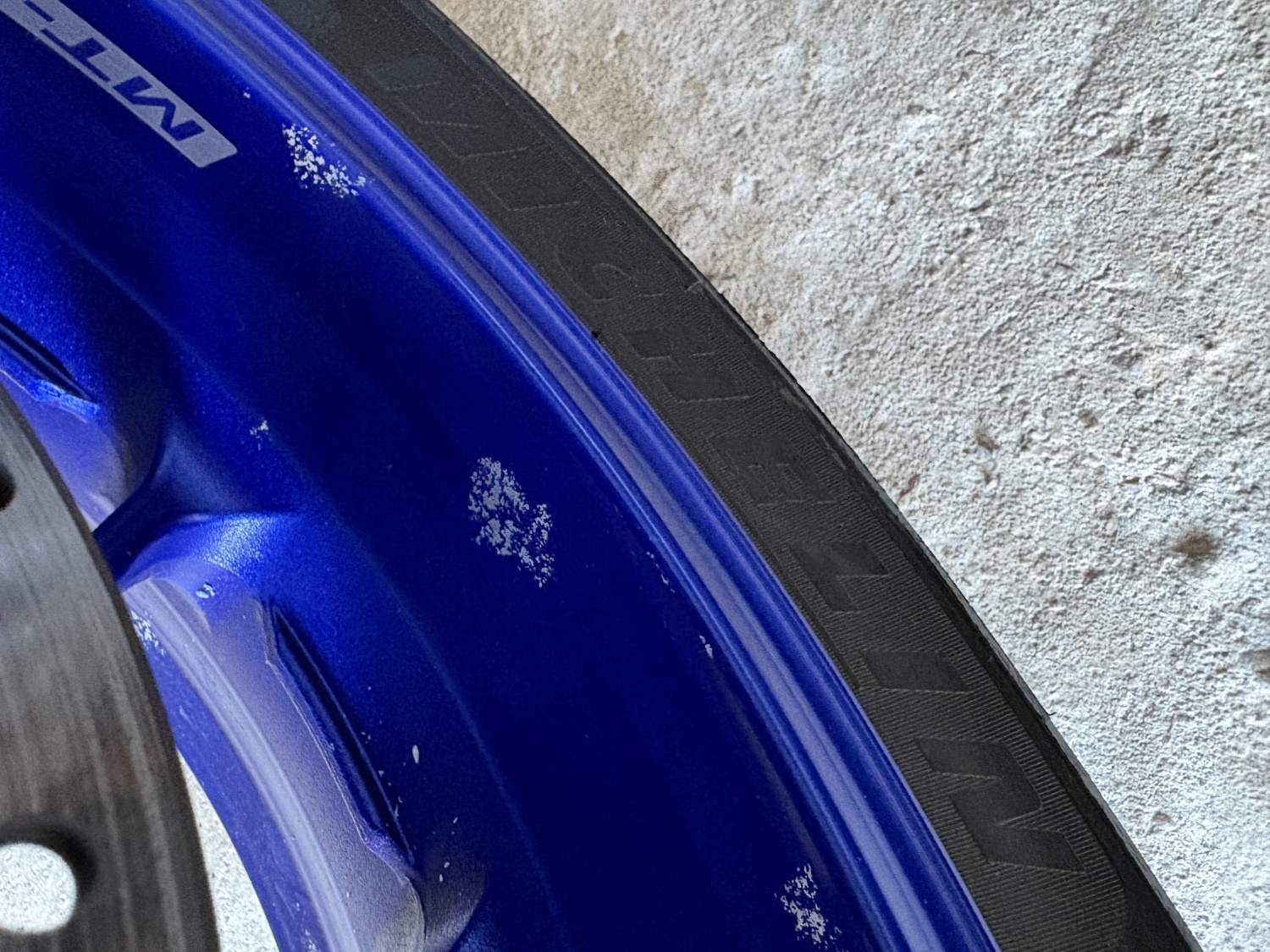

    Je sollicite votre avis et vos conseils pour éliminer des tâches de béton sur la jante arrière de ma moto.
    Je ne sais pas quel produit utiliser pour éliminer ces tâches et j'ai peur de faire une belle connerie.:lol1:
    Jusqu'ici j'ai essayé du vinaigre, la clay, du Tardis, de l'acétone, sans aucun résultat. C'est parti sur le pot d'échappement mais pas sur la jante.
    Jante de Yamaha Mt-09 pour info

    La jante est vernie ou anodisée ?
    Si le vinaigre n'a rien fait et qu'elle est vernie, peut être essayer de laisser agir du vinaigre plus fort (14%), pendant 2 heures ou plus, mais dans un endroit localisé car ça n'est pas sans risque je pense, sinon, je ne vois pas autre chose qu'un polissage avec des mini pads, mais ils vont être flingués, et en espérant que l'épaisseur de vernis soit assez importante.

    Merci de ton retour,
    La couleur vient sur le pad donc je pense soit brillant direct.
    La peinture des jantes est vraiment de mauvaise qualité comme je peux voir sur les forums.

    Une situation très délicate...
    Si la qualité de peinture est médiocre, il serait peut-être plus simple de faire repeindre la jante avec une bonne couche de vernis.

    Effectivement, si tu as du bleu sur le pad, c'est pas terrible, tu vas virer la peinture de la jante avant d'avoir enlevé tout le béton. Le vinaigre est peut-être risqué, mais comme c'est parti, tu risques que devoir faire repeindre quelque-soit la méthode utilisée. J'essayerai quand même le vinaigre plus fort de façon très localisée...

    Merci de vos conseils. Je vais voir si ça ne part pas pour essayer d'atténuer la diff de niveau et poser des stickers de jantes. :)

    Il existe le crash beton de pro elite, je l'ai jamais utilisé, mais je pense pas qu'il soit safe pour tes jantes, si t'as le courage, ou le foli de le tenter...

    Je viens de lire la fiche technique et effectivement je ne pense pas qu'il soit safe ...
    Je vais contacter mon revendeur autosmart pour savoir si le béton go est safe et le conditionnement de vente aussi.
