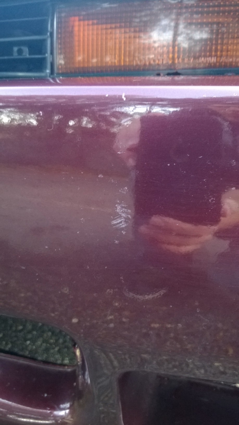

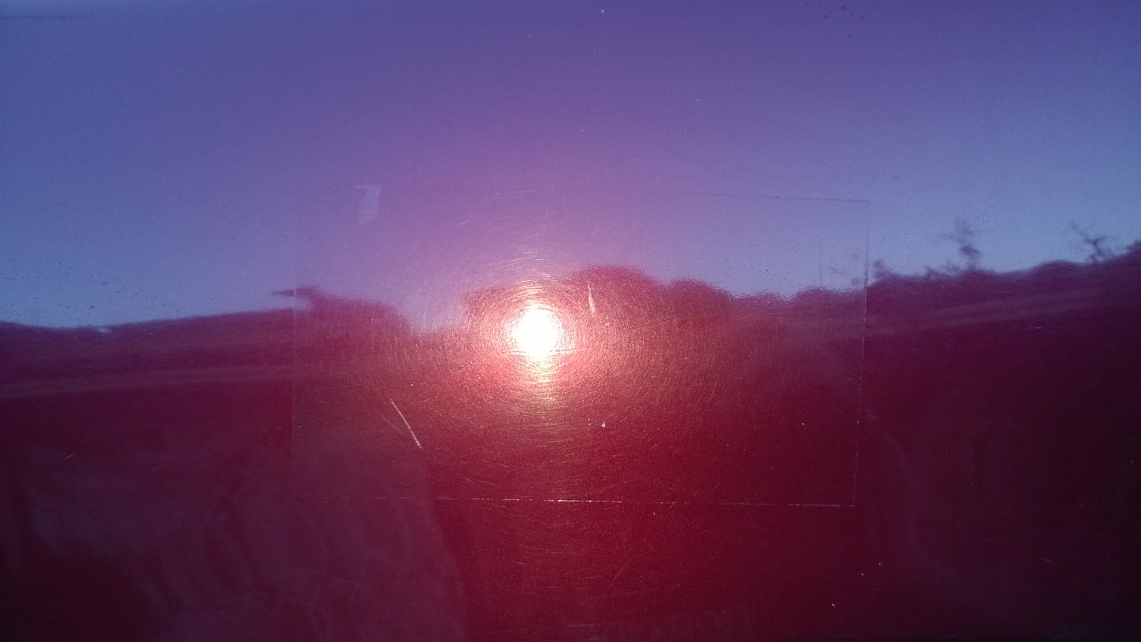

    Pour commencer les deux rectangle repeint.

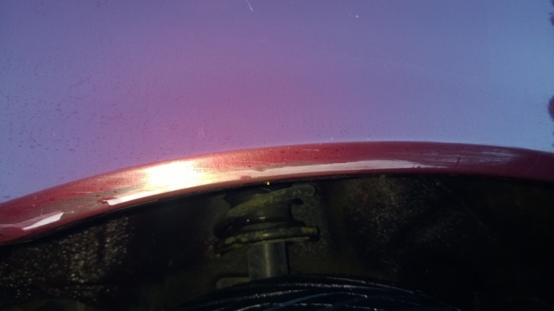

    Les passage de roues.

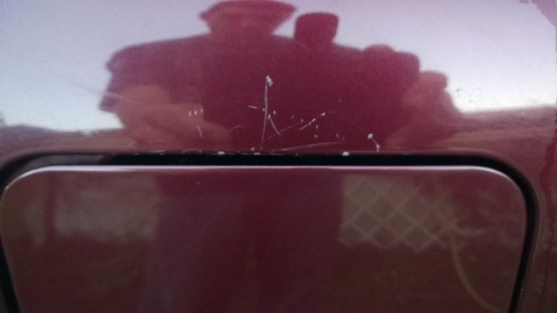

    Trappes a essence.

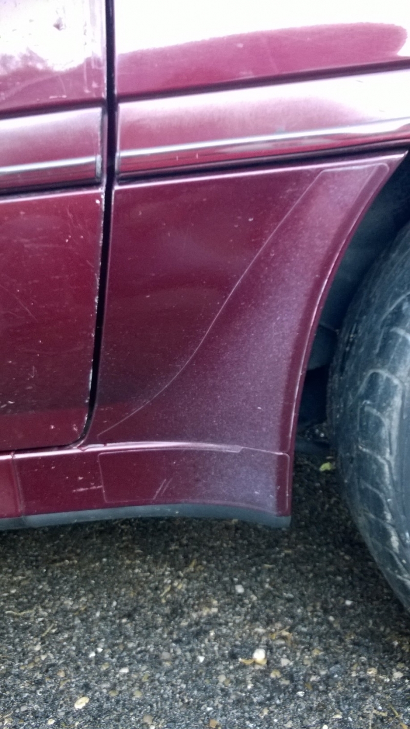

    Bas de caisse il y a comme du plastique transparent.

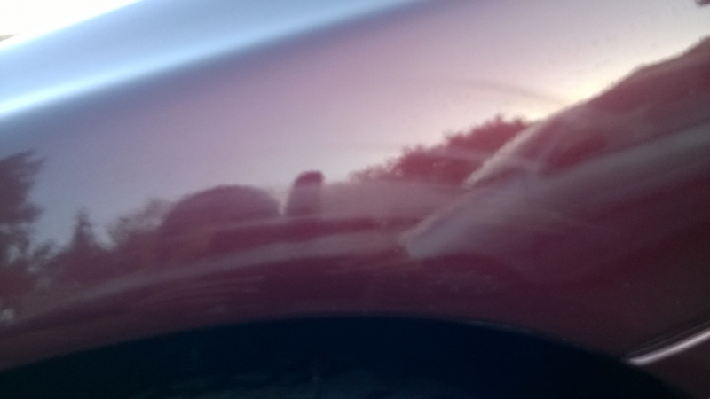

    Le reste. Comme des taches de sève qui ont exploser la peinture, les coup. En même temps 25 ans sur la route sa use.
    Et enfin pour montrer qu'elle reflète un minimun

    Pour les bas de caisse en "plastique" tu es sûr que c'est pas d'origine?
    Pour le reste, tout cela va dépendre de ton budget, mais tu peux t'inspirer de certaines commandes postées par les membres.
    En tout cas, vu l'état de la voiture, une polisseuse ne serait pas de trop. Tout faire à la main va être très fastidieux.

    A mon avis, vu l'état, il faut que tu passes par
    • Nettoyage hard
    • Décontamination (dégoudronnant + clay)
    • Retouche au stylo là où il manque de la peinture (peinture + vernis au cure dent)
    • wetsanding là où nécessaire
    • Polissage complet à la machine
    • Protection
    Ça serait l'idéal, mais :

    +1 A mon avis c'est d'origine et présent sur d'autres véhicules également. :hello:

    Avec du wet et une bonne polisseur, je pense que tu pourrait enlever 95% des ces défauts, juste les carré de peinture ou sa va êtres plus chaud, à la limite tu les aurat atténuer :super:

    Exact, j'ai eu les même sur mon Auris ; Ca s'enlève sans pb.

    Pour le film transparent sur tes bas de caisse,il faut l'enlever et en remettre un nouveau car vu les marques de projection de gravillon que tu as dessus il sert bien.

    C'est pour protéger les ailes arrières des projections des roues avant, si tu l'enlève, c'est la peinture qui va prendre :-\

    Je dirais comme tous les autres, beaucoup de travail, rien d'impossible. Par contre pour les carrés (mal) repeints, tu pourras juste atténué la démarquation avec le reste de la peinture. Les protections plastiques sont d'origine, attention quand tu les enlèves, il faut chauffer le plastique pour ramolir la colle, bien nettoyer la zone et en placer des nouveaux! Les endroits où le vernis est percé par les fientes d'oiseaux, rien à faire (je suis juste surpris que ça ne soit pas un brillant direct), la seule solution serait de faire un voile dessus, mais là c'est plus du detailing. Après la voiture a 25 ans, il faut accepter certains défauts.

    Rien d insurmotable un bon coup de polisseuse, surtout que les vernis japonais sont assez souple, donc pas mal de defaut devrait partir rapidement
