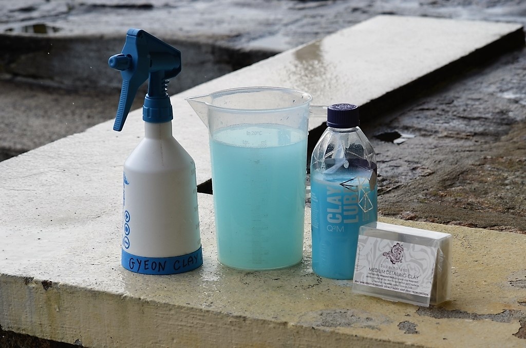

    Dans ce cas, je pose une hypothèse.
    Prélavage
    Rinçage
    Lavage
    Décontamination chimique (goudron/fer)
    Rinçage
    Clay bar
    Prélavage
    Rinçage
    Séchage
    De cette manière je fais l'économie d'un séchage.
    En revanche je devrais moins diluer mon lub si il reste de l'eau sur la carrosserie

    En vrai, tu n'en fais pas d'économie car on fais tous +/- la même chose.
    Ne pas sécher après ton 1er lavage ça a 2 avantages, déjà comme tu le dis ça économise un séchage, mais ça a aussi l'avantage d'utiliser moins de lub car tu profites de l'eau stagnante.

    Si je profite de l'eau stagnante je devrais donc réduire ma dilution (pour l'instant je n'ai pas encore choisi).
    Néanmoins, j'ai peur que l'eau sèche même si j'y vais en soirée (22H, environ 20 degrés).

    Eau stagnante ou pas, je ne dilue jamais moins et avec cette technique j'ai jamais de marring.

    Pour un travail safe, quelle dilution me recommandes tu ?
    D'après Gyeon, on peut aller jusqu'à 1:10

    Je l'utilise en 1:10

    Pour jouer la carte de la sécurité, 1:5 dans mon cas :chante:
