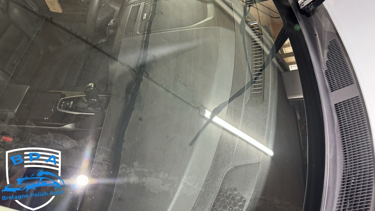

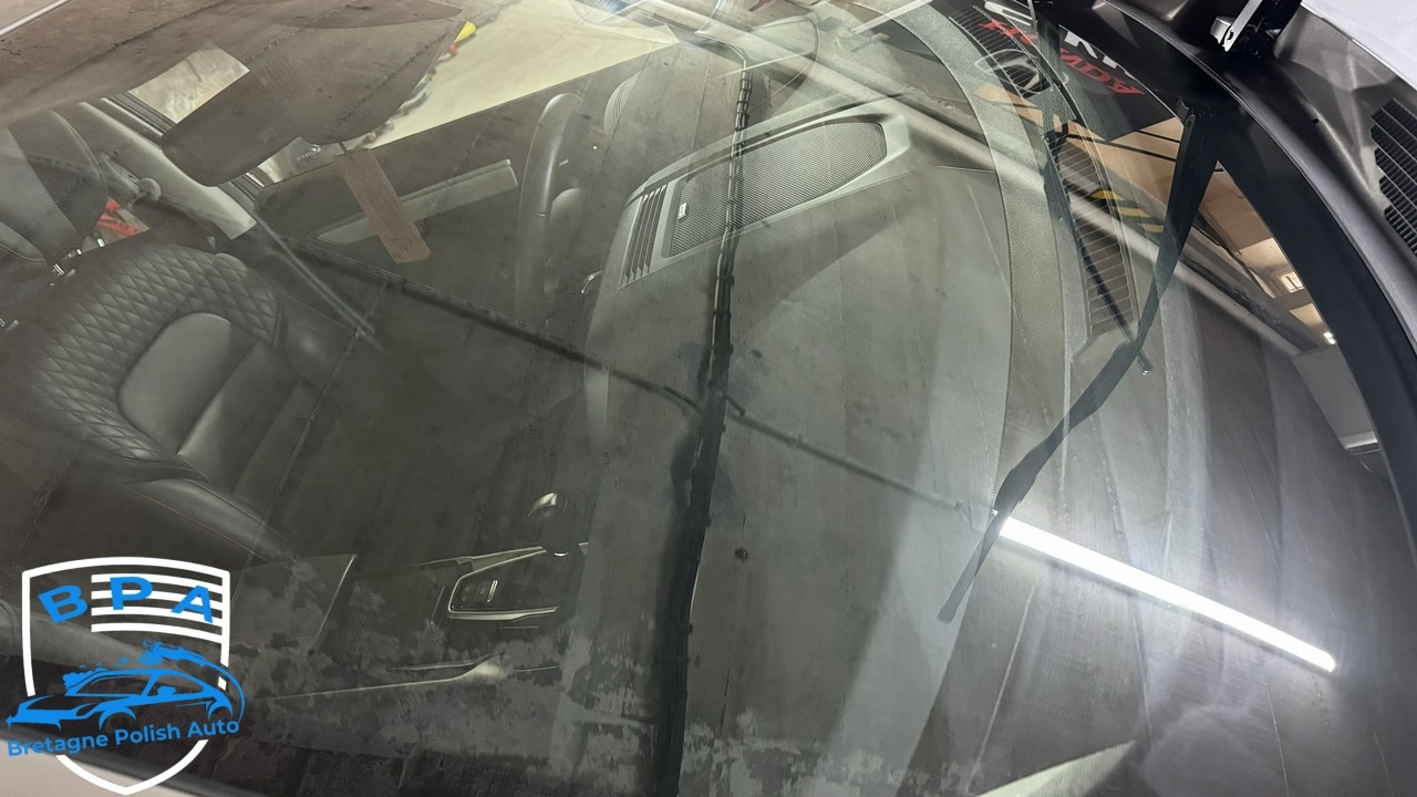

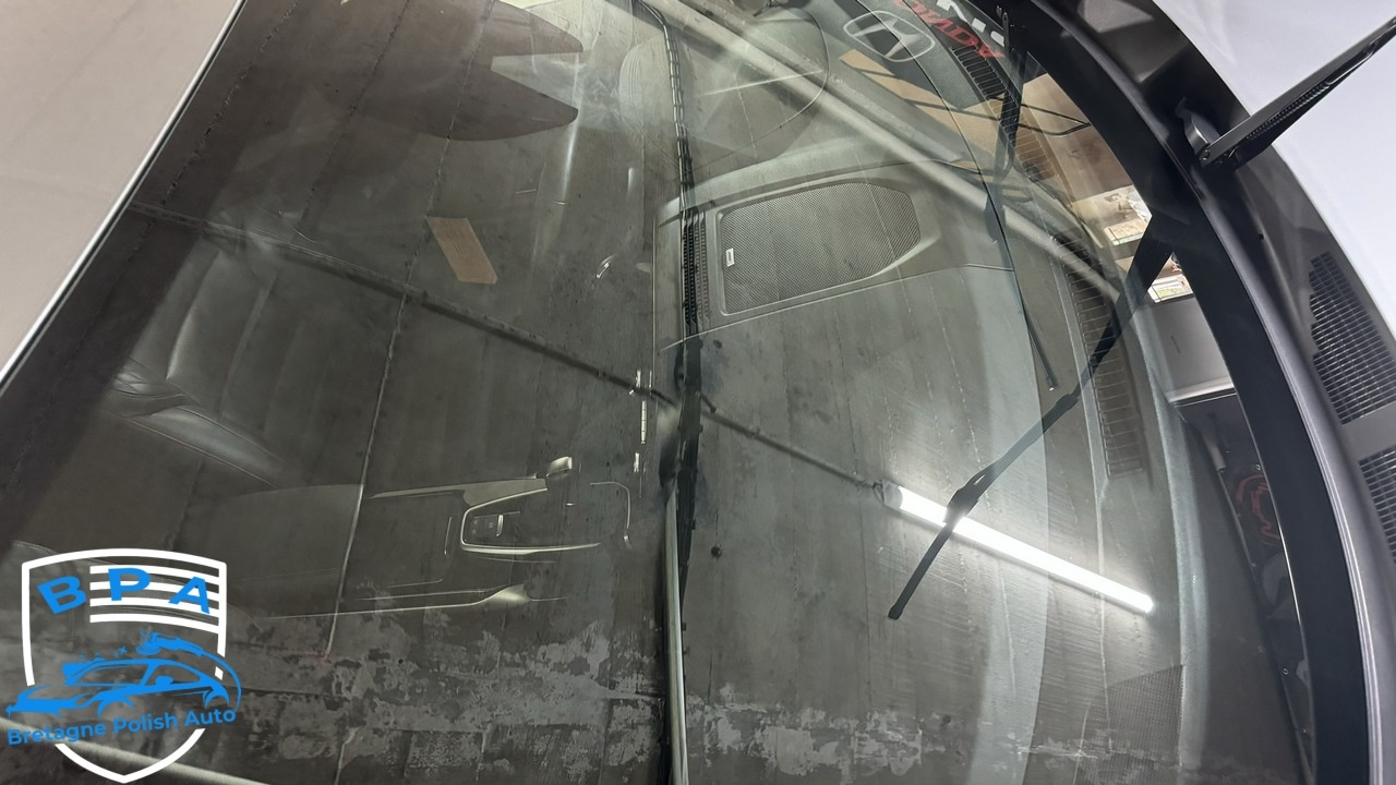

    Je ne sais pas comment font les gens sans traitement hydrophobe des vitrages.
    Perso moi ça m'a saoulé, les essuies-glaces en permanence, c'est gras et on voit rien.
    Bref, je me suis fais l'intégralité des vitres du Koleos (Pare-brise, vitres, lunette arrière et toit ouvrant).

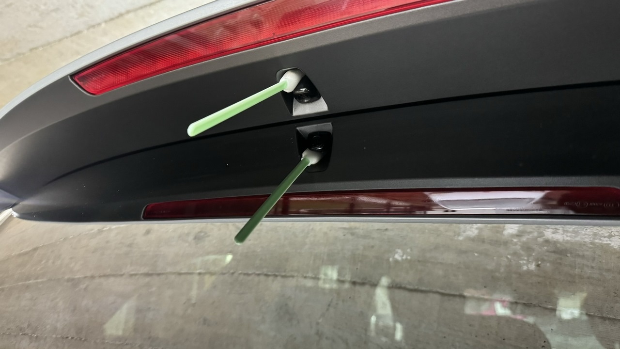

    Début des hostilités par une décontamination
    Puis une passe avec le polish vitres Gtechniq
    J'assure la finition du nettoyage avec le perfect glass

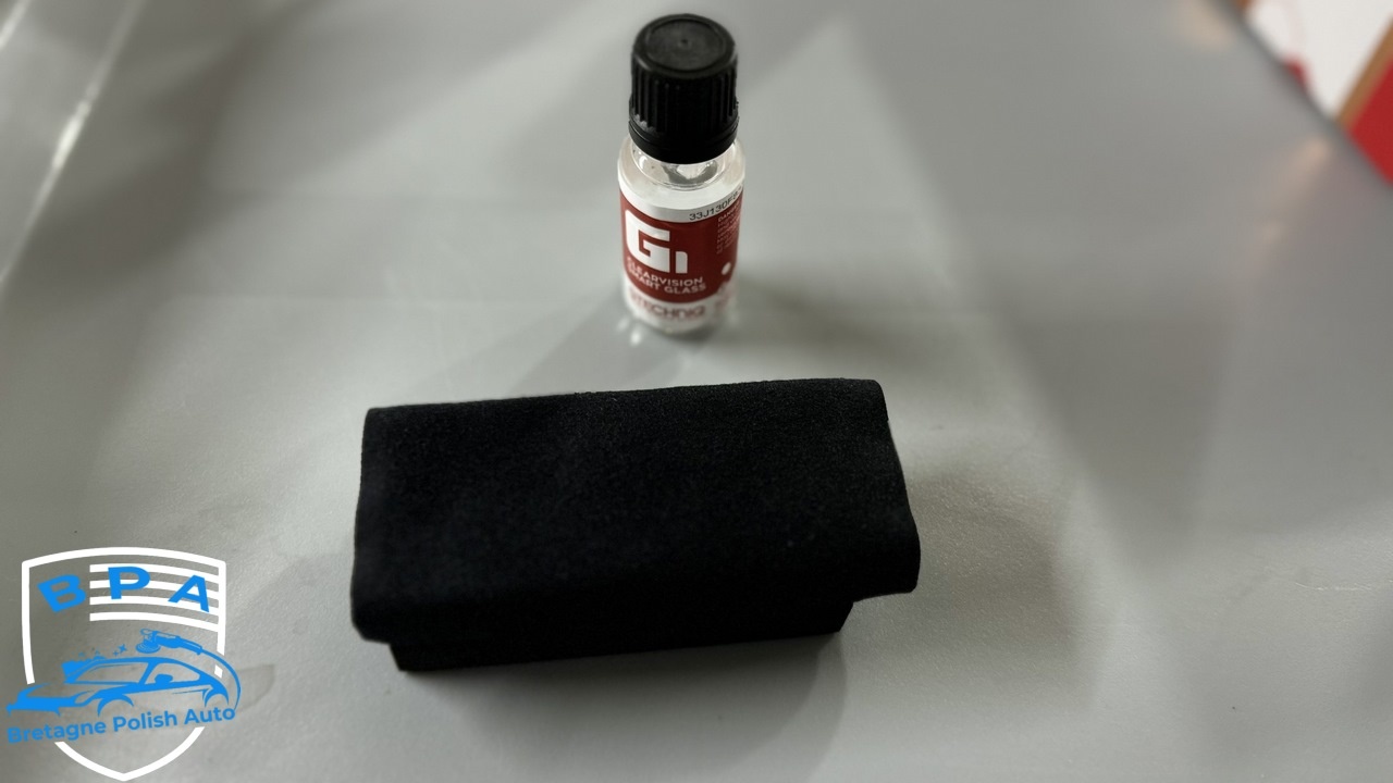

    Ensuite c'est 3 couches sur l'intégralité des vitres.
    En général on vous conseil 3 couches de G1 sur le pare-brise et 1 couche sur le reste, c'est mon auto et elle en a eu 3 partout.
    1ère couche en mouvement circulaire, 5 minutes d'attente, seconde couches en mouvement horizontal, 5 minutes d'attente, 3ème couches en mouvement vertical, 15 minutes d'attente et buffing.

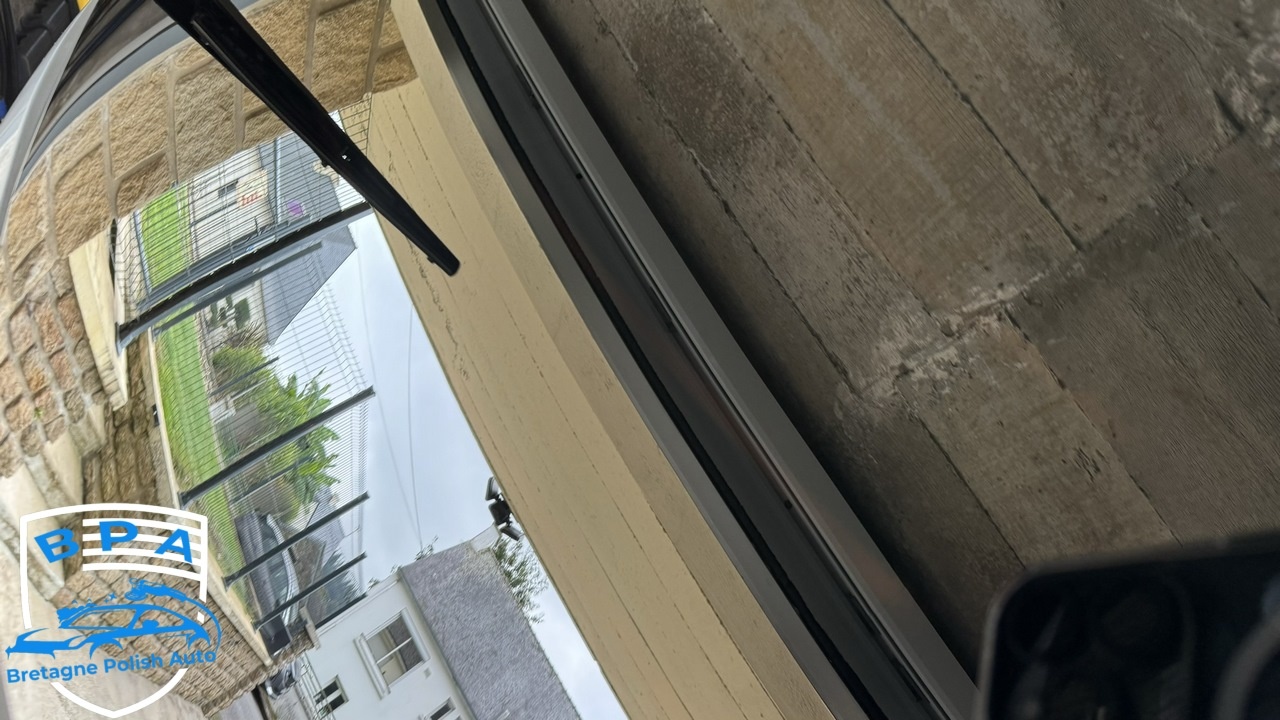

    Le G2 vous sera grandement utile pour l'essuyage, sinon c'est quasi impossible d'avoir 0 trace.
    Pour la pose je ne m'embête pas avec leur coton à 3 francs 6 sous
    Et c'est parti pour 3 couches
    On sort le copain pour l'essuyage final
    Je vous conseil de vous aider avec une baladeuse pour contrôler l'essuyage
    Sans oublier de traiter les essuies-glaces
    La conso pour l'intégralité G1
    Le G2

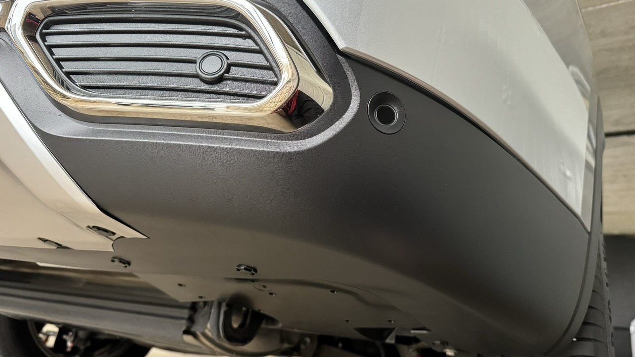

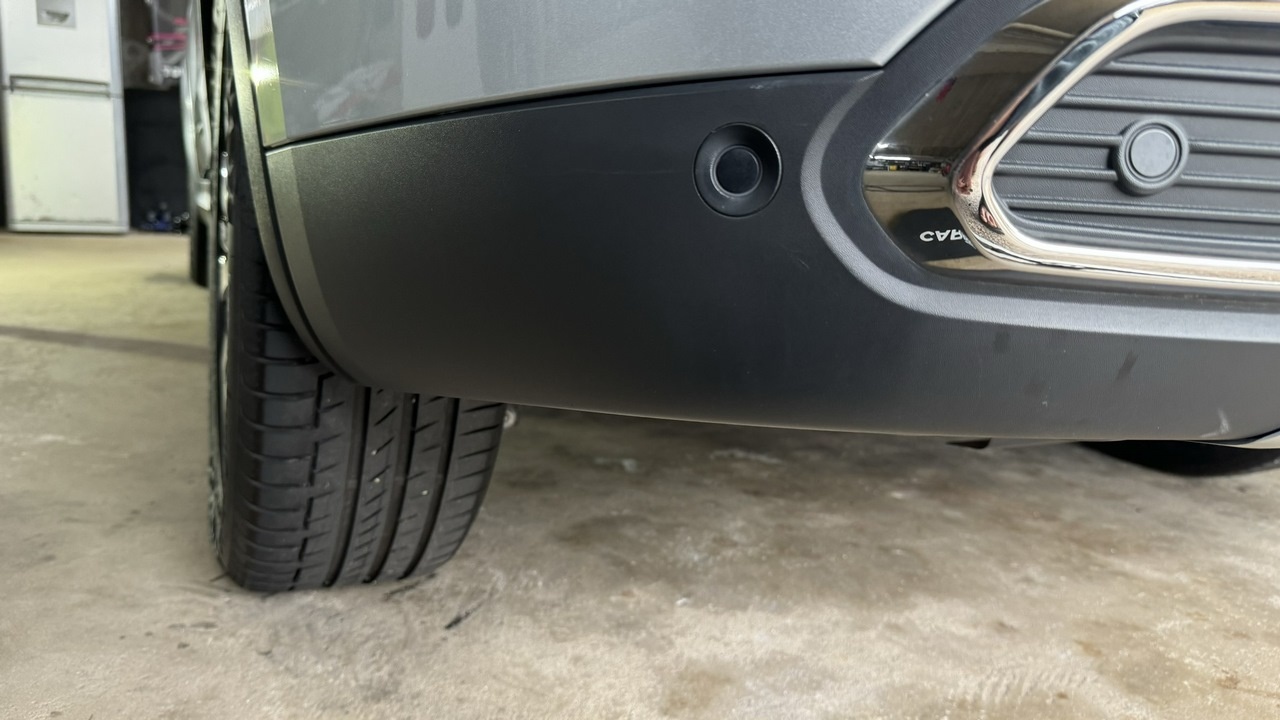

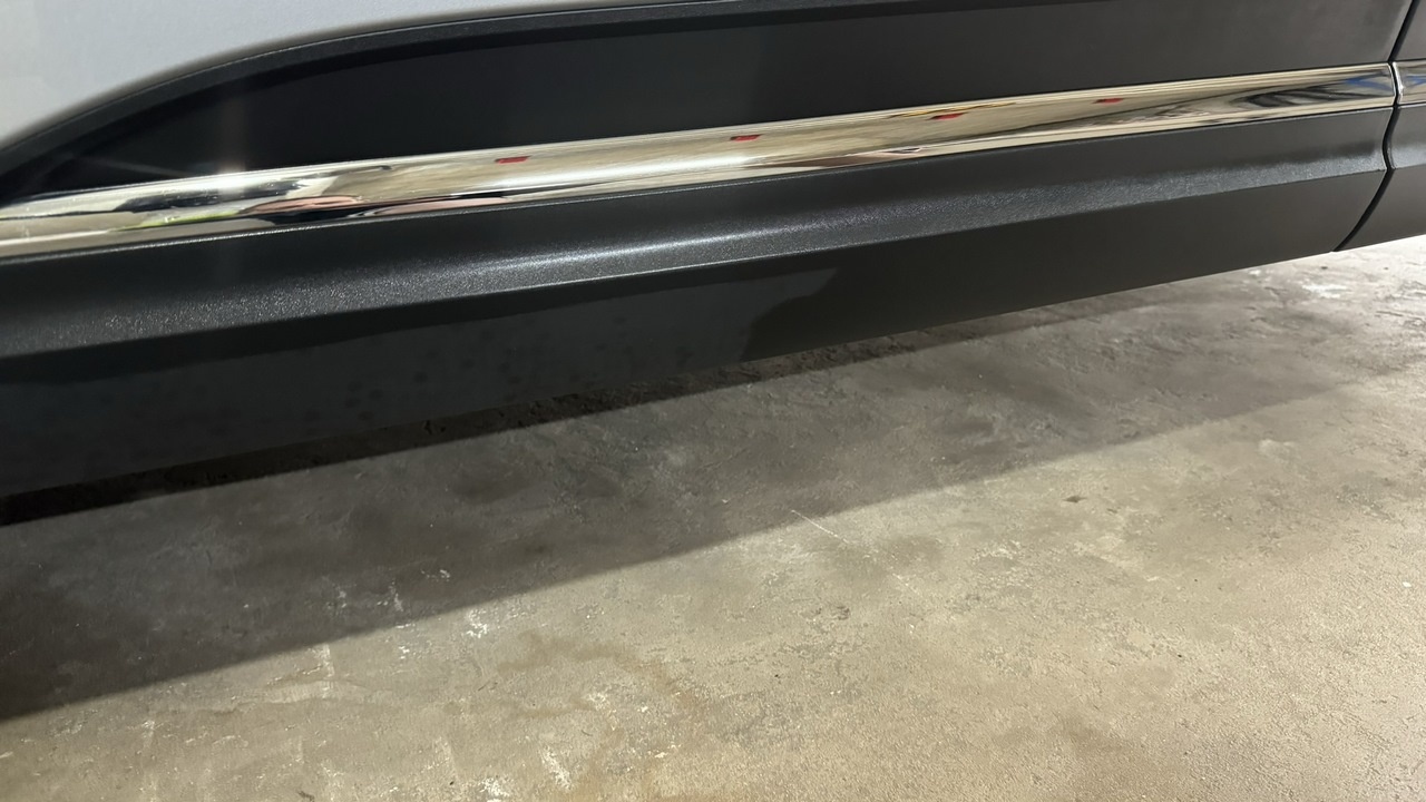

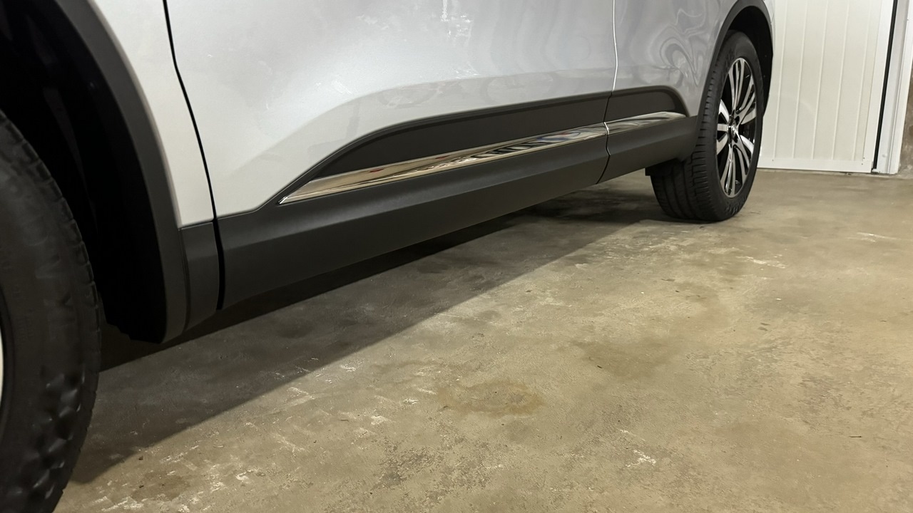

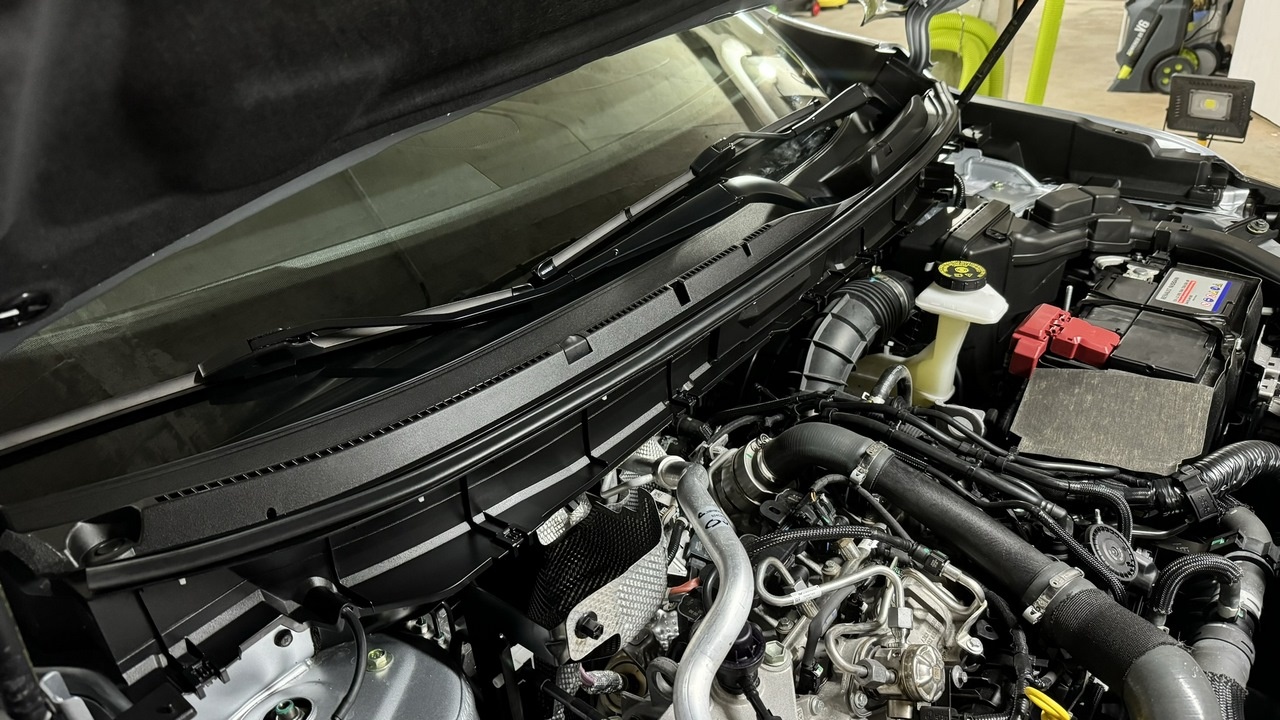

    Ce jour, traitement intégral des plastiques et boudiou y'en a :pleurs:
    Etat initial
    Je commence à faire dans le détail
    Je les avais pas vu
    Un nid de ?
    Je vais le titiller en dessous
    Après quelques heures
    Sans oublier de nettoyer les vitres etc
    Je peux vous dire qu'il y'a de la surface à couvrir
