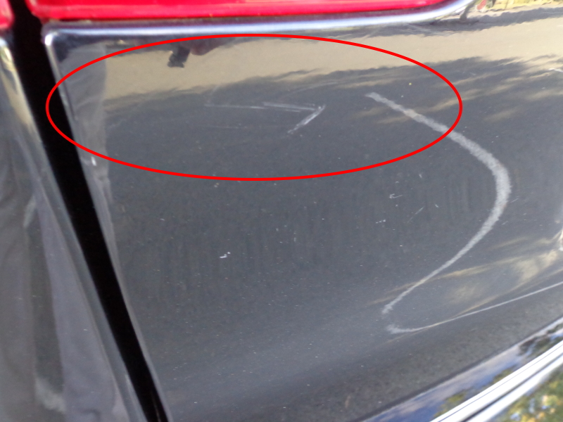

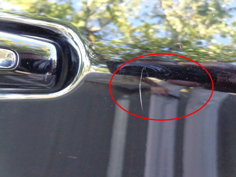

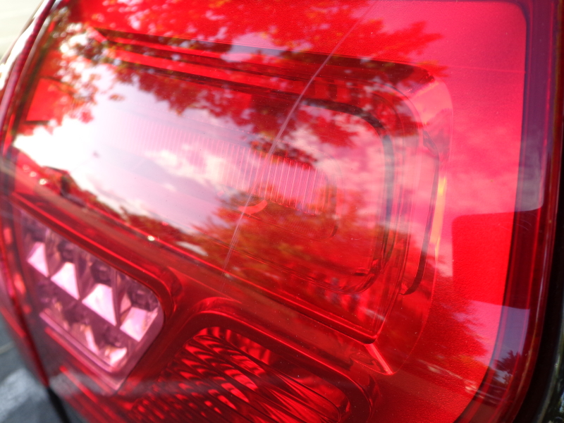

    Bonjour a tous
    Comme dit dans ma présentation, mon C5 Tourer a plusieurs rayures voyantes. Comme j'habite centre ville et n'ayant pas de garage, je loue une place sur un mini parking (6 places)
    C'est toujours mieux que d’être en pleine rue, mais faute de constater que ma voiture s'abime (rayure fait par les chats, riverains, poussières)
    Le noir c'est beau, mais j'ai l'impression que ca marque plus vite. Je n'avais remarquer autant de rayures sur mes anciens véhicule en argent ou gris anthracite.
    Donc après lecture de beaucoup de topics, posts pour éradiquer cela ... je remarqué que les produis Menzerna étaient souvent cités pour la correction.
    J'ai ciblé le FG400,PF2500 et le FF3000,
    J'ai des traces/micro rayures/rayures (quelque photos ci-dessous) qui me "semble" peu profondes, les 3 sont ils nécessaires ou je me suis carrément planté dans les produits ?
    Amicalement :)

    Certaines de tes rayures me paraissent bien profondes.
    Si en passant l'ongle dessus tu sens que ca accroche c que le vernis a sauté et un simple polissage suffira pas.

    Pas sûr que tu puisse rattraper ...1 voir suivant la profondeur!

    Nounous, alias Pat à fait un super tuto dessus.
    Pour la 1 ça semble dur dur.
    Mais les autres faisables sans grande peine.
