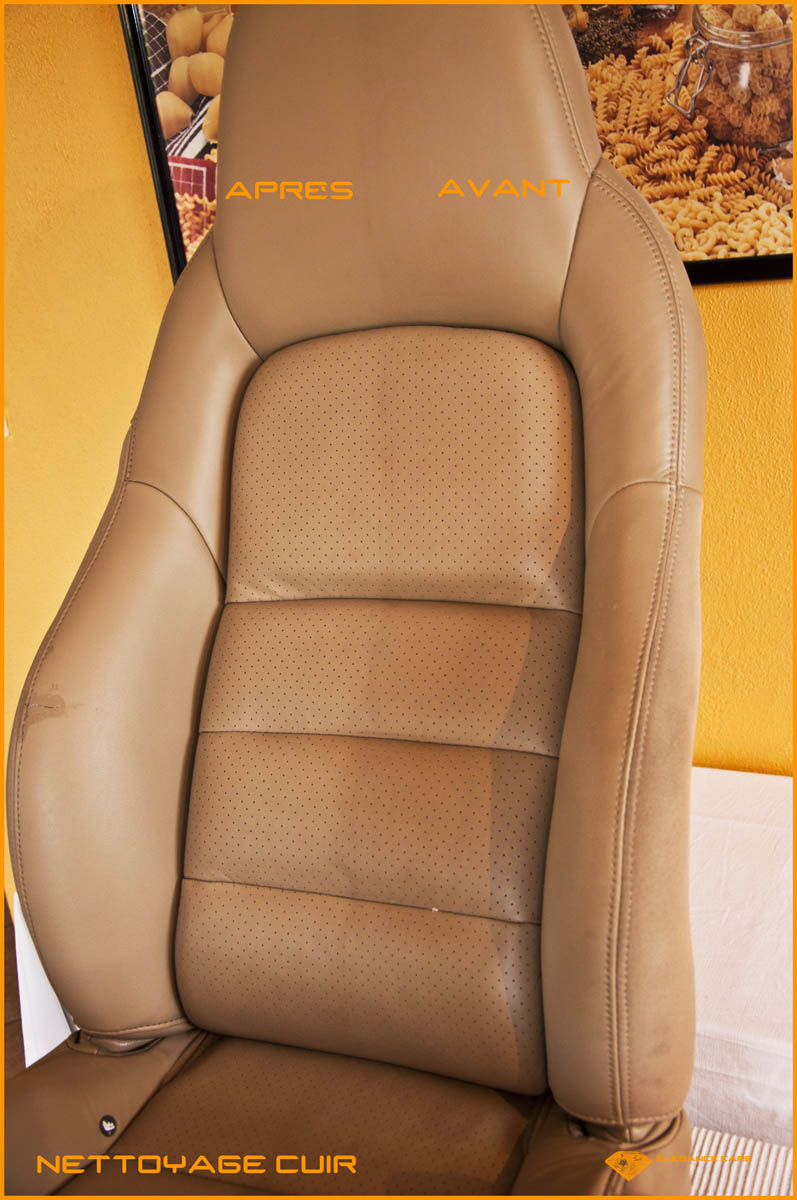

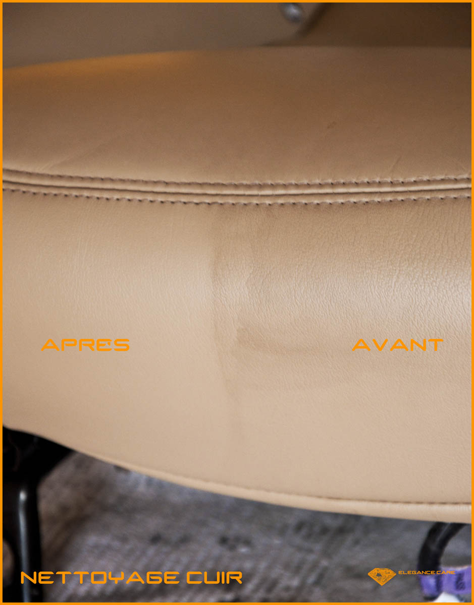

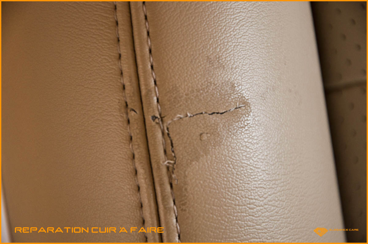

    Il voulait également réparé des dégâts effectué sur le siège passager après une coupure sur le siège et réparé a la colle

    • Réparation et recoloration des cuirs abimés

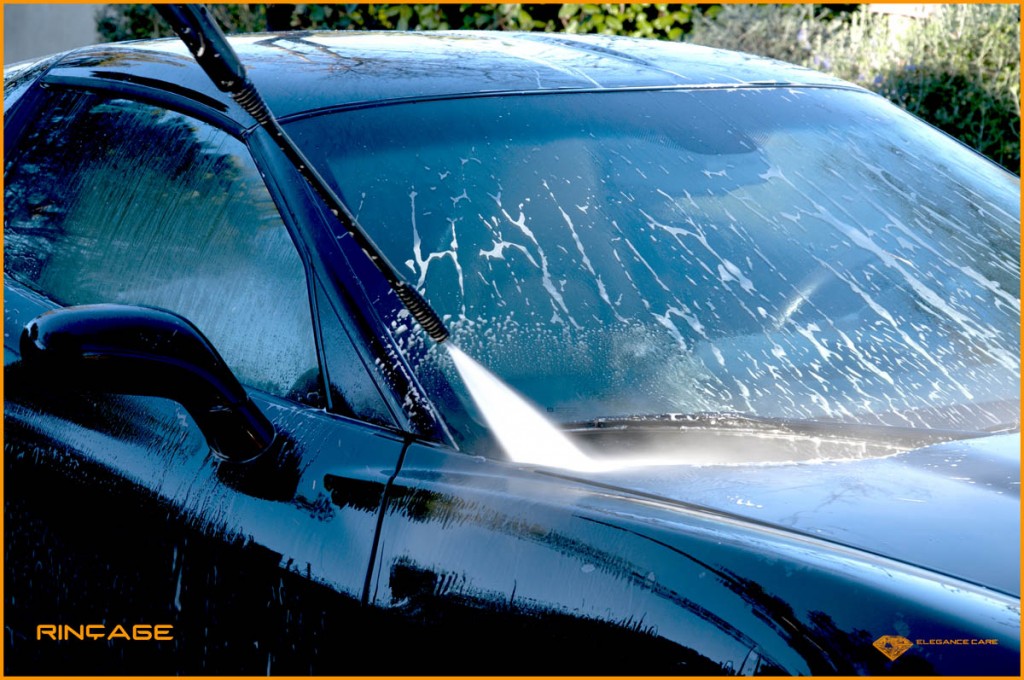

    Lavage au karcher puis techniques des deux seaux :

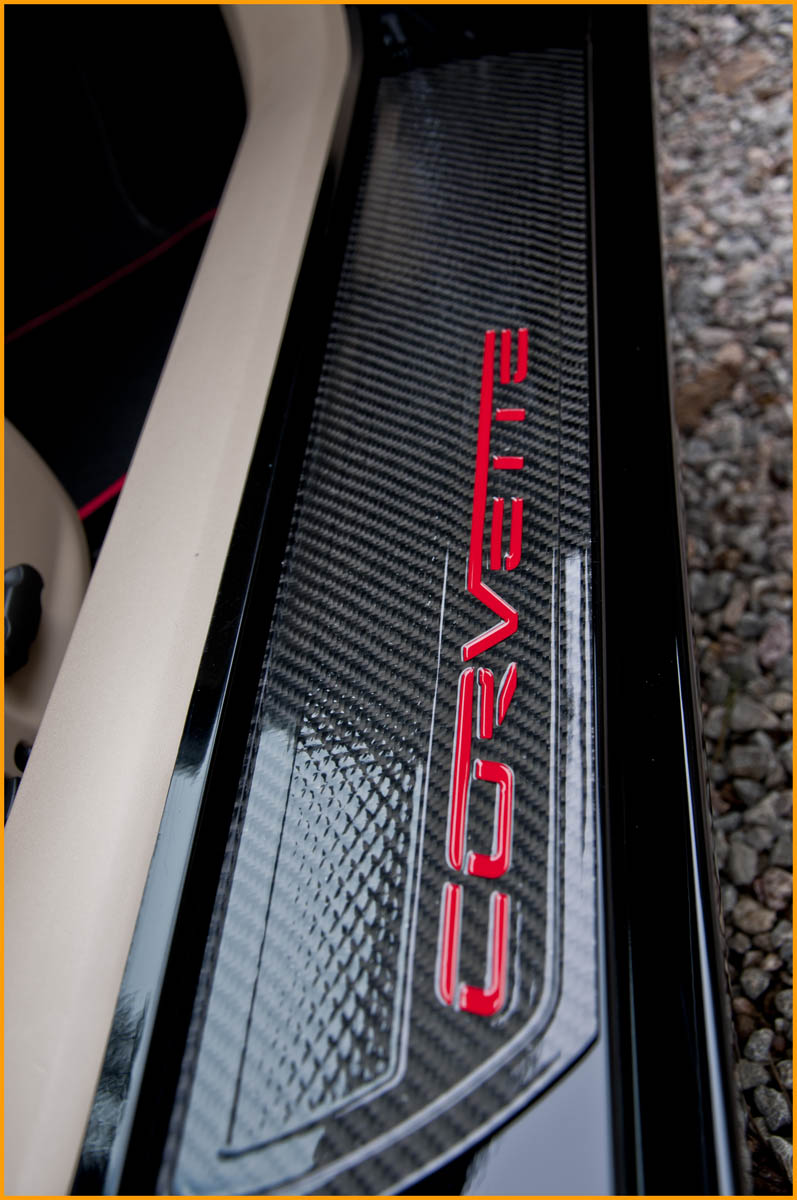

    Nettoyage des chromes et sorties d’échappement :

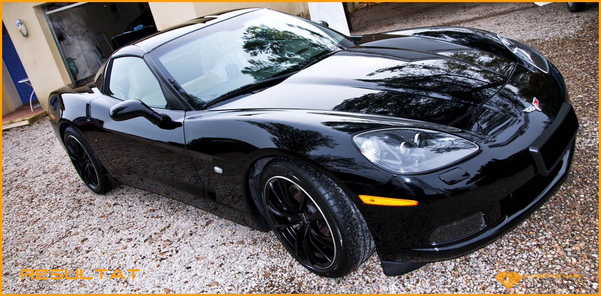

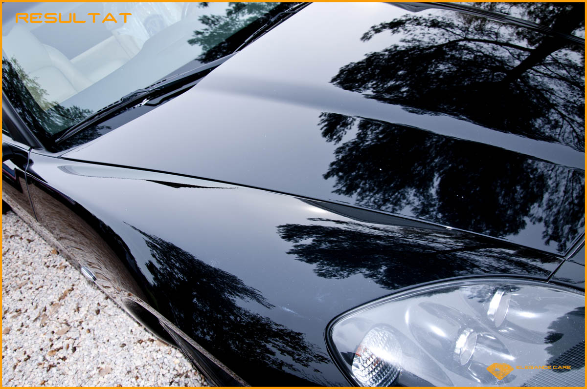

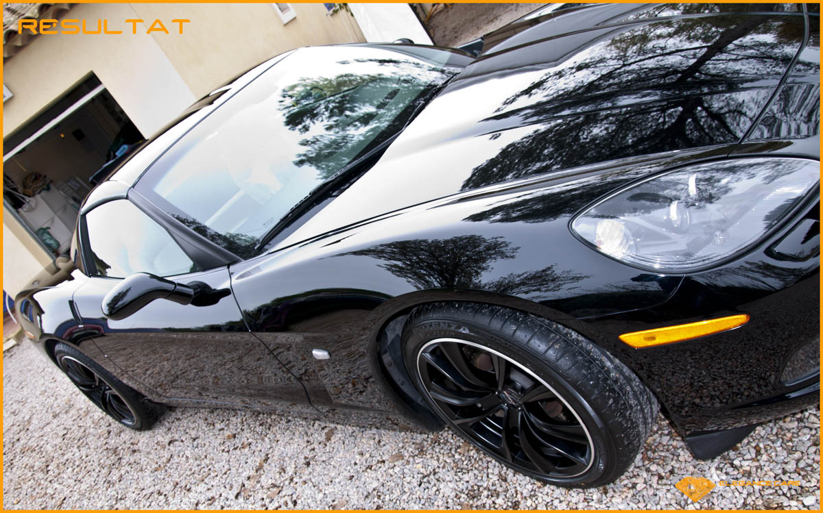

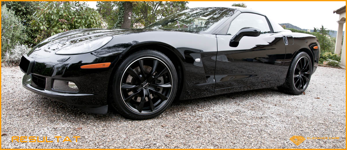

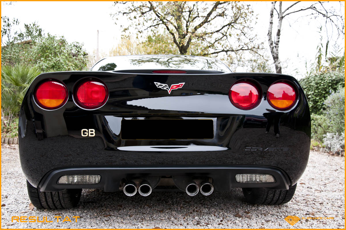

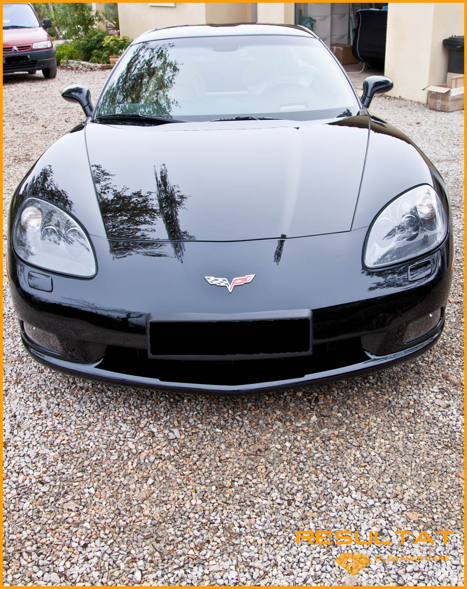

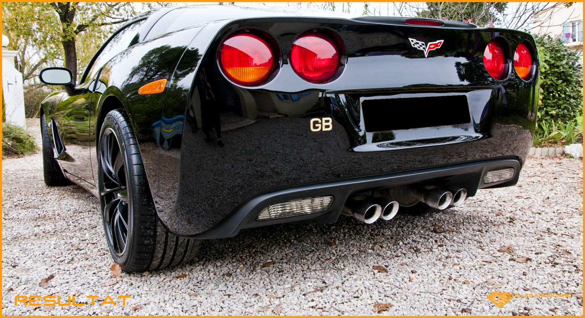

    Résultat obtenu après le lustrage sur cette magnifique Corvette C6 :

    Impressionnant, pour réparer le cuir comment as-tu fait ?

    Nous utilisons toute la gamme Alta cuir
    collage d'une pièce en tissus en dessous
    remplissage de la fissure avec le magic alta
    ponçage, coloration , et protection
