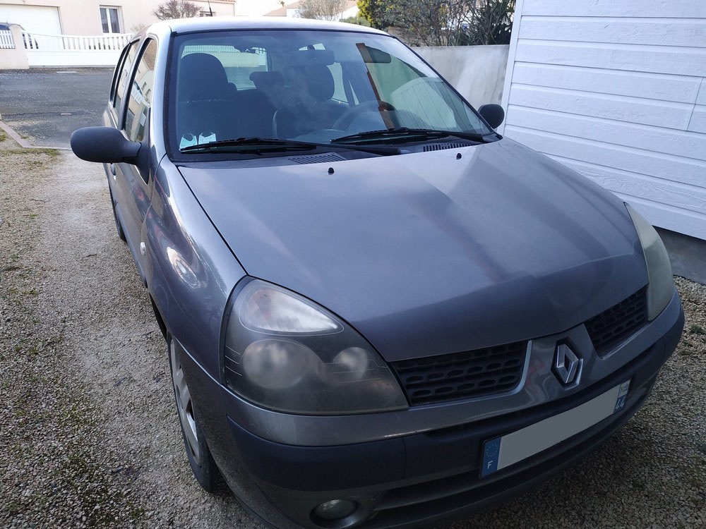

    Achat envisagé pour en faire ma voiture cobaye de detailing (un cran au-dessus de celle d'@annon), afin de franchir les étapes polissage et rénovation d'optiques (ma voiture n'en a pas besoin pour l'heure) : https://www.leboncoin.fr/voitures/1929276923.htm
    Rien de bien raisonnable car je manque de place à la maison (mes 2 voitures seraient alors garées l'une derrière l'autre), mais l'idée me tente bien tout de même.
    PS : Je crois que c'est ce topic qui a éveillé en moi cette idée, je ne te remercie pas @Ganouch :p
  3. Bliitzz
    By:Bliitzz-  16 Février 2021
    Tu as vraiment besoin d'une voiture complète pour faire tes tests ? Des pièces en casse ne serait pas suffisant ?
    Je dis ca juste parce qu'elle n'a pas de contrôle technique valable, autant sur un véhicule en règle tu aurais pu essayer de faire une plus value aprés lui avoir refait une beauté et rembourser tes produits.
  4. Uti
    By:Utilisateur désactivé-  16 Février 2021
    Je compte la rendre OK niveau CT (y'a rien de méchant à corriger et je vais même pouvoir faire quelques travaux moi-même), puis l'utiliser quelques semaines avant revente, en espérant retomber sur mes pattes financièrement.

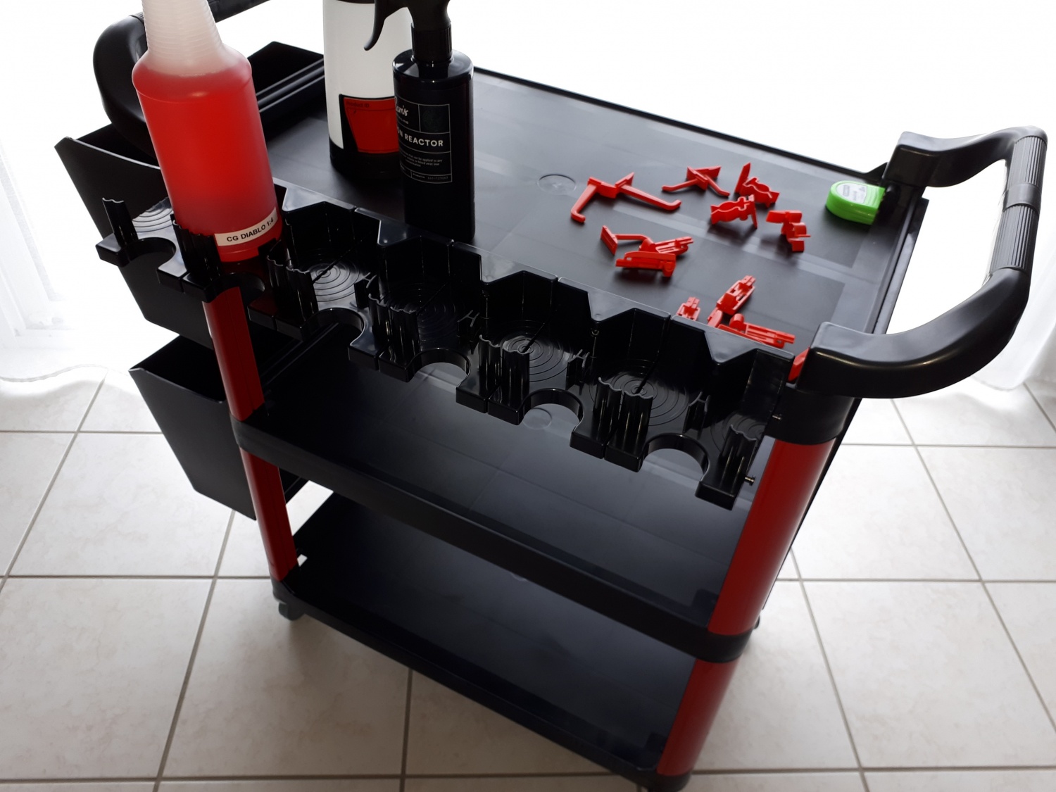

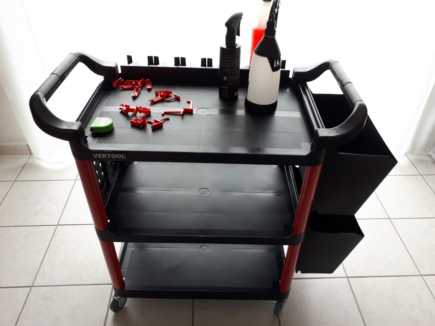

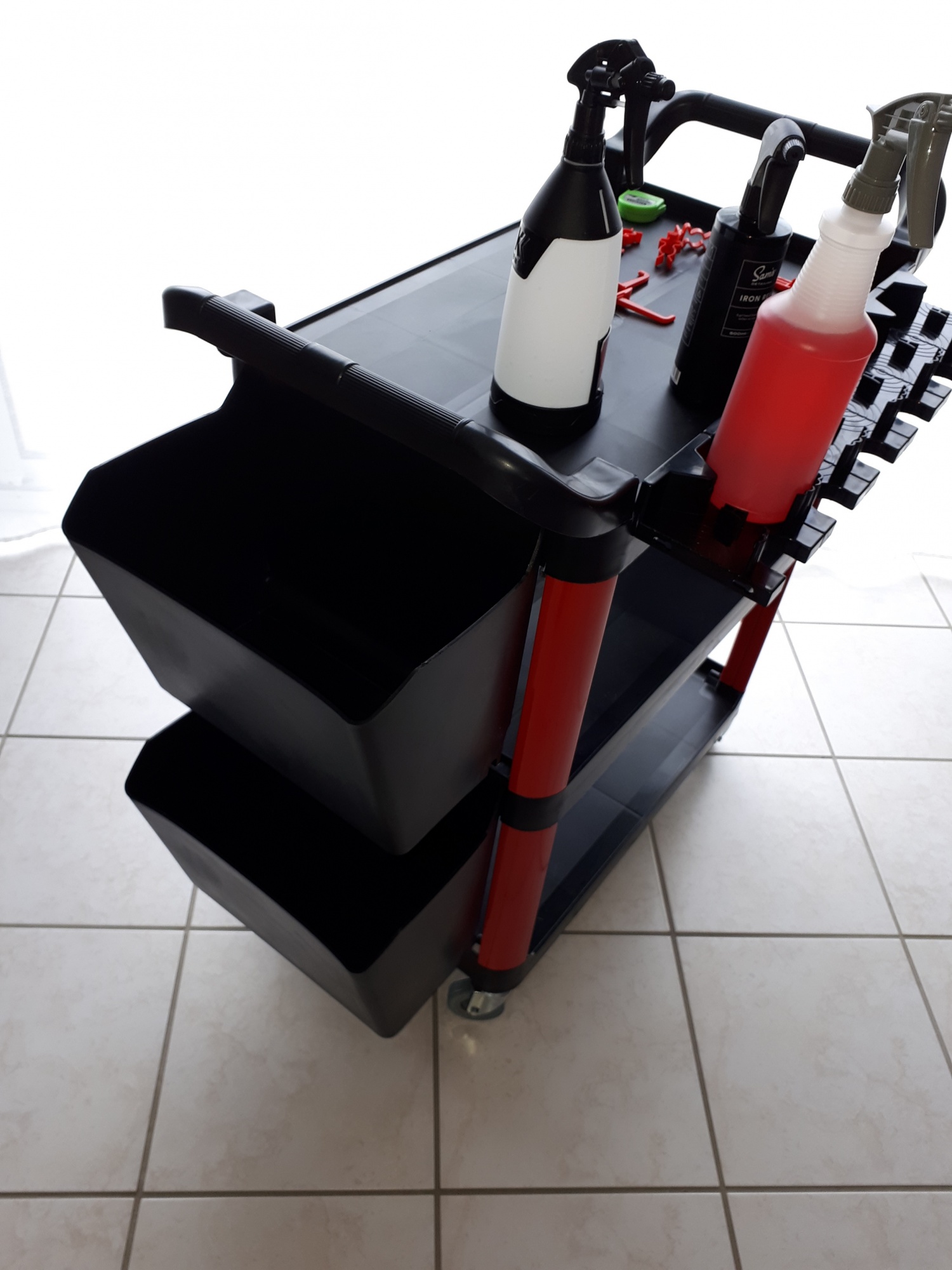

    Comme promis, je reviens sur la servante Vertool.
    Beaucoup de choses à dire :
    - sur le tarif CYC après souci confusion tarif sur leur site et la TVA, il est déjà nettement moins intéressant.
    Cout réel 74,34 -5% premium + 9,25 port + la surprise environ 16 euros TVA + 5 euros frais soit grosso modo... 100 euros
    - sur la provenance d'origine : livrée en 2 gros cartons avec une référence dessus envoyant vers cela :
    https://head-on.com.au/product/3-shelf-tool-cart/
    et... et... bien sûr MADE IN CHINA.
    Désolé, c'est bien une Chinoiserie...
    Une fois montée :
    Aucun mode d'emploi ! Temps de montage max 10 minutes.
    Montants rouges en alu ou alliage, tout le reste en plastique.
    Les plateaux ont des nervures de renfort par le dessous.
    Elles est grande, encombrement max comme sur la photo avec les bacs et supports de bouteilles L 97 cm, H 92 cm Pf 55 cm.
    Plateau haut à 80 cm du sol. Dimensions réelles des 3 plateaux en prenant un rectangle à l'intérieur des bordures L 60 cm Pf 41 cm
    Dimensions de 2 bacs sur leur partie haute 34 x 20, Pf 25 cm
    Pour le reste, c'est une Chinoiserie. Du bon et du moins bon.
    C'est facile à monter et stable, les roulettes me semblent correctes sauf absence de frein.
    Les plateaux sont pas assez rigides, une pression de la main au milieu suffit à les enfoncer, surtout celui du haut (au moins 5 à 10 mm).
    Les supports de bouteilles et les crochets fournis : du "bon" plastique brillant sans doute cassant rapidement, aucune confiance surtout les supports de bouteilles.
    Il y a des évidements sur le devant de ces supports bouteilles pour sans doute en accrocher d'autres par le sprayer , j'ai beau chercher, je vois pas celles qui pourraient convenir. La tête de la bouteille 947 ml sur la photo ne passe pas.
    Conclusion : elle va me convenir (surtout par sa taille) pour poser un peu de tout pendant une séance (bouteilles, MF, polisseuse, pad..). Je vire les supports de bouteilles. Prix justifié ? Certainement pas.
    Edit : Ouf ! Personne n'a remarqué que j'avais mis un plateau dans le mauvais sens par rapport aux 2 autres :mdr4: Corrigé !
    Pour les supports de bouteilles, cela passe aussi pour une bouteille 1 litre A7 en lieu et place de mon sprayer Diablo. Le sprayer IK ne passe pas.

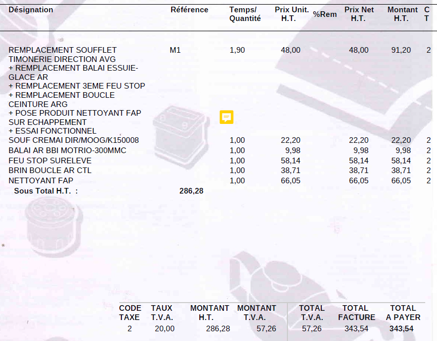

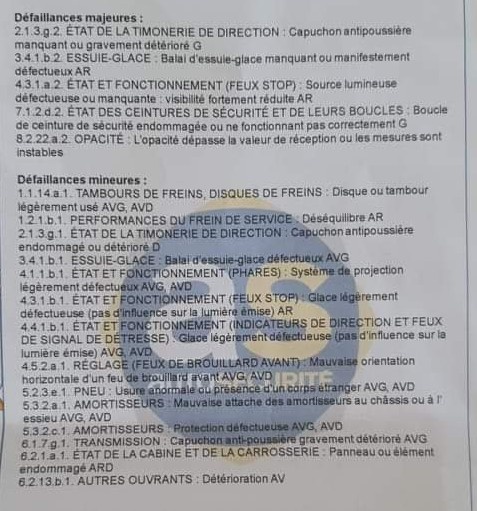

    J'ai ça à corriger :
    Devis d'un garagiste :
    Je vais gérer seul le remplacement de l'attache-ceinture ARG + remplacement 3e feu de stop, peut-être que c'est juste le connecteur d'oxydé donc je vais d'abord acheter https://www.amazon.fr/Facom-006064-Nettoyant-Contact-250/dp/B00BIGSCMI/ + remplacement des 3 essuie-glace + j'achète moi-même le nettoyant moteur, je partirais bien sur https://www.amazon.fr/Bardahl-décrassant-Moteur-Diesel-1-1/dp/B07L9MTC46/, sauf si tu me dis que ça ne sert à rien et que j'ai juste à rouler, avant la contre-visite, genre 30 min à 3000 tours/min ?
