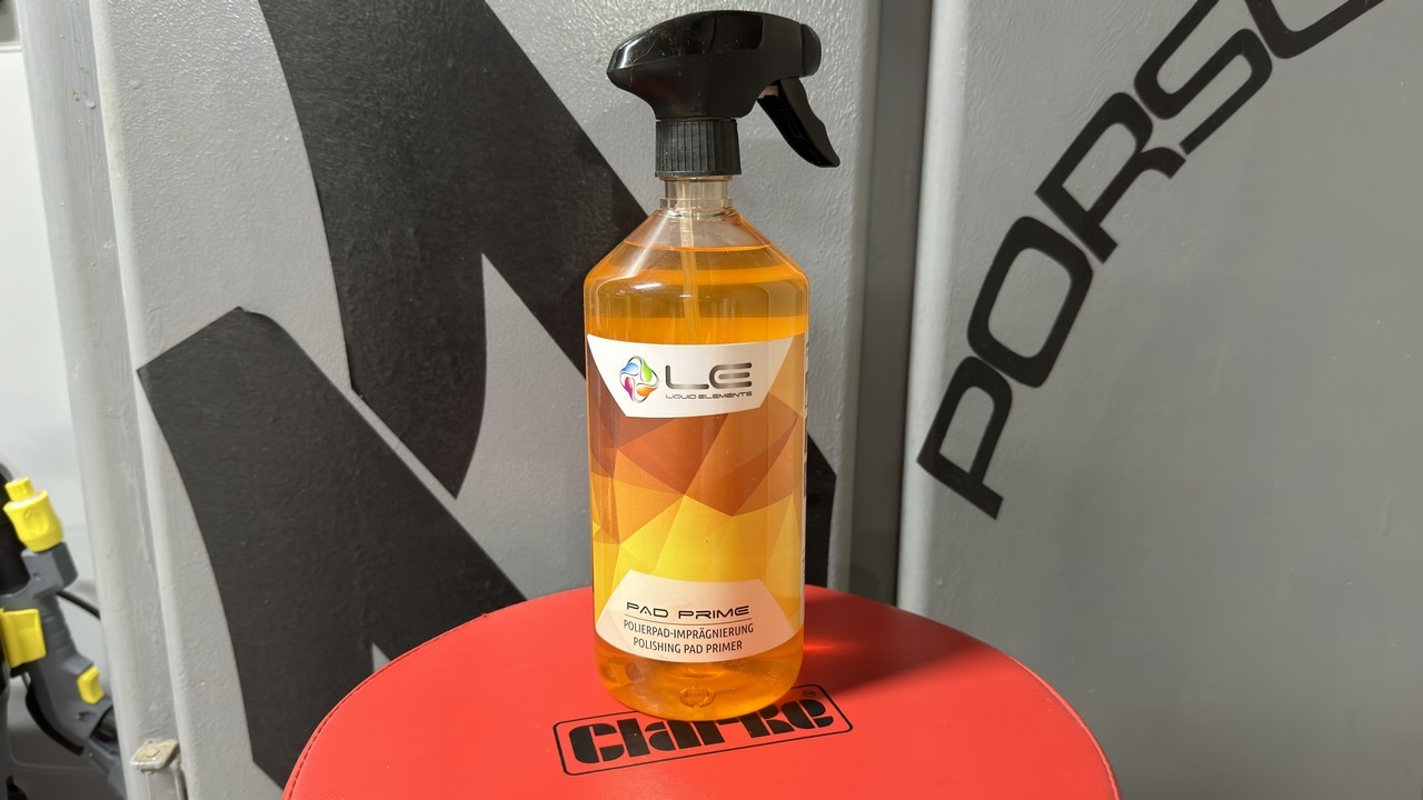

    Le pad prime, permet de préparer les pads avant leurs utilisation, cela évite de le charger en polish. Cela l'humidifie et le lubrifie légèrement, mais durablement.
    Les avantages sont que cela améliore l'efficacité des pads (et donc de ton polissage), atténuera l'effet poussière de certains polishs, et surtout cela augmentera la durée de vie des pads.
    Avant d'utiliser un primer pad, j'avais essayé d'utiliser un clay lube, (comme certains le conseillaient), cela peut dépanner, mais rien à voir en comparaison d'un primer pad.
    Le conseil que je pourrais donner, est que comme toutes les bonnes choses, il ne faut pas en abuser. Car l'abus procurera l'effet inverse et les avantages, se transformeront en inconvénients. Une à deux pulvérisation(s) avant de poser le polish sur le pad pour la première fois et c'est tout, ne pas en remettre.

    ah oui intéressant, du coup le clay lub on oublie sur les pads?

    Je dirais pas que l on oublie, c’est tjrs mieux que rien, mais si on a la possibilité d’avoir un primer pad c est mieux.

    Testé ce matin, ça change vraiment la donne.
    Comme quoi c'était un bon achat :nanana:

    Mouais. Les polish sont tous à l’eau et déjà bien lubrifié de base mais bon :D

    Meilleur diffusion du polish.
    Meilleur contrôle de la chaleur du coups vue que tu en met moin (je parle sur des Cutting)
    Meilleur lubrification sur des DA avec même pad et même polish tu gagne en t/min.
    Sur des polishs décroissant même des cut tu repousse l'effet de cassé donc tu diminue au maximum tes grain.
    Sur une koch chemie h9 01 par exemple suivent le Pad pas besoin de passé un intermédiaire mais direct à la finition vue qu'il a bien étais travaillé.
    Tu gagne en facilite de buffing aussi et sur des vernis fragile ou collant en ultra finition ça fait des merveilles pour poussé le gloss au maximum.
    Je préfère travailler un polish plus sec avec ce genre de produit que de prendre des produit bourré de lubrifiant (comme Scholls) que tu passe 1l d ipa à viré les résidus etc.

    Jamais eu besoin de ça peu importe le polish.
    Un bon prime et tout roule.
