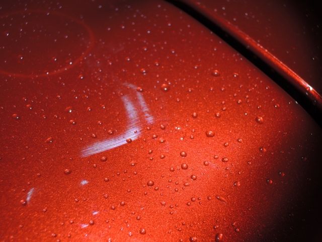

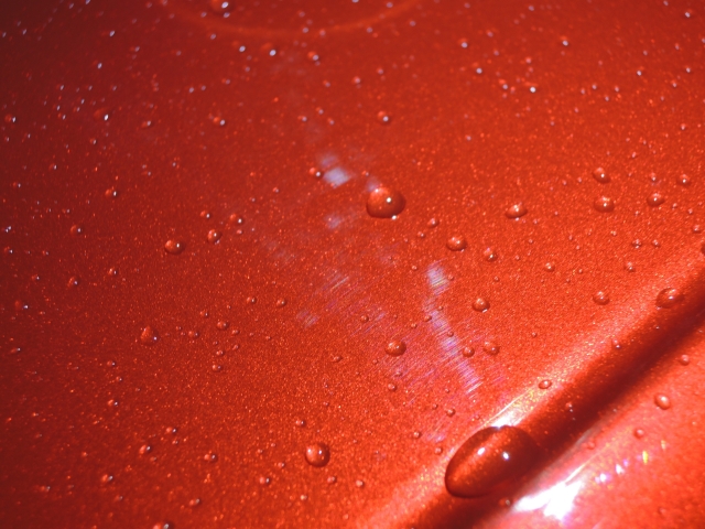

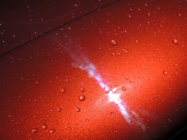

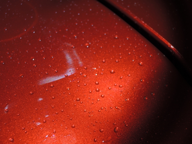

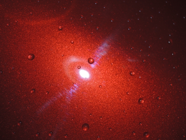

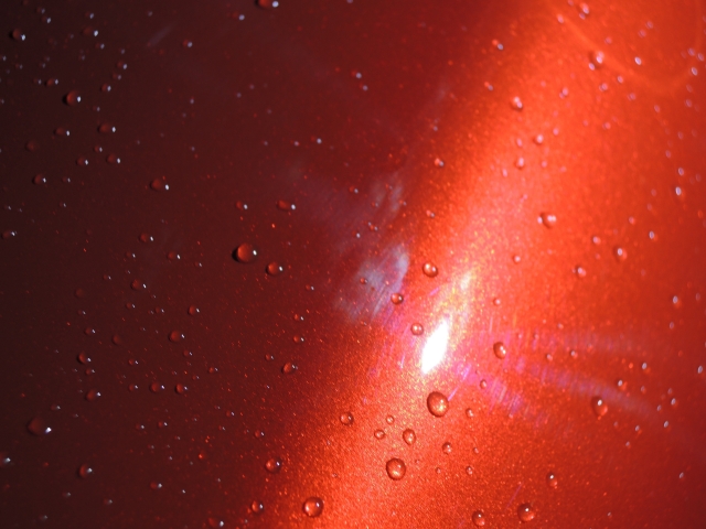

    Non je n'ai pas relavé après, mais essuyé avec 2 MF.
    Malheureusement si, les défauts sont présents partout ou presque...
    Pour le p7000 et/ou p3000 plutôt à la main ou polisseuse ?
    Voici d'autres photo prise se soir dans le box du garage :
    [​IMG][​IMG][​IMG][​IMG][​IMG][​IMG]
    Merci ! :super:

    essaye un relavage pour voir :super:
    à la machine c'est mieu pour tes bras et c'est vachement plus facile et plus sympa à faire :super:
    avec une orbital c'est le top pour ta peinture et niveau faciliter d'utilisation

    J'ai essayé en passant un coup de NettLux en QD mais rien n'y fait ....
    Je vais regarder pour investir dans une orbitale alors.
    Merci ! :merci:

    D'après tes photos :
    - ou tu as oublié des défauts (comme ça m'est arrivé cette année)
    - ou tu en as créé d'autres au clayage ou à l'essuyage (ce qui m'est arrivé aussi :hehe: )
    Il me semble que tu dois arriver à corriger ça à la main (mais c'est chiant de bosser à la main, rien que d'y penser, je suis fatigué).
    Si tu veux investir dans une machine, tu vas adorer... :super:
    Quand on débute en detailing, il est parfois difficile de mettre les défaut en valeur, et de les corriger comme il se doit. Je n'ai jamais réussi à merder avec une clay (sauf avec une Dodo SN light, du chewing-gum!) Mais tout le monde ne s'appelle pas Dave... :modo:
