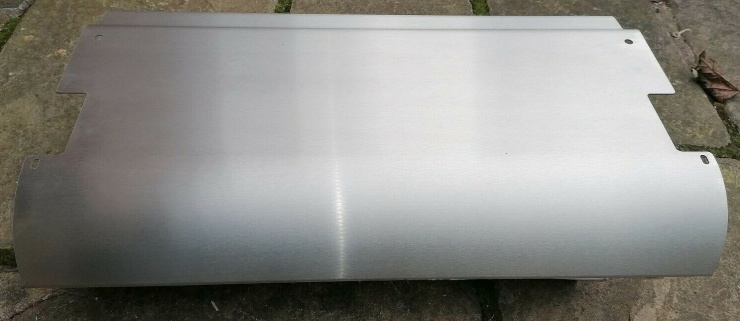

    Ensuite, l'échappement d'origine part en lambeau. De même que le pare - chaleur d'origine. Ce seront mes priorités.

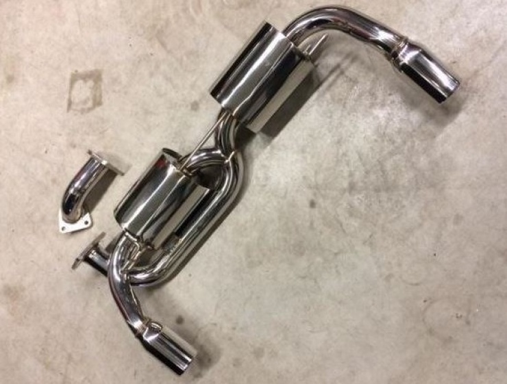

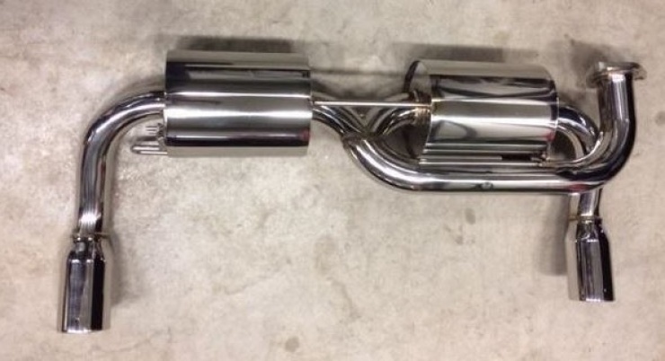

    Je remplacerai l'échappement par une sortie Inox Trévor Taylor TT MK7. Je garderai le cata. Sera aussi remplacé le "heat shield exhaust" par une pièce en inox de chez Mike Satur.

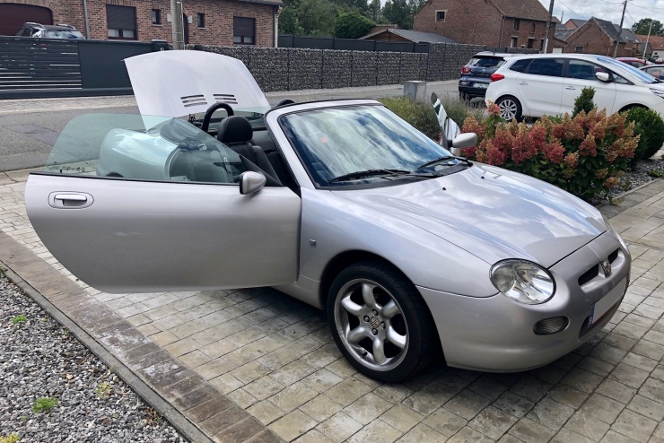

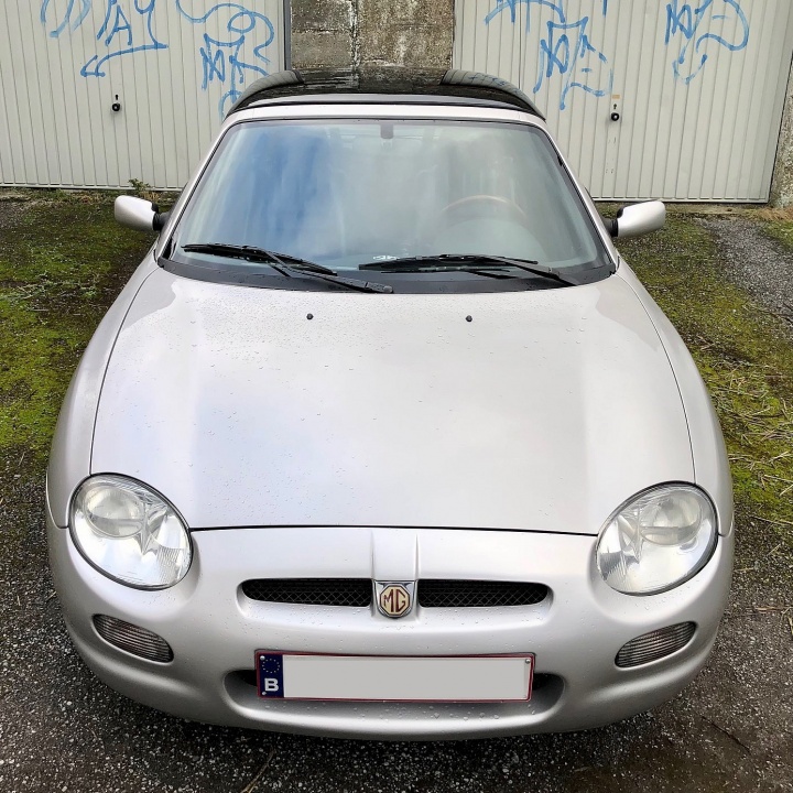

    Assez de "blabla", voici les photos de la voiture telle que je l'ai découverte lors de ma visite chez le vendeur en été.

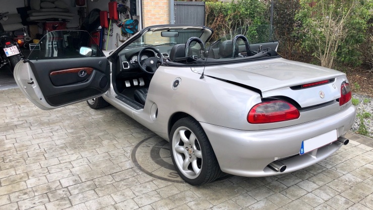

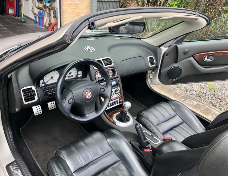

    Première chose faite quand je l'ai récupéré, remettre autant que possible l'intérieur dans son état d'origine.

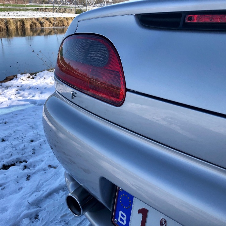

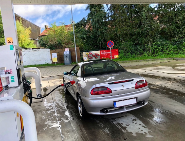

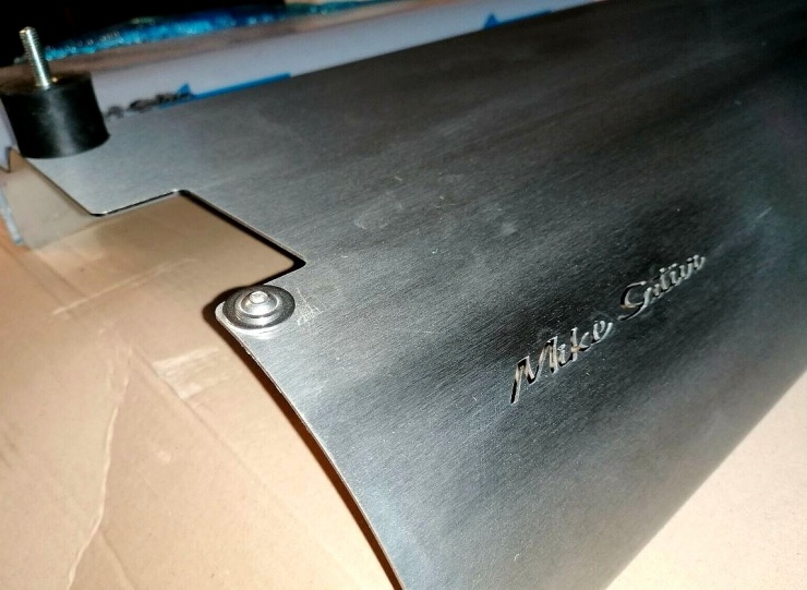

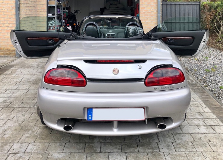

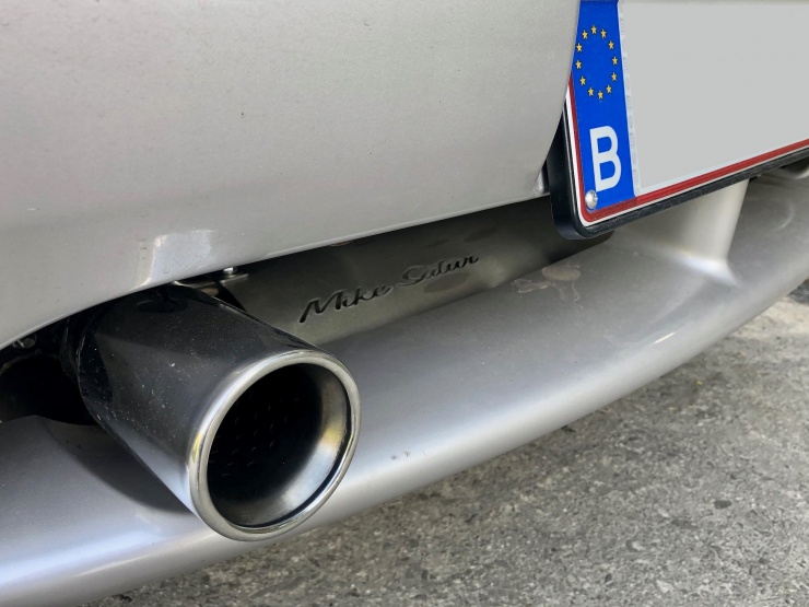

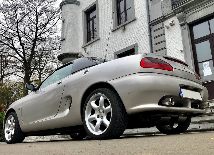

    Après en avoir un peu profité l'été, j'ai changé l'échappement, et le "heat shield exhaust". Mon choix s'est porté sur le très plébiscité échappement Trevor Taylor, et pour le par - chaleur, j'ai opté pour le spécialiste MG en UK, Mike Satur.
    Verdict ( et avec le hard - top en place ):

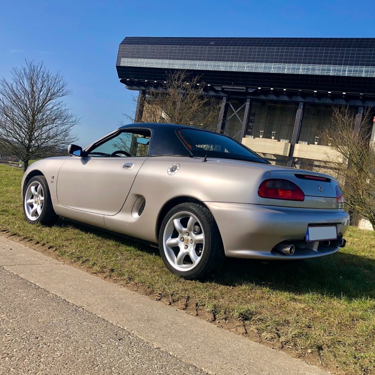

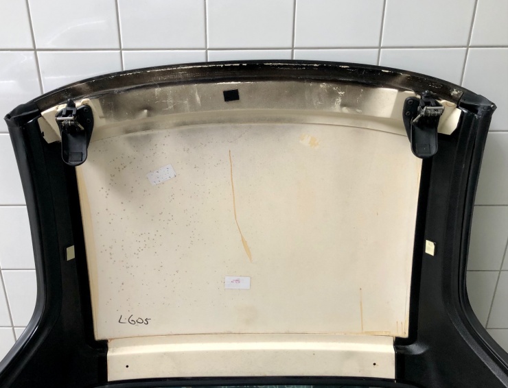

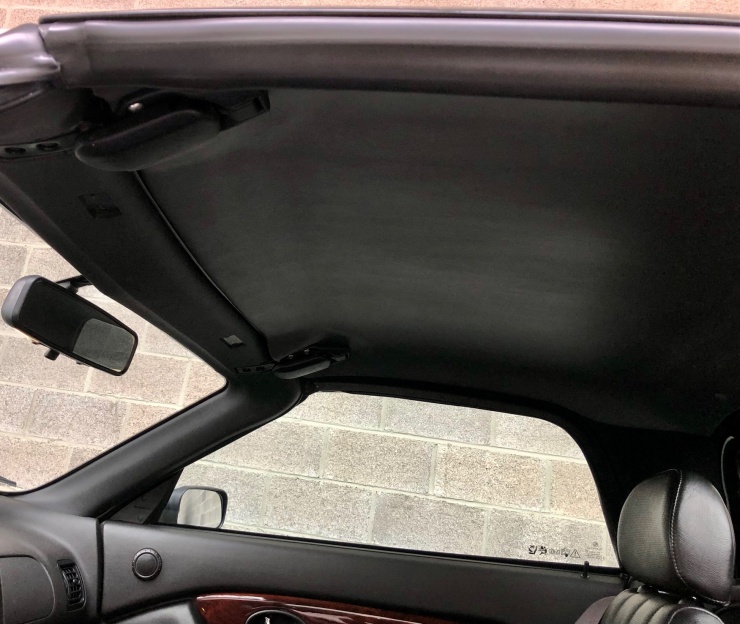

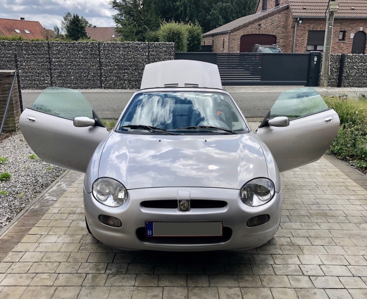

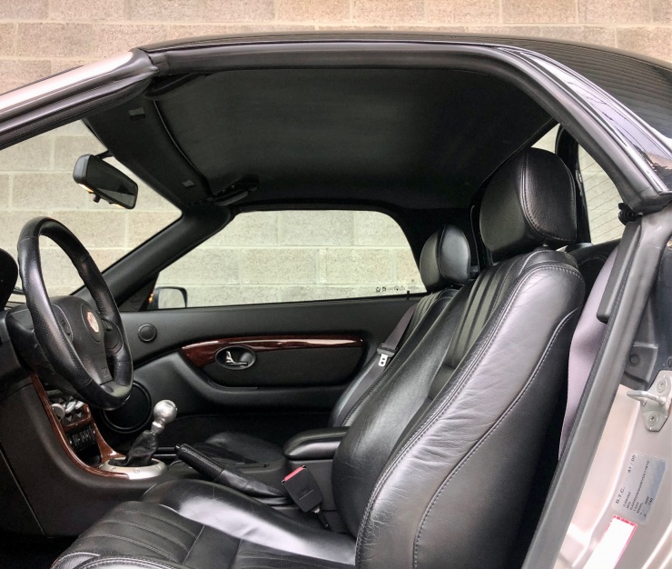

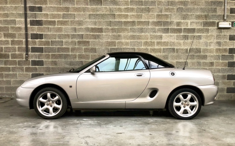

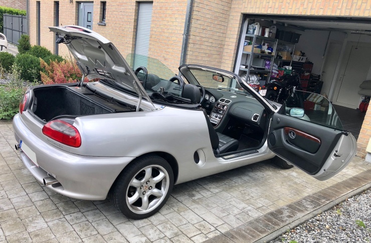

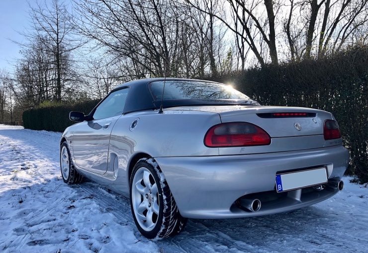

    Donc après avoir modifié l'échappement, je me suis occupé du hard - top. Celui - ci avait perdu son ciel de toit, et était dans un état moyen.
    J'ai donc refait de mes petites mains un ciel de toit en simili noir, changé les crochets, et reconnecté la fiche du dégivrage. Le résultat, le voici.
    J'en ai également profité pour changer les montants du pare-brise et les pares-soleil, histoire d'harmoniser tout l'intérieur en noir ( et bois ).

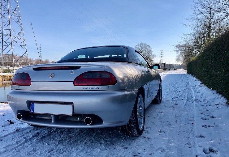

    Voici la voiture, de profil, avec son hard-top correctement posé et réglé. Ne lui restera qu'un polissage, histoire de retrouver ce noir brillant au meilleur de sa forme. Car ici, c'est pas la joie. Probablement un mauvais stockage?
    Cela lui donne un petit air de coupé. Le plaisir d'avoir deux voiture en une..

    Joli boulot pour le ciel de toit et les montants de pare-brise !
    Je n'avais pas fait attention que le hardtop était peint en noir brillant !
    J'aurais envie de le voir soit en couleur carrosserie, soit alors de faire repeindre dans le même noir brillant les rétroviseurs et les montants/contours de pare-brise ! ^^'

    Concernant le hard-top, sur les MKI ( 1995 - 1999 ), justement les montants étaient peints en noir. Avec le hard-top noir, cela allait très bien. Mais sur les MKII, la peinture était intégrale. Sauf les hards - top, qui ont été peint en teinte carrosserie à partir des modèles TF.
    Une autre avec le hard - top:

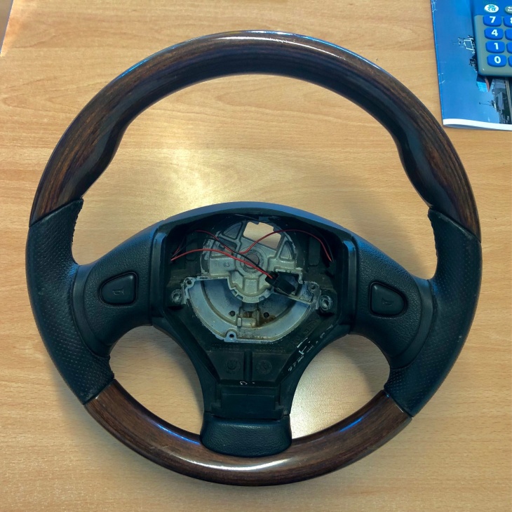

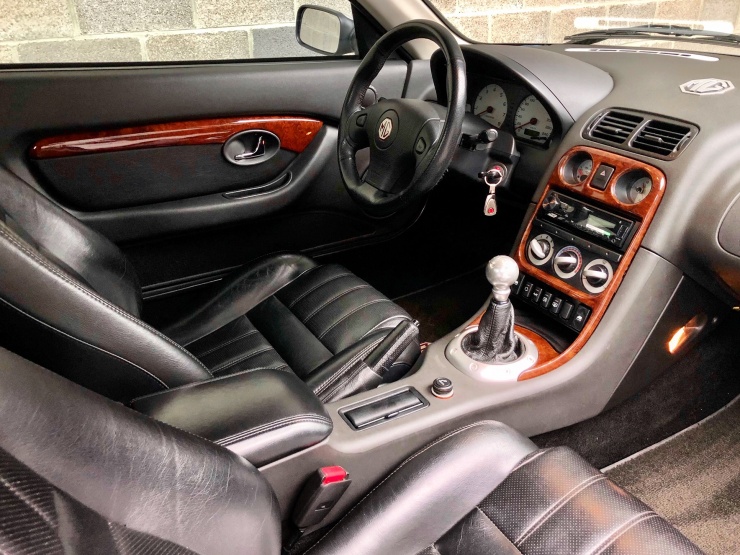

    Après quelques semaines de silence dû à mon job, je reviens enfin vers Vous pour poursuivre ce petit reportage qui semble intéresser quelques personnes.. ;-)

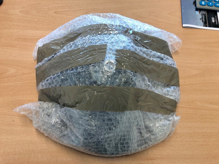

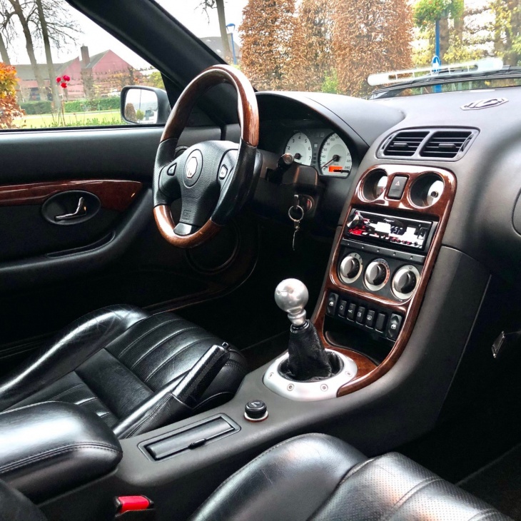

    J'en étais donc arrivé au volant bois, que le premier propriétaire, probablement effrayé par le prix de l'option, n'avait pas pris à la configuration.
    Il est en très bel état, venant de UK. Acheté moins de 200€ livré. Une affaire..
    Ni une, ni deux, j'exécute le montage. J'en profite également pour terminer la remise à l'origine de mon intérieur.
    Je ne sais pas vous, mais moi, je trouve que ça transpire la classe à l'Anglaise! :roi:
    L'intérieur, est à ce jour presque terminé. Outre le traitement des cuirs et des moquettes, il me reste à remettre le pédalier d'origine, et peut - être le cendrier chrome de certaines séries spéciales.

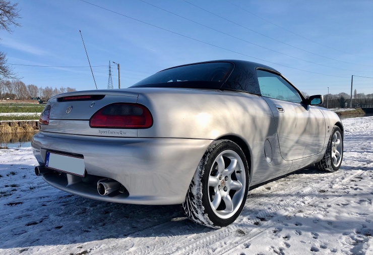

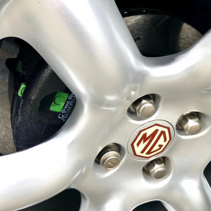

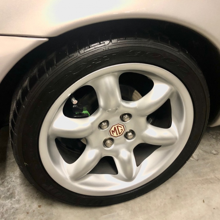

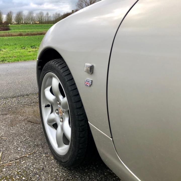

    L'opération suivante a été de changer les disques et plaquettes, par la gamme EBC ( Green Stuff et disques USR ). J'en ai profité pour remplacer les durites de frein par du Gooridge en type aviation. Et en parallèle de cet entretien fort bien nécessaire, j'ai changé mes étriers à l'avant car l'un c'était entre - temps grippé.
    Pour faire bien propre et bien net, j'ai poncé et peint les 4 étriers en noir non brillant, avec le kit Foliatec.

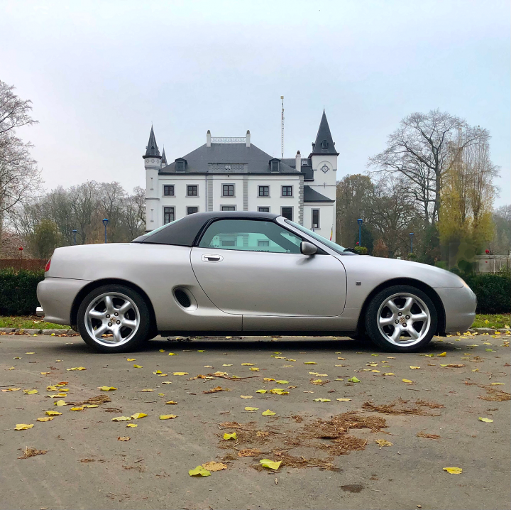

    Aussi, j'ai restauré les 4 jantes dans leur teinte d'origine, et changé les pneus par du Dunlop. Petite coquetterie supplémentaire, l'ajout de 4 bouchons MG aux valves.
    Et une petite géométrie plus tard, la voici sur la route!
    J'avoue que le temps n'est pas à la fête sur ces photos, mais nous sommes alors en novembre..

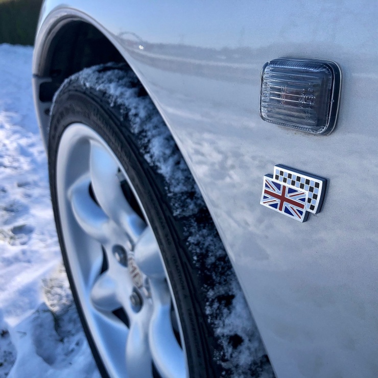

    J'avoue! C'était au départ pas le but recherché, mais quand on y réfléchi un tant sois peu..
    En parlant des anglais, la petite MG a enfin ses " armoiries ", sous les rappels.
    Une petite photo prise lors de sa dernière balade, avant son mini - hibernage!

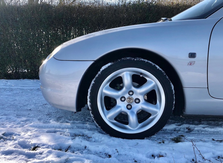

    Petite mise à jour.

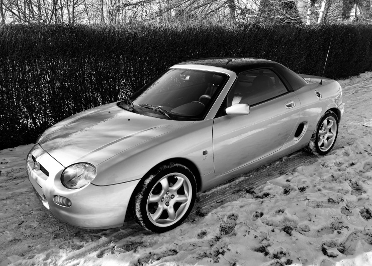

    Effectivement, hier, vendredi, vu la météo très ensoleillée ( mais très glaciale aussi ), et les routes étant dégagées, je suis allé dégourdir les roues de ma petite MG.
    Un peu moins de 100 kms, certes, mais suffisant pour prendre un peu de plaisir à son volant.
    Le temps aussi pour s'arrêter prendre quelques photos parfaitement de saison.
