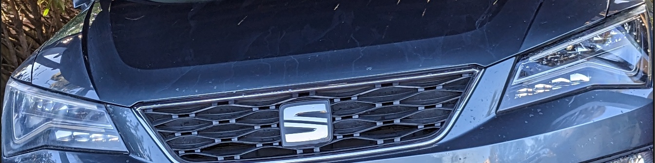

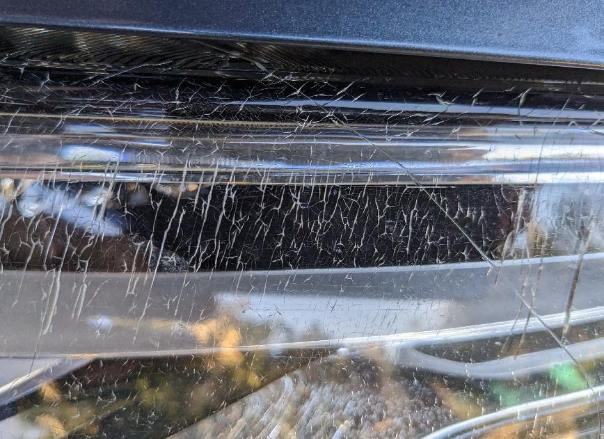

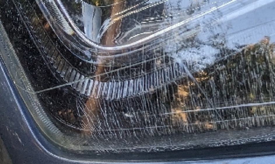

    bonjour a tous
    j'ai peur de la réponse, car si j'écoute le concessionnaire du coin ; comme il dit
    vaut mieux changer les phares ,et tant qu'on y est ,la voiture !....bein voyons..
    bref voila la question, l'autre phare est bien moin marqué ,mais celui ci est bien
    marqué de rayures, je ne sais pas trop d'ou ça vient ,le froid ? les UV ? ,quand on passe
    la main dessus on sent très nettement que ça "accroche"
    qu'en pensez vous ? je peux sauver ces phares ?
    merci

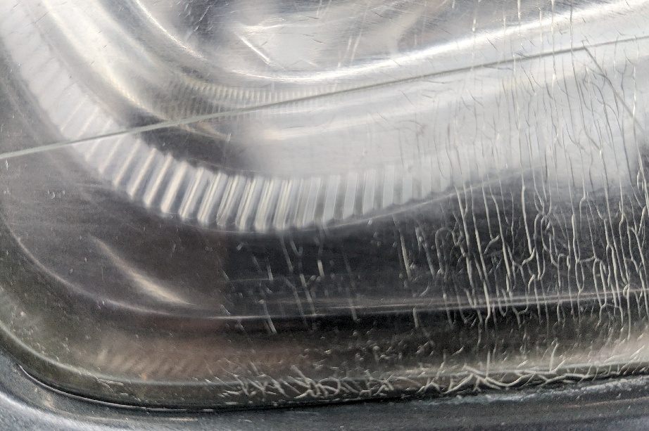

    Je doute que ce soit des rayures, on dirait que le plastique a fissuré de partout.

    Sinon tes défauts sont très curieux :hein:, on dirait comme dit au dessus que le plastique à pleins de micro fissures où du moins la couche supérieur en photo
    Après des fois les photos sont trompeuses, si tu as l'impression que ce n'est que sur la couche extérieur et pas dans l'épaisseur du plastique comme on dirait en photo, au prix de l'optique cela coûte rien de tenter de les poncer et polir

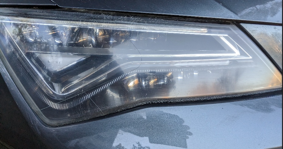

    dépité.....j'ai tenté un truc , j'avais dans mon "bazar" du papier a poncer de 400 ,600 ,1000 , et 2000 !
    je me suis fait un essai dans un angle de phare (droit)
    en me disant mort pour mort.....tanpis !
    du bout des doigts j'ai poncé au 400 en humidifiant régulièrement ,puis 600....1000...2000...
    ci dessous le résultat , il semble réduit le soucis non ?
    je me suis dit et si j' avais attaqué au 200 avant et ponceuse électrique..???...pas de risque de détruire le phare ?
    par contre , état de surface pas brillant du tout la ou j'ai finis au 2000 ? j'ai oublié un truc ?
    un site pour commander ce qu'il me faut ? quoi exactement ?
    merci
    avant (a l'angle du phare)
    après

    Si tu trouves que "ca s'arrange", essaie sur le phare complet.
    Ce que tu as "loupé", c'est la partie "polissage", le 2000 est loin d'être suffisant pour remonter la brillance/transparence.

    On dirait comme une couche de vernis qui s'écaille. Si c'est le cas, et donc que le plastique en tant que tel n'est pas endommagé, y aurait moyen de faire quelque chose en ponçant cette pellicule.

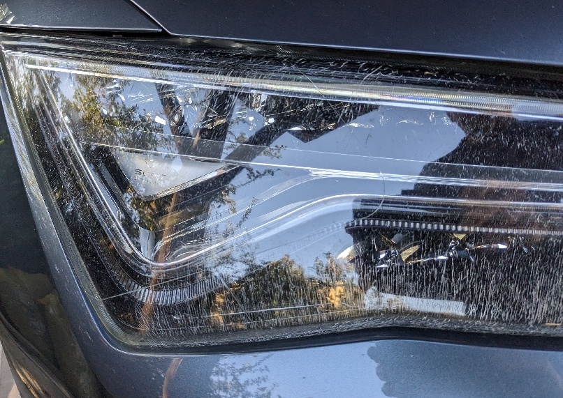

    salut l'assemblée !
    bon, retour d'info....mieux mais pire....j'explique...
    2 heures d'huile de coude ,ponçage manuel au 320...puis...400...600...800...1000...1500....2000....3000.
    rayures bien atténuées ,il en reste un peux mais bien moin visible a 3 mètres
    alors qu'avant très visible a la même distance.
    le soucis c'est après un polish fin (type carrosserie) , le phare est "opaque" enfin ,un peux plus que le droit
    regardez ci dessous
    un moyen de récupérer une brillance identique a l'autre feux ? merci
    avant intervention.
  20. Jeremiebm
    By:Jeremiebm-  14 Mars 2023
    Alors je suis pas expert pour les phares, mais avec un polish dédié aux phares sera sans doute mieux, car de la tôle et du plexiglass c'est pas vraiment la même chose.
    Quel polish (peut être trop fin) et pads utilisés?
    Peut être remonter encore plus fin que le 3000 en grain avant le polish aussi
    Et il va falloir que tu les protèges avec un produit pour comme une céramique par ex après, car sinon ils vont très vite ternir.
