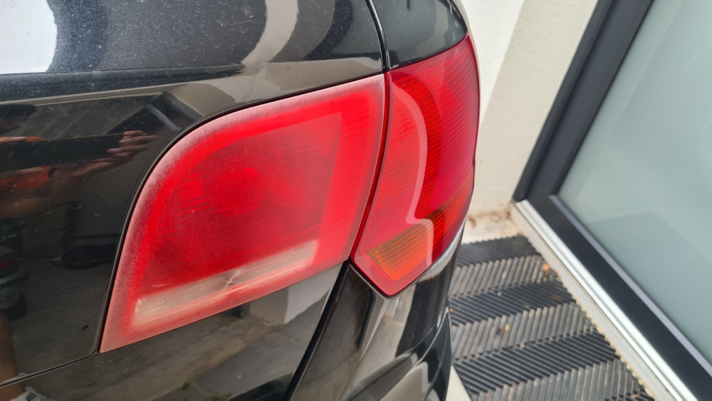

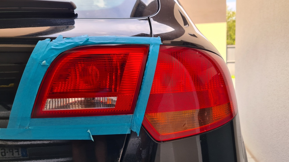

    Visuellement ça manque un peu de brillance (il fait assombri aussi)mais tu n'as pas une lampe led pour nous faire de plus belles photos ? Car là c'est vraiment dur de juger sur ton travail ...

    Et tu as utilisé que le pad rose/saumon de Alchimy7 avec toutes ces étapes ?

    C'est tout simplement la photo mal prise, on la voit mieux sur cette photo quand j'ai fini le petit feu [​IMG] plus brillant que ça encore ?...
    Photo avant : [​IMG]
    Pour les pads j'ai précisé saumon pour polish et rouge pour protection parcontre j'aurais pu prendre un pad plus dur en amont pour l'étape du polish je pense que c'était une erreure de prendre uniquement le pad de finition rose/saumon.

    Je pense aussi que ça manque de brillance, tu a bien retrouver la transparence du polycarbonate.
    oui tu aurais dû attaquer avec un pad de cut moyennement dur à dur, les feux arrière sont quand même plus tendre que les avant, donc tu a tendance à laisser plus de défaut de polissage aussi.
    perso je passe uniquement et seulement une cera pour plastique/poly la gyeon trim.
    J’aurais aussi éviter de descendre en dessous du papier de verre grain 1000, car après c’est plus compliquer d’estomper les traces de ponçage des premiers gros grains
    il faut un début à tout et pour un début ce n’est pas mauvais mais , dans les posts précédent de plusieurs membres les techniques sont sensiblement les meme et sont très bonne

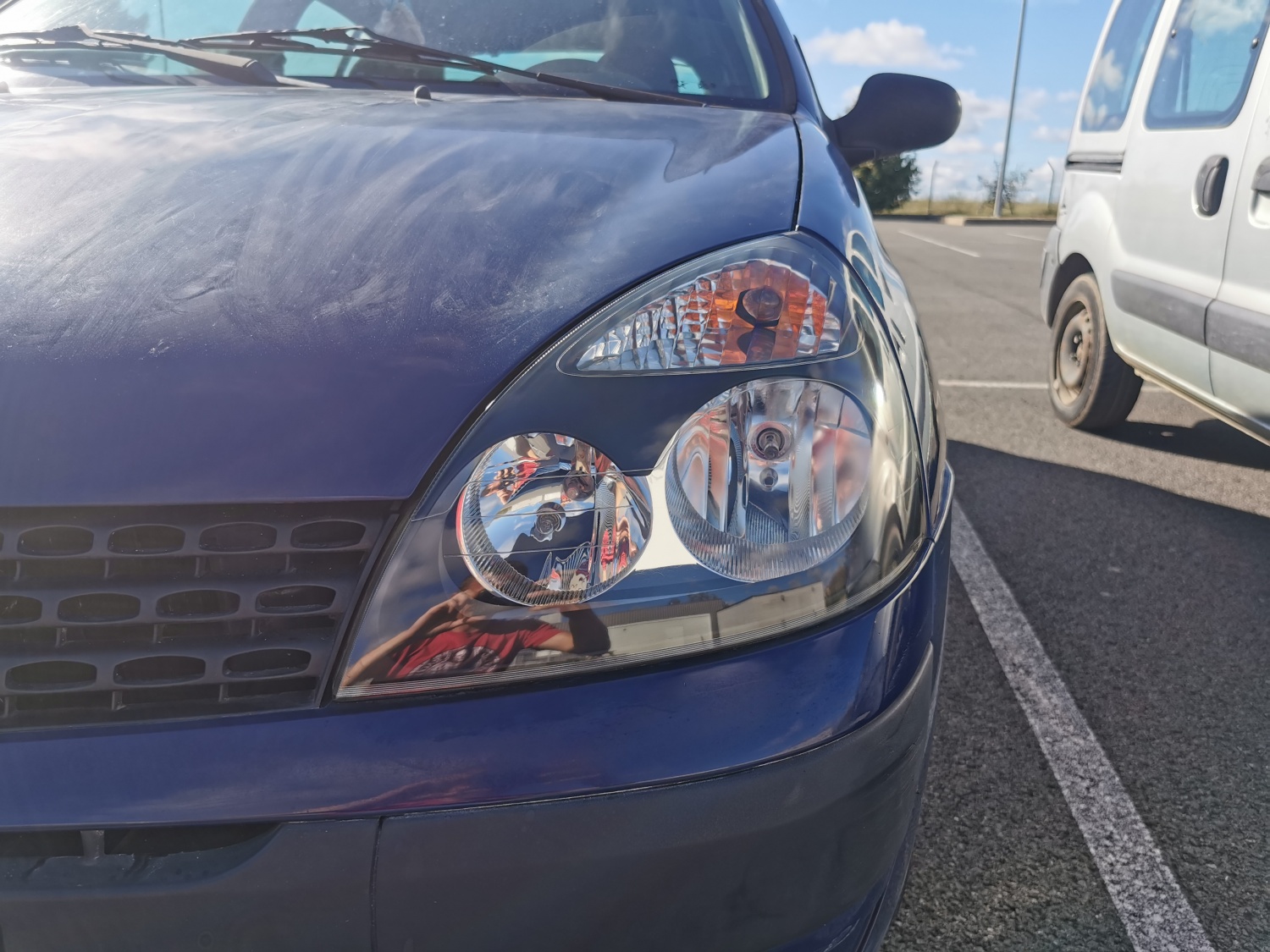

    Petite (grande) question, sur des optiques avec des gravures en relief vous procédez comment? je me suis fait la réflexion si je ponce par dessus ces gravures ça risque de faire un carnage c'est à éviter ou bien ça ne fera que réduire proprement l'épaisseur de la gravure? J'ai peur que l'aspect parte en sucette.
    Pour le polissage je pense que ça ne craint rien de passer dessus parcontre, dites-moi si j'ai tort. Pour être plus précis c'est sur des feux avant de Clio 1, les feux ne sont pas d'origine et il est gravé Valeo ainsi que le numéro de série de l'optique, tout ça en relief quoi.
    Merci d'avance.

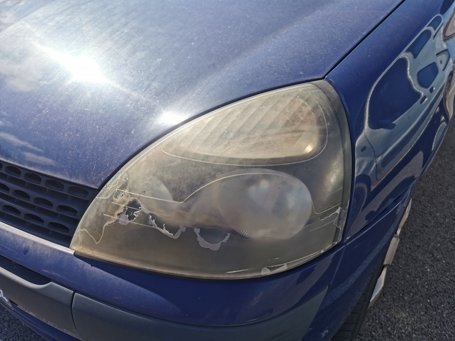

    Ça fait un petit moment que je n'avais pas posté, mais aujourd'hui j'ai eu droit à une belle pépite donc fallait que je partage !!
    Phares déjà "rénovés" (a l'arrache sûrement), j'ai fait sauter les reste de protection d'origine qui pelait avec le rasoir en plastique (j'ai eu un X5 avec l'intégralité de la protection qui sautait de la même façon).
    Pour le reste, j'ai modifié mon process pour gagner en efficacité.
    Voilà les photos du bordel !!

    Super taf, bravo.:super:
    Le capot a besoin d'un peu de travail aussi !!!

    Alors là un des meilleurs avant après
    Beau boulot
    tu a modifier quoi dans ta façon de faire ?

    Tout le reste de la caisse à besoin d'un bon coup de jeune :lol1:, mais le capot rien qu'en décontamination t'en as pour une après midi !!
    Merci pour le compliment en tout cas !!
    C'est ma plus belle rénovation je crois (j'en ai fait une petite 30aine depuis que j'ai monté ma boite), merci du compliment !!
    Pour la technique :
    Intégralité du ponçage en orbital, j'attaque à sec au 600 ou 800 suivant la dureté du revêtement d'origine, puis 1000 à sec, puis après 1000/1500/2000/3000 à l'eau.
    Pour le polissage, tout en rotatif, combo zvizzer precut avec whool pad merino ou trapez hard bleu, puis medium cut avec pad orange.
    Si il y a déjà eu une rénovation de faite avant (et sachant que la quasi totalité des rénovations sont faites sans protection derrière) je zappe le ponçage à sec.
    A sec faut bien doser la pression et pas faire tourner la machine trop vite sous peine d'avoir traces galère à retirer, mais c'est hyper efficace pour dégager les protections d'origine.
