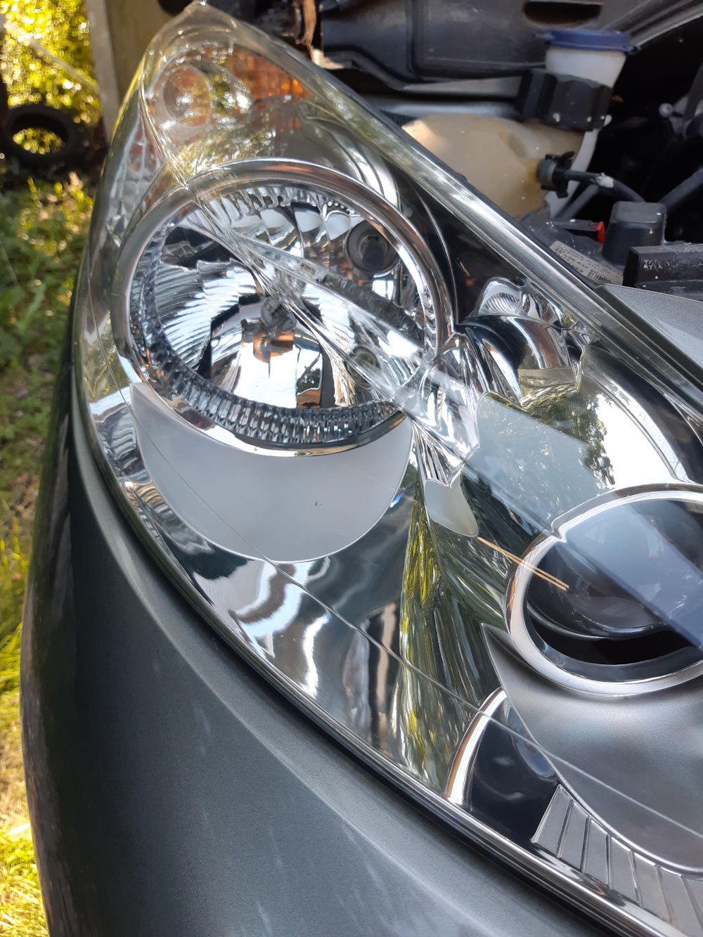

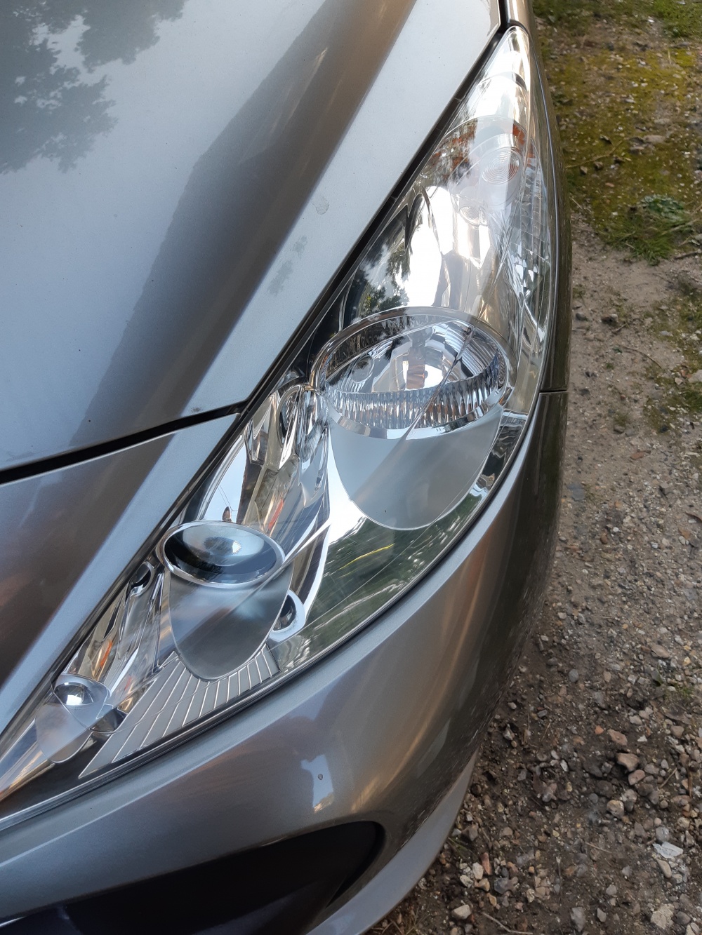

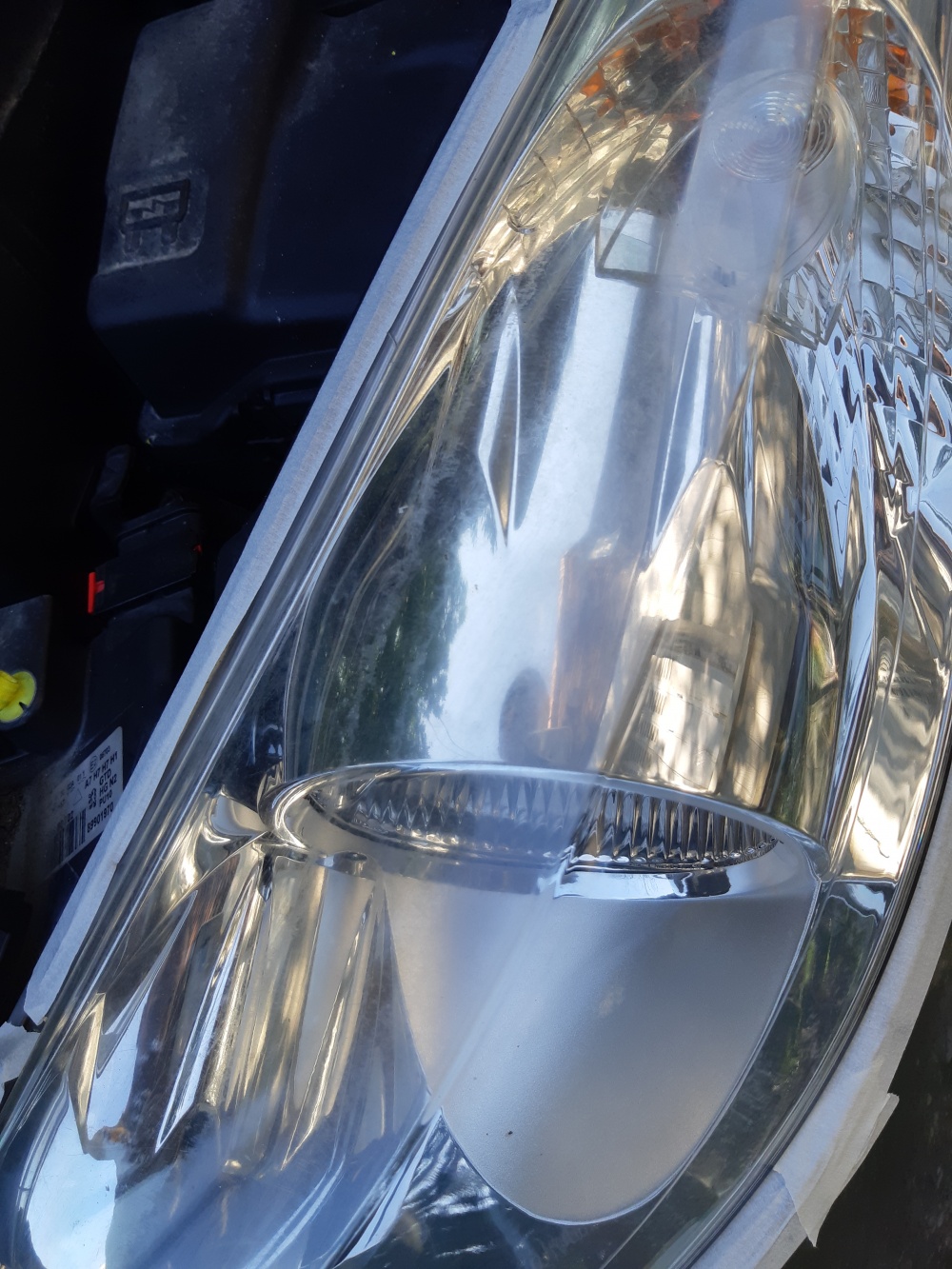

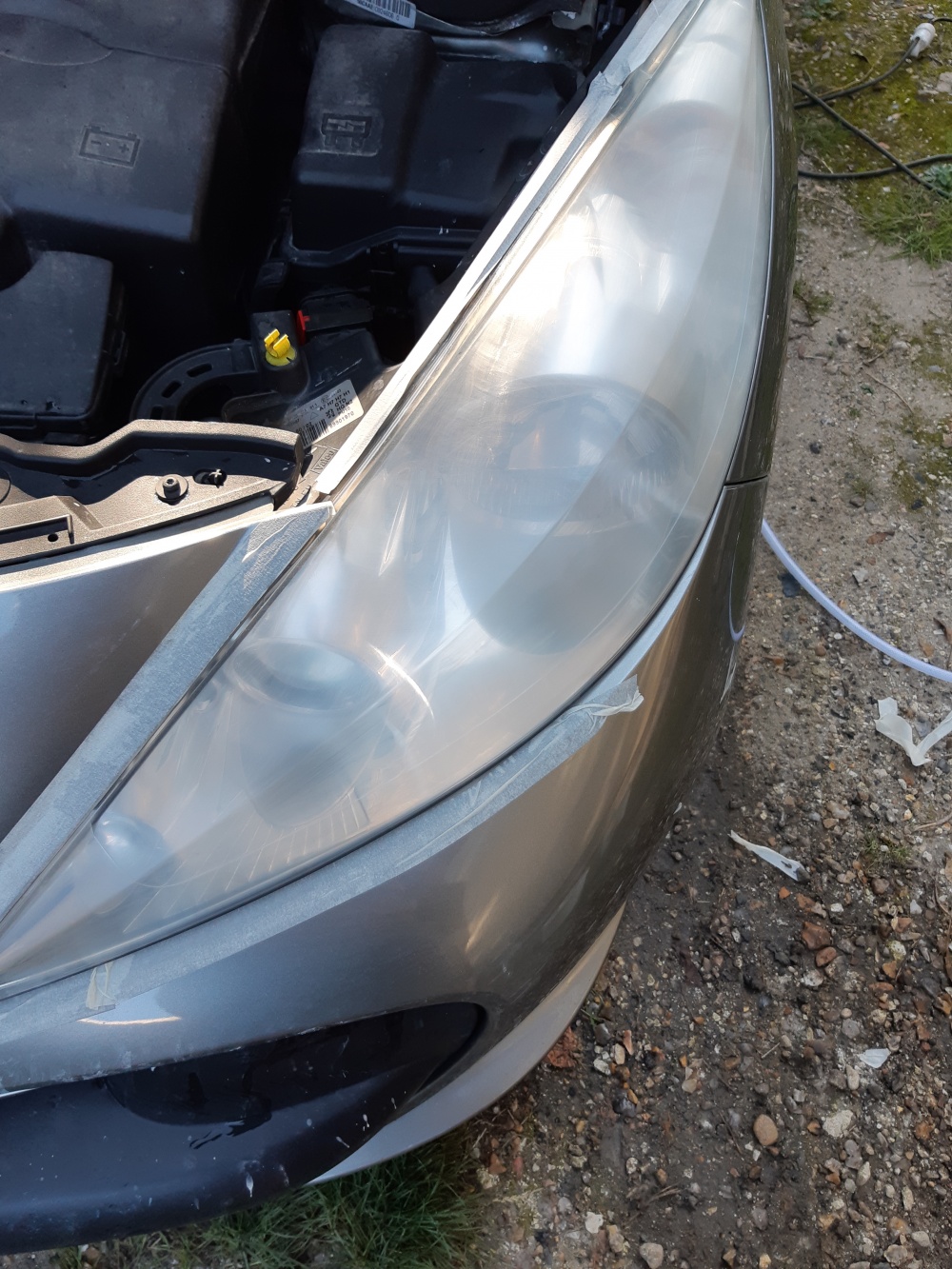

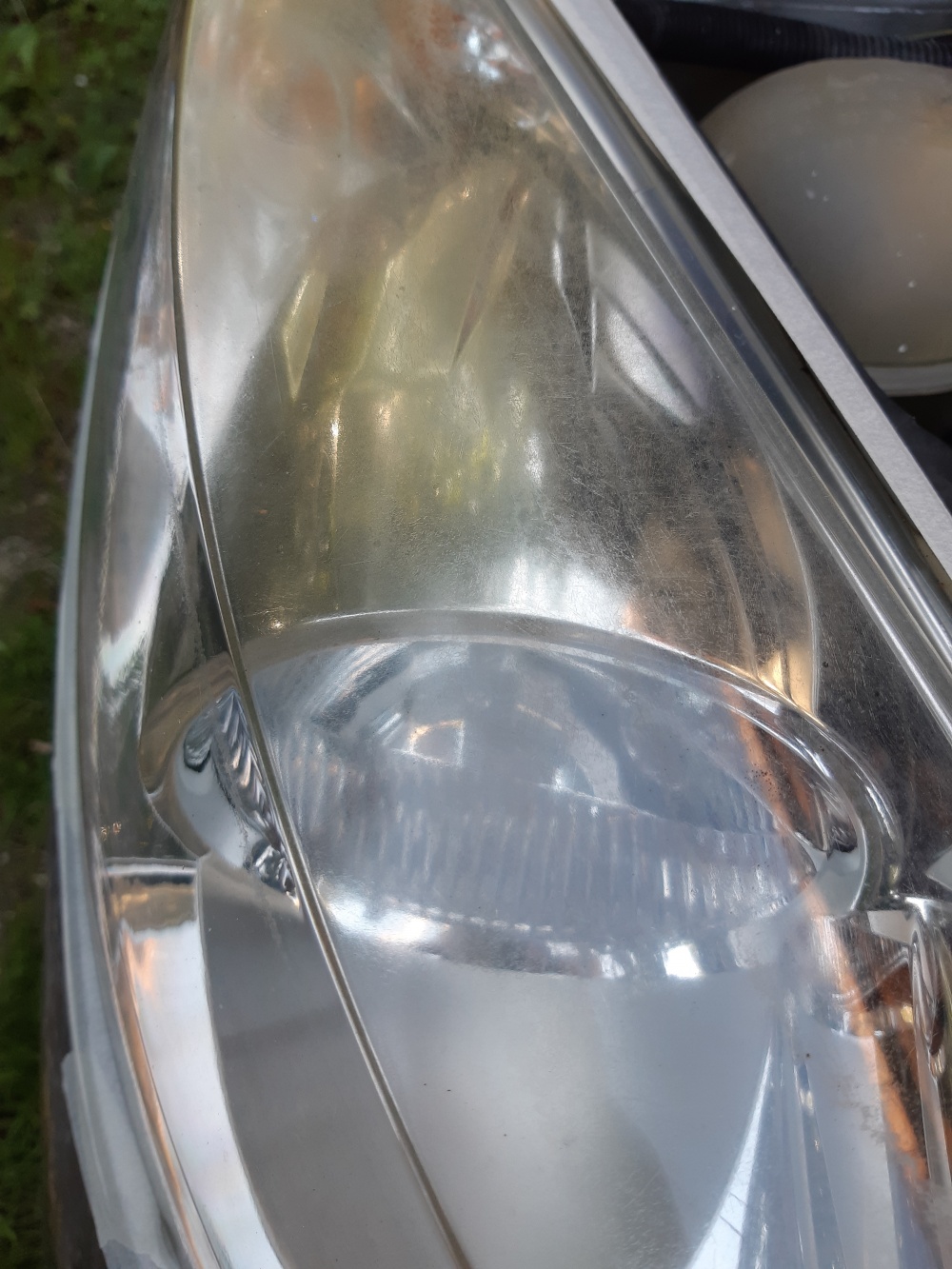

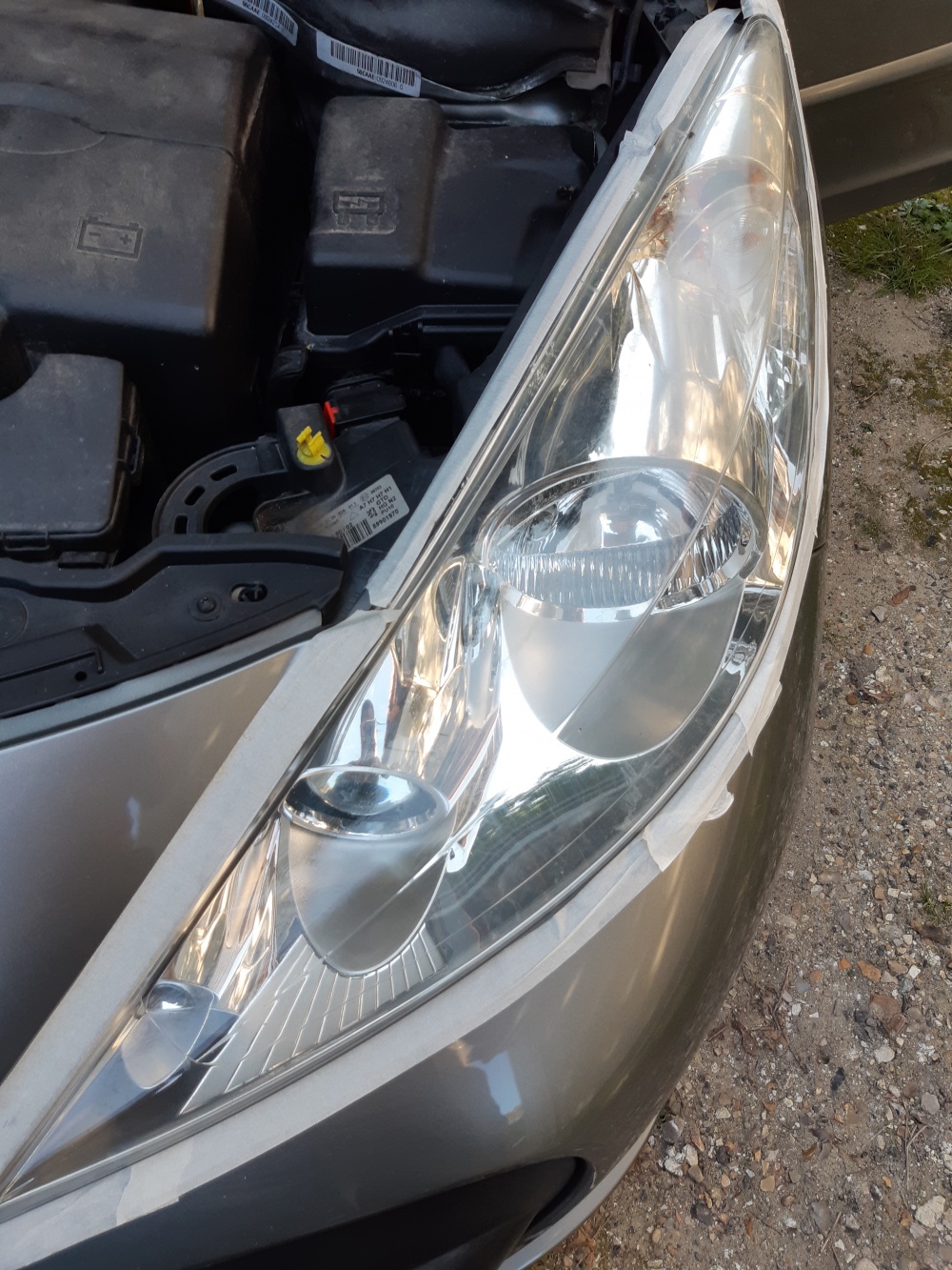

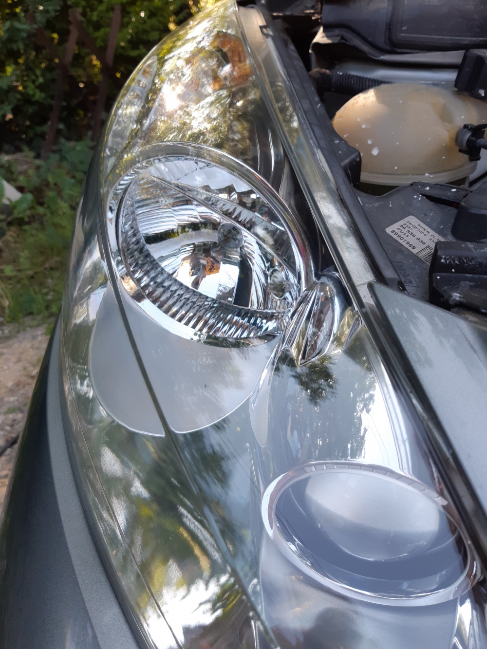

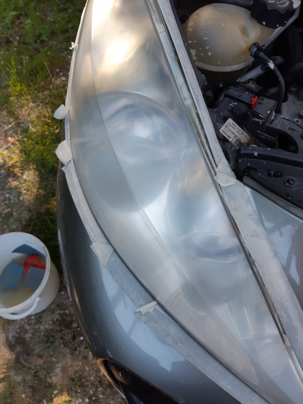

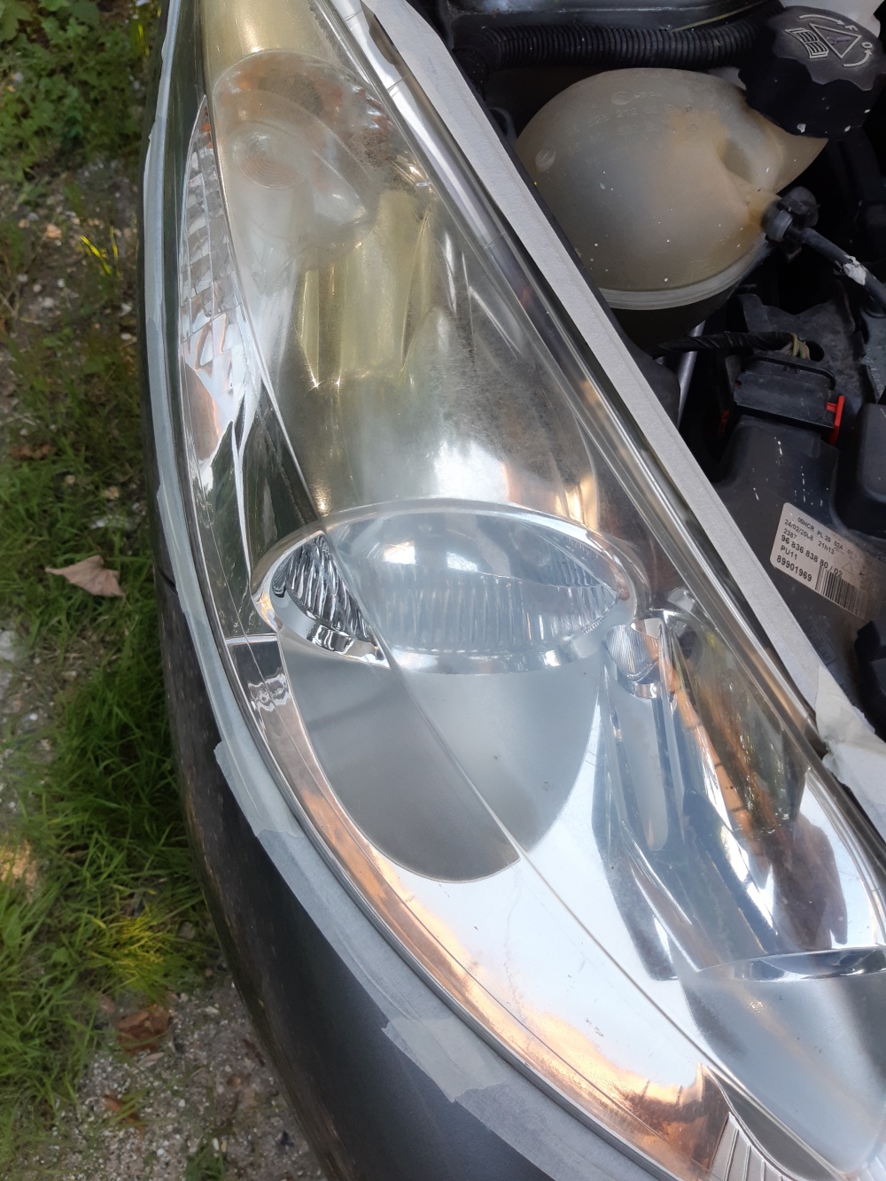

    Bonjour à tous, je vous présente une rénovation effectuée ce week-end. J'avais traité les phares une première fois avec un ponçage au 2000, polissage et pose d'une cire synthètique pour protéger mais 1 an plus tard... Même chose.
    Cette fois : ponçage 800/1200/2000/3000 à l'eau, polissage et pose de céramique sur les deux phares.

    Je pense également, j'ai appliqué 2 couches sur chaque phare, je verrai bien la durée dans le temps (c'est une voiture de ma famille)
    Je n'avais pas de rayures résiduelles du ponçage mais il me restait de fines rayures déjà présentes sur le phare que j'ai atténué au ponçage mais que je ne suis pas parvenu à rattraper totalement
