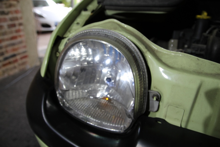

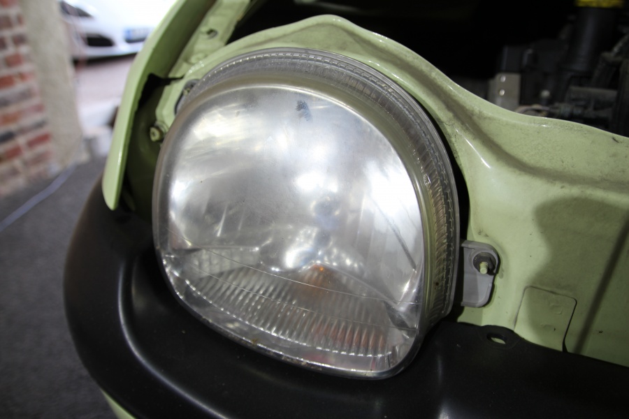

    Au passage petites question pour les pros ou os d’ailleurs lol,mais sur quel papier se tourner pour avoir un résultat assez rapide et propres pour vraiment enlever cette pellicule de mes deux (sûr ma photo partie basse un peu plus jaunâtre ) et pour avoir un fini vraiment sans aucune rayures?
    merci d’avance

  13. Ironwarthog
    By:Ironwarthog-  Aug 21, 2020
    Feb 8, 2020
    4,096
    Je sais bien je fais sa habituellement la j’ai même commencé au 1000 à l’eau avec perceuse ou pas ,sa prend vraiment énormément de temps ,en fait il y a certains phares ou la couche de protection est vraiment très dure ,alors à part attaquer au 800 voir moins mais après sa va être aussi la galère à rattraper les rayures provoqués par le gros grains
  14. stv
    By:stv84-  Aug 21, 2020
    Feb 24, 2019
    221
    16
    +16 / 0
    Seat Ateca
    Steve
    Certains attaque au 800 voir même 600 dans certains cas.
    Le tout est de remonter en grain progressivement (genre 600, 800, 1000, 1500...etc).
    Ca va relativement vite quand même. Même à la main ! Ce n est que du plastique...
  15. Ironwarthog
    Feb 8, 2020
    4,096
    Je pense que je dois avoir tendance à appuyer trop fort car sur certains phares de toute petites rayures persistes on va voir alors
  16. stv
    Feb 24, 2019
    221
    16
    +16 / 0
    Seat Ateca
    Steve
    Ce que j ai fait: utilisation d une éponge (en guise de calle), et surtout toujours travailler à l eau.
    C est comme en amour : jamais a sec :mdr4:
  17. Ironwarthog
    Feb 8, 2020
    4,096
    Pas bête l’idée de l’éponge en cale je vais essayer

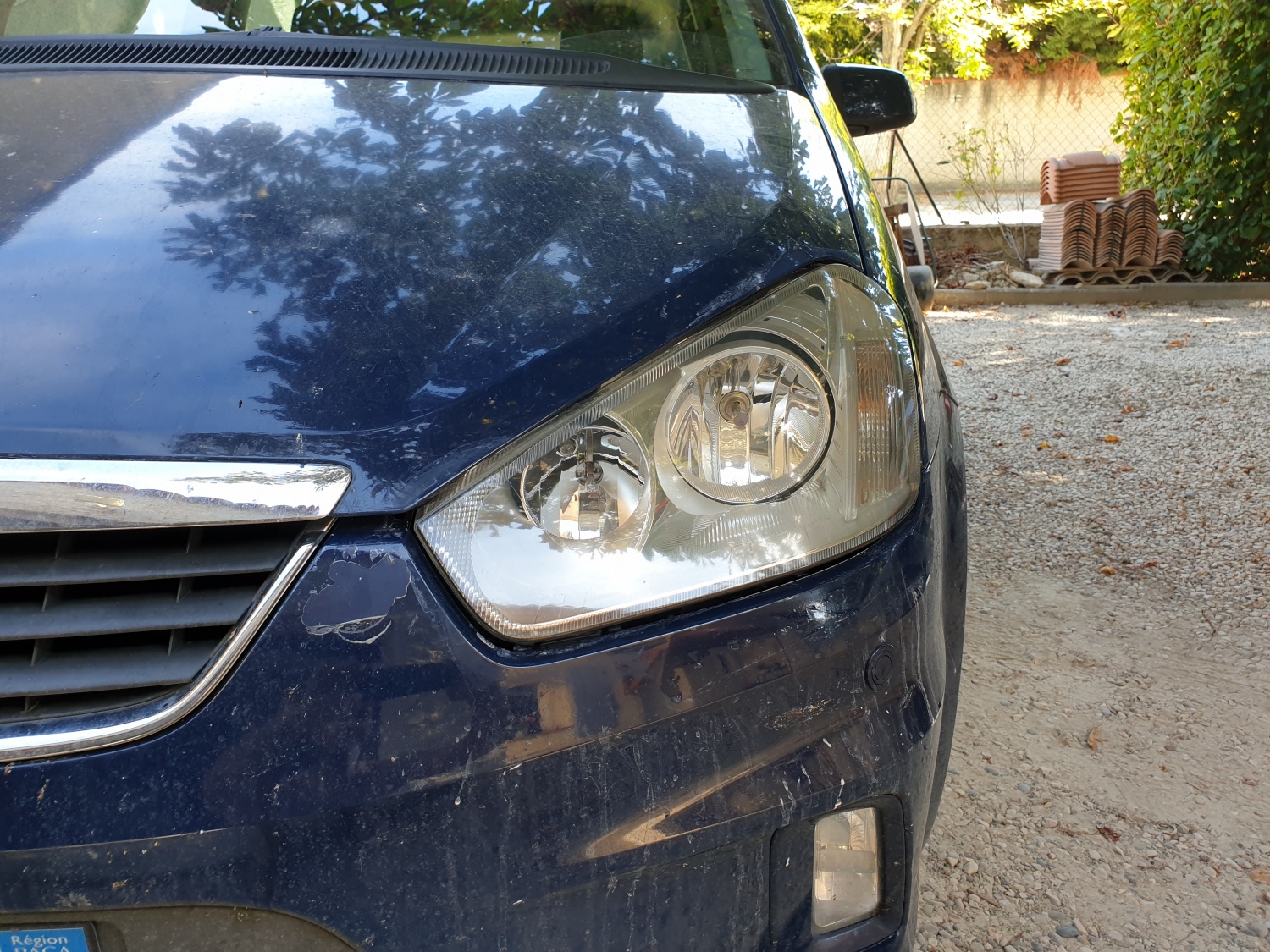

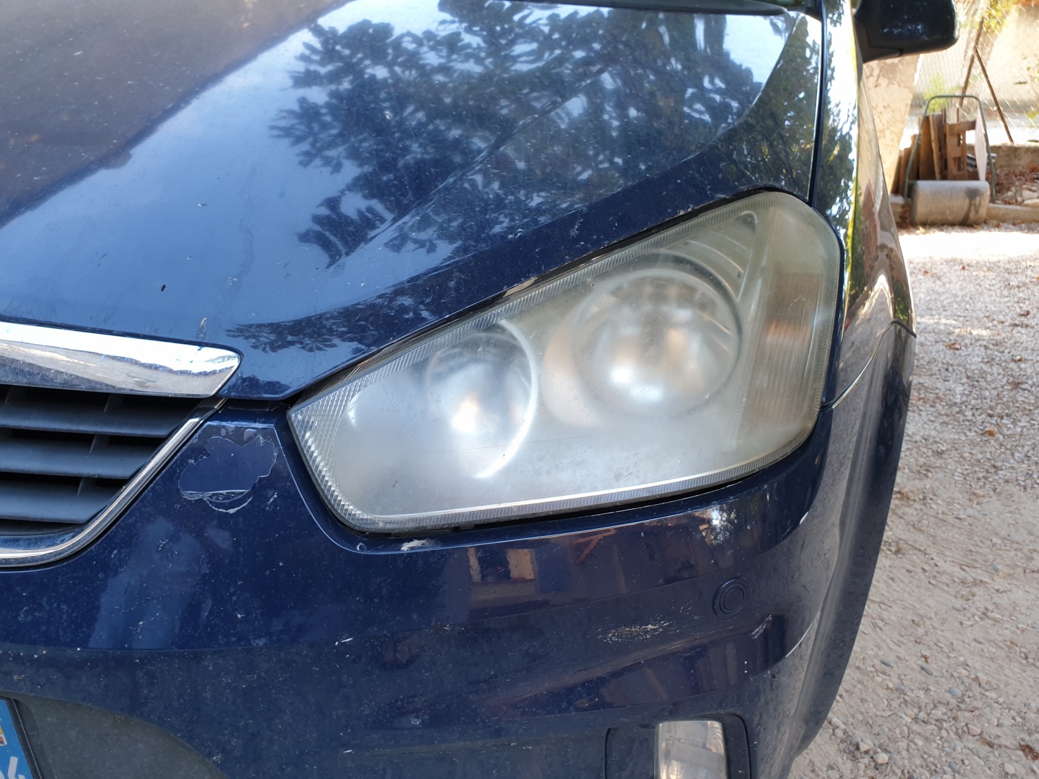

    Hello, petit retour suite à vos conseils, je suis passé à l'acte !!!
    Avant
    Après
    Ce n'est pas parfait, mais ça présente quand même beaucoup mieux.
  19. stv
    By:stv84-  Sep 4, 2020
    Feb 24, 2019
    221
    16
    +16 / 0
    Seat Ateca
    Steve
    Bravo
    Tu as procédé comment ?
  20. Cyrille
    By:Cyrille-  Sep 4, 2020
    Donateur
    Oct 30, 2008
    2,975
    544
    +544 / 0
    Boxster 981 S
    Cyrille
    Ponçage à l'eau avec différentes feuilles (à la main) et polissage finale avec la S8 et le Plast-X de Meg.
