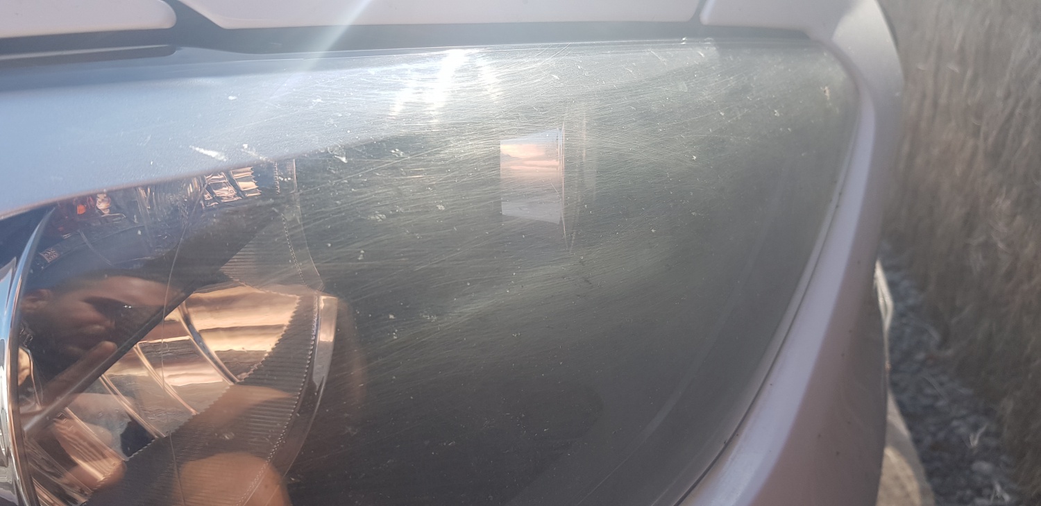

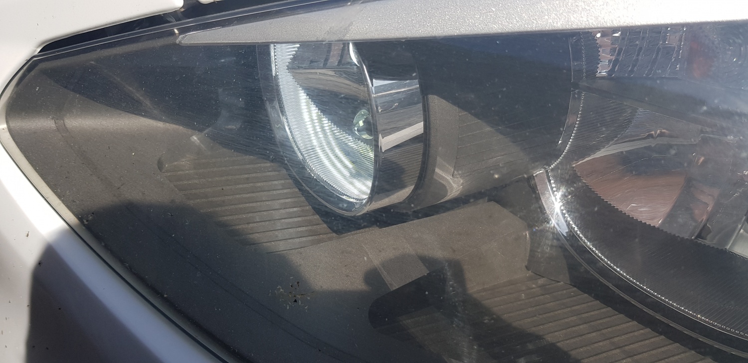

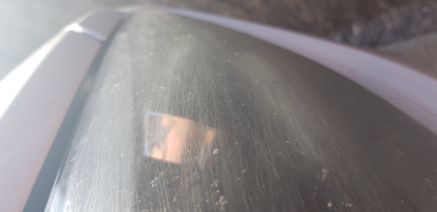

    Alors voici les phares
    Phare gauche, quelques griffures, pas trop visible en photo
    Phare droit très rayé
    Je pense que c'est bien l'extérieur car ce n'es pas lisse au toucher, après je ne peux pas en être sur.
    Donc si j'ai bien retenu il me faut du papier 1000 1500 2000 et 2500 voir 3000 pour fini . Ponçage a l'eau ou à sec je ne sais plus il me faut relire le topic. Faut il poncer en ligne ou effectuer des mouvements circulaire ? Sur quelle durée environ ?
    Pour le polish de finition, un spéciale phare ou un polish classique ? Avec tampon alchimy par exemple ?
    Et ensuite nettoyage dégraissage et pose du sonax headlight
    Merci d'avance pour votre aide je sais qu'il y a du boulot :super:

    Alors pour te répondre :
    Papier à l'eau pour moi.
    Pour l'optique sur la première photo attaquer au 1000 devrait suffire, par contre pour l'autre optique, j'attaquerais au 800 voir au 600.
    Du 600 au 1000 du change de grains par écart de 200, à partir de 1000 tu peux passer à 500 d'écart et à partir de 2000 tu peux passer à 1000.
    Ce qui ferait pour le premier optique 1000 , 1500 , 2000 et 3000 si tu le souhaites
    Pour l'autre perso, je ferais 600 , 800 , 1000 , 1500 , 2000 et 3000 si tu le souhaites
    D'après les photos les rayures sont bien à l'extérieur, par contre, il y a des petits points qui m'ont tout l'air d'être à l'intérieur.
    Toujours d'après les photos, tes rayures semblent toutes dans le même sens, alors je commencerai le ponçage rectiligne dans le sens contraire pour le premier grain et tu croiseras, à chaque changement de grains. Cela te permettra de mieux voir ou tu en es dans l’avancement du ponçage et tu gagneras en temps au polissage.
    La durée va dépendre de la profondeur des rayures, il faut que tu ponces au premier grain 600 ou 800, jusqu'à ne plus sentir les rayures.
    Un polish classique fera très bien l'affaire, si (comme déjà dit) tu termines au papier 2000, alors il te faudra un polish 2000 pour débuter le polissage, si tu termines le ponçage au papier 3000, tu pourras commencer ton polissage au polish 3000. Si tu n'as pas de machine, un PAD main A7 conviendra.
    Pour le reste tu as tout bon, pour la protection par contre, je ne connais pas le sonax headlight.
    Pour les risques, ils vont être de ne pas poncer ou abîmer les pourtours de l'optique.
    Le mieux étant le démontage des optiques, sinon il faudra vraiment bien protéger le contour. (Tu peux ouvrir le capot, cela sera ça en moins à protéger et risque zéro de le toucher au ponçage ou autre).

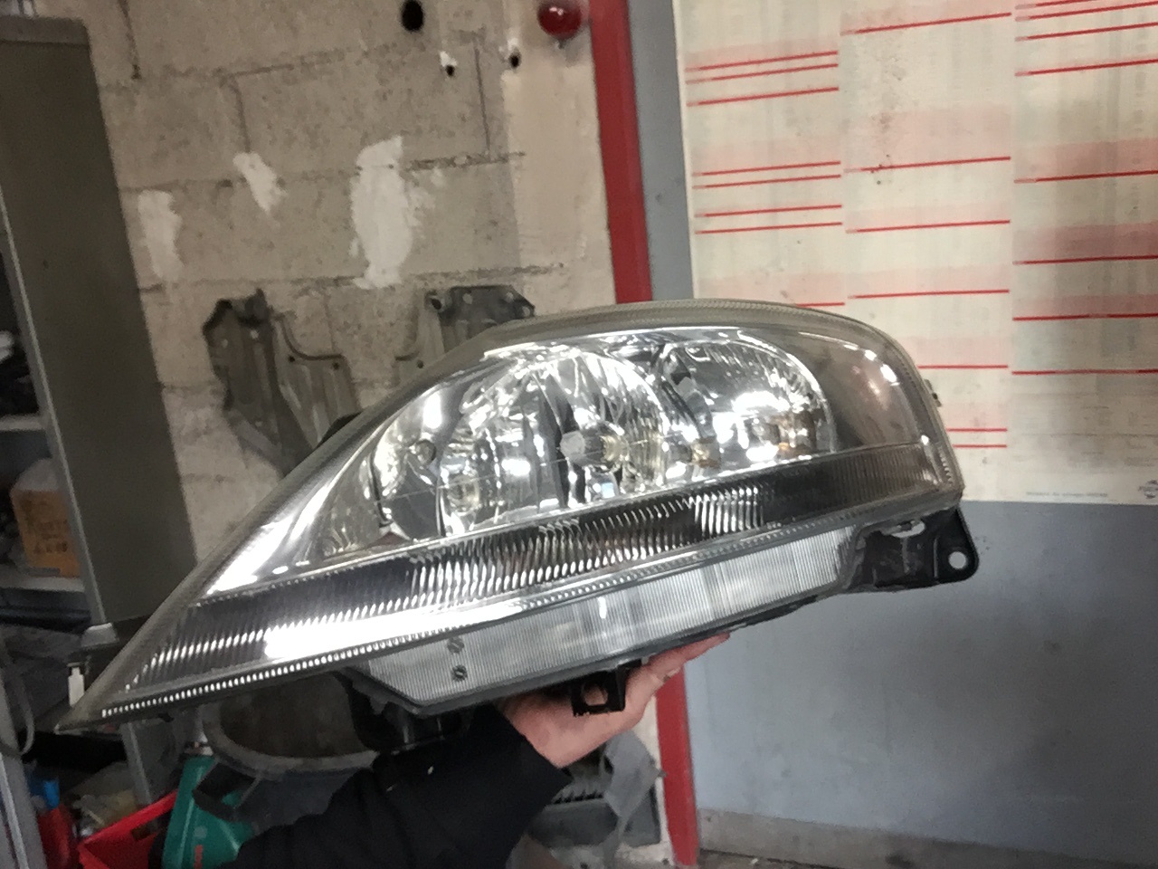

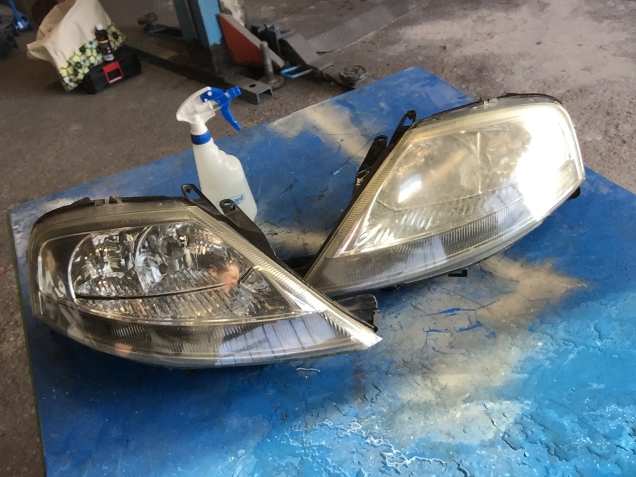

    J’ai essayer des de Fiat punto,un bon résultat mais comme des micros fissures sur toute l’épaisseur du polycarbonate donc beau poncer toujours des traces suivant l’angles Où on se place.
    Et hier des de C3 anciens modèles très attaqué ,alors 400/800/1000/1200/2000 a l’eau ,passe d’un polish mais j’ai poncé sans cale et on voit encore quelques rayures que j’ai faites moi ,j’ai passer un coup de fitech one(je sais pas si c’est bien )

    Si tu attaques au 400, termine au moins au 3000 voir 4000 à l'eau cela limitera les traces de poncage voir les feras totalement disparaitre , ensuite polissage puis en protection je te conseille la SONAX
    Les micro fissures dont tu parles sont certaienement du au plastique veillissant tu ne pourras malheureusement pas faire de miracles si c'est bien cela.
