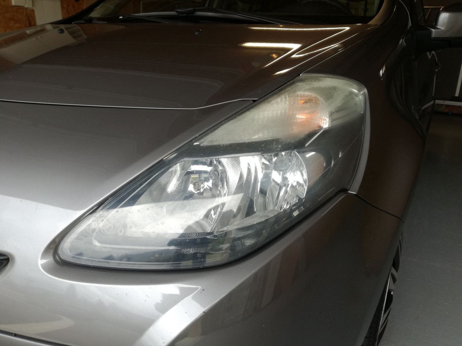

    Je viens d'acheter le kit pour les optiques de chez 3M. Ca me semble relativement aisé pour la mise en oeuvre. En revanche, je suis inquiet de la récidive et, puisque ce n'est pas fourni dans ce kit, j'aimerai savoir quel produit il faudrait appliquer après traitement pour éviter que le film opaque et/ou le jaunissement ne reviennent trop vite.

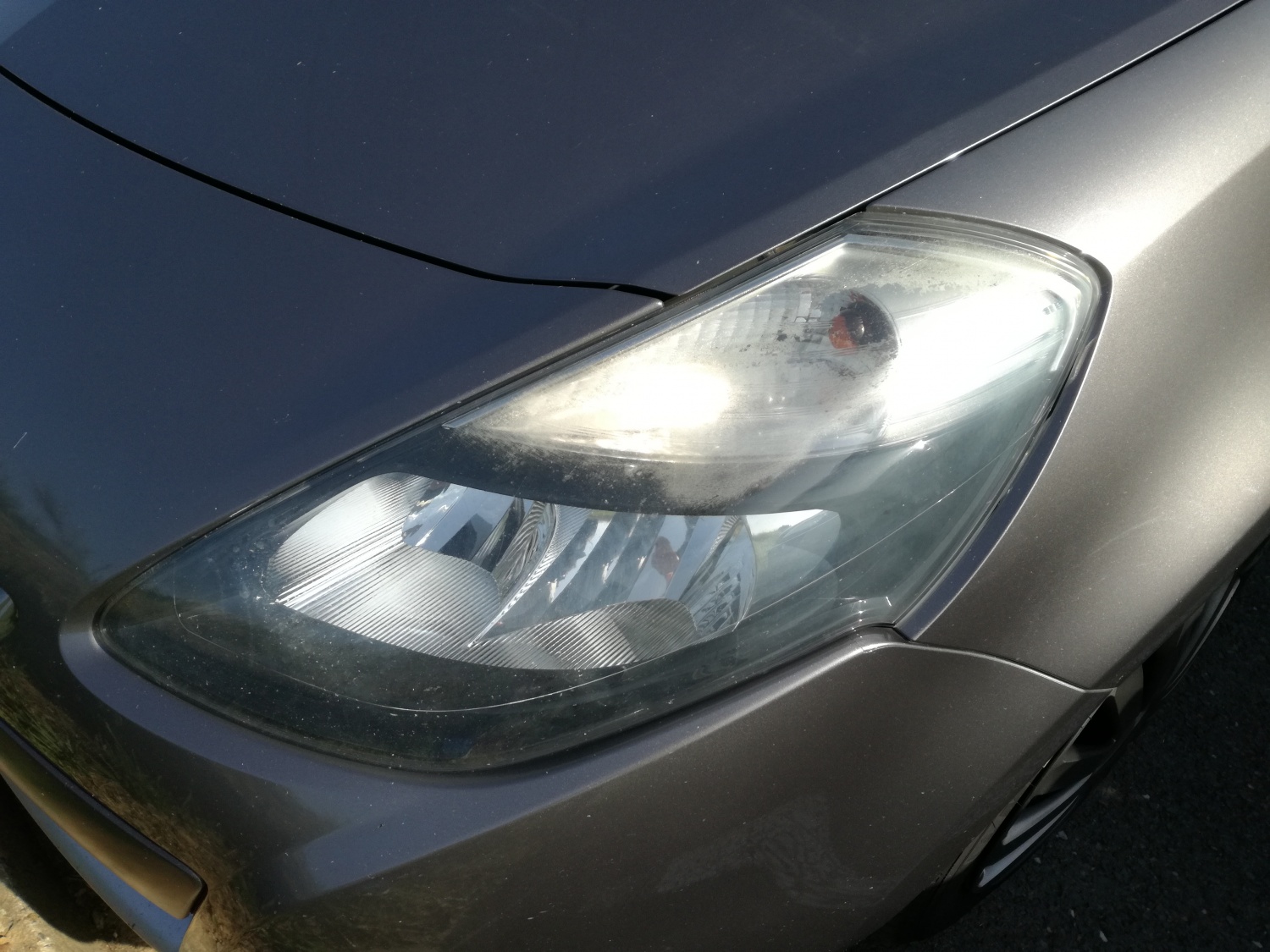

    Outre ma question ci-dessus, je veux bien votre avis sur l'état de mes phares justement. Comme vous le constaterez, c'est celui côté conducteur qui comment à être abîmé dans sa partie haute. Et par ailleurs, les deux phares sont constellés de petites marques (impacts de cailloux je pense) et sont légèrement ternis par rapport à leur état d'origine. Pensez-vous que c'est le bon moment pour essayer de corriger cela sachant que la voiture doit passer au contrôle technique en mars 2020 ? Est-ce que c'est prématuré, pas assez jauni/terni, pour que ça en vaille la peine ? Croyez-vous que ça me permettra de récupérer aussi une partie des impacts ?

    Tu peux attendre un peu si tu le souhaites et faire cela courant décembre/janvier comme ça tu es tranquille pour le CT

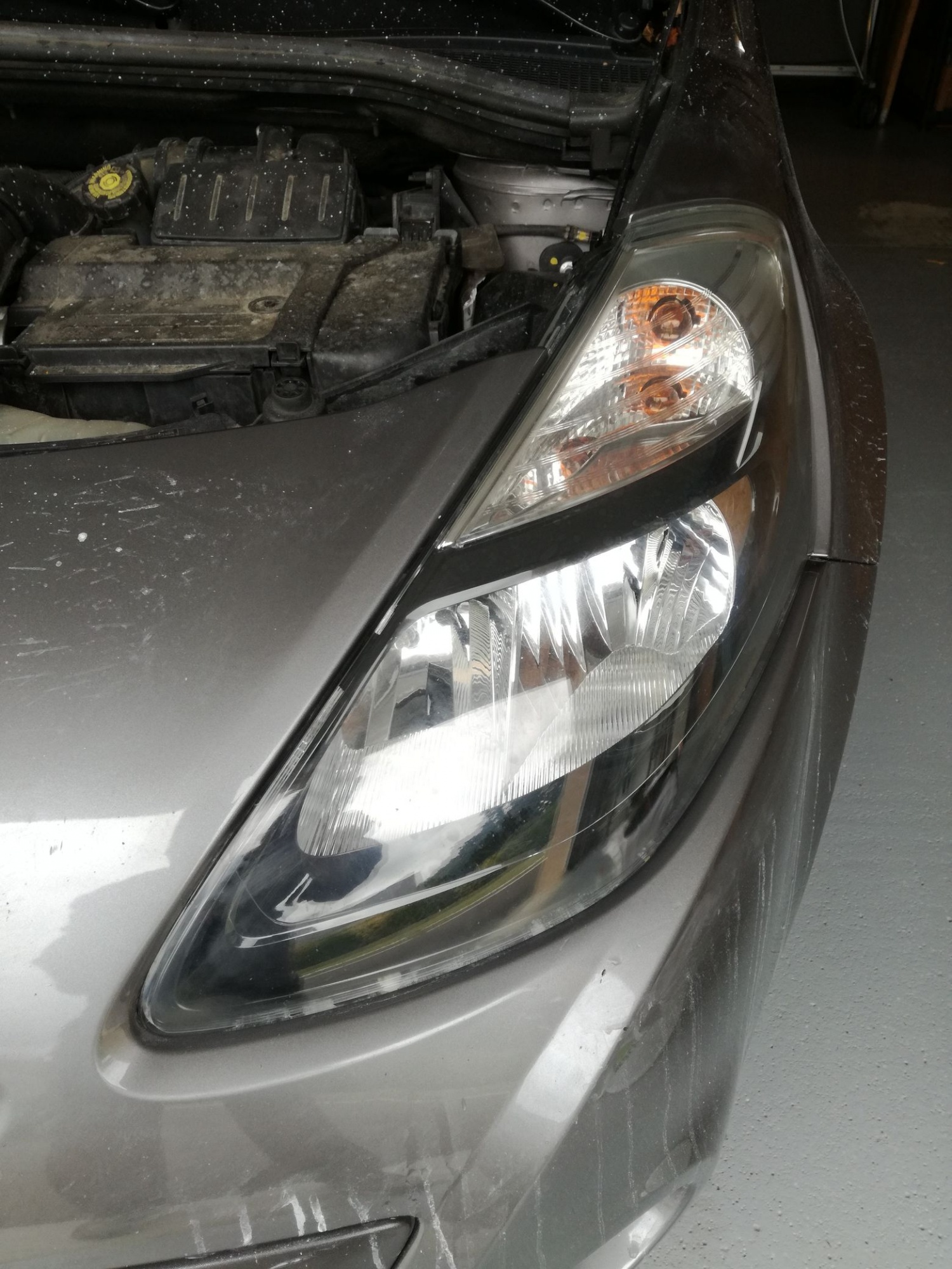

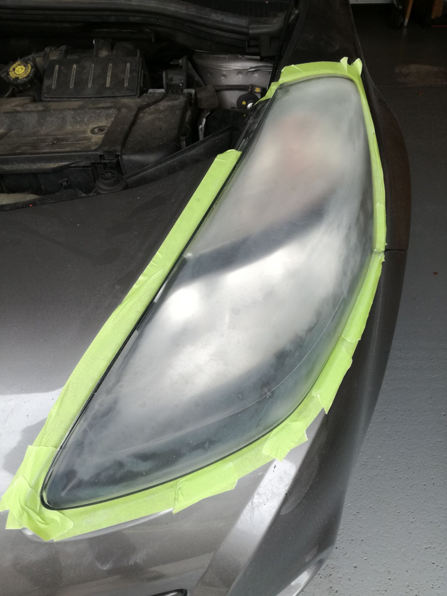

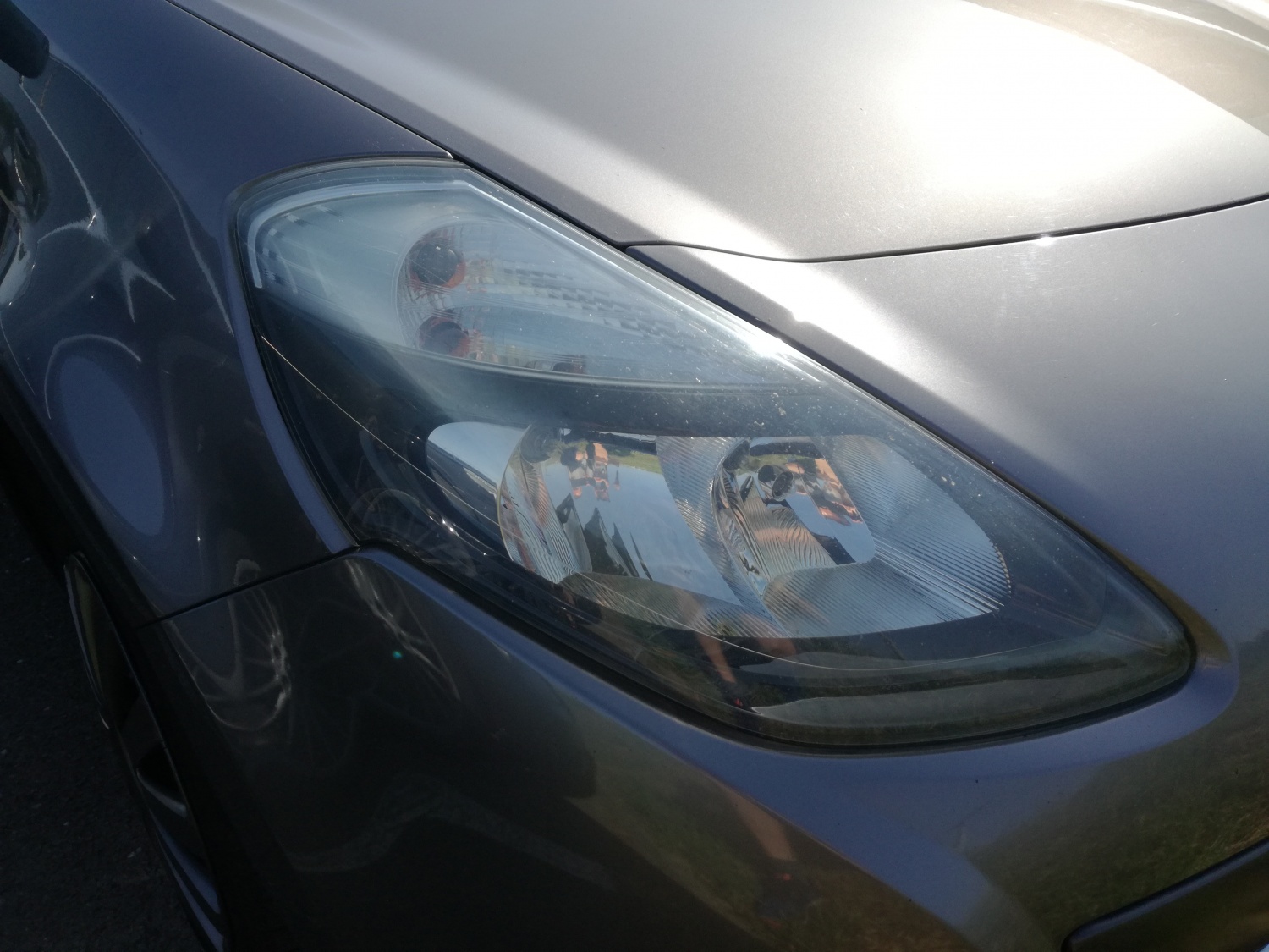

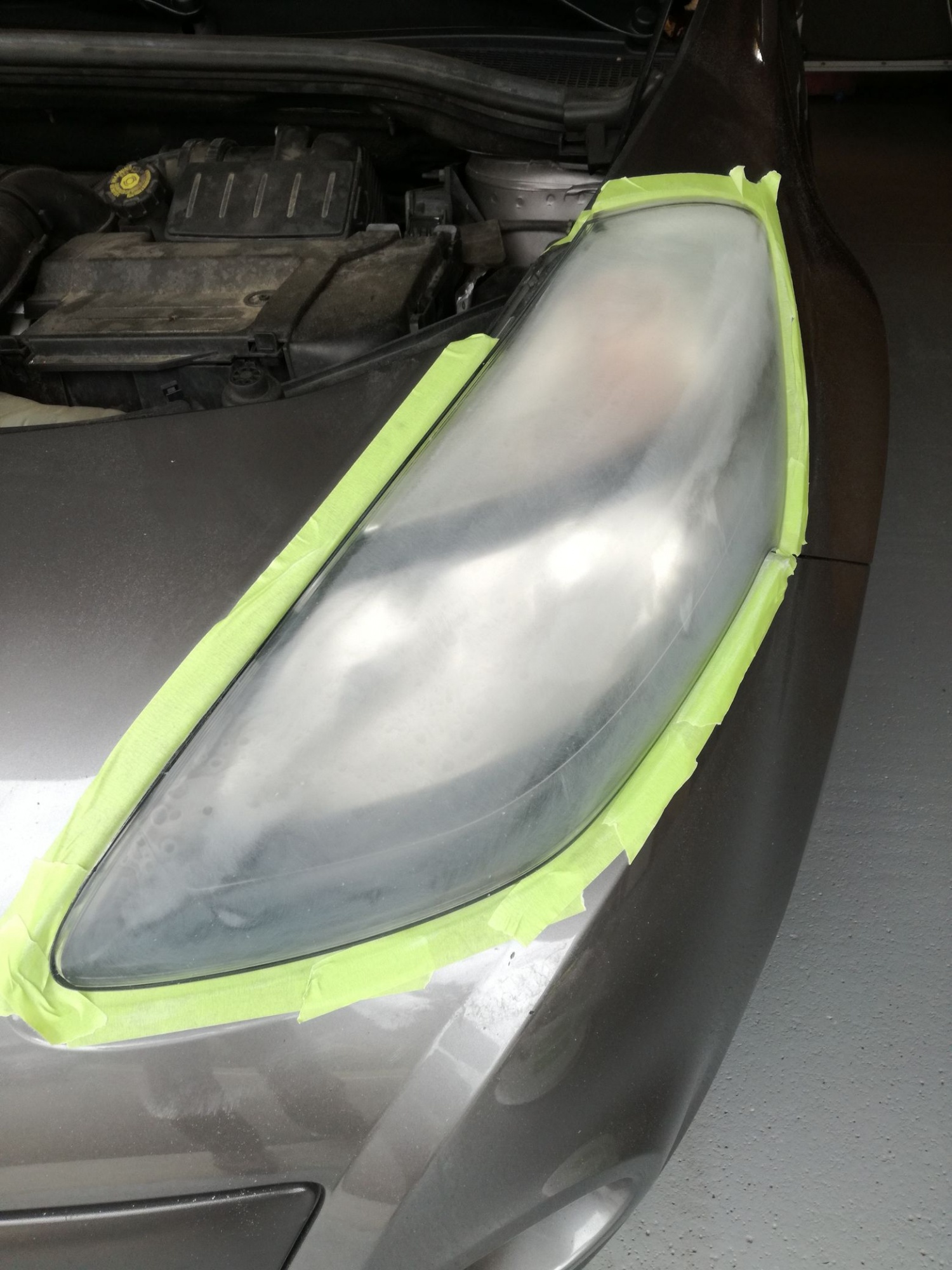

    Je me suis lancé en fin de matinée en m'attaquant à un premier phare. Premier polissage de phare et même premier polissage tout court. Et j'avoue que je ne suis pas complètement satisfait du résultat qui rend mieux en photo qu'en réel. Voici 4 photos avec
    • état initial
    • avec grain 500
    • après grain 800 (pas vraiment vu de différence à l'oeil ou au toucher)
    • état final
    Certes, le voile terne à disparu tout comme certaines aspérités de surface mais j'ai encore des rayures (que j'ai peut être moi-même engendré). Et il y a aussi des marques et des auréoles qui sont visiblement à l'intérieur du phares et sur lesquelles je ne pouvais bien évidemment pas agir.
    J'ai respecté le protocole indiqué dans la notice mais sans avoir de certitude sur la mise en oeuvre. Notamment, je me demande si j'ai suffisamment ou trop poncé à chacun des étapes et aussi si j'ai appliqué la bonne pression avec ma perceuse sans fil réglée au maxi ce qui représente d'après la notice un peu moins de 1200 t/m qui est la recommandation de la notice 3M.
    Qu'en pensez-vous ?

  9. Sweepta
    By:Sweepta15 Août 2019
    6 803
    Hello
    Je pense qu'on a été dans le même cas: sur la trezia, j'avais encore des rayures à la fin, qui se voyaient très peu en photo.
    Comme tu dis, l'avant / après est déjà terrible, mais pour moi, j'aurais du doubler le temps par phare pour obtenir un bon résultat. Évidement je n'avais pas tout ce temps à disposition...
    Mais bon, l'essentiel c'est que le propriétaire soit satisfait, ce qui était le cas pour moi.
    Bravo en tout cas :super:
  10. archeo
    By:archeo15 Août 2019
    1 378
    J'ai obtenu un résultat similaire avec l'autre phare. C'était à craindre mais je pense que ce genre de kit, c'est vrai du basique, j'ai d'ailleurs trouvé que les disques abrasifs s'usaient vite. Le jour où j'aurai besoin de le refaire, je pense que je fonctionnerai avec du "vrai" matériel c'est à dire polisseuse (cadeau de Noël ?) et pads adaptés.
  11. SoG
    By:SoG15 Août 2019
    10 216
    3 882
    +3 882 / 0
    Perso si tu as fais 500 et 800 c'est trop juste, il faut monté un peu genre 2000 par exemple sinon le polish n'arrivera pas à rattraper toutes les petites rayures que tu fais toi.
    Mais le résultat est déjà bon.
