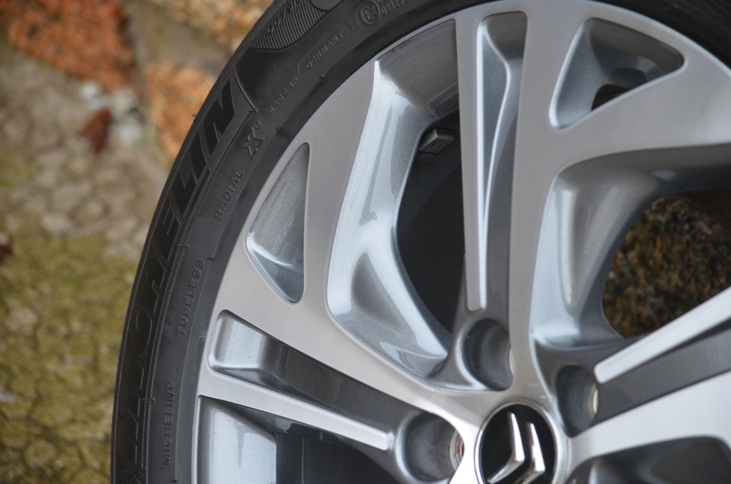

    By:Béhième-  4 Février 2019
    31 218
    Date de la pose 24/09/2018 et elle tient la coquine
