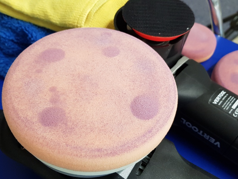

    Questions aux utilisateurs de ce polish:
    Est-ce votre pad paraît aussi saturé que le mien après 4 noisettes et 1 passe ?

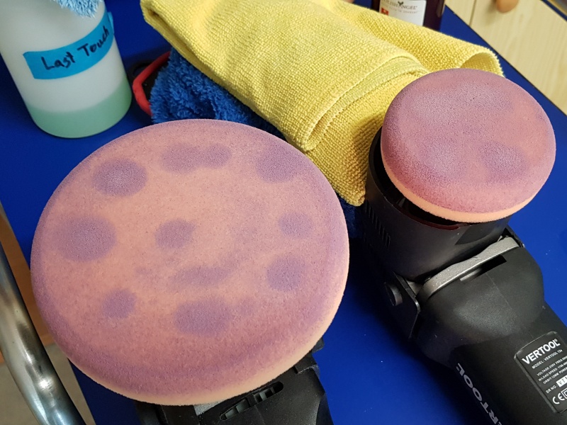

    Ici après 3 passes, rechargé de 3 noisettes chacune:
    Ici, après un aller retour croisé :
    Puis juste avant de buffer:
    Et parfois j'ai des copeaux de polishs qui apparaissent :lol1:
    La question est de savoir si je mets encore trop de polish sur mon pad ?

    Quand je vois ton pad quelques choses me dérange.
    C’est à dire qu’on voit bien au début les quatre noisettes, mais même après on voit que ton polish n’est pas uniforme.
    Je pense que tu dois travailler à sec , ta correction ne doit pas être top et tu dois faire des hologrammes.

    Ok, ça me rassure que ça te dérange aussi.
    J'ai pas ce phénomène avec le Master Compound, c'est à dire que le polish s'étale bien sur le pad et on ne voit quasiment plus les noisettes initiales.

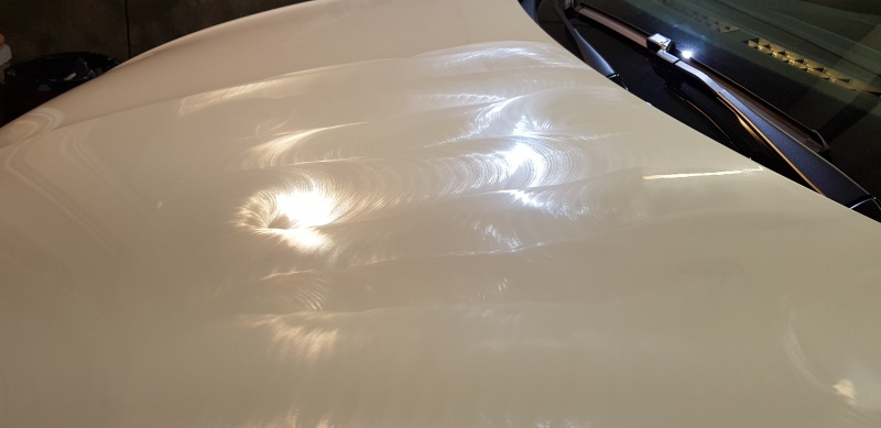

    A sec je pense pas car quand tu vois la photo du capot, j'ai plutôt l'impression d'avoir trop de produit.
    Et j'ai pas d'hologrammes.
    Côté correction, pas grand chose en effet, par contre le gloss est là.

    Essai de mettre 2 ou 3 pschittt d’eau avant de mettre ton polish et au départ.

    Ça va surtout t’aider à mieux repartir le polish et donc plus de contact carrosserie /polish.
    Il faut juste en mettre au départ, ça évite que ton pad absorbe le polish et donc que tu travail à sec.
    Je pense que tu as commencé à travailler avec tes quatre noisettes de polish et comme ton pad a absorbé, tu as travaillé à sec.
    Ton vernis a dû chauffer et comme tu as dû faire ça sur chaque section, c’est comme si tu travaillais tout le temps à sec.

    Je suis tout à fait d'accord avec Francky.
    Je rajouterais, que ce n'est pas un trop de polish au vu des photos. Cela serait plus que tu ne le travailles pas assez, il n'a pas cassé.

    Alors non, aucun hologrammes lors du travail, la finition est même plutôt bonne.
    Lors du travail, si j'avais travaillé à sec, je n'ai pas remarqué de différence à l'aspect de la surface (la dépose du polish si on peut dire) et à la réaction du pad. Est-ce que cela se sent si c'est sec?
    Je comprends ce qu'est travailler à sec, car ça m'était arrivé sur mon capot test et je l'avais ressenti (ça "crochait" beaucoup, pas de sensation de glisse). Mais ici je n'ai pas du tout cette impression malgré votre retour d'expérience.
