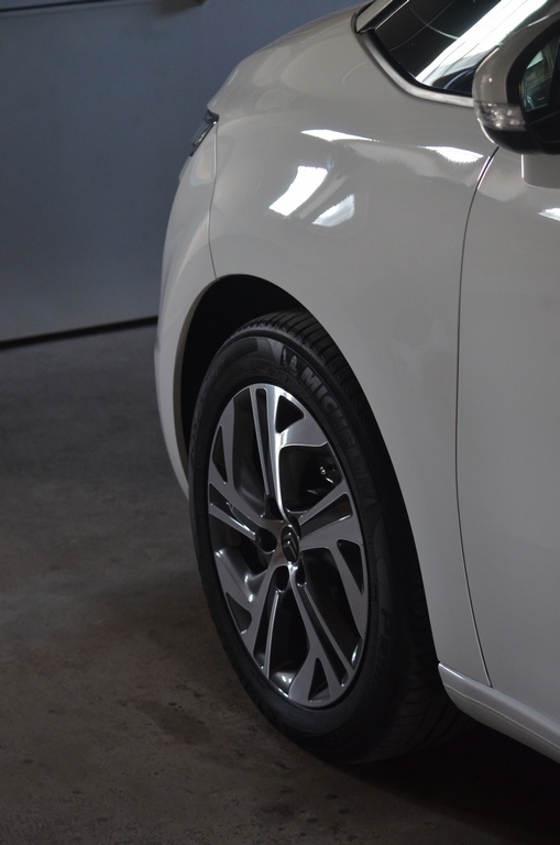

    Une seule couche de cosmic white, la suite demain
  20. lapinou80
    By:lapinou80-  27 Mars 2019
    3 615
    Tu vas en poser combien de couche 2 ou 3 couches.
