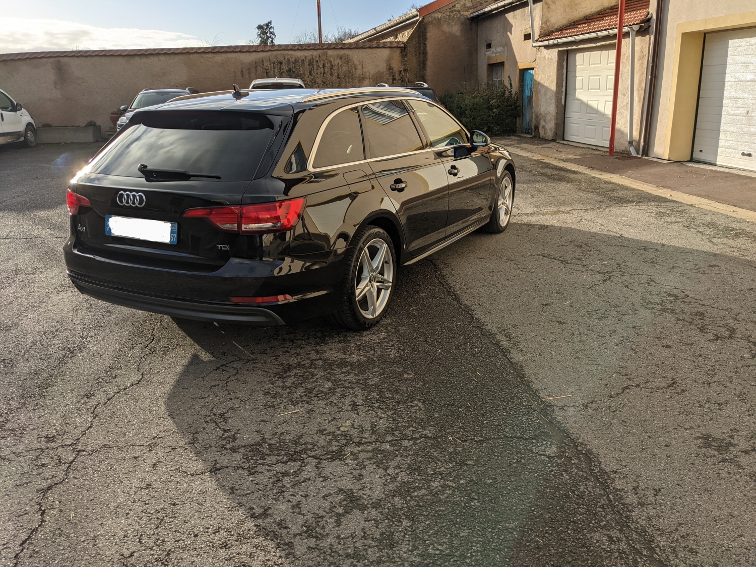

    Cela dit voici une photo de la voiture pour que vous ayez une idée du résultat :
    http://www.esthauto.com/wp_uploads/2021/03/1615913876-1500-x-1125px-PXL_20201225_134033628~2.jpg
