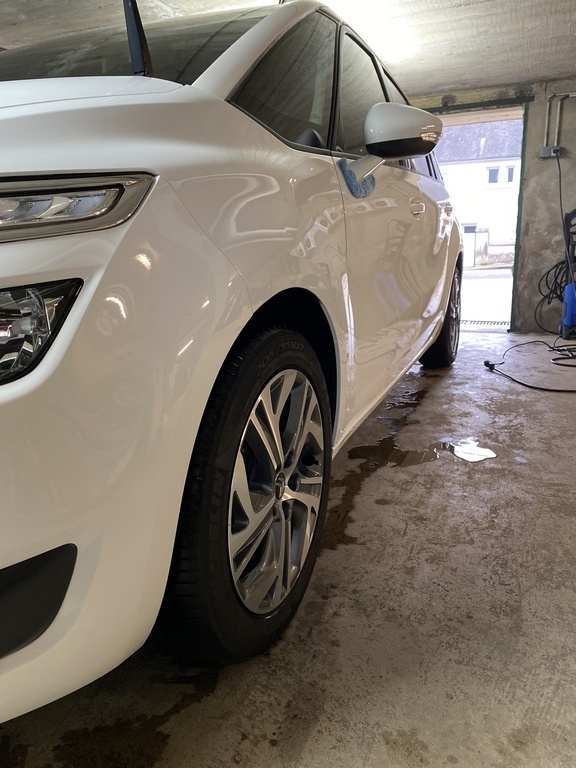

    Je suis du même avis que toi @cleancarz , ça me fais bien rire de lire que le cosmic est dépassé.
    Si il est posé dans les règles de l’art, il est hyper résistant.
    Il tient au bas mot deux ans et encore c’est si on ne lui ajoute pas un spritz.
    Après tu as ceux qui pense savoir le poser et qui parle dans le vide.
    Bref, moi encore une fois je connais déjà mon prochain combo et j’ai pas envie de changer.
    Quand je regarde mon rendu alors que j’ai le blanc de base Citroën lol
