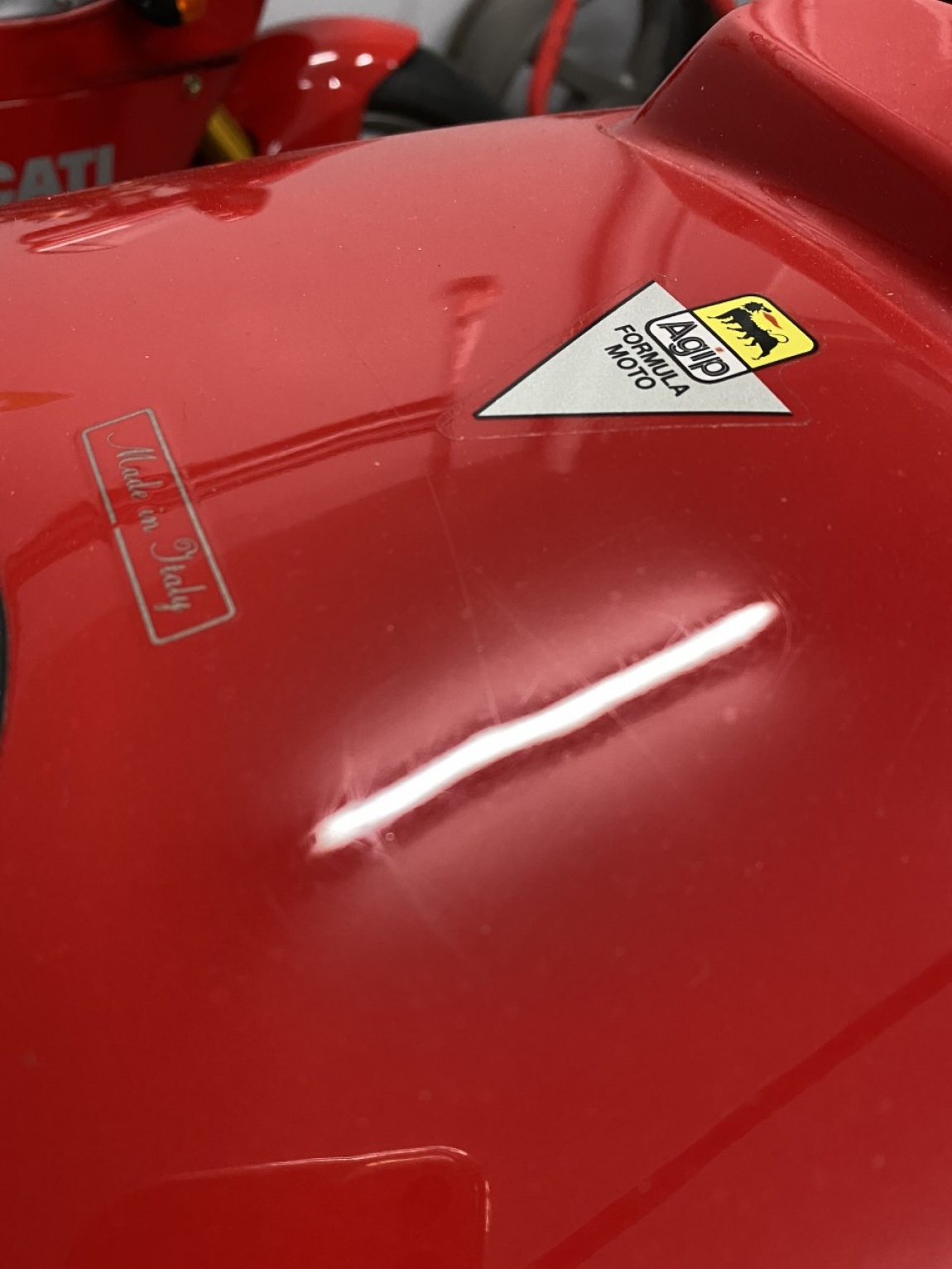

    Une vielle Italienne de 30 ans ...
    [​IMG][​IMG]
  12. Sve
    By:Sven5920 Août 2021
    20 Août 2021
    60
    +8 / 0
    Eric
    Après un coup de Das6 Pro
    Sonax Cutmax
    Sonax EX 04-06
    Collinite 845
    Pads Zvizzer

    Chouette ! Faut faire un reportage sur cette italienne !!!
  14. Sve
    By:Sven5921 Août 2021
    20 Août 2021
    60
    +8 / 0
    Eric
    Malheureusement je n’avais pas fait plus de photos
