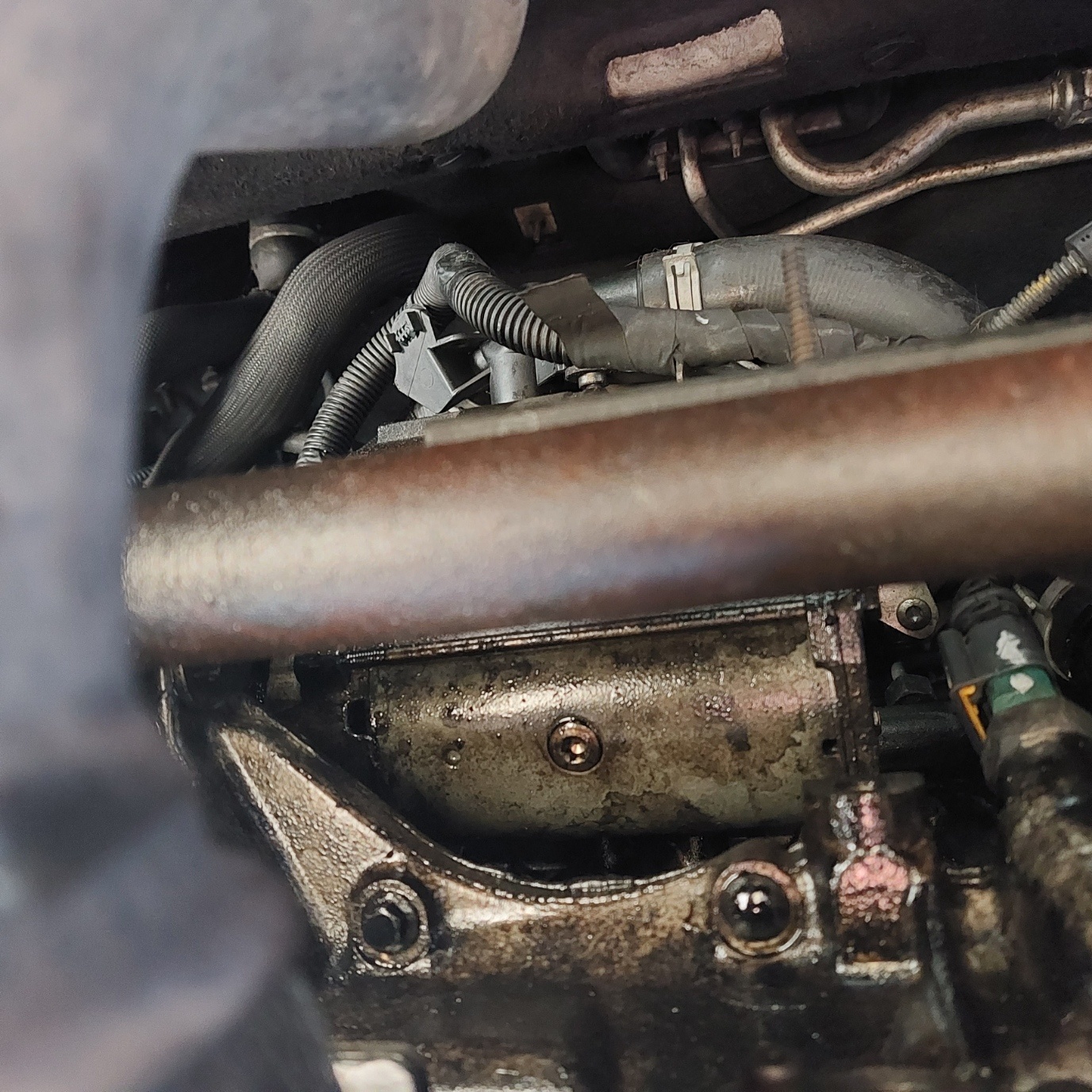

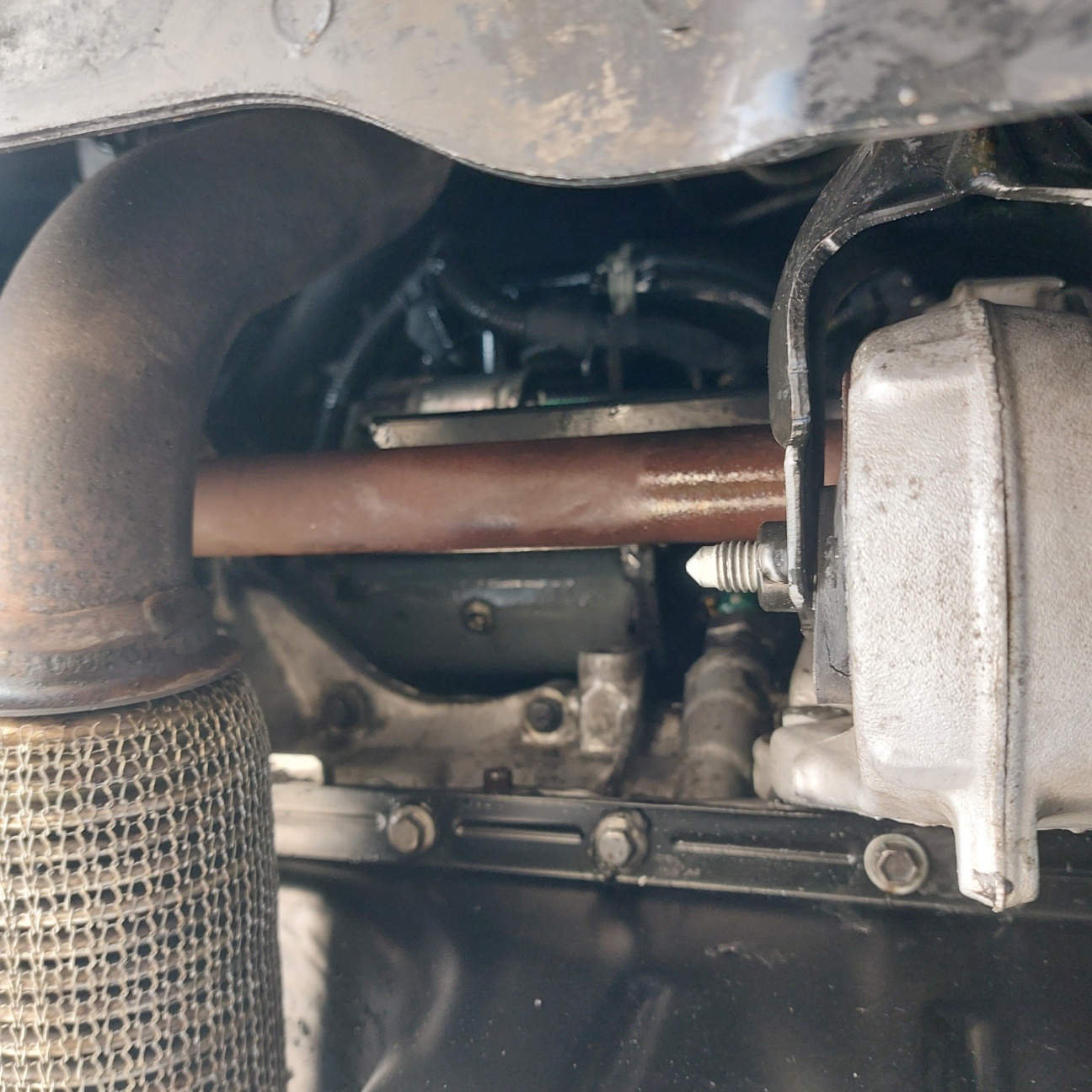

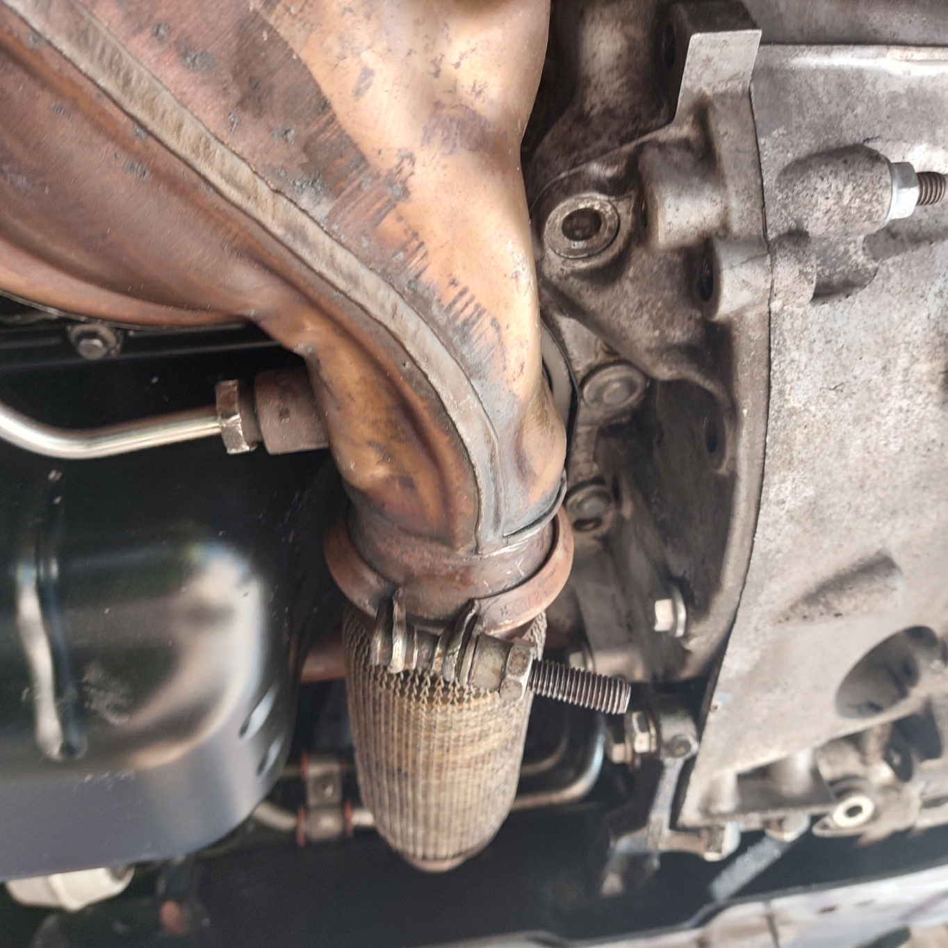

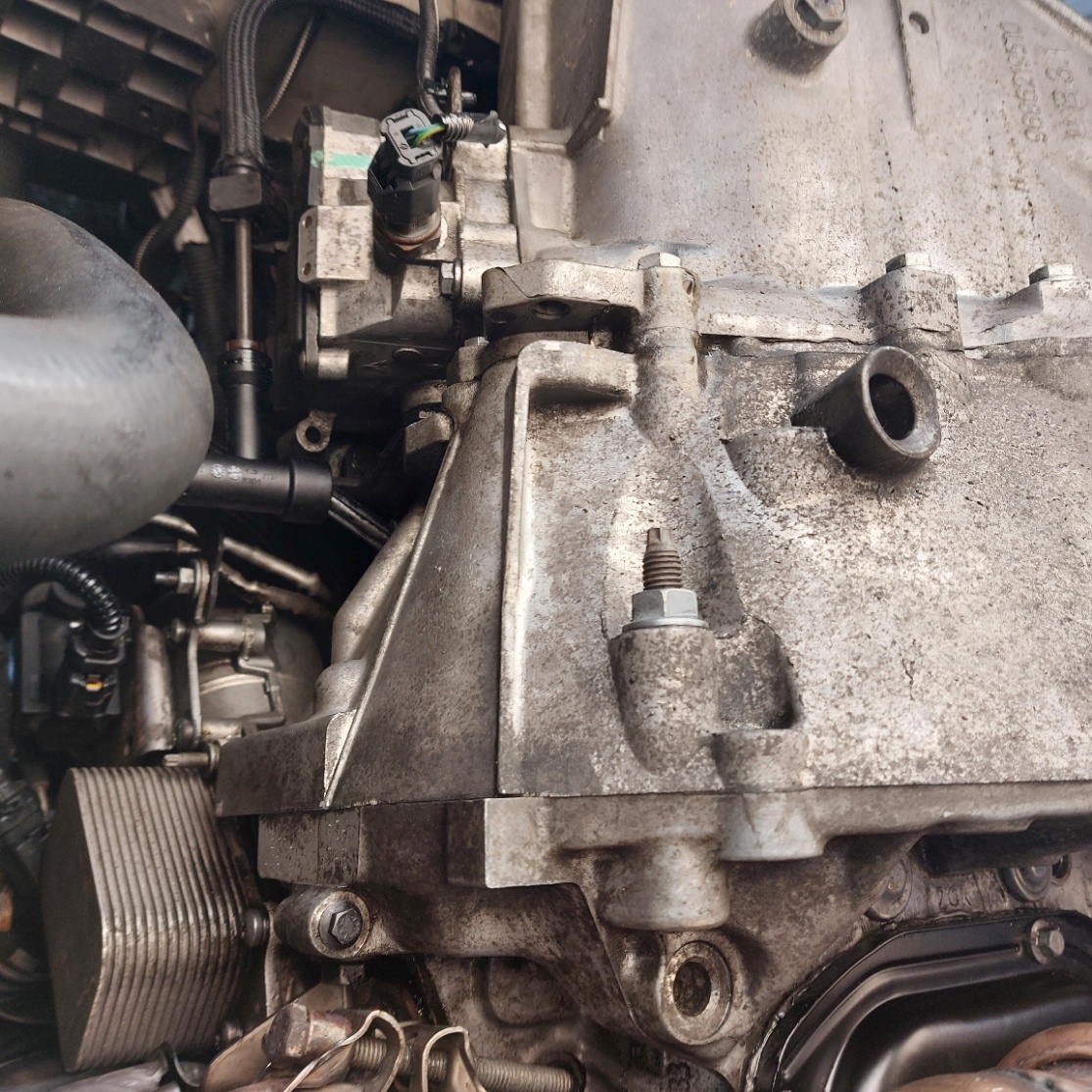

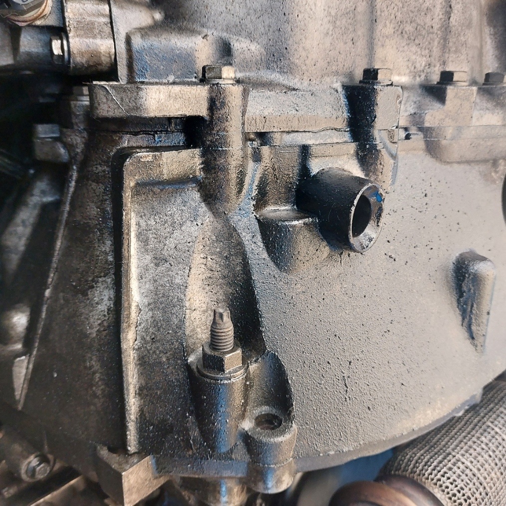

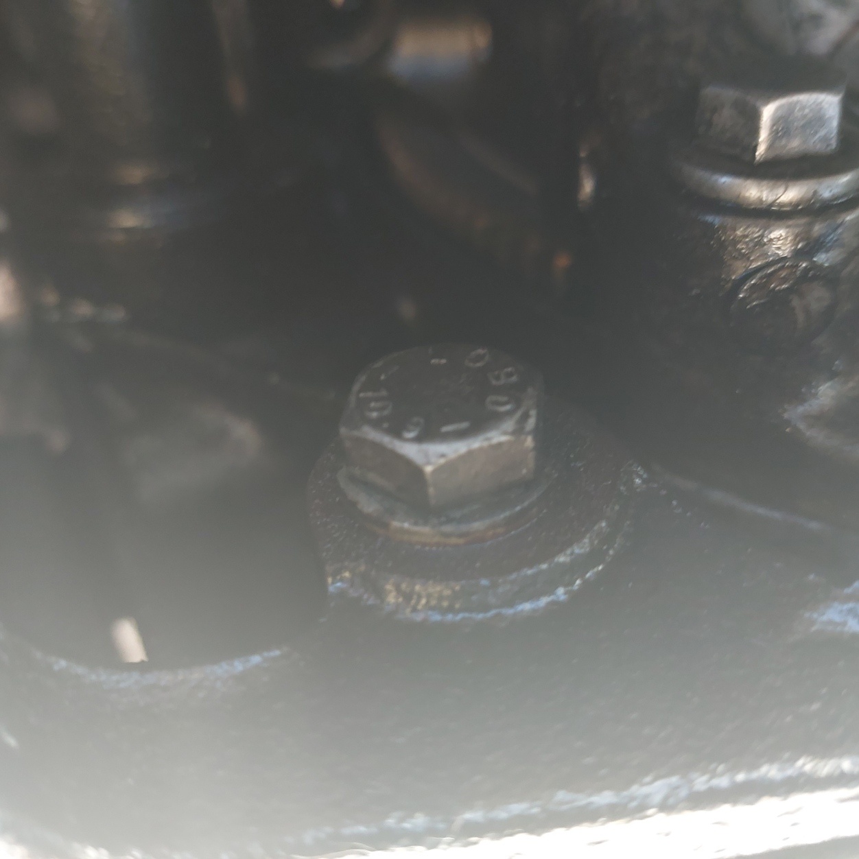

    avant :

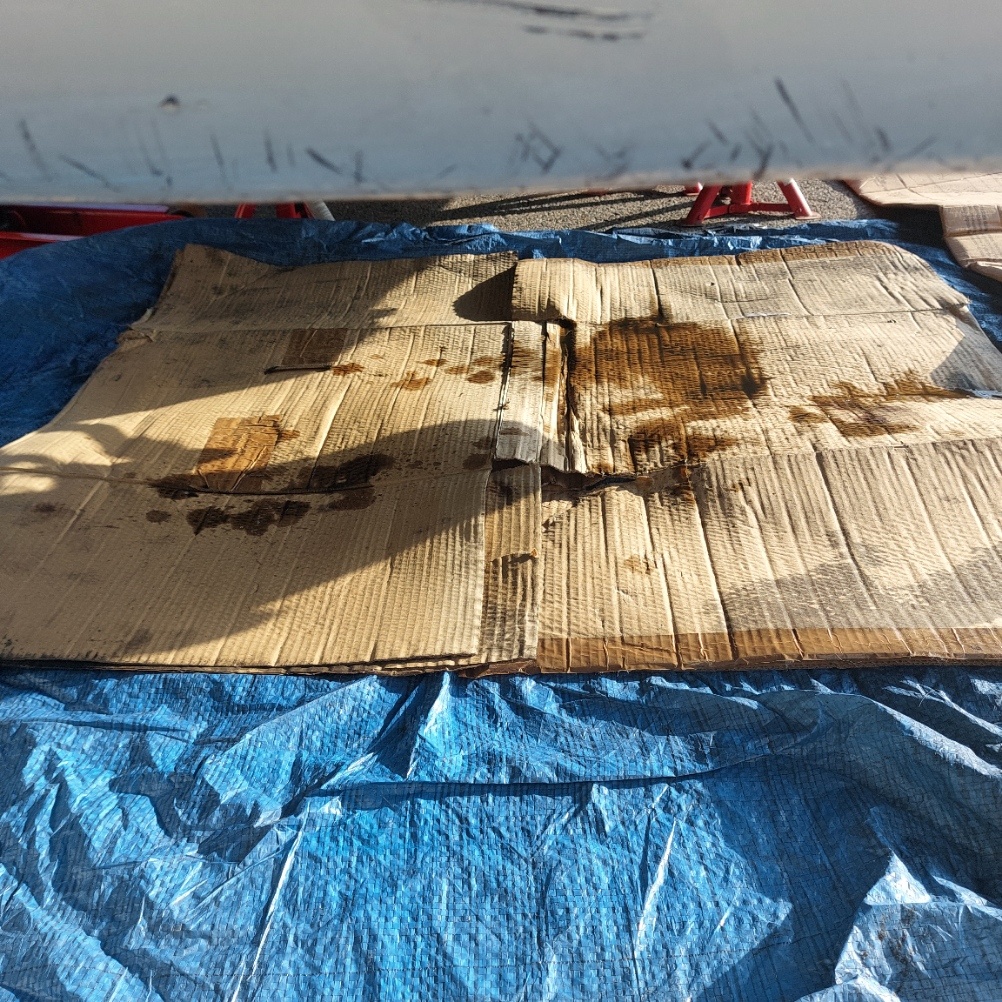

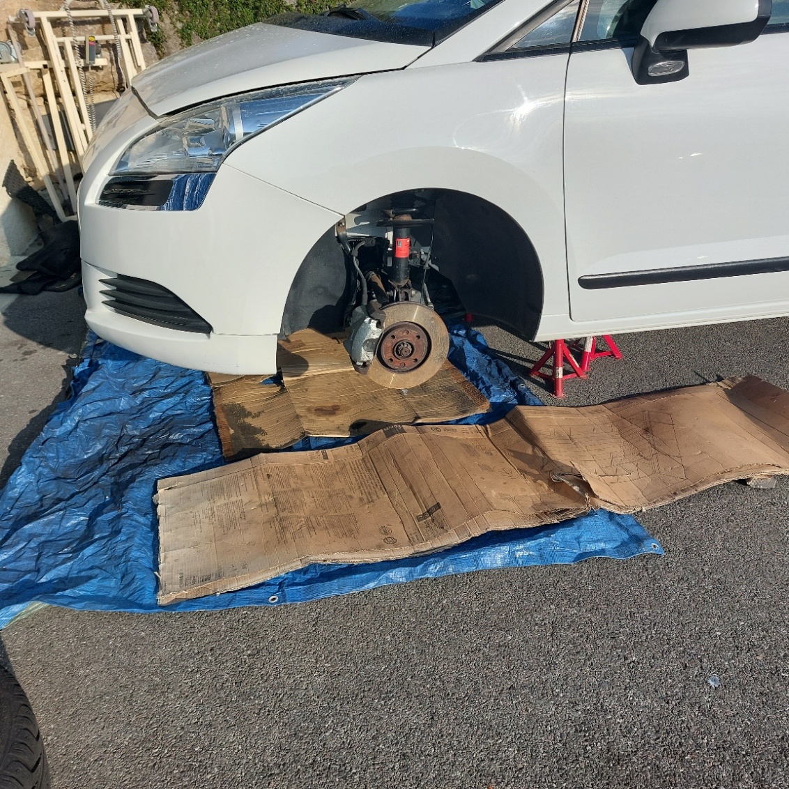

    Je place une bâche pour ne pas trop pourrir devant la porte du garage et j'ajout un carton par dessus pour qu'il absorbe les huiles et graisses qui vont couler :
    Je pulvérise U7 en dilution 1 : 9 :

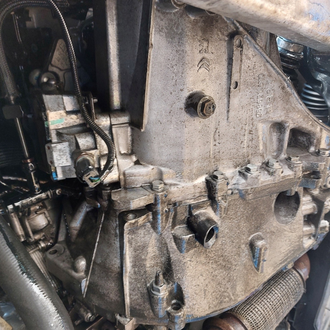

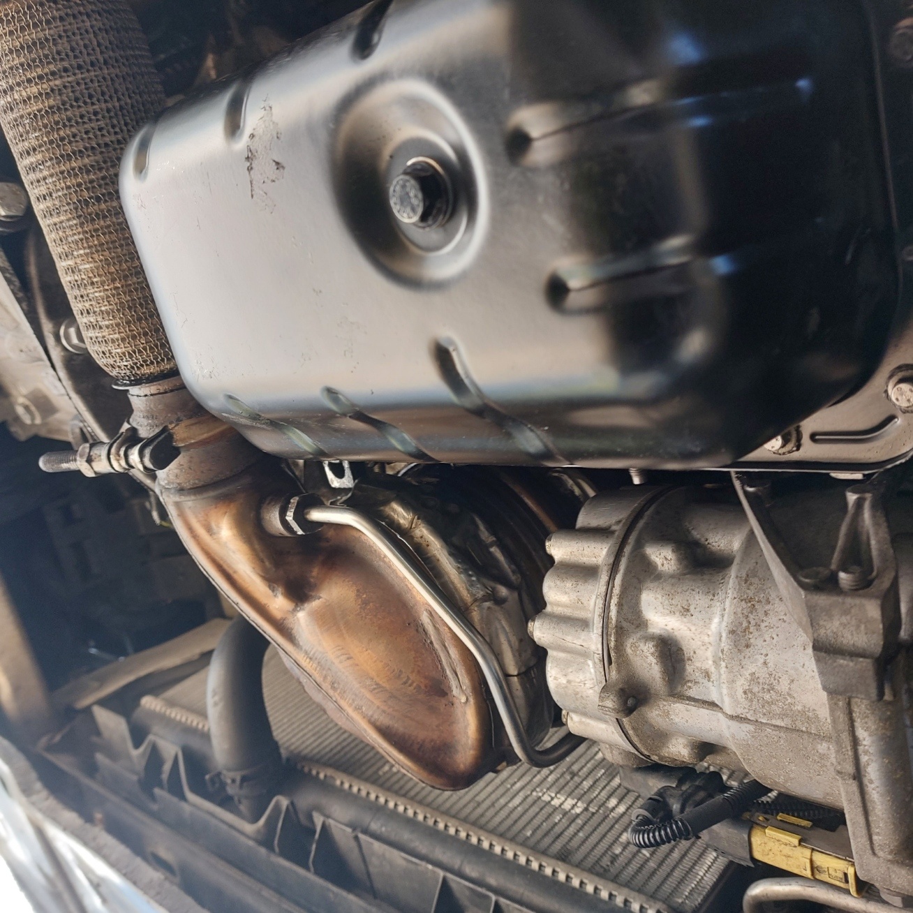

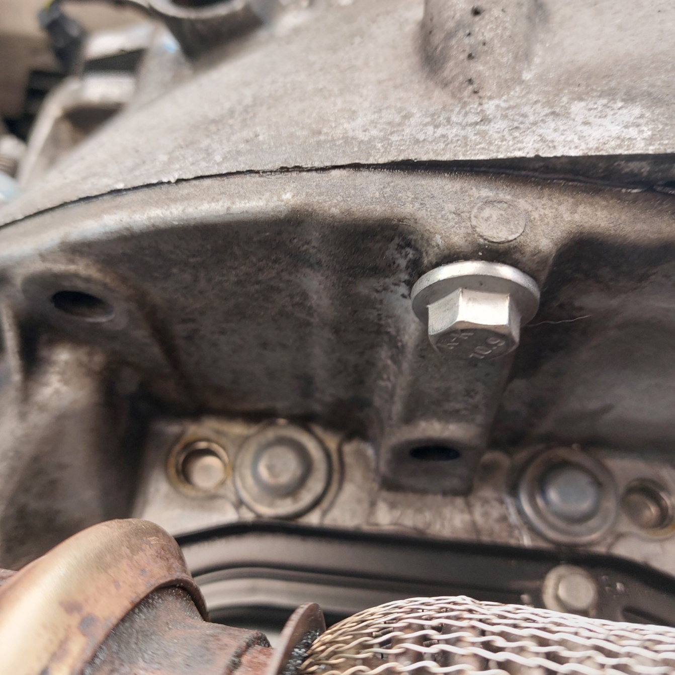

    Le après :
    Bon ok le carter est neuf :68:
    Satisfaisant, lorsque l'on ne peut pas comme dans mon cas utiliser le NHP pour le rinçage.
