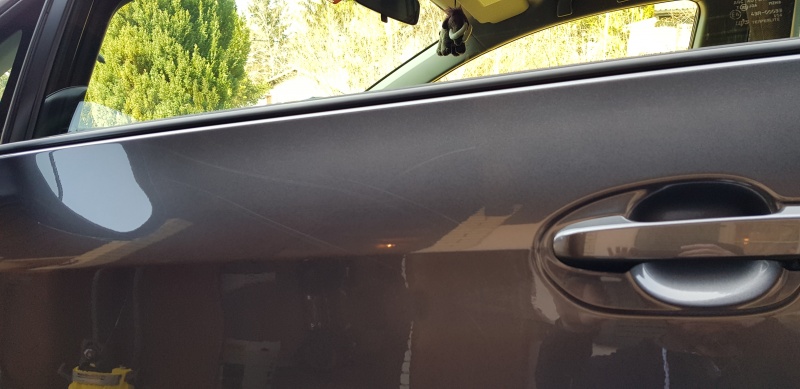

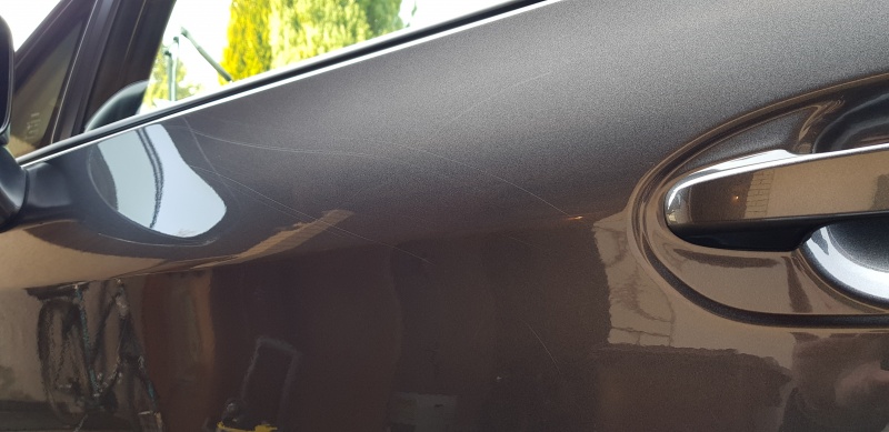

    Hello, me revoila avec une nouvelle micro-griffe... :-(.
    Je pensais que mes micro-griffes venaient de mon lavage, mais pour celle-ci je suis certaine qu’elle n’y était pas après avoir lavé ma voiture ce week-end... Je me demande donc si c’est vraiment en lavant ma voiture que j’ai ça, mais je ne vois pas comment d’autre :-(
    Je suis allée au garage pour qu’ils me corrigent les autres, car j’avais trop peur de le faire moi même ... mais vu que j’en ai d’autres je me décide à le faire moi même ...
    Pour les autres micros-griffes on m’a parlé des produits sonax menzerna et alchimy.
    J’ai un peu peur de prendre un polish hard.
    Je pensais donc partir sur une polish médium mais je me demande si ce sera suffisant pour ce genre de griffe ... ?
    Je l’appliquerai à la main... En sachant tout ça que me conseilleriez vous comme pad et comme polish? Plutôt hard ou médium? ( j’ai déjà un polish de finition)
    Y a t’il une marque meilleure qu’une autre ?
    Vu que je n’ai jamais appliqué ce type de produit, qu’est ce que je risque si je le fais mal ?

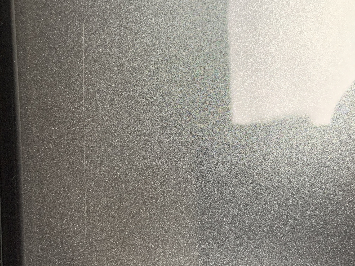

    @Sweepta bon... 1er essai pas concluant :-( ça n’a rien changé... je dois m’y prendre mal ... au départ j’osais pas trop appuyer j’ai fait quelques passages avec dés essuyages entre. Mais malgré une certaine pression pour finir, la rayure est toujours présente ... même pas atténuée :-(
    Je ne sais pas ce que j’ai mal fait... pas assez de pression? Pas assez longtemps ? :-(
