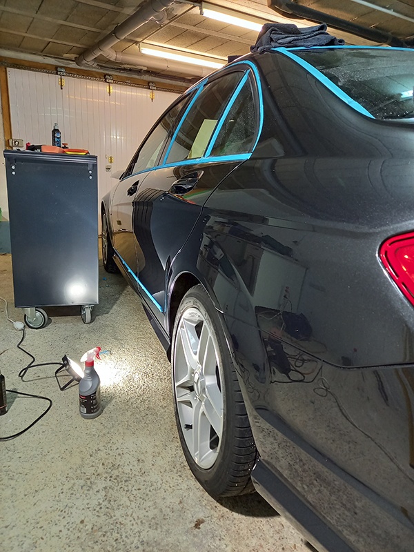

    Voilà les photos de la journée.

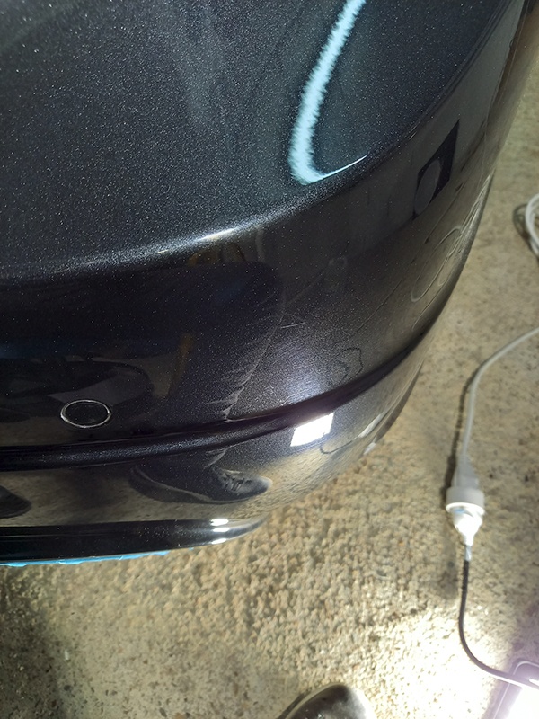

    Comme je vous l'ais dit ce matin le pc arrière m'en a fait bavé. Pour vraiment fignoler il me resterais le petit rebord juste au dessus du diffuseur à faire. Mais je vous avoue que j'en avais mare d'être plié en 2. Je verrais ça demain.
    Du coup j'ai avancé sur le reste pour me déplié :haha:

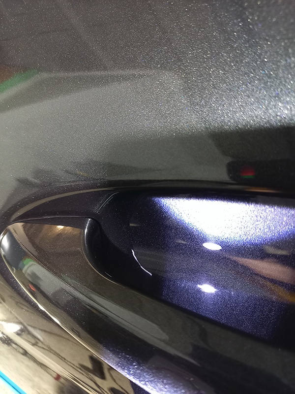

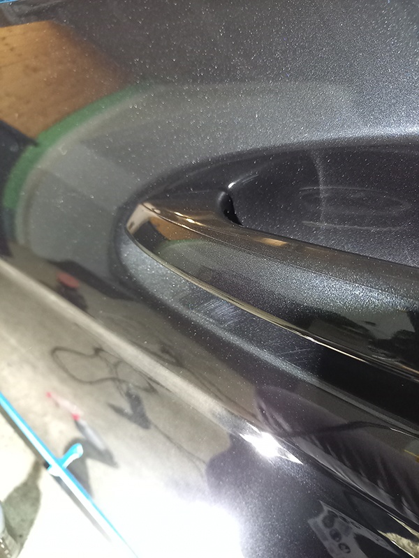

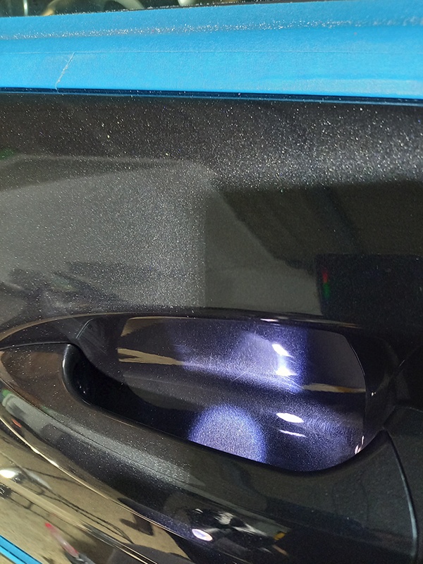

    L'aile arrière gauche est faite ainsi que la moitié de la porte arrière gauche. Les deux portes sont bien saccagé aussi. Je ne sais pas si il y a eu une tentative de polissage qui à loupé, mais il y a de belle micro rayures...
    Le pc ar

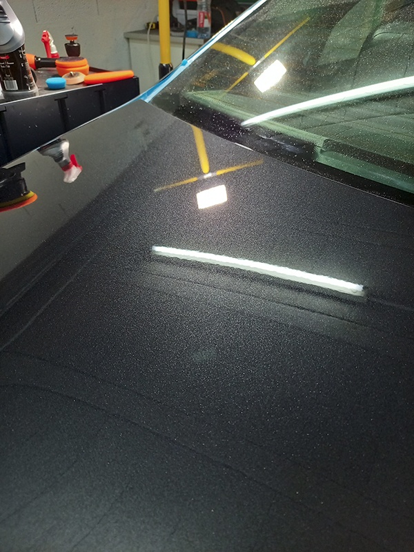

    Le dessus du pc ar fait avec ma petite nano. En fait avec un orbital de 3mm ça fait le taf. Faut vraiment pas être pressé et surtout pas trop mettre de pression sinon le pad ne tourne plus mais bon, ça fait le taf quand même

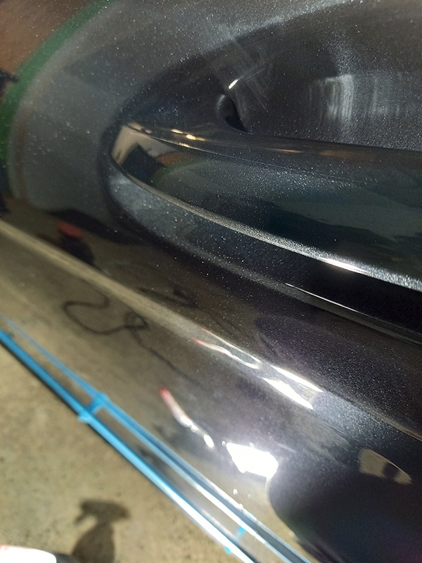

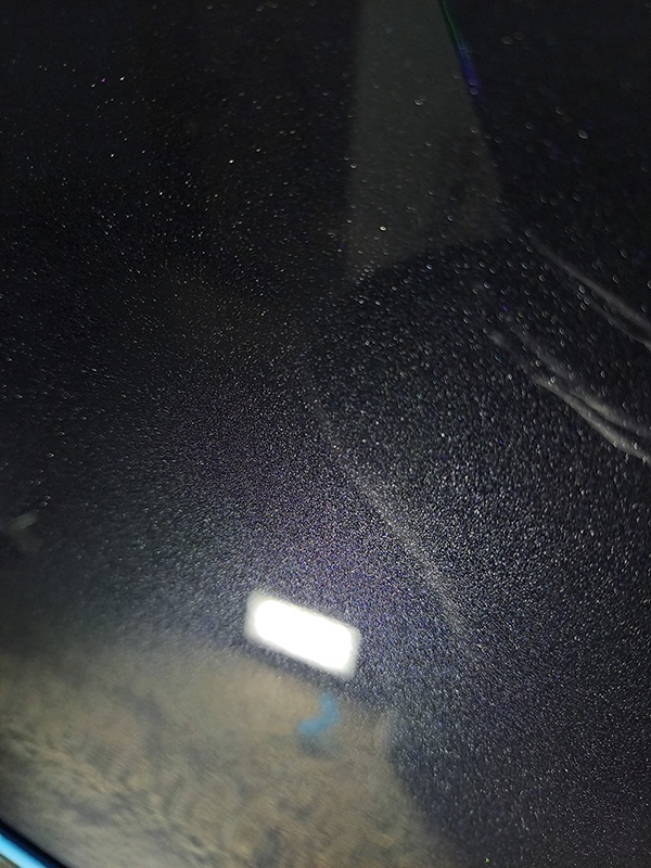

    Des petites rayure bien incrustées
    Oh bah ça alors, une rayure blanche au bord d'un élément, ça faisait longtemps :haha:
    un aperçu des dégât sur la porte :
    Je sais pas si vous avez déjà eu le cas, mais je trouve que c'est une vrai galère à faire ressortir les défauts sur ce gris métallisé. Vous avez des idées pour qu'ils ressortent mieux? Histoire de bien contrôler que je n'en ais pas oubliés :)

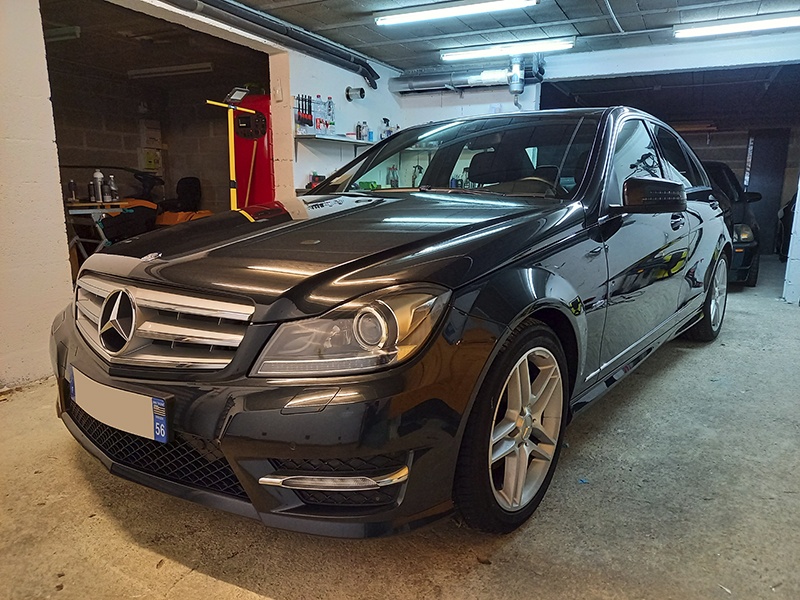

    ça y est !! La phase de correction pure est enfin fini. J'ai attaqué la passe de finition au medium, il me reste le latéral droit ainsi que le pc avant à faire. Je commence à voir le bout du polissage :héhé-80:
    J'ai pas pris beaucoup de photo de la phase de finition car ça ne saute pas yeux et en photo c'est encore pire...J'ai l'impression que les paillettes ressortent plus et que les reflets sont plus profonds mais pas de grand chose.
    Sinon j'ai testé les petits cône à mettre sur le dremel pour faire les endroit inaccessibles, bah c'est pas mal du tout. Faut juste prévoir une petite finition à la main pour effacer les hologrammes.

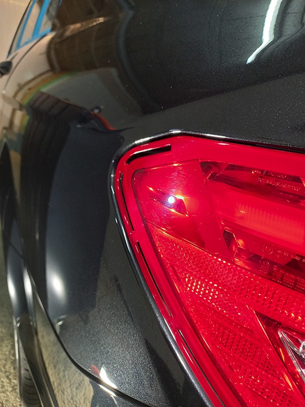

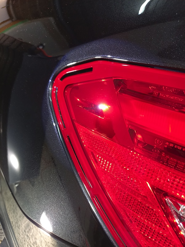

    Et j'ai fais la correction des feux arrière :) Euh aussi on un vernis dur j'ai l'impression... J'ai pas beaucoup d’expérience mais c'est bien la première fois que 2 passes de médium ne viennent pas à bout des micro rayure sur des optiques
    J'espère finir le polissage demain soir de façon à pouvoir faire les retouches de peinture sur les impacts et comme ça samedi je pose le master selant :content:

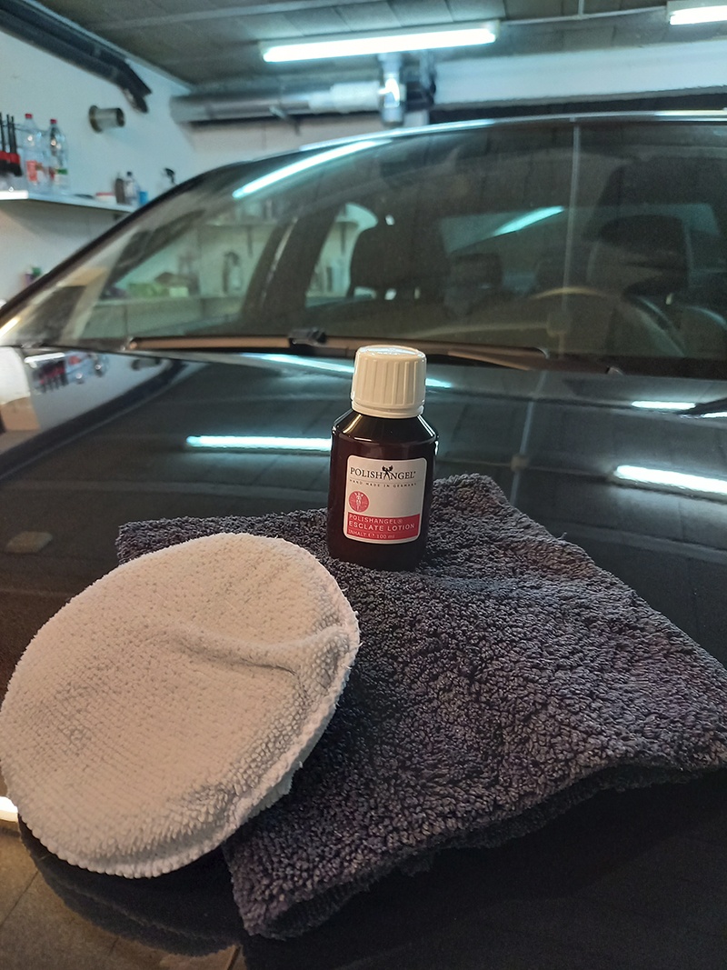

    Et enfin, j'ai pu attaqué la protection avec un passage d'esclate lotion et une couche de master sealant :coeur3:
