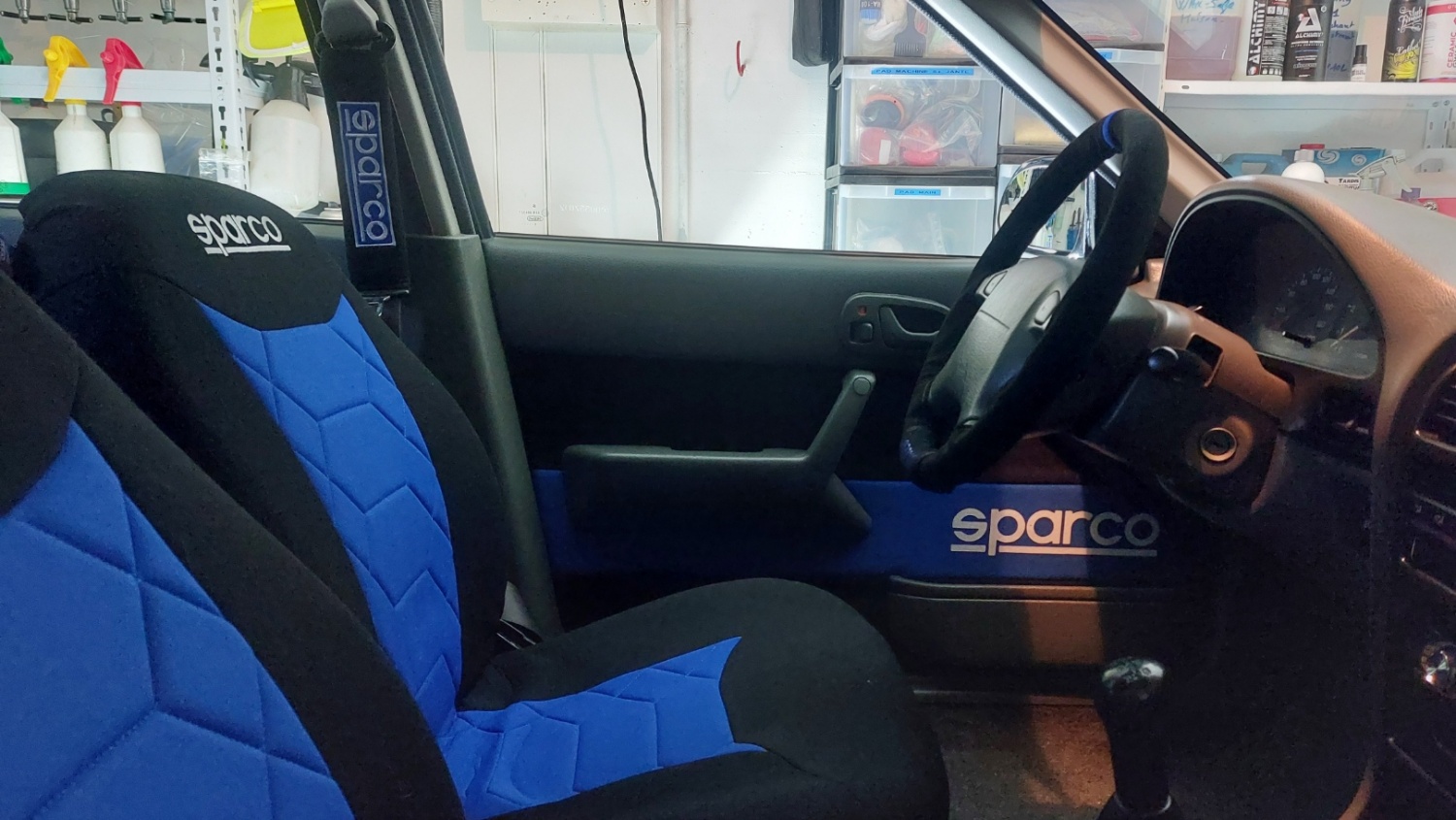

    Je repasse à l'intérieur et avec mes talents de couturière, je rajeuni le volant, puis j'apporte également quelques touches de kéké :content: :

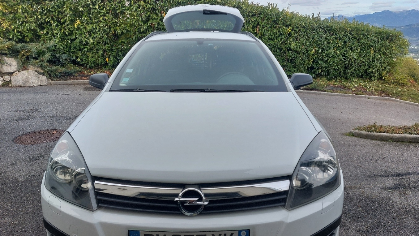

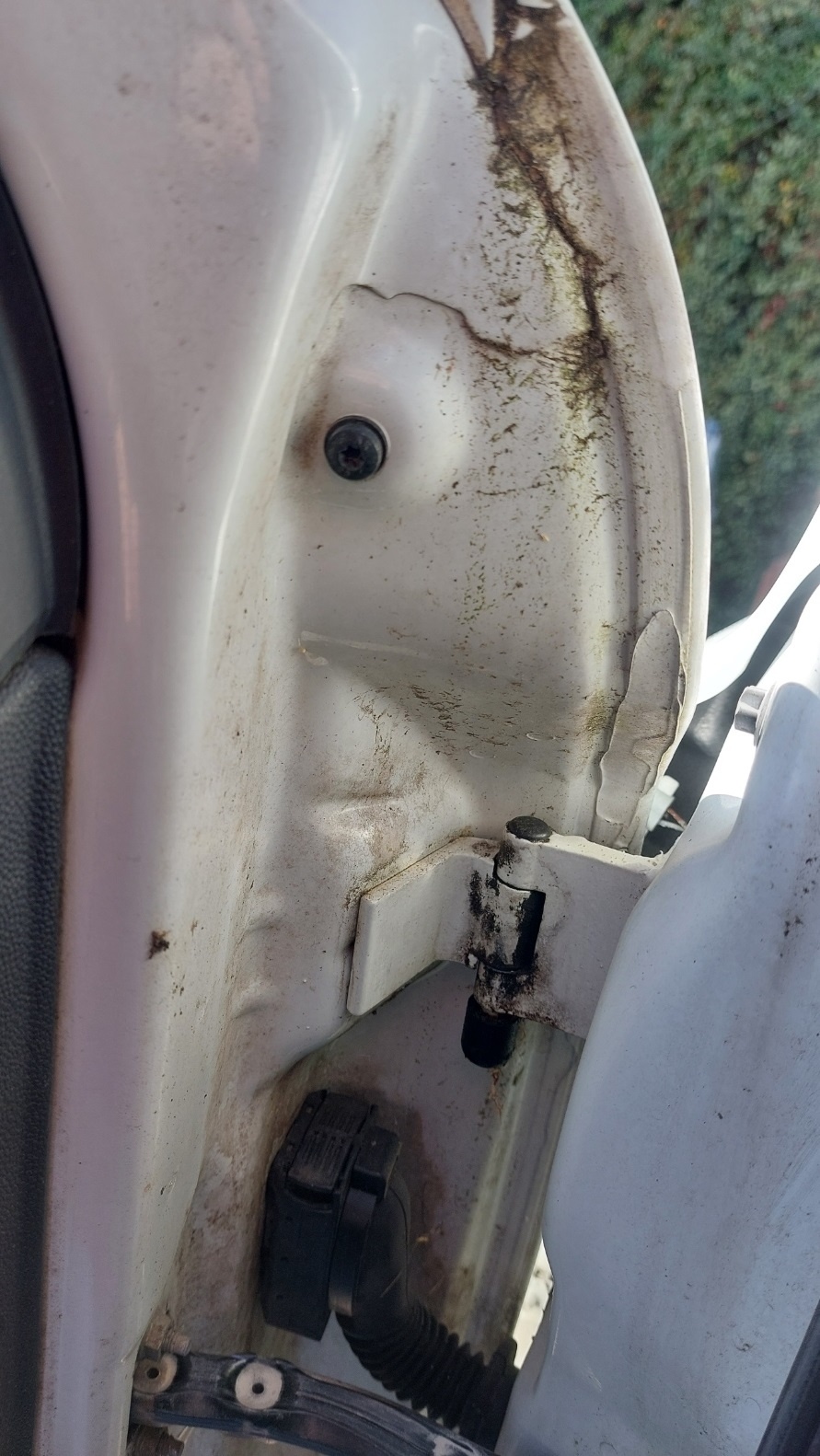

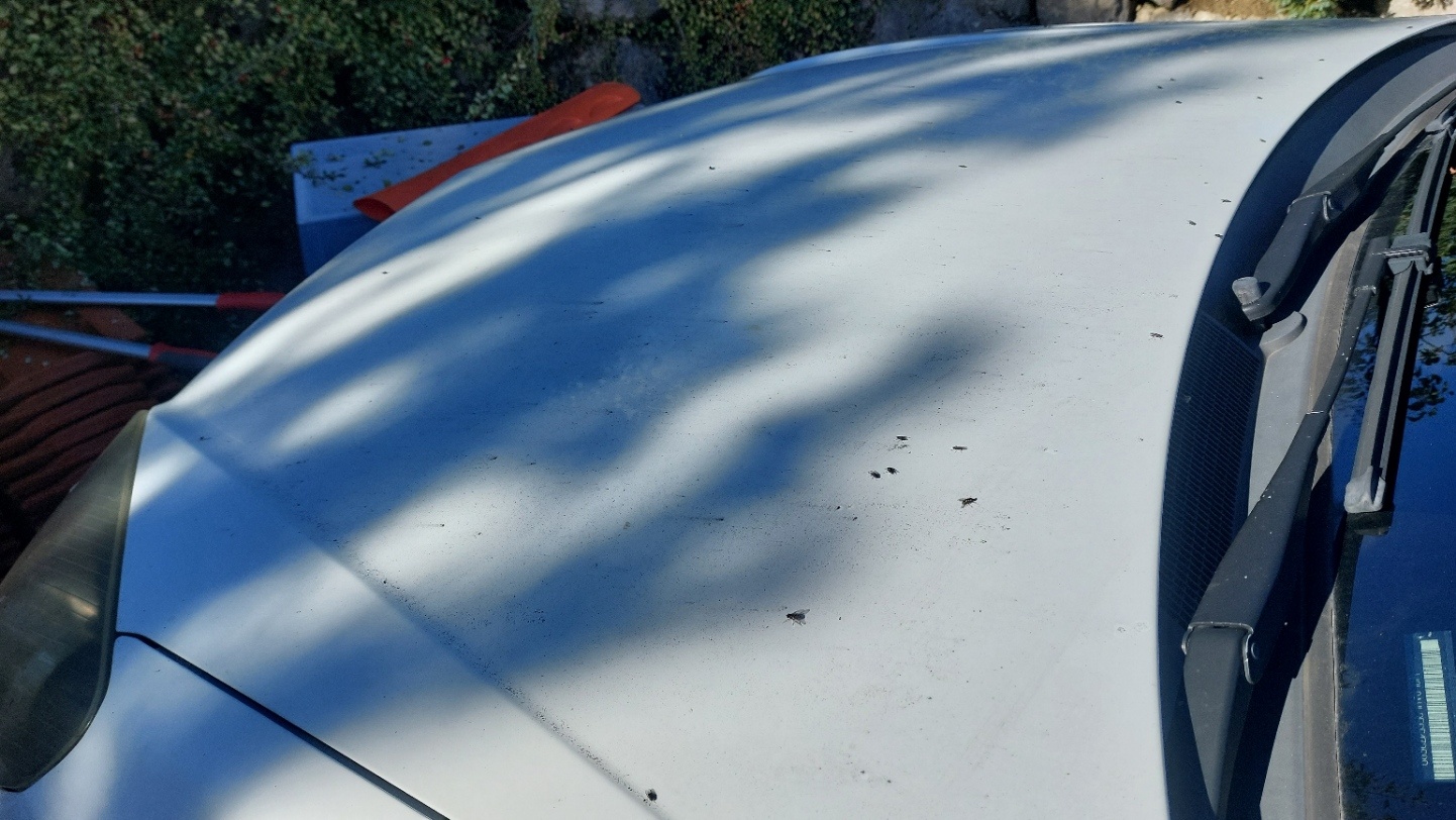

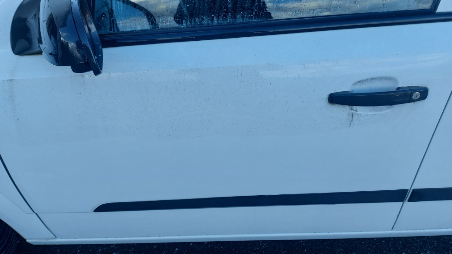

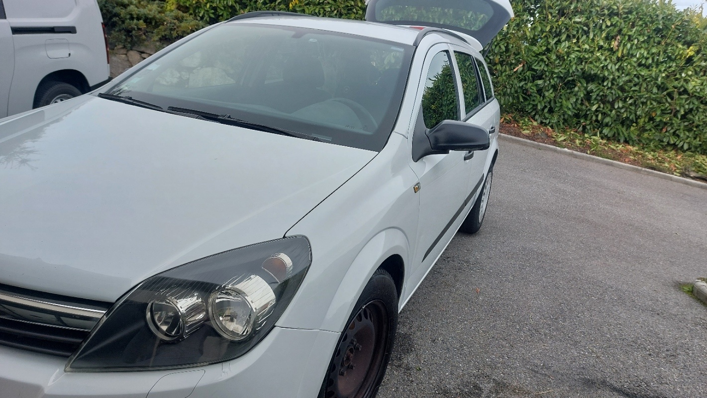

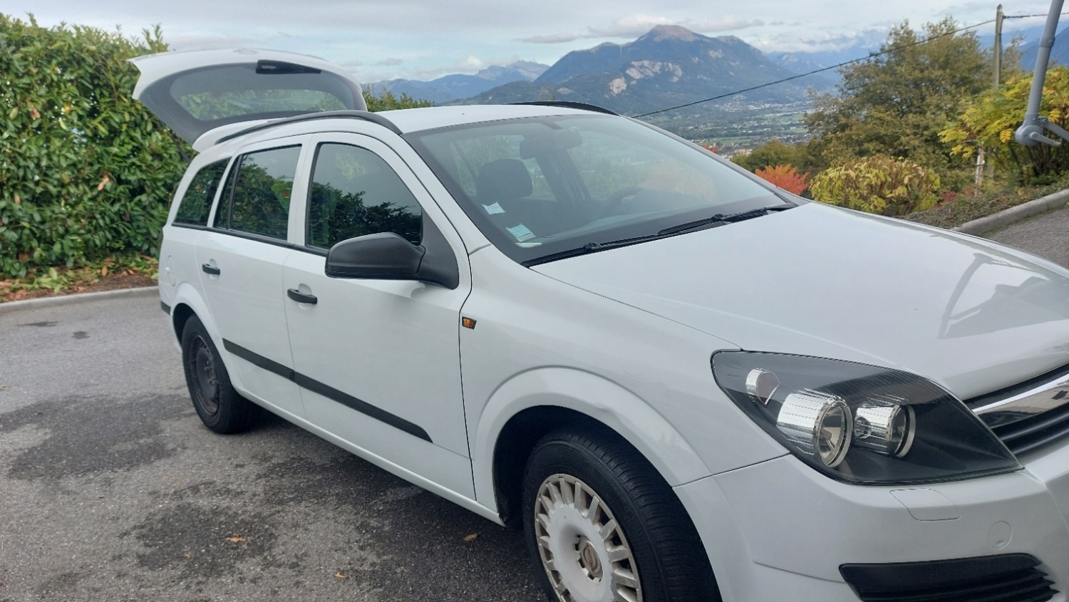

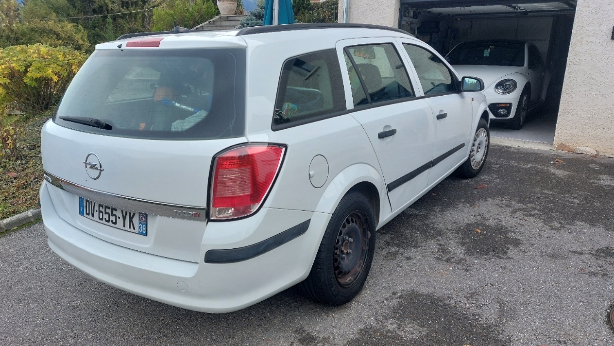

    Ma filleule arrive pour passer un dimanche avec nous, avec la voiture de ma marraine. ( Elle a revendu sa Dacia, mais cela fera peut-être parti d'un autre topic, plus tard)

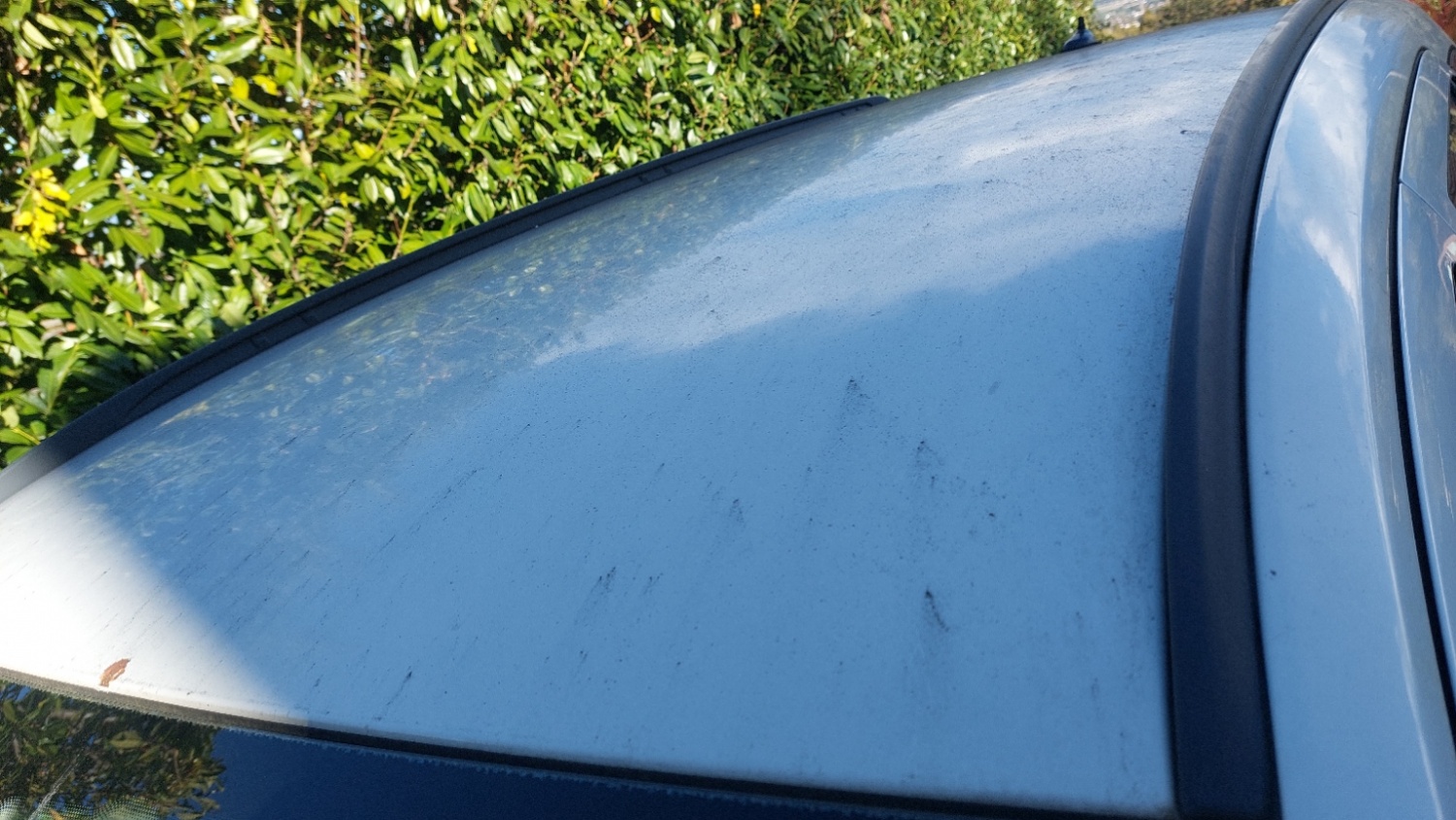

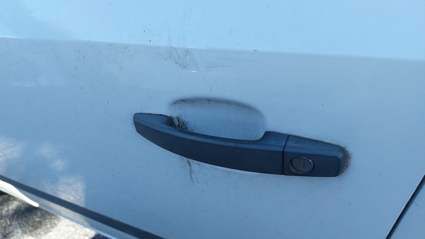

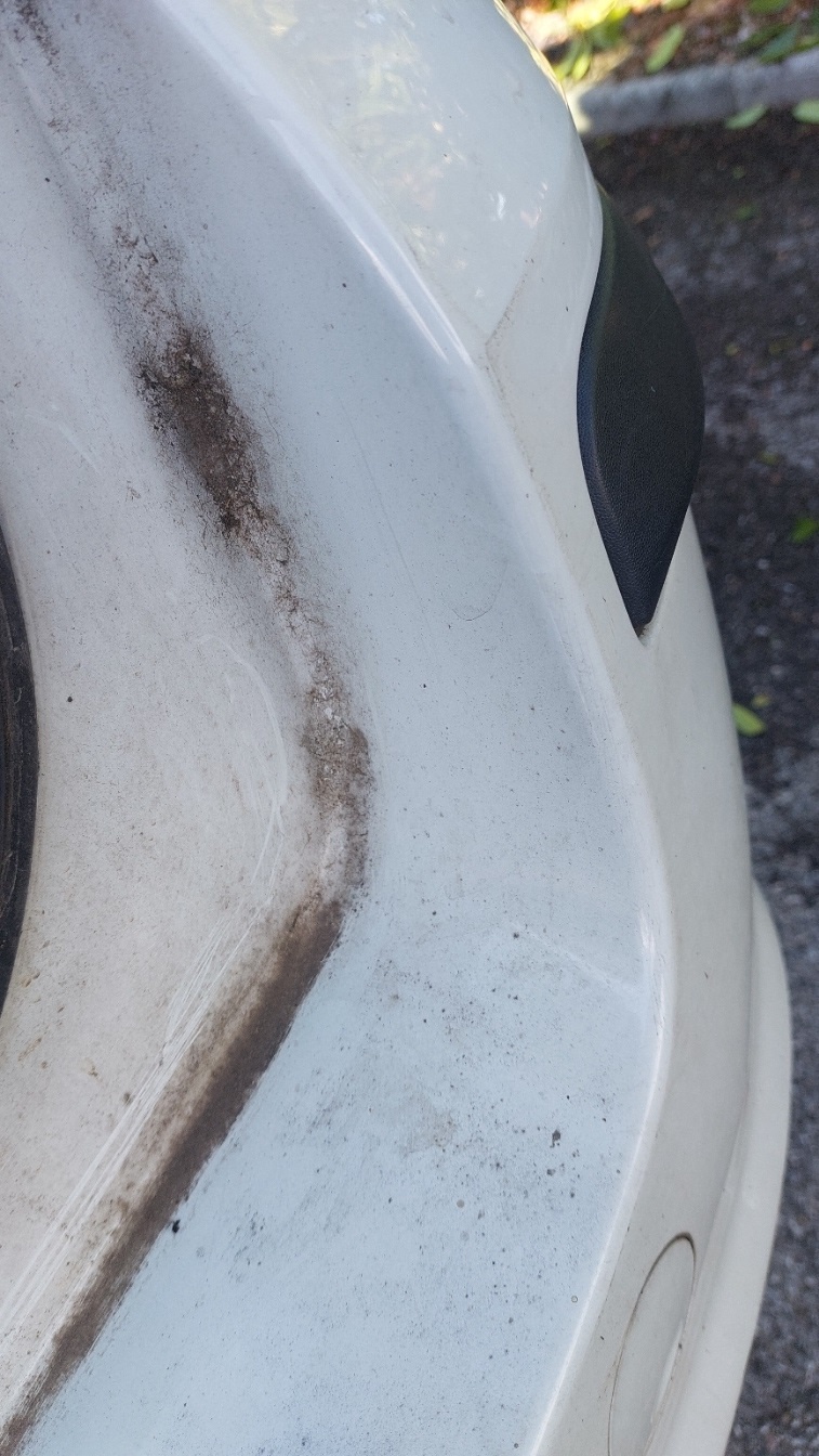

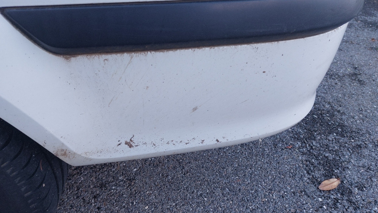

    Quand j'arrive pour l'accueillir et que je vois l'état de la voiture, je me dis qu'il met impossible de la laisser repartir dans cet état.
    Je vais donc avoir que très peu de temps pour m'en occuper 4 à 5h maxi, cela ne sera donc pas parfait, mais au moins propre et protégé :

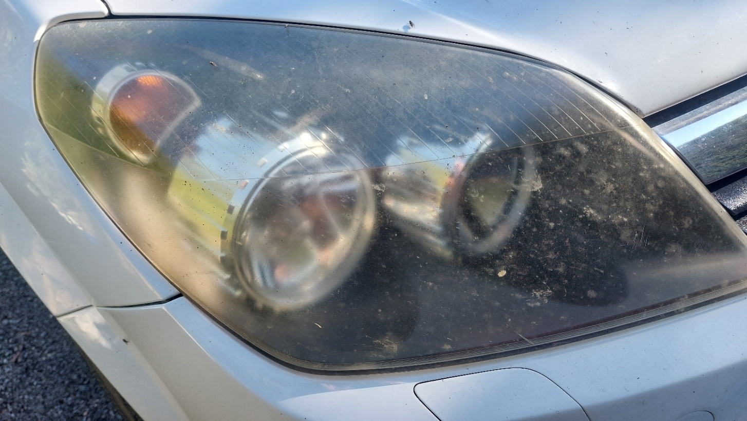

    Etat de départ :
    Après un bon décrassage, avec un prélavage et lavage au TurboWash de Fra-Ber et une décontamination chimique avec le Ferrouge 7 d'Autosmart :
    Une petite passe rapide avec A 3000 L.E et ONE Polish de ZviZZer
    Une petite réfection des optiques s'impose
    Plus le temps pour les photos, il faut vraiment que j'accélère.
    Les passages de portes, capot, hayon... ont eux aussi eu droit à un prélavage et lavage au TurboWash de Fra-Ber et une petite protection à l'Hybrid Ceramic Wax Meguiar's, la carrosserie aura elle droit à l'Absolute Graphène Hard Wax, les vitres et pare-brise (intérieurs/extérieurs) au nettoyant vitre Pro Ultra concentré Alchimy 7, avant une petite protection de AM RAIN, les plastiques extérieurs et les joints auront droit quant à eux au PSS Koch Chemie, les pneus recevront une bonne pulvérisation du Tire Shine vendu chez Action...
    J'ai dû également réaliser quelques petites réparations, faire les niveaux des liquides, la pression des pneus...
    Bref, je n'ai pas chômé, plus un sauvetage que du detailing, mais bon cette Opel à remonté un peu le temps.

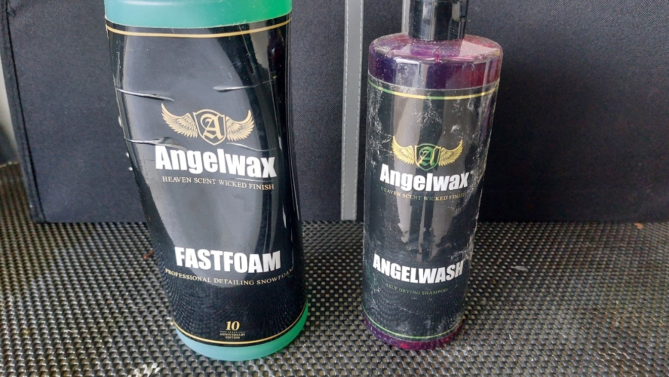

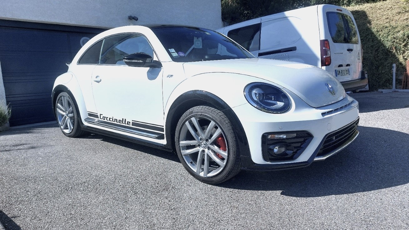

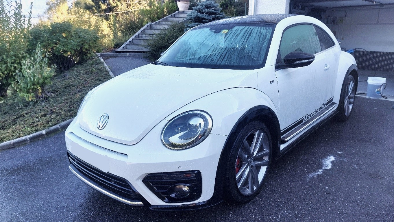

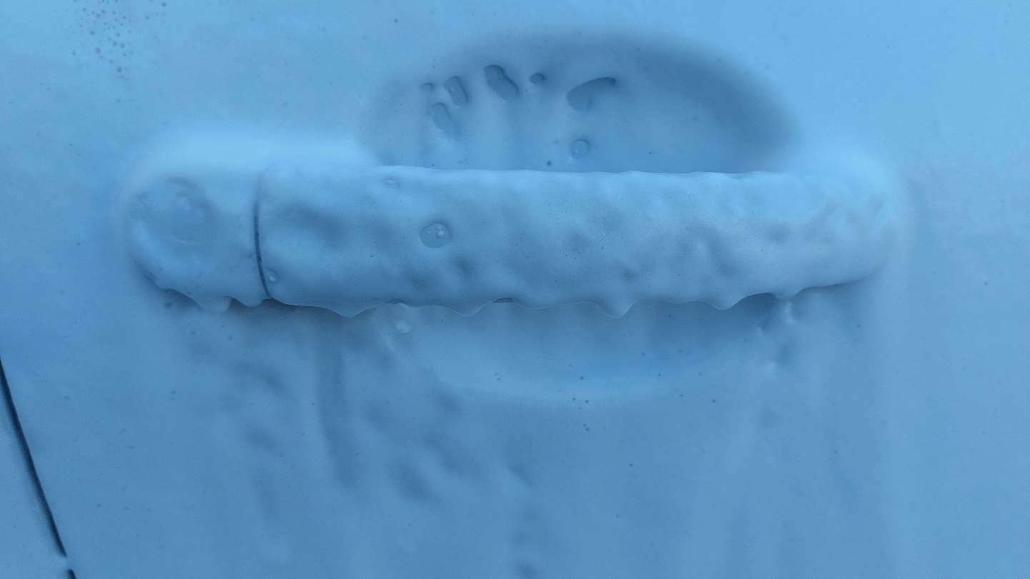

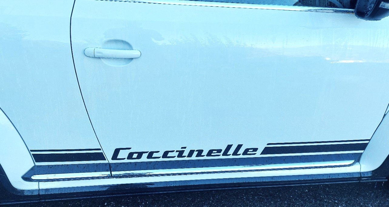

    La Cox à besoin d'un petit lavage :

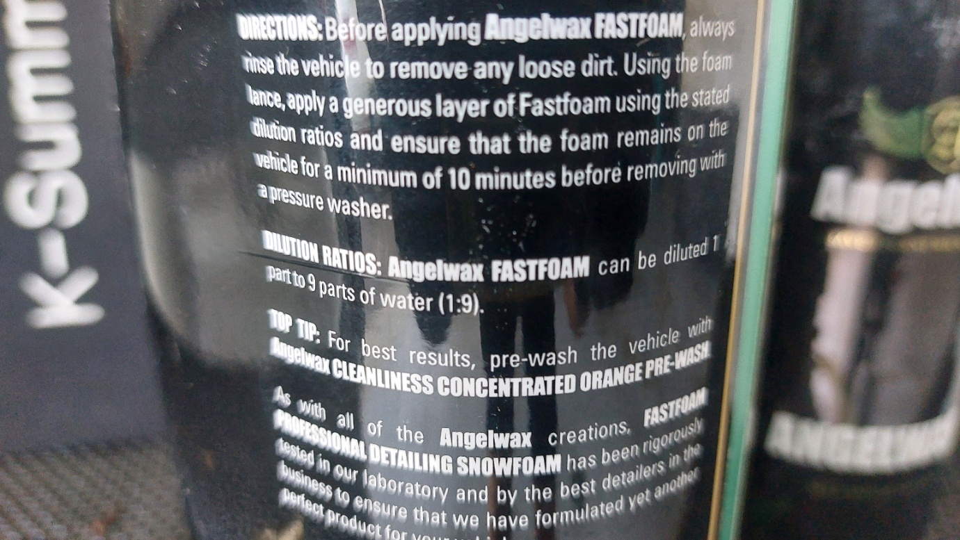

    alors j'en profite pour tester deux produits :

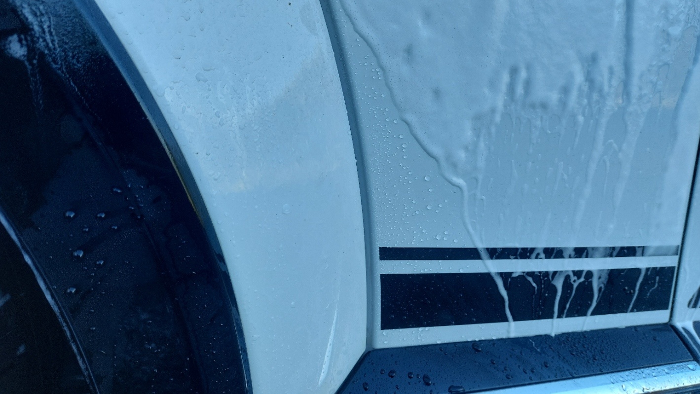

    Je ne respecterais pas à la lettre les consignes du fabriquant, puisque je partirais sur du 1:10 et je laisserai agir que 5 minutes :
    1:10 c'est bien assez :

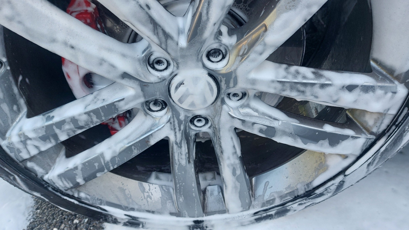

    Par contre, j'aurais dû laisser poser un peu plus longtemps :
    Mais c'est vraiment pas mal pour avoir laisser agir la moitié du temps recommandé :
    Ok les jantes ont reçu trois couches d'Autobhan mi-avril, mais nous sommes début novembre pour ce lavage et la protection est toujours bien présente. (plus de 6 mois et 7000 kms pas tous temps).
    N'ayant pas totalement respecté les règles du fabriquant, je ne pourrais donner un avis objectif. Mais ce que je peux dire, c'est qu'il mérite le détour.
    Hâte de l'essayer de nouveau et cette fois conformément aux recommandations du fabricants.
    Pour le shampoing 20ml pour 10L d'eau :
    Le champoing aussi fait le job et il le fait bien, je ne le placerai pas sur les plus hautes marches du podium.
    Toutefois il se défend et mérite qu'on l'essaye, les + : belle mousse, lubrification satisfaisante, force de nettoyage satisfaisante, PH neutre et complètement wax safe, il a un petit effet auto-séchant ce qui limite les traces et taches d'eau (spots)... les - : il modifie légèrement le rendu, son prix pas loin de 25 € les 500ml.
    Pour conclure, j'aime bien la gamme de produits de la marque Angelwax, enfin pour ce que j'ai déjà pu tester. J'aimerais pouvoir avoir accès à leur gamme pro réservée au accrédité, pour voir la différence.
    Pas vraiment fini le séchage et le soleil se lève :
    Je finirai donc le séchage dans le garage avec un petit coup de presto pour aider et un petit dressing sur les pneus.
    La prépa de la Cox date de mi-avril et commence à montré des signe de faiblesse.
    Deux semaines après, elle aura droit à une couche d'Absolute Graphène hard wax pour passer l'hiver protégée.

    Magnifique sauvetage de cette Opel qui en avait bien besoin!
