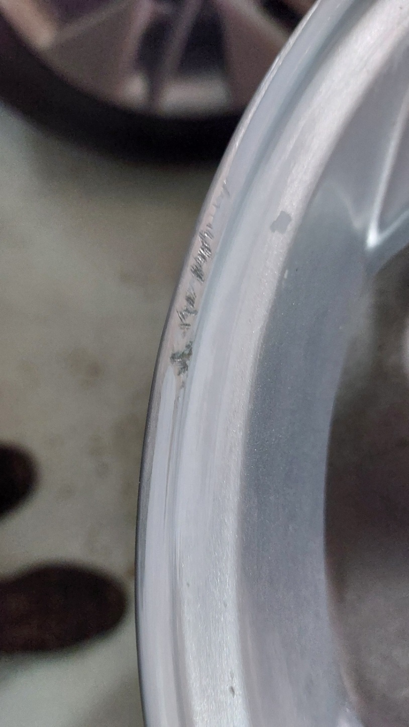

    Pour changer un peu, je passe à la première partie de réfection des jantes alu d'occasion :

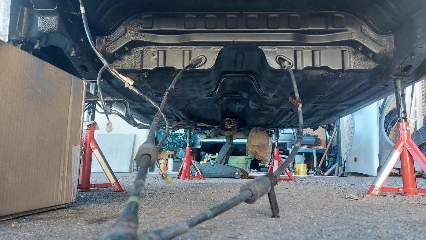

    Je passe à la protection insonorisant et anticorrosion du châssis et le dessous des bas de caisse, avant de passer deux couches de peinture noir mat de chez Action :
    Les tuyaux de frein seront traité à l'antirouille avant deux couches de Plasti Dip :
    Les protection des tuyaux de frein recevront eux une couche d'antirouille et deux couches de peinture jante pro qu'il me restait en stock depuis pas mal d'années :

    Pas trop de temps, mais je vous poste trois photos concernant le redressage d'une des jantes alu à la masse et un bout de chevron.
    Comme je l'avais expliqué à @SoG c'est un ancien qui m'avait montré cette technique pour redresser une jante de ma Sub WRX.
    Je fini quelques vieilles bombes de peinture jantes et je me suis en même temps bien amusé :content::clin1:

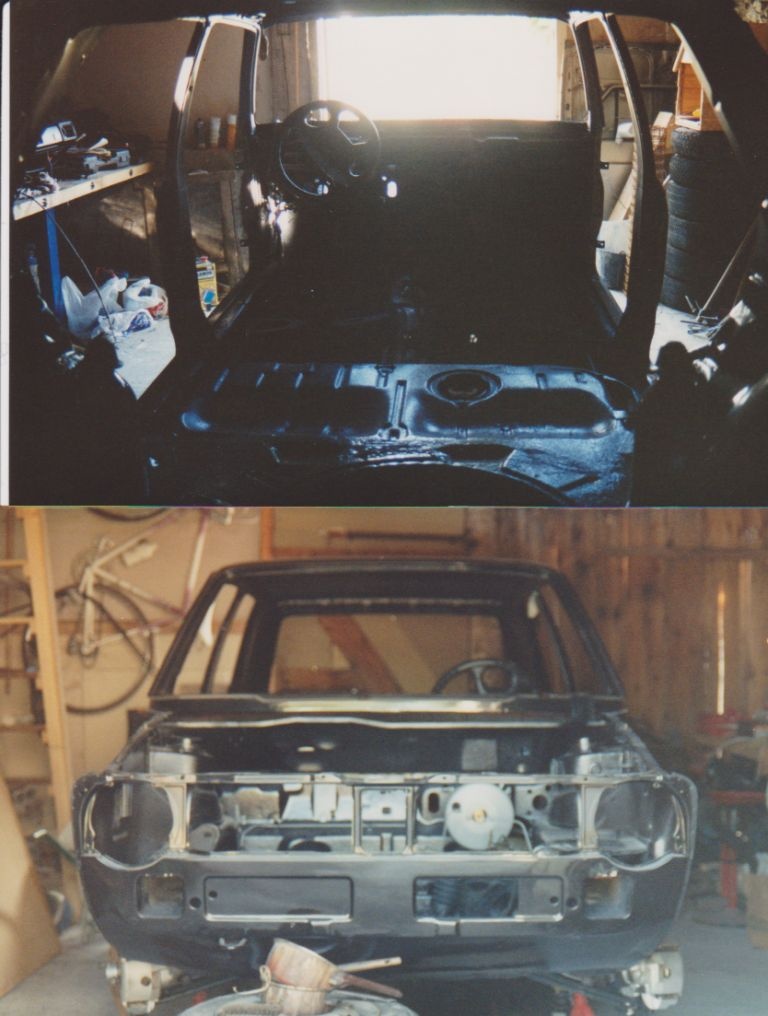

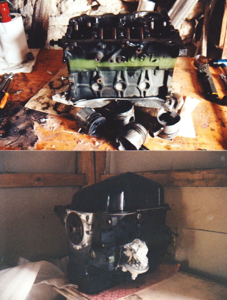

    La différence pour moi entre une réfection et une restauration, c'est qu'une restauration je met la voiture à nue :
    Ma première vraie restauration dans les années 90 :
    Je n'ai malheureusement pas retrouvé plus de photos, c'était plus compliqué à l'époque :;):

    Tu touches à tout c'est assez impressionnant!! Il y a pas mal d'étapes où j'aurai aimé assister pour apprendre, voir certains outils à l'oeuvre et certaines techniques ainsi que savoir faire qui se perdent..
    Même si certaines réparations ne sont pas parfaite avec ton exigence et plus du bricolage pour toi, pour ce genre de véhicule c'est déjà fou
    Et si seulement dans la majorités des garages, ils avaient au moins ce type de connaissances et savoir faire..
    Pour le haut moteur sur le marbre, après l'avoir écrit en y repensant je me suis dit je suis couillon l'impreza étant un boxer c'est forcément à un 4 en ligne donc peut être la delta (Mine de rien dans ton garage cela commence à prendre une belle valeur tes 2 beaux jouets démontés :pasmoi: qui patientent :lol1: )
