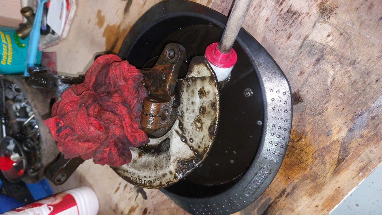

    Je continue donc le démontage et la réfection des pièces en alternant suivant la météo, entre deux averses je démonte ...
    J'effectue le dérouillage des pièces plus imposante à l'extérieur dès que le temps le permet, tout comme le dérouillage du châssis ... :
    Et je passe d'un côté à l'autre :
