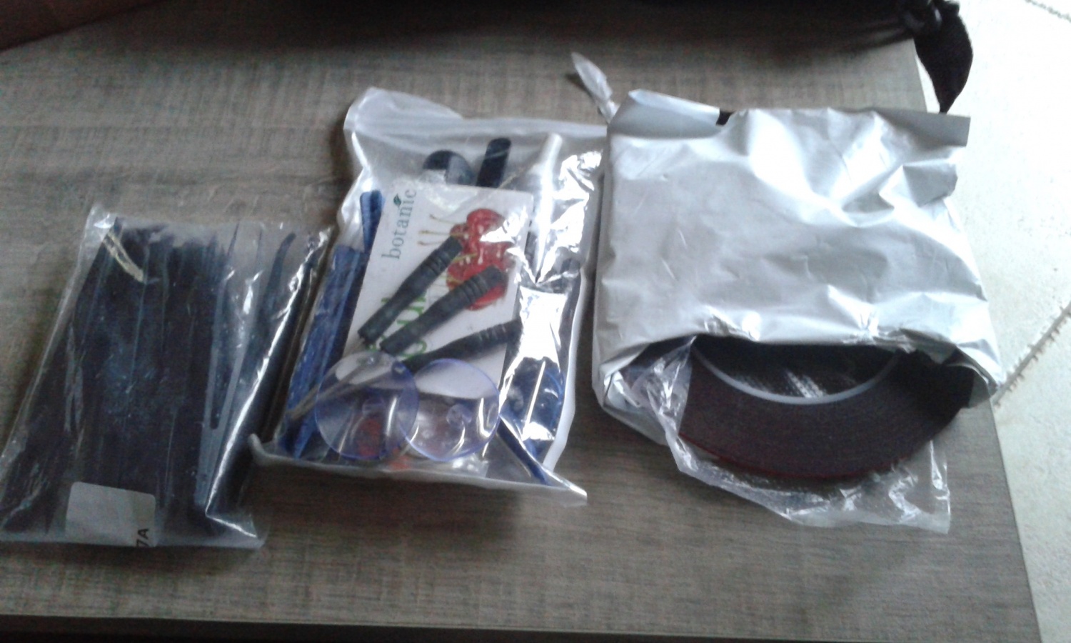

    Réparation de ma connerie d'y a quelques jours, très simple et rapide à faire, le tuto vidéo est super bien fait, il n'y a qu'à suivre les recommandations.
    Je ne vous posterais que quelques photos, le reste est vraiment identique au tuto.
    Et pour les photos, je ne suis pas fou, elles sont bien au bon angle et quand je regarde sur l'hébergeur, l'angle à changé. Encore plus bizzare, quand je vais pour utiliser les outils de rotation, d’inversion et de recadrage de l'hébergeur, elles apparaissent dans le bon sens. J'avoue que j'en perds mon latin. :content:
    Réception de la commande de pièces et outils :
