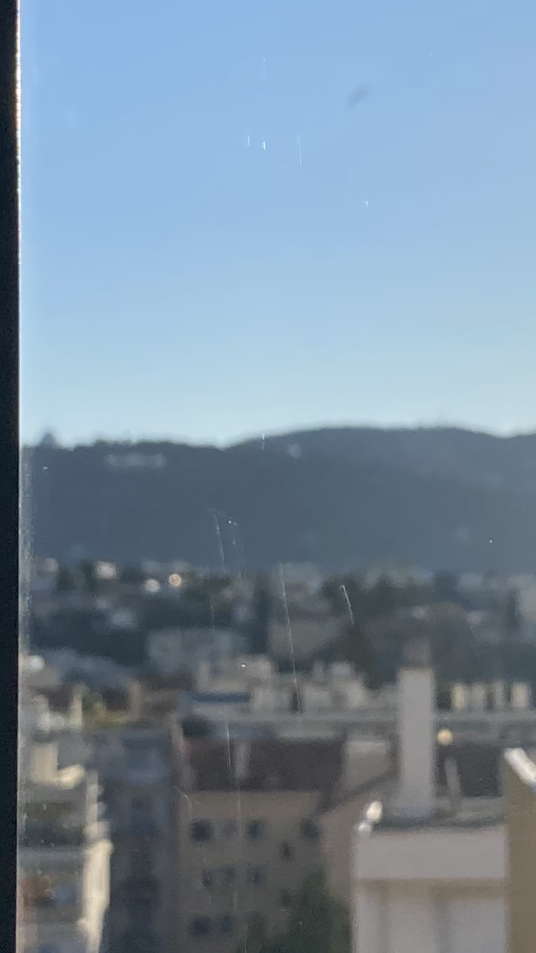

    ce soir je posterai une photo de mes baies vitrées nettoyées avec le combo Sonax en pose du produit et Licargo pour le buffing..
    Je vois une double rayure qui est juste au niveau de passage de mes MF ....
    Est ce possible de rayer une vitre avec une MF? (si j'embarque un rocher dans la MF je dirais oui mais là...)

    Aug 26, 2015
    2,581
    Les Licargo sont vendues comme "abrasives", donc j'aurais envie de te dire que rien n'est impossible...
    Je ne sais pas d'un point de vue "dureté" ce qui est le plus dur entre un pare-brise et une fenêtre de maison, enfin même si j'ai ma petite idée XD

    J'avais testé l'abrasivité des Licargo (qui me faisait flipper) sur un vieux téléphone fixe en plastique, et en forçant bien. Je n'avais constaté aucun dommage. Donc pas inquiet pour les vitres.

    Voilà chez moi...
    Presque sûr de n’avoir pas de rayure avant...
    Je vais faire des tests...
    By:Béhième-  Mar 15, 2021
    31,221
    10,194
    +10,194 / 0
    Des traces dû à un mauvais buffing peut être, de là à créer des MR avec une mf y'a un fossé quemême :oh-42:

    @Bobine, vraiment bizarre tes MR. Tu as peut être chopé une saloperie dans la MF que tu as trainée un peu partout. :rouge1:
  20. Bob_ine
    By:Bob_ine-  Mar 15, 2021
    Sep 5, 2020
    2,778
    je sens bien au doigt que c'est rayé...
    Il faut que j'en ai la preuve en testant ailleurs.
    Je remets en question ma technique quand même.
    Lorsque je passe ma seconde MF pour buffer, c'est déjà sec et donc elle ne glisse pas du tout du tout...
    Ai je trop forcé ...???
    Je dois faire de trop grandes zones d'un coup probablement !
    Meme chose avec reflex fra Ber, vitres pro A7, et Koch chemie vitres, donc ca vient de moi.
    Vous procédez comment?
