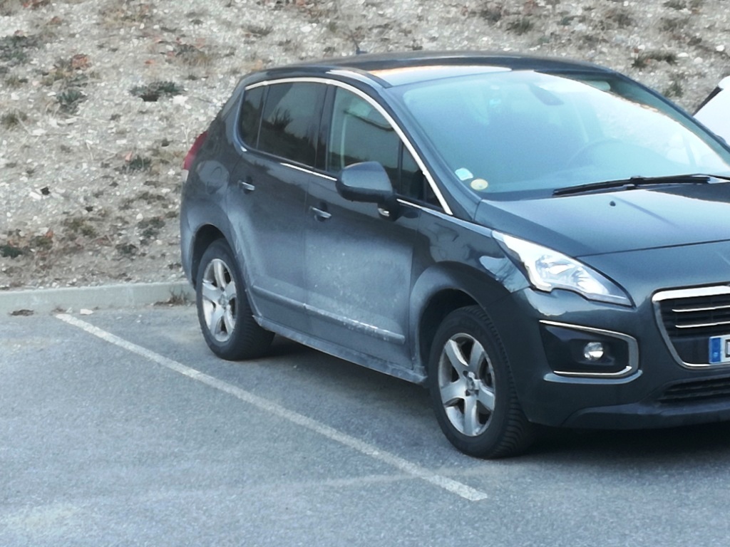

    J'en profite pour vous faire un petit retour de la céramique Mr.FIX, après 15000 km et presque 4 mois.
    Sans ménagement, et avec qu'un seul rinçage à l'eau, pour enlever le sel, lors de mon déplacement à Briançon.
    Je décide quand même de laver mon 3008, et là je peux vous dire que la saleté a bien accrochée.
    Désolé encore une fois pour les photos, mais j'ai attaqué le lavage à la tombée de la nuit.
    J'ai réussi sans trop de mal à le nettoyer avec des produits soft et dilution normal, mais il était vraiment temps.
    Donc sur le pare-brise, cela ne vaut pas un traitement adapté, tel Aquapel ou autres produit du genre, et je n'en reposerai plus sur un pare-brise.
    Sur les jantes, même si les débuts se sont bien passé, la poussière de frein a bien collé par rapport à une cire PA ou Swissvax, je n'en reposerai donc plus non plus sur les jantes, ou avec une couche de cire par dessus.
    Pour le reste, carrosserie, vitres latérales, plastiques, et joints, toujours nickel, et après un simple lavage, le 3008 est comme au premier jour de la pose de la céramique.
    Je pense refaire un ou deux lavage(s) avant d'essayer de faire sauter cette céramique, et j'espère pouvoir faire quelques photos.

    oui à voir car sur la photo, il a l'air quand même beaucoup moins épais...

    merci pour ce retour détaillé et très instructif n'ayant toujours pas utilisé mes flacons commandés cet hiver, donc pour pare brise et jantes à oublier....
    par contre, pour la carrosserie tu as l'air plutôt satisfait.....

    Tu as bien résumé @ayrton53 c'est bien cela.
    Ce qui m'a le plus étonné en regardant après le lavage, c'est la protection qu'il a sur les joints et plastiques, sur la carrosserie et vitres latérales, je m'y attendais un peu, c'est son rôle quand même. ;)

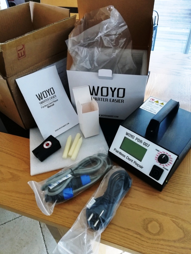

    Commandé le 23/01 à 22h31, colis reçu aujourd'hui, pas l'habitude d'une tel rapidité en commandant sur AliExpress ;)
    Vendeur compréhensible et super-arrangeant :super:
    J'ai hâte de tester ce petit appareil :bing:

    Beaux joujoux, effectivement très rapide alors tu a eu des frais de douanes ?

    Comme convenu, le vendeur a noté un prix bien plus bas sur le colis, ce qui fait que je n'ai payé que 30€ de frais de douane au total.
