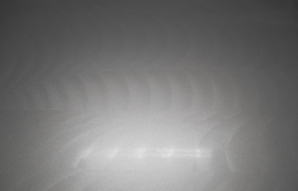

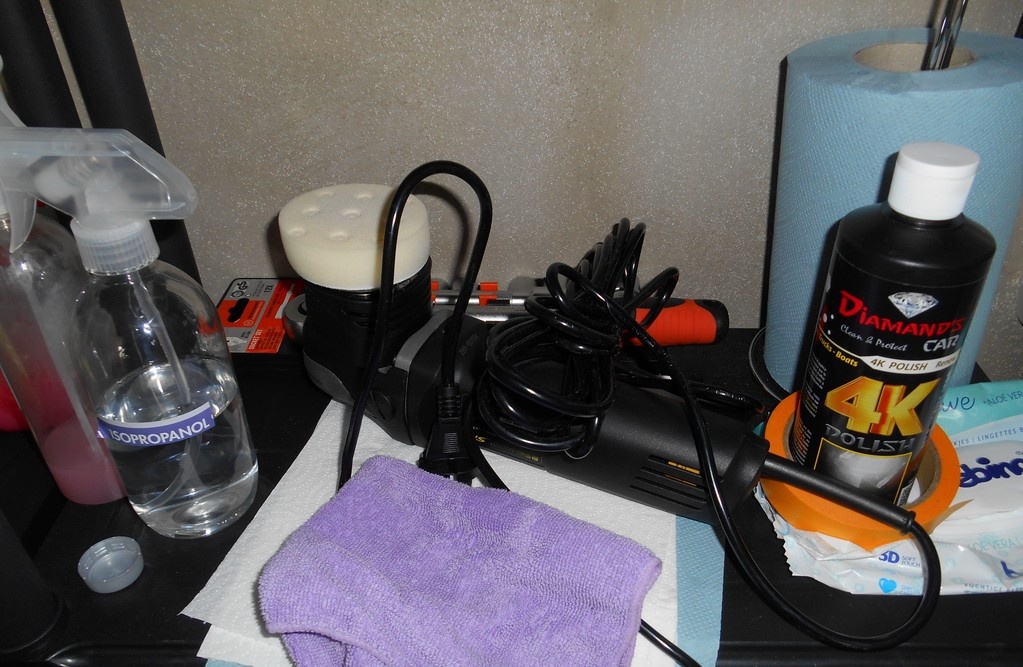

    Bon ben j'ai testé moi-même le polish 4K car j'en avais marre de toute cette polémique sur ce produit.
    J'ai fait le test sur un capot lavé, décontaminé.... Matériel utilisé : polisseuse Krauss S75, pad medium, polish 4 K, IPA 99.99 dilué à 50 %. J'ai essuyé le capot à l'essuie-tout histoire de faire de belles MR.

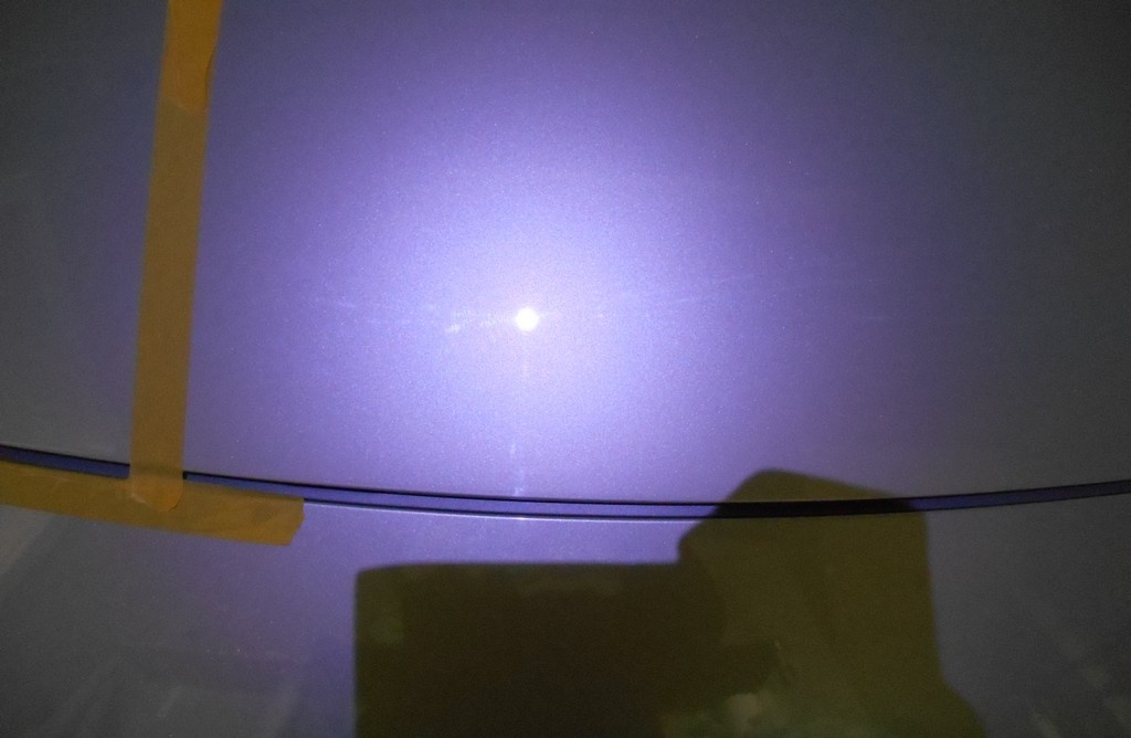

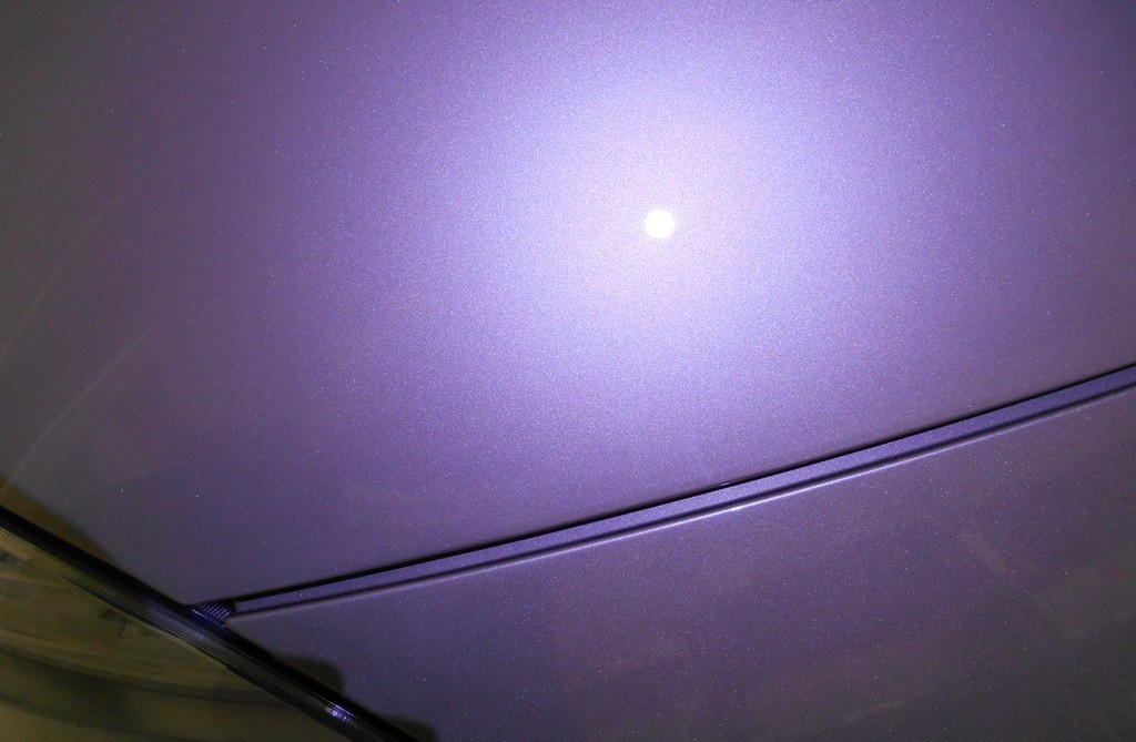

    Mise en place : Je mets le polish sur le tampon, étalage vitesse 1, première surprise, celui-ci s'étale très bien (on dirait un polish de finition) Je précise que j'ai d'abord fait un essai en pensant que j'allait me planter et que cela ne servait à rien, au contraire j'ai été très surpris, je suis allé chercher mon appareil photo pour vous faire ces quelques clichés. Désolé pour la qualité, je ne dispose pas d'un bon matos. J'ai fait une passe complète et ensuite essuyage à la mf, résultat pas mal du tout, je suis étonné. je sors l'ipa et je me dis là ça va être la galère pour le polish. J'ai passé 4* l'ipa et rien n'a changé. Je comprends pas les vidéos que j'ai vu, c'est à croire que c'est pas le même produit. Je continue avec une 2ème passe et je découvre un beau rendu. je remets 3 couches d'ipa et toujours ce bel éclat sans mr. Honnêtement moi je suis un tout petit qui fait du detailing amateur (quand je peux :triste1:) .J'ai juste voulu tester un produit car je ne crois que ce que je vois et j'ai vu.
    Je précise que j'avais commencé à gauche du capot avant de prendre mon appareil et que celui-ci étati dans le même état que celui de la photo n° 3.

    Donc pour toi il a fait le taf.

    Tu le situe par rapport à quelle marque en niveau efficacité ?

    Merci pour ton retour @ninic !
    Je me demandais justement si un membre du forum l'avait acheté pour le tester et si il pouvait nous faire un retour neutre, c'est chose faite :;):
    Au vu des différents retours que j'ai pu lire ou voir, je pense, et ce n'est que mon avis, que son produit manque d'homogénéité et nécessiterait un contrôle qualité plus strict en sortie de production. Tous les flacons qui sortent n'ont sûrement pas la même composition.
    En tout cas je te remercie d'avoir essayé et fais un retour, je n'aurais pas osé :super:
  18. ninic
    By:ninic22 Octobre 2019
    3 583
    Difficile à dire car je n'ai pas pu tester sa force maximale de cut (mr moyenne dans mon test)
    Ce que je peux ajouter c'est qu'il se travaille longtemps, sans poussière et question buffing c'est vraiment très bon.
    Je n'ai rien passé derrière pour ce test. le rendu était bon, à voir sur une teinte foncée.
