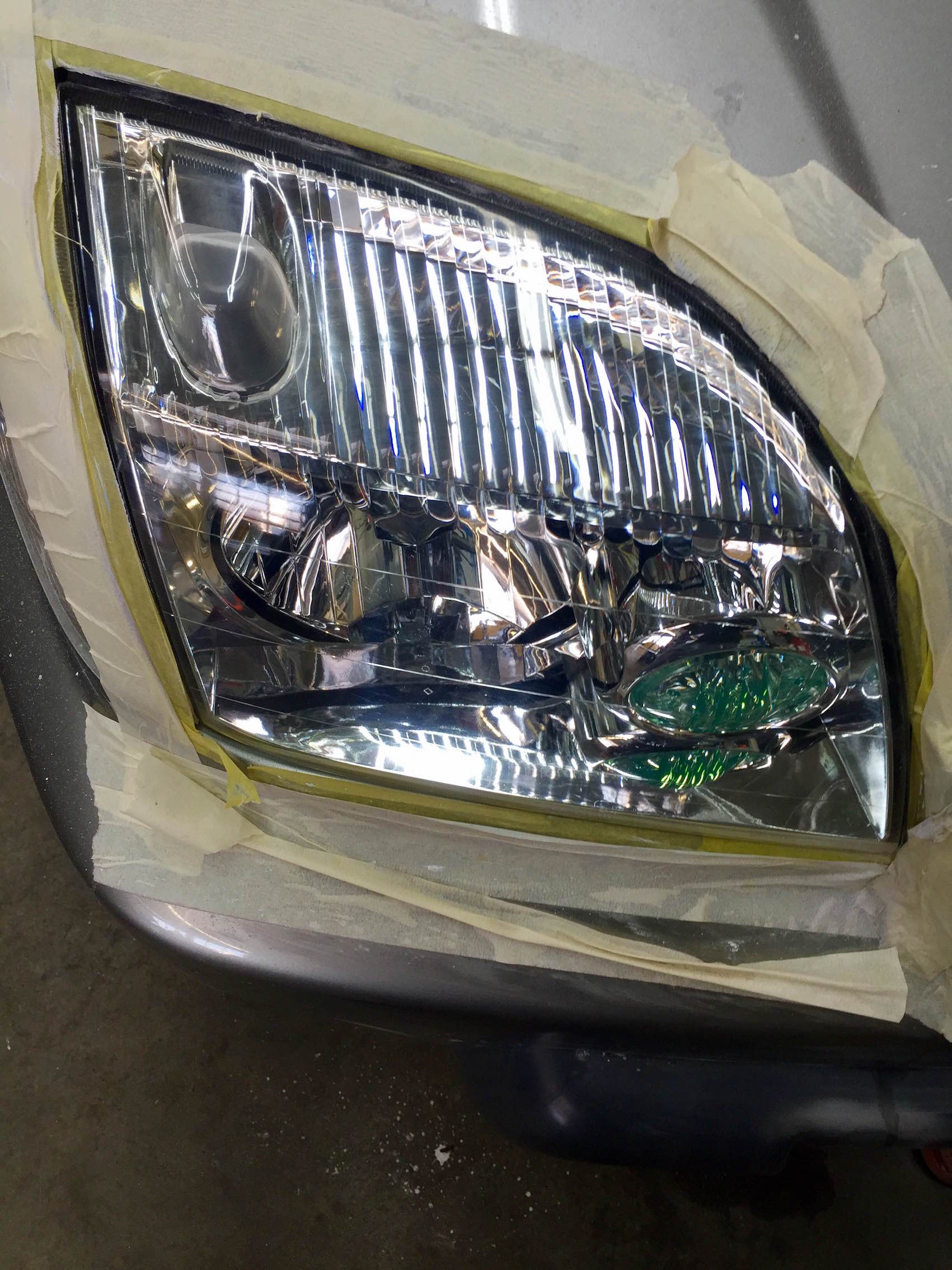

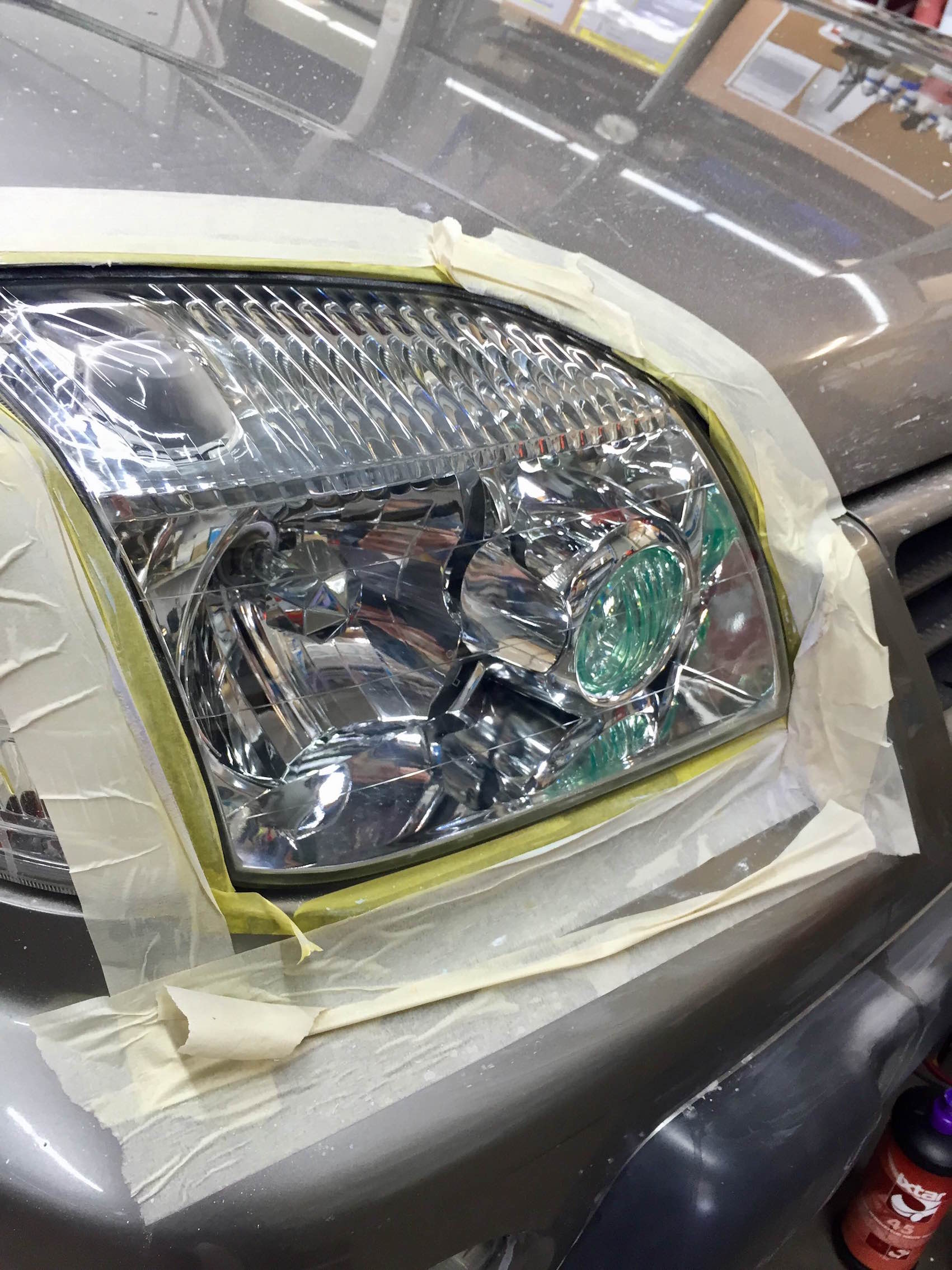

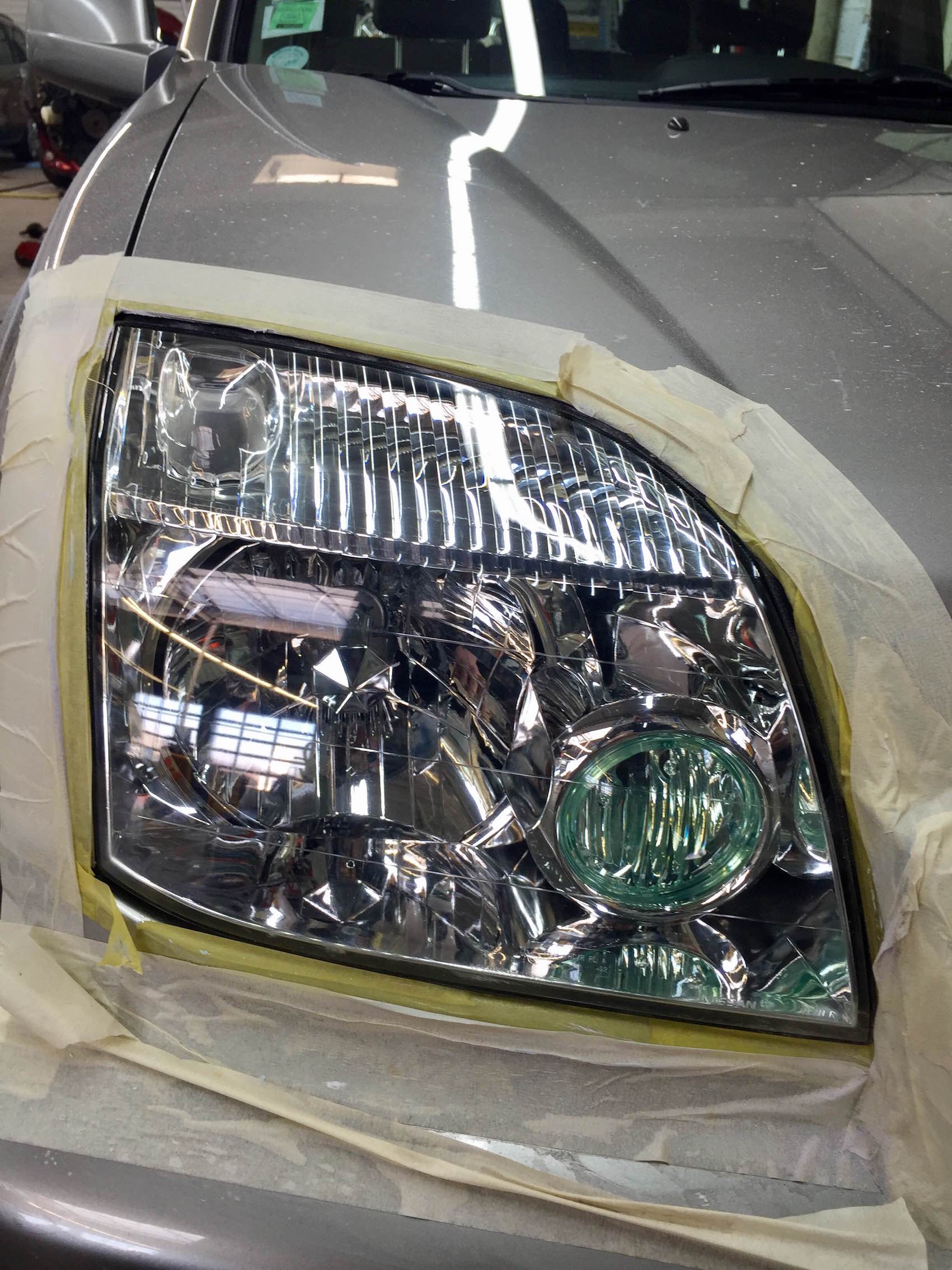

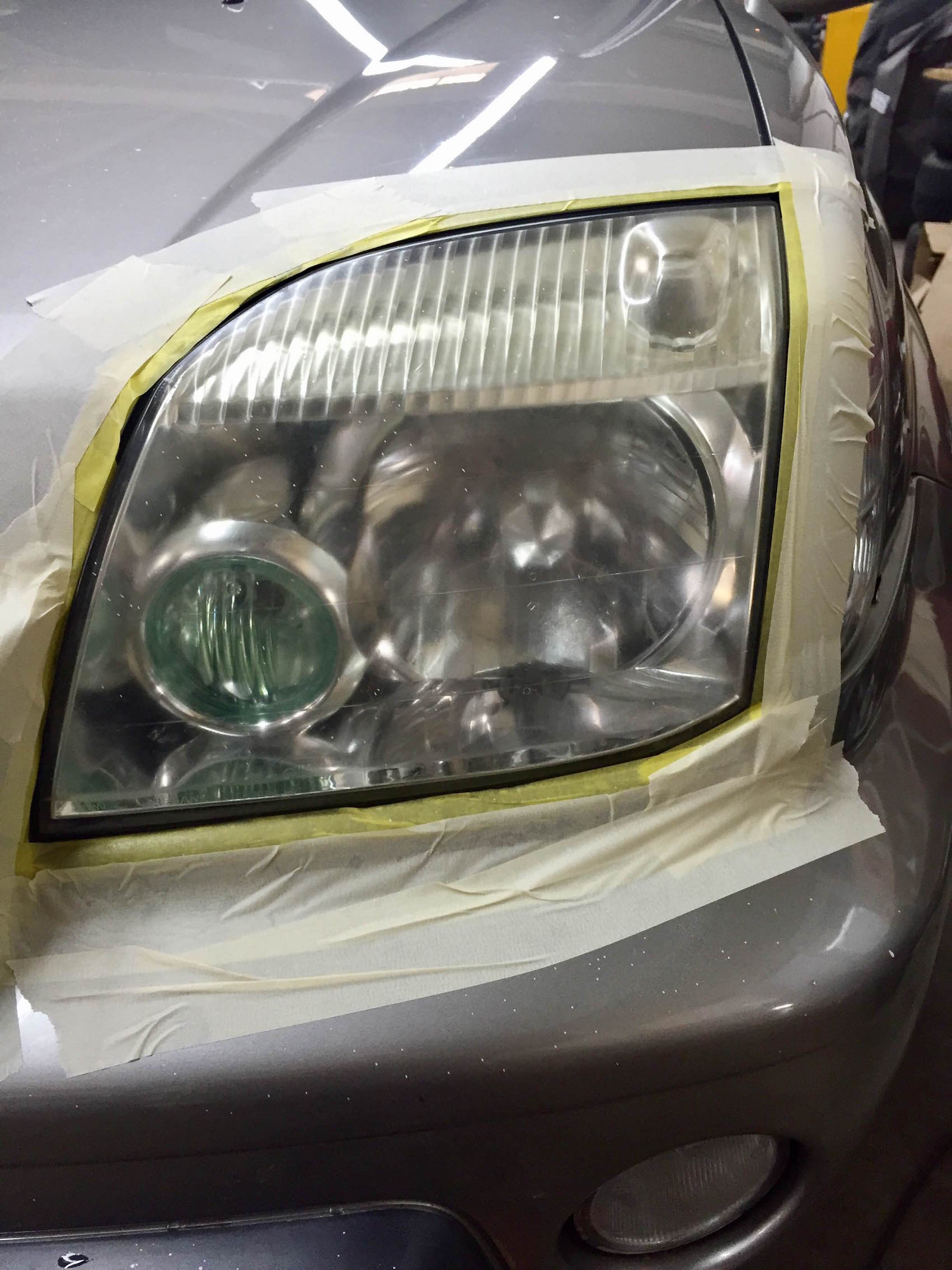

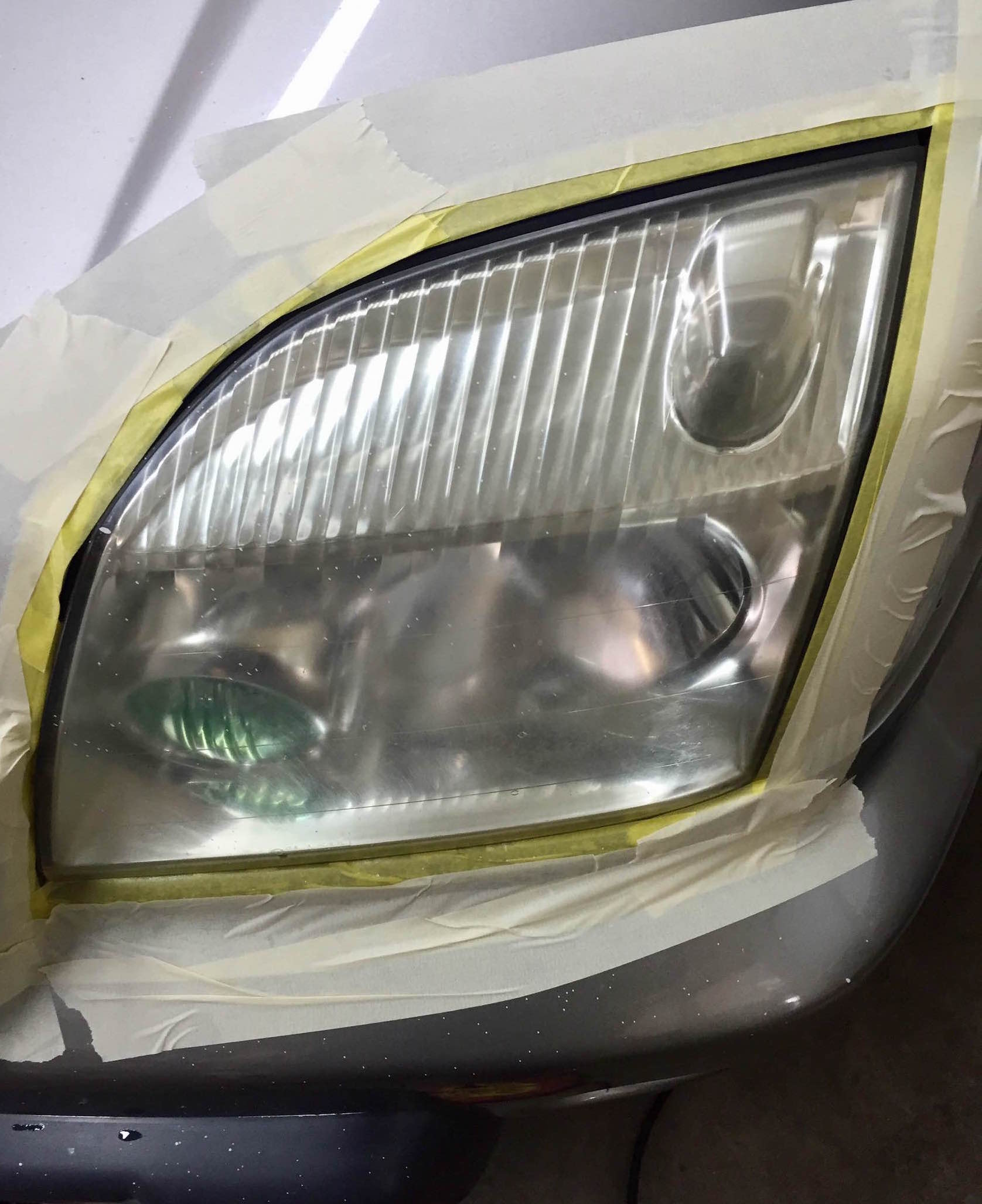

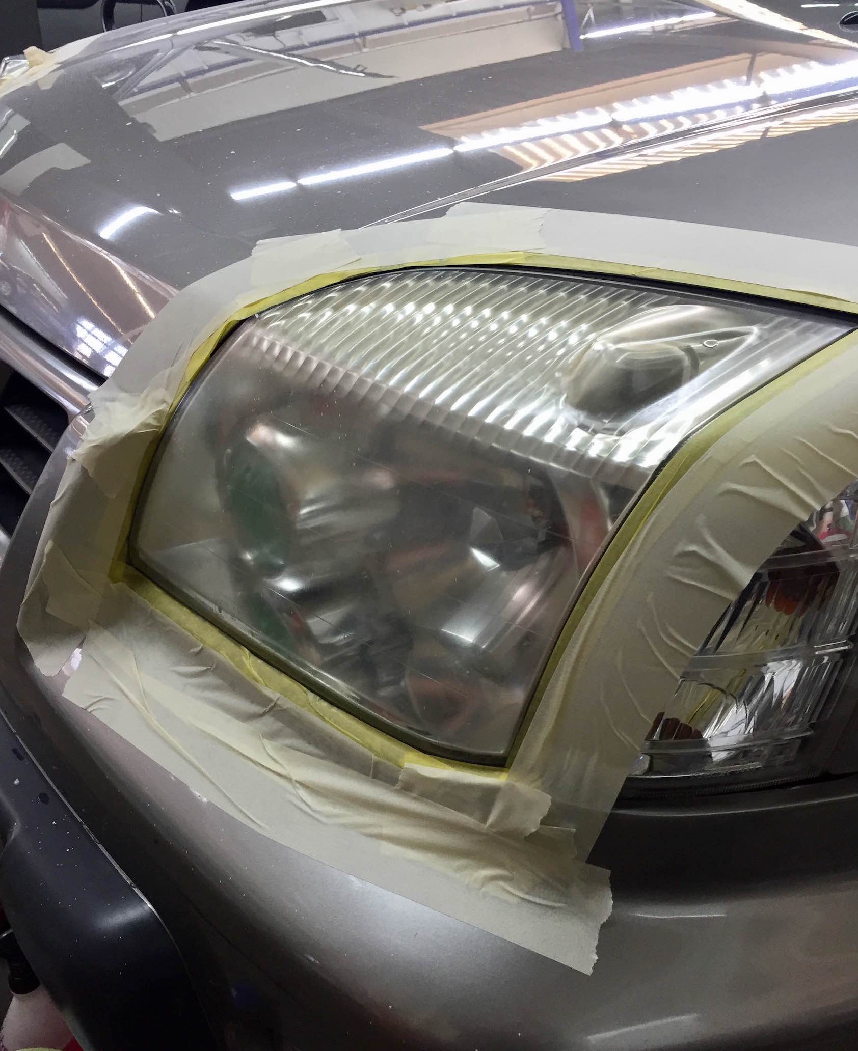

    Petite rénovation d'optiques sur le X-trail d'un ami.
    Méthode utilisée :
    1. Ponçage au 800 à l'eau
    2. Ponçage au 1200 à l'eau
    3. Ponçage au 2000 à l'eau
    4. Polissage à la Rupes pad LC orange et polish Rupes Quarz (vert)
    Avant :
    Après :
    Et bien sûr une petite protection Fusso Coat light pour les protéger. Merci de m'avoir lu j'attends vos critiques :hum1:
  16. kae
    By:kaes21 Novembre 2016
    24 Septembre 2015
    873
    316
    +316 / 0
    Le résultat est top ;)
