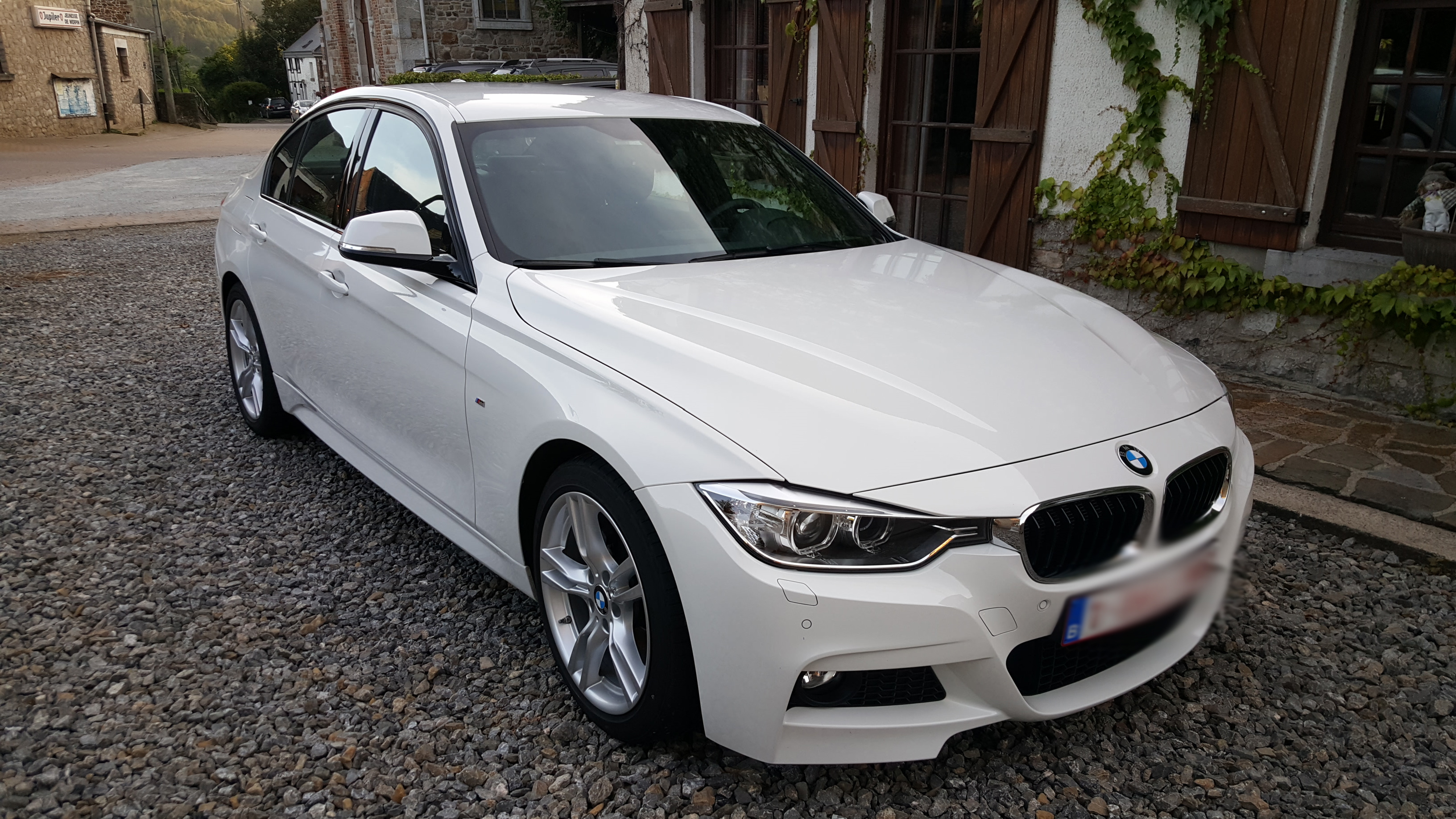

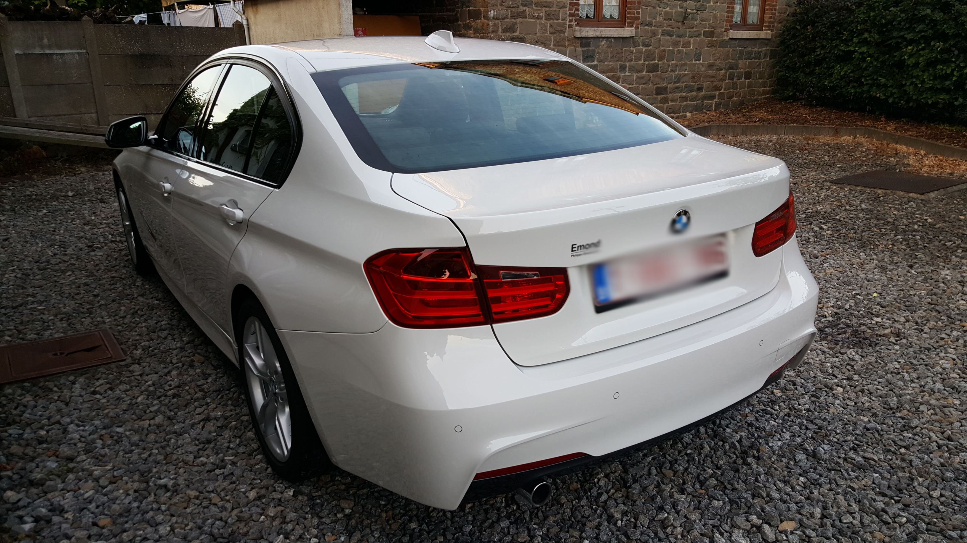

    Bonjour à vous.
    Tout d'abord, désolé de ne vous fournir si peu de photos, mais étant ma première pose d'une protection sur mon véhicule, bah j'étais un peu trop concentré, stressé pour réaliser un reportage complet.
    Mais bon , voici le programme de ma journée d'hier.
    Nettoyage des jantes avec le magique iron 7, brosse pinceau et tout le toutim.
    Prélavage M7 plus pulvérisation G 101 sur les zones "cracra" et détails au pinceau valetpro
    Lavage M7
    Déconta à l'aide du gant Aly avec un reste d'eau de lavage et un poil de pschiiit nettlux pro pour moins stresser
    Pose de l'esclate avec le pad dédié de chez polish Angel et buff à la crazy pile
    Pose du Master sealant et pareil, buff avec ma seconde crazy pile
    Pour ce résultat(fin de journée avec plus trop de lumière):
    Il me reste ce jour à m'occuper des vitres et également traiter les jantes avec l'esclate puis le Ptfe super sport.
    J'ai tout de même deux petites questions:
    Vu que je n'ai pas de garage, est ce que le fait que la voiture subisse l'humidité la nuit (ici elle à commencé une heure après la pose du MS) j'ai un risque de réduire la performance de la protection?
    Vous me conseillez d'en rester là, de poser une deuxième couche de MS ou une couche de PA Rapidwax?
    Merci ,à vous.
    Lio.

    Très jolie BMW , le blanc sur une berline c'est vraiment classe :coeurs:.
    Il est possible que l'humidité réduise la tenue dans le temps du master sealant alors je ne te conseille pas de remettre une deuxième couche .
    Par contre le rapidwaxx tu peux y aller les yeux fermé , ca booste vraiment le rendu du master-sealant , sur mon gris il m'avait apporté pas mal de gloss et de chaleur .
