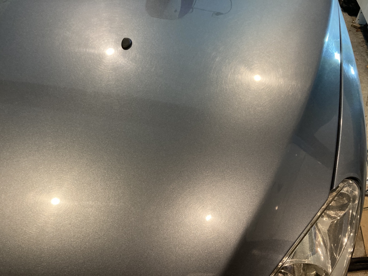

    - polissage: DAS6 Pro + Menzerna souvent en 3 passes (400/1100 puis 2200 et finition au 3800)
    - finition avec mon Combo préféré: Wolfgang DGPS + PPE

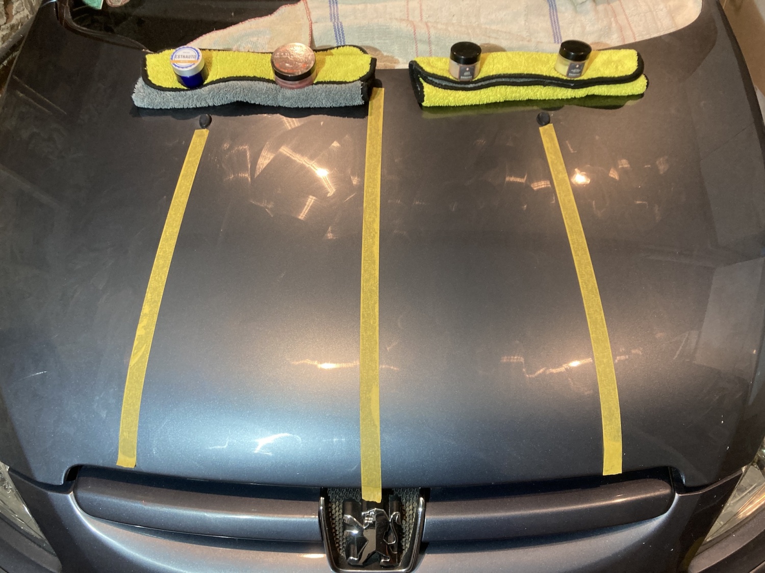

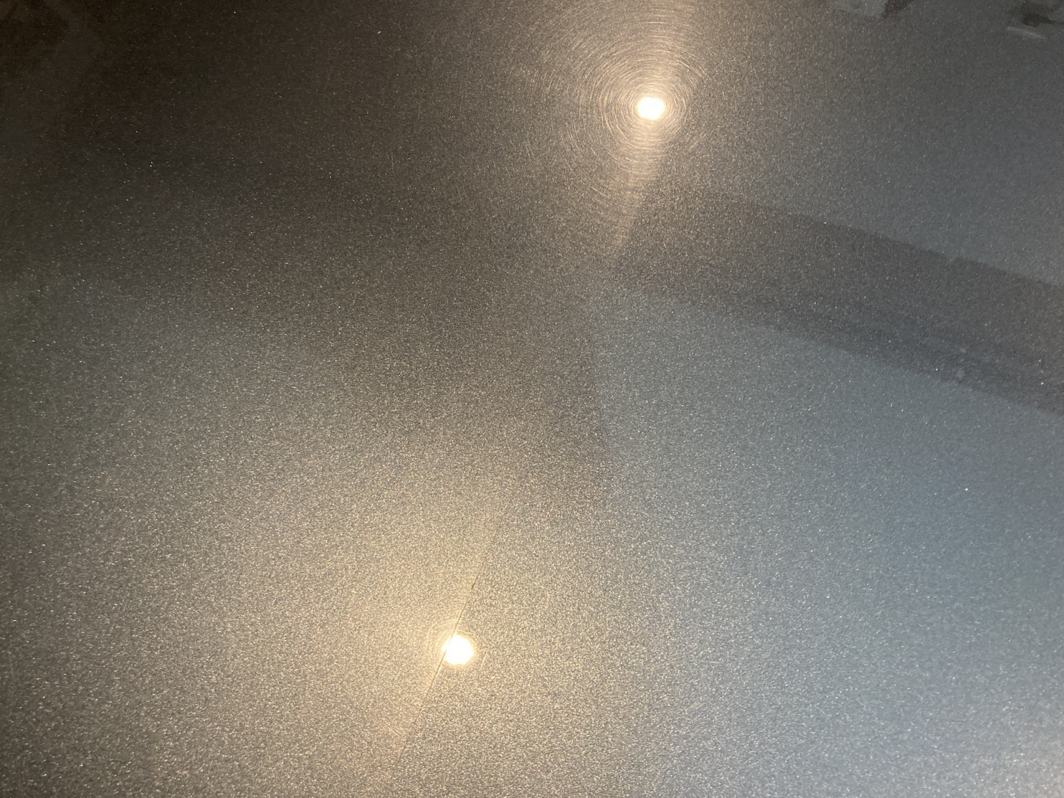

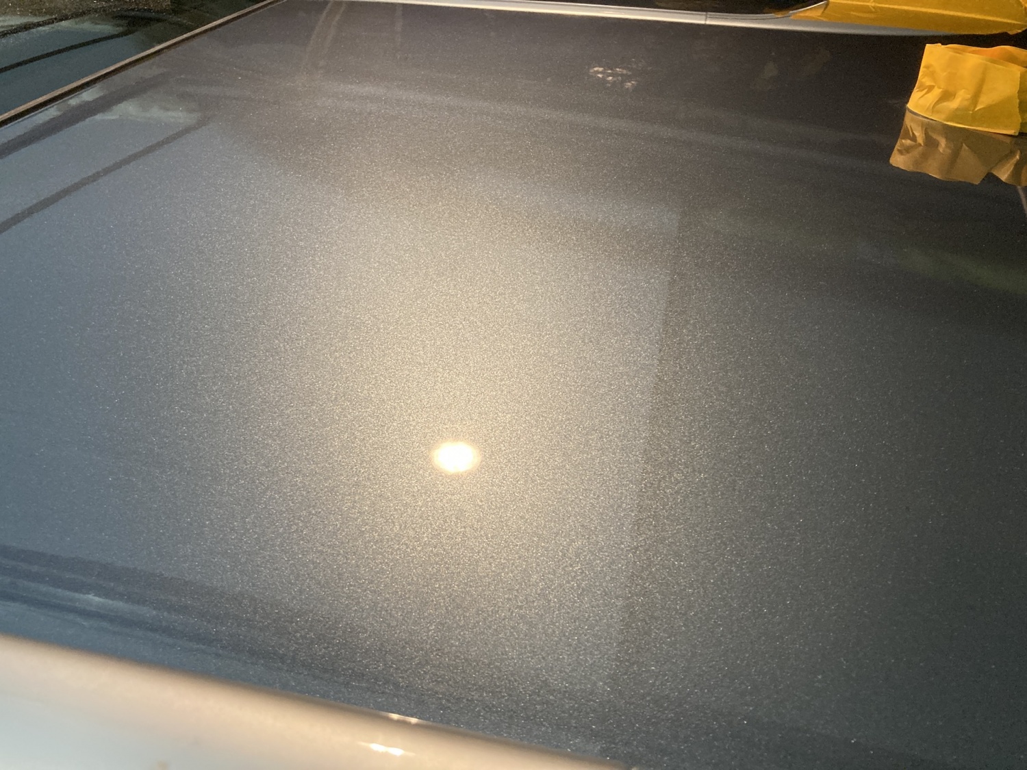

    - petit test sur le capot!

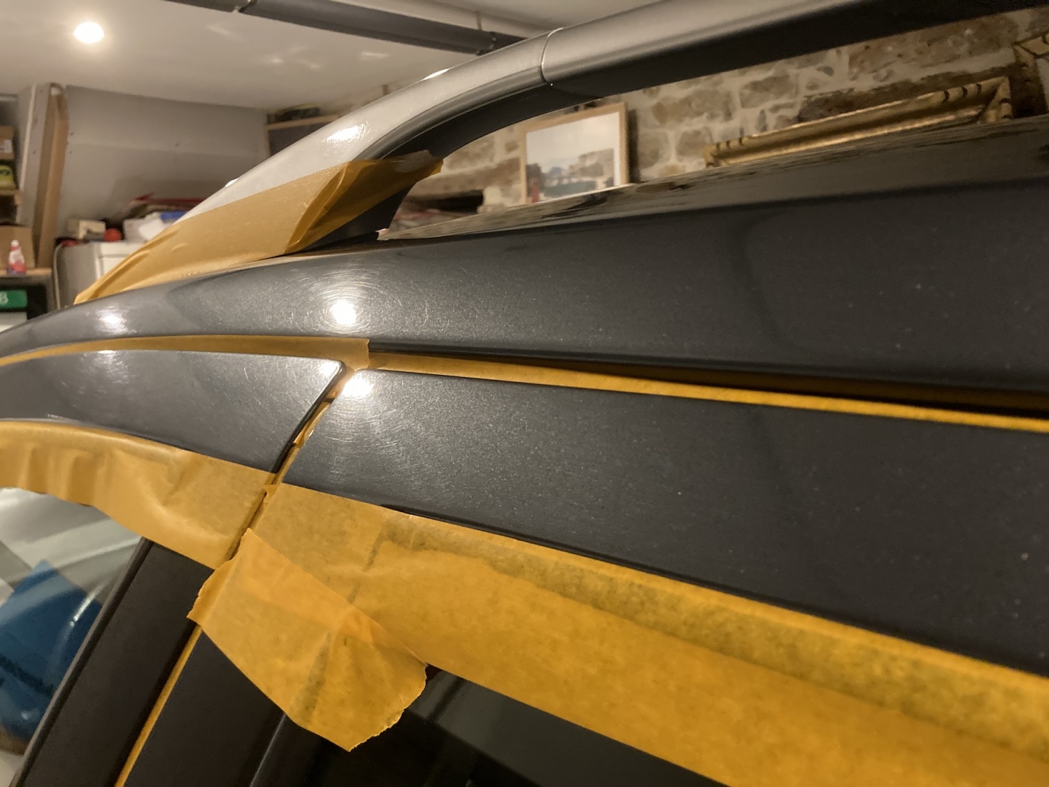

    - traitement des joints extérieurs KochChemie PSS

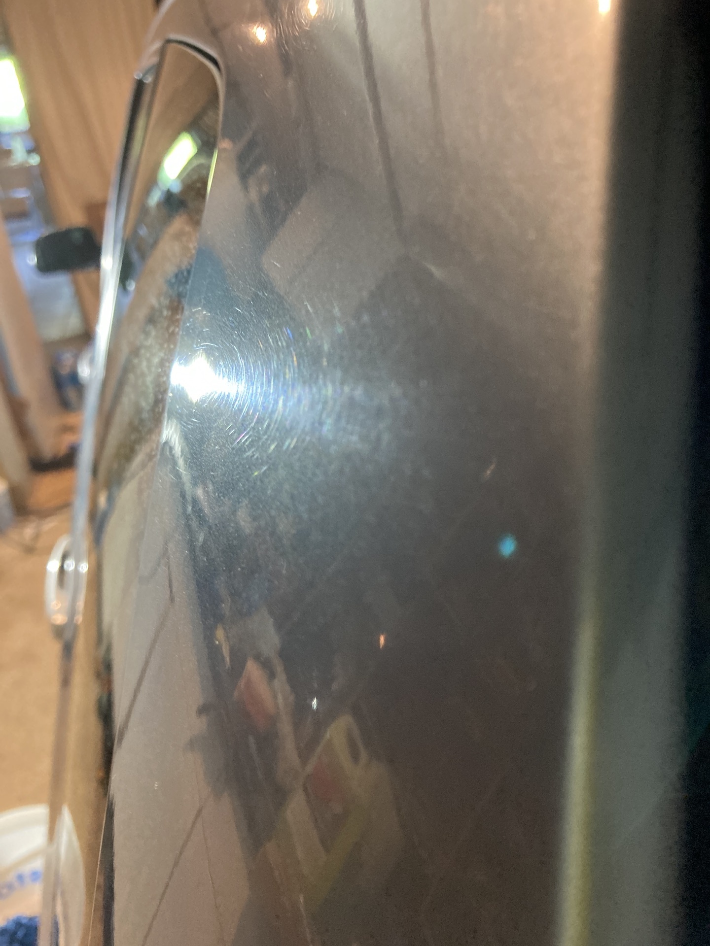

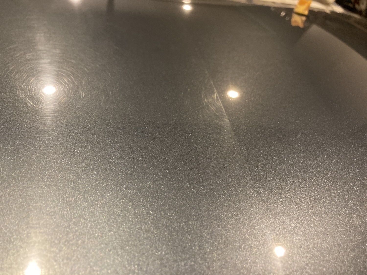

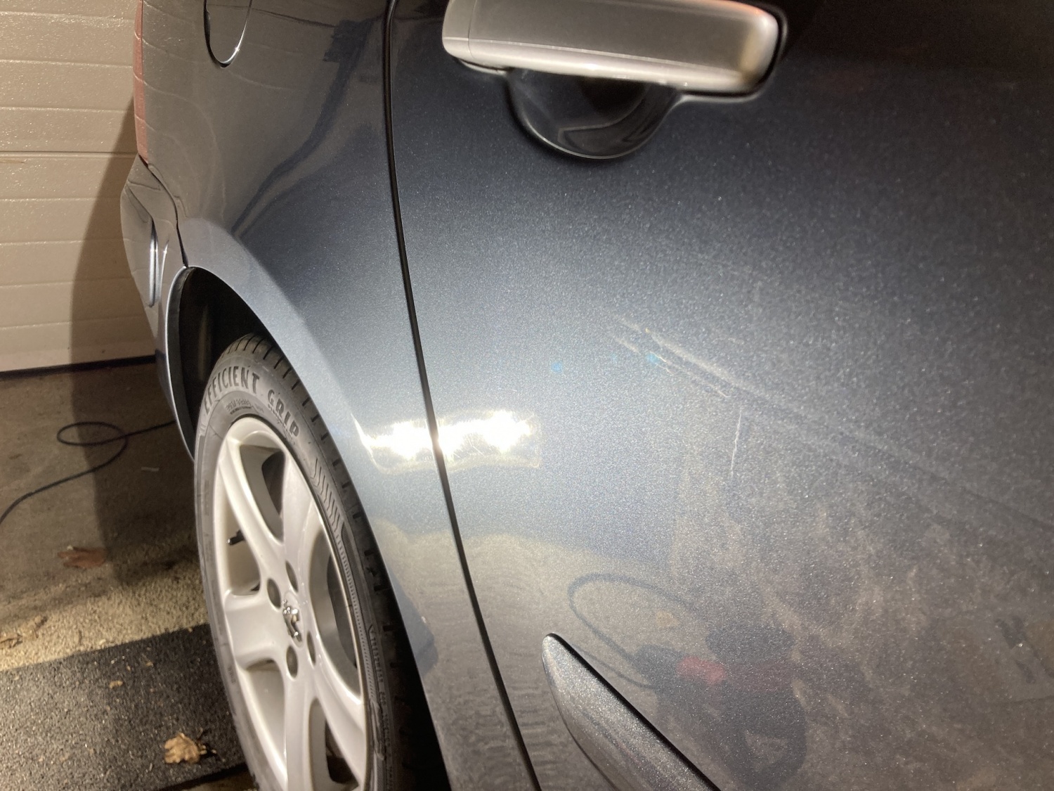

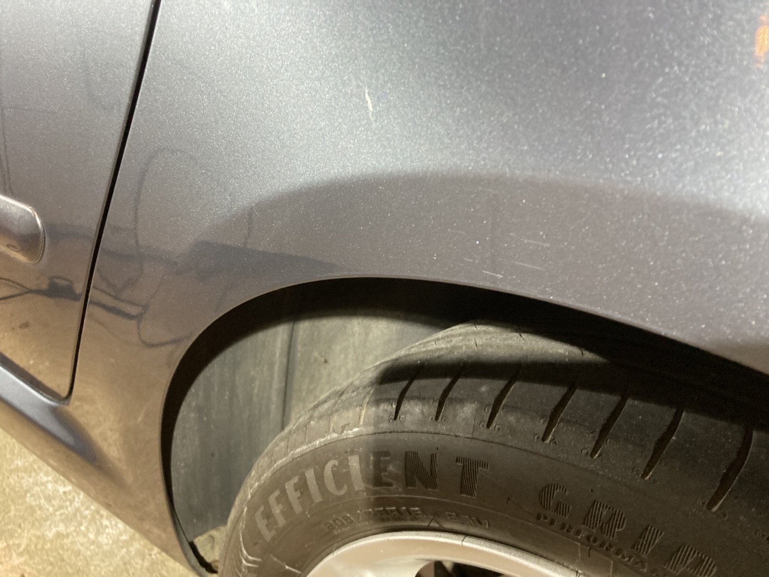

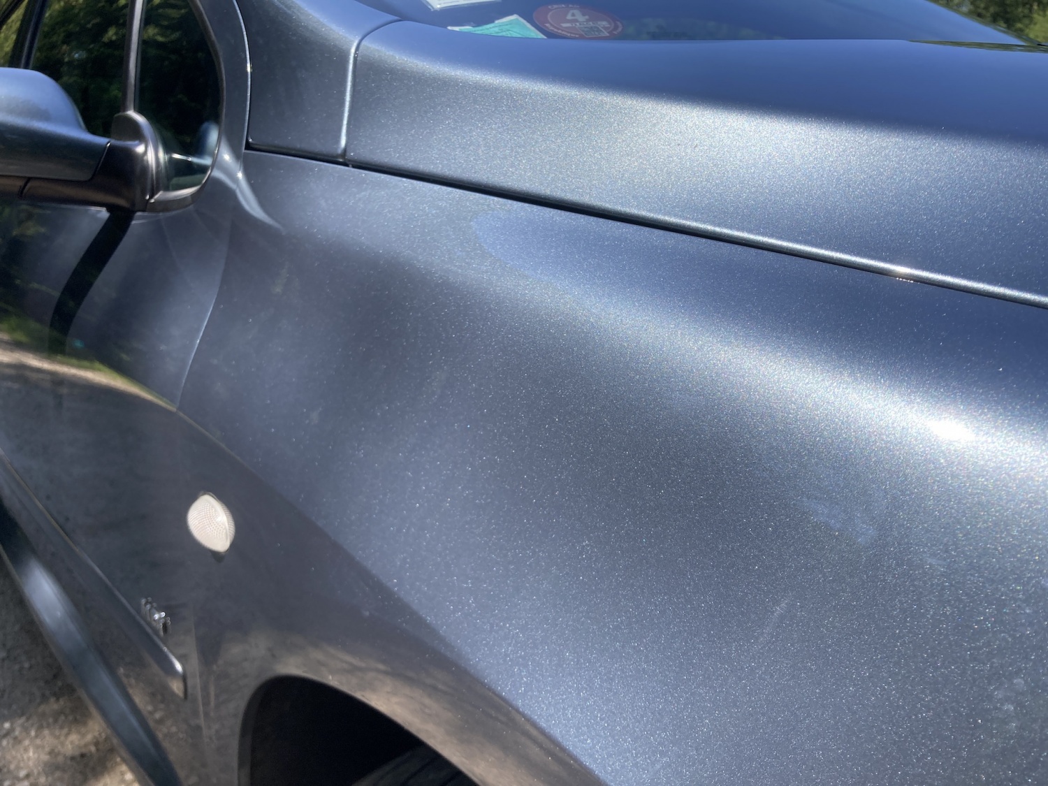

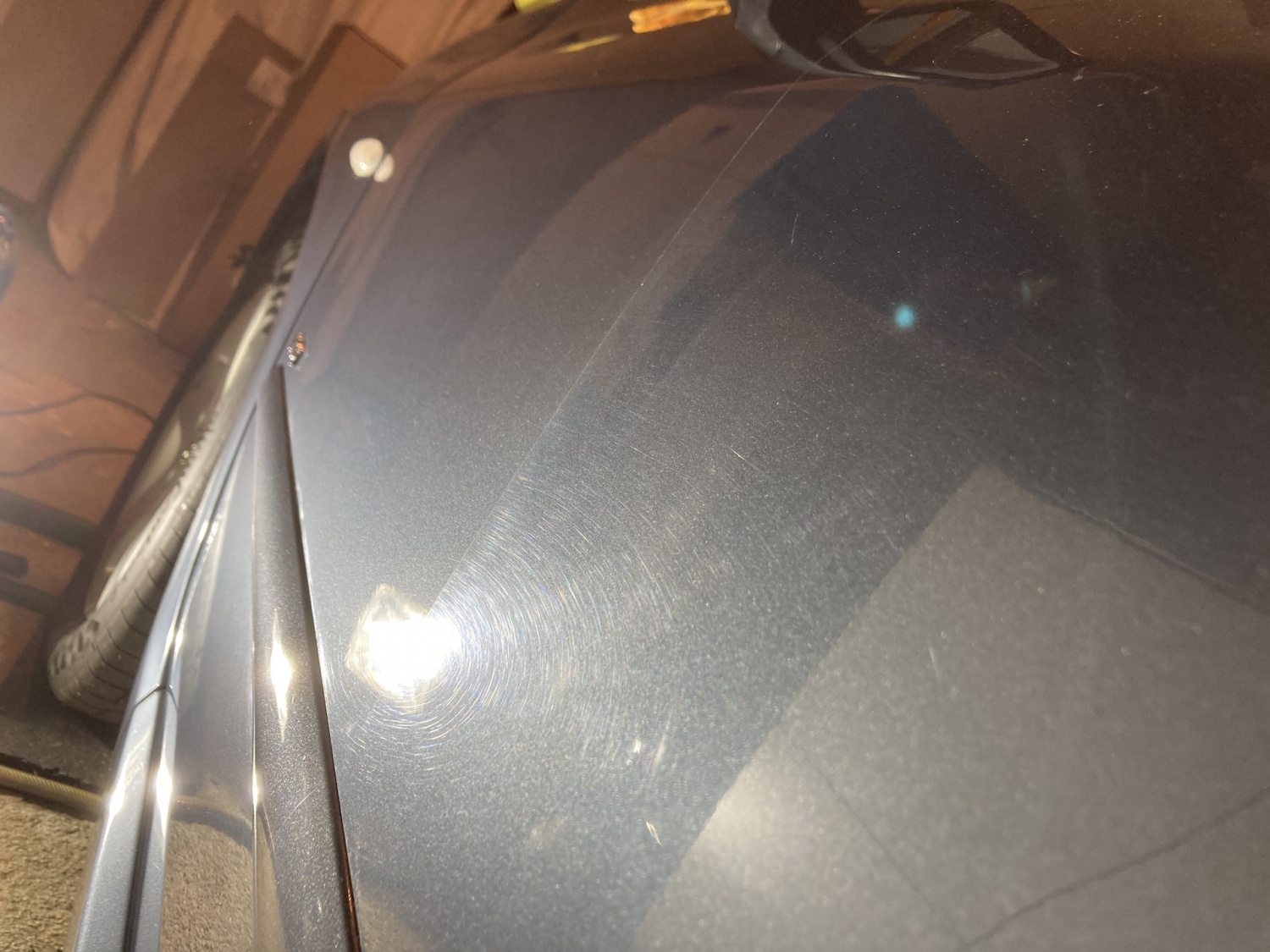

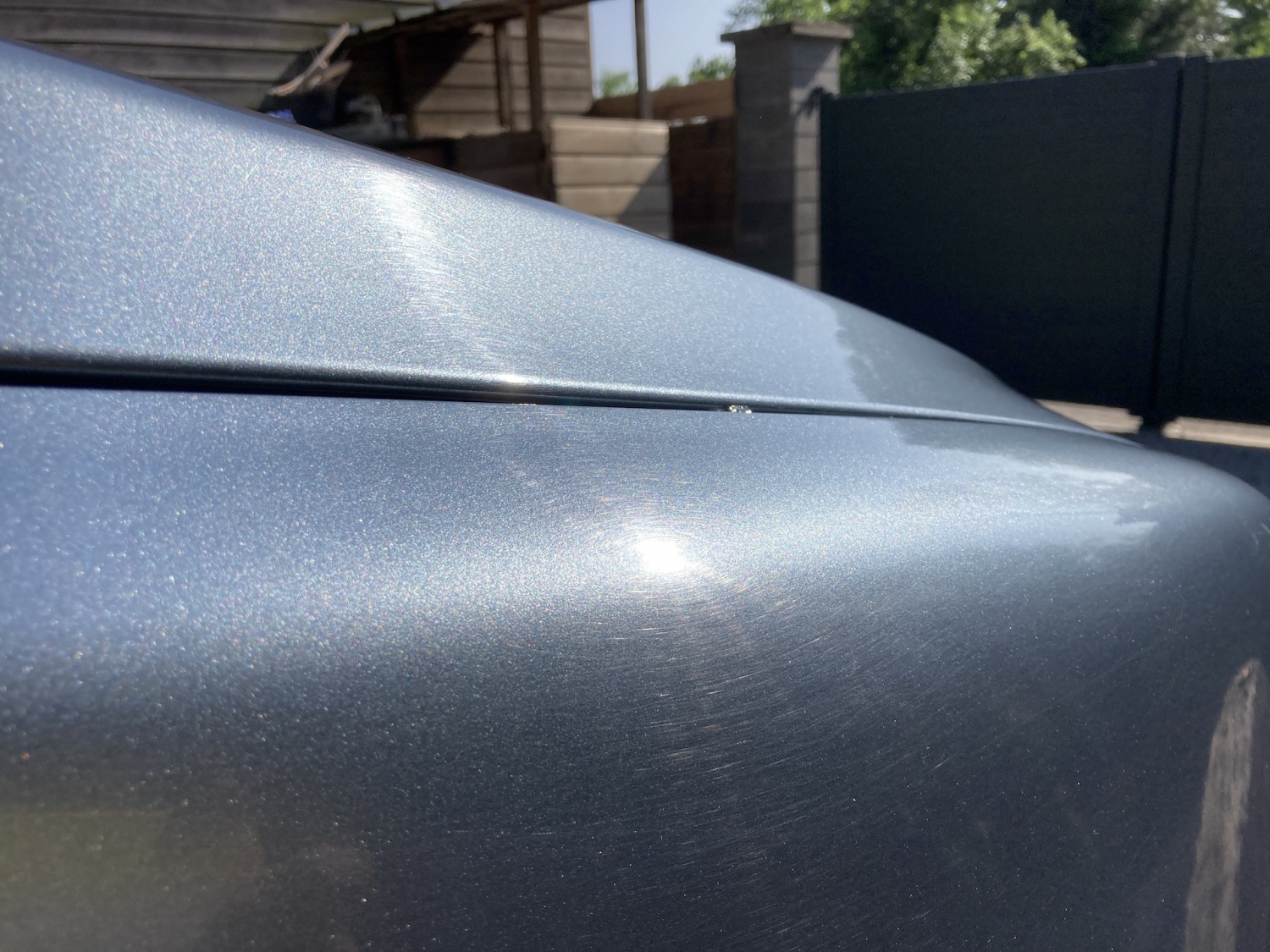

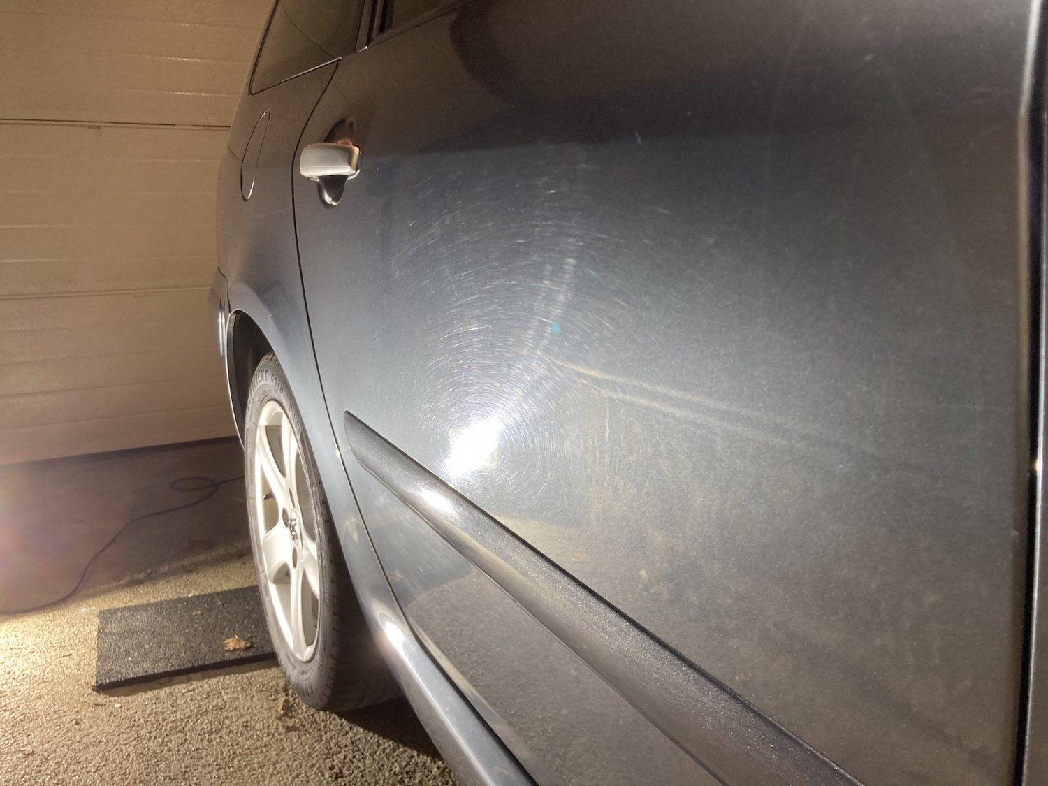

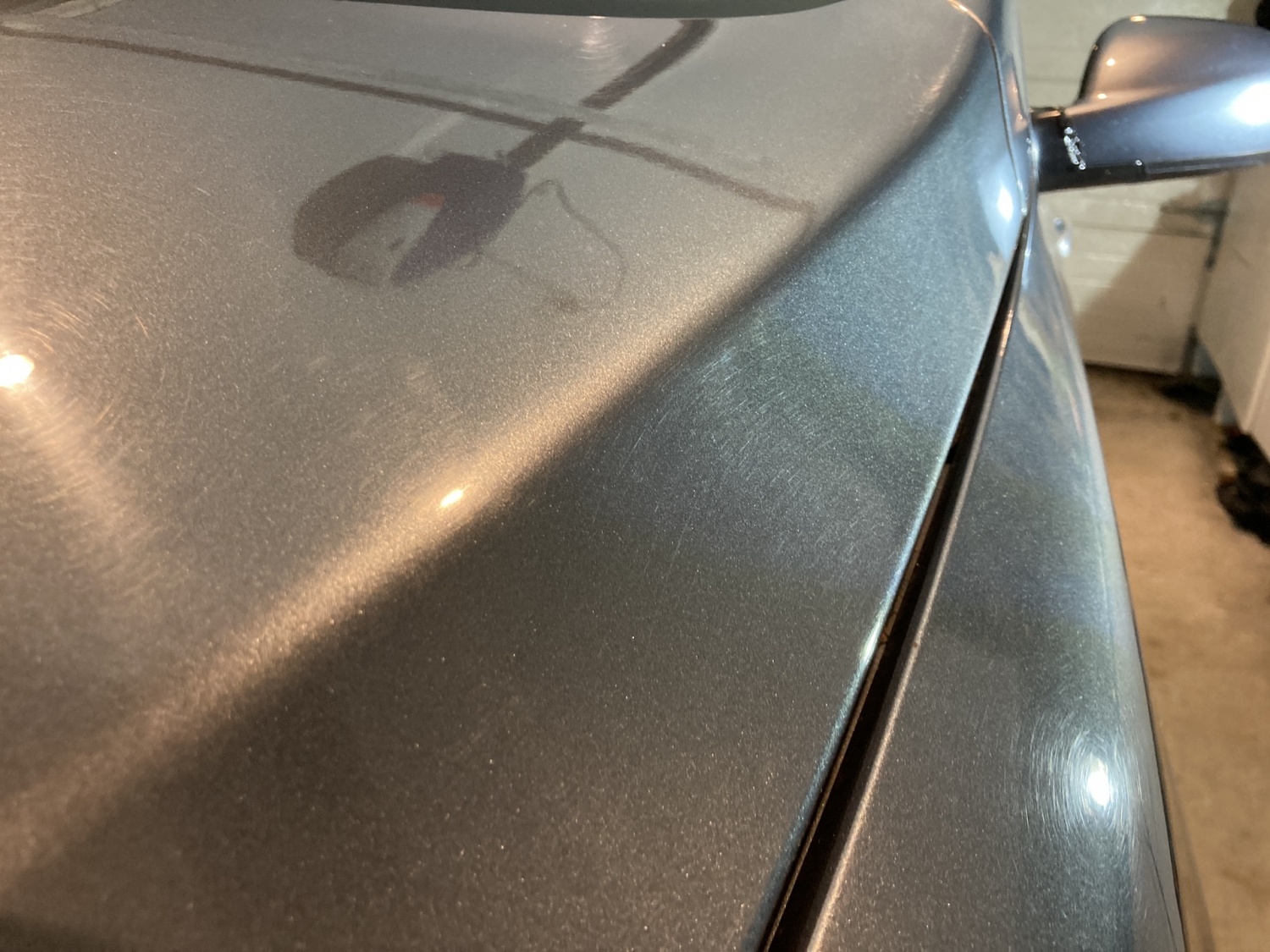

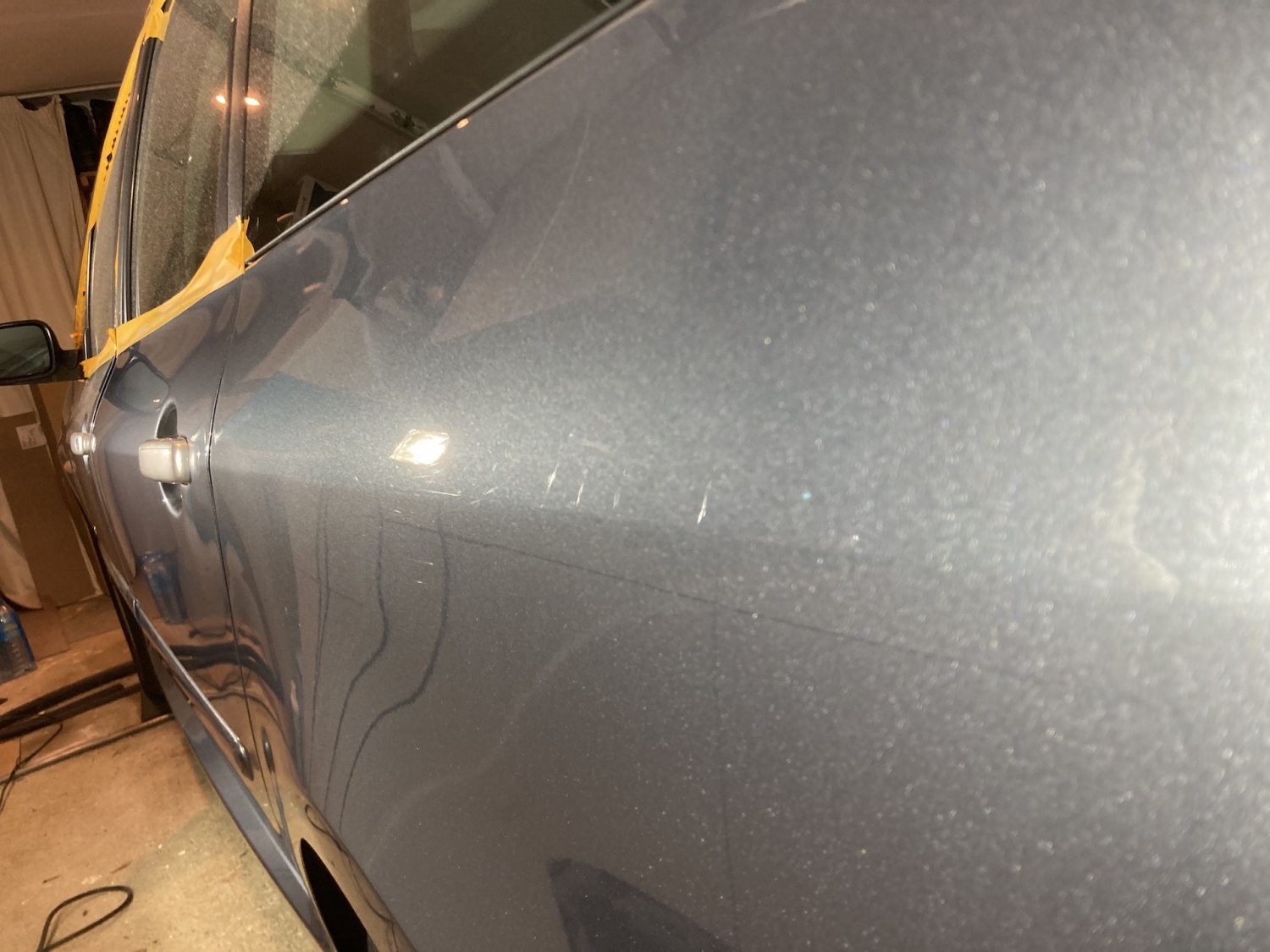

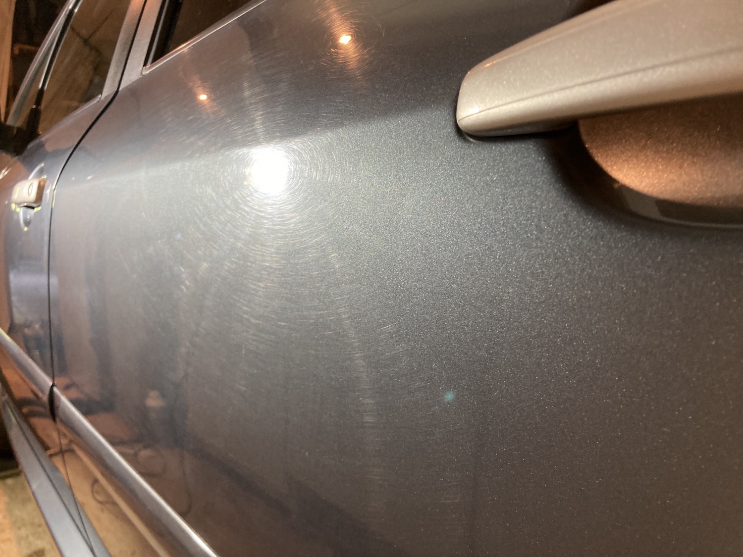

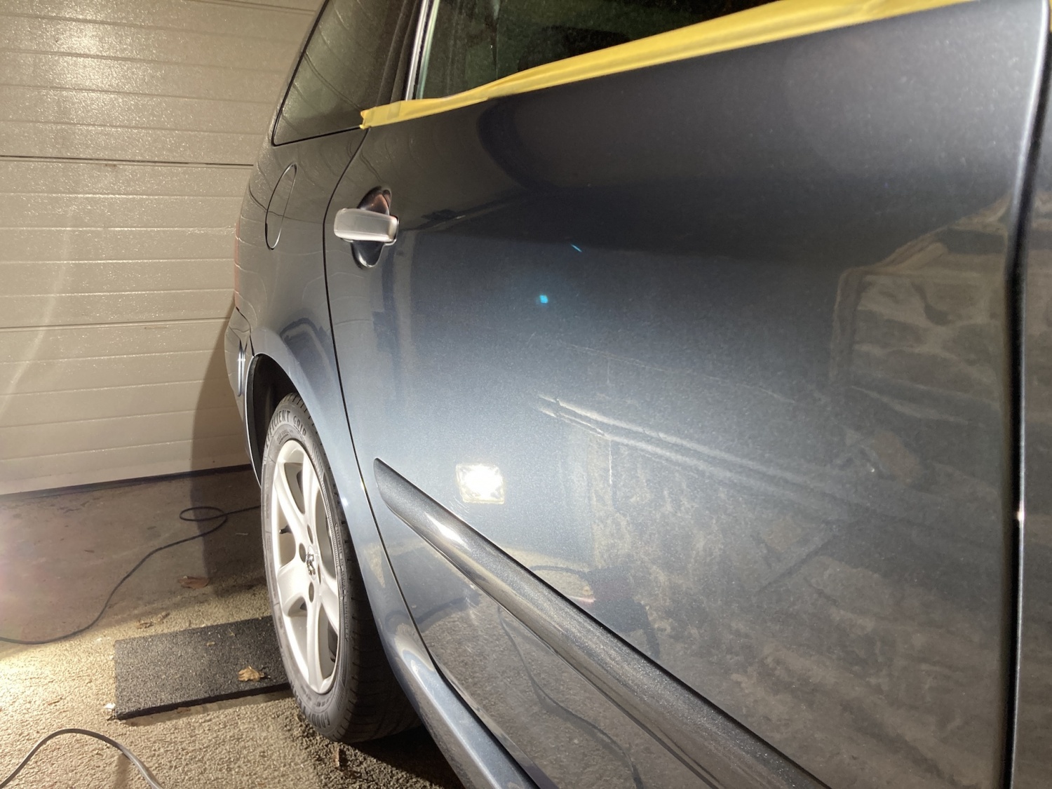

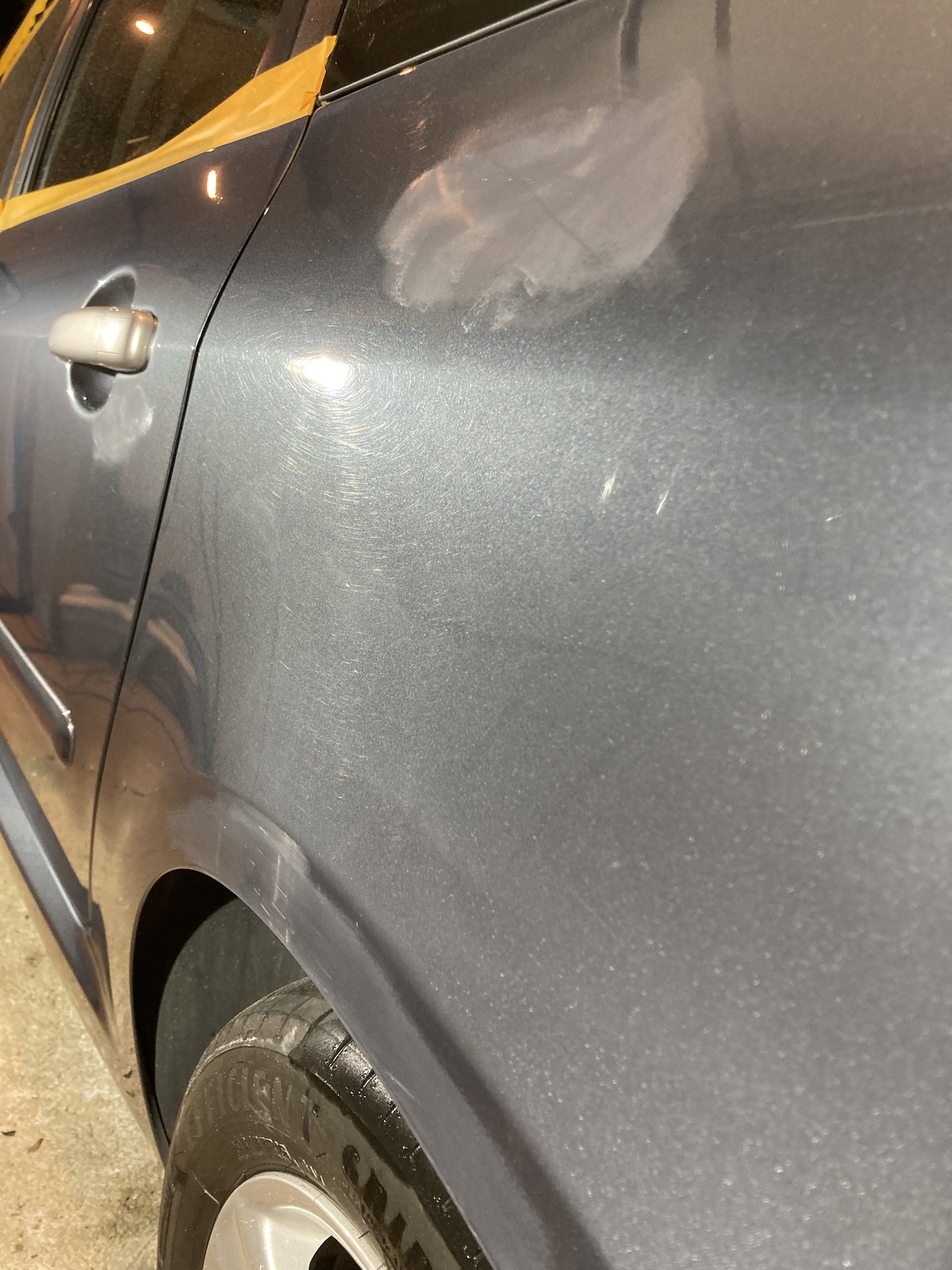

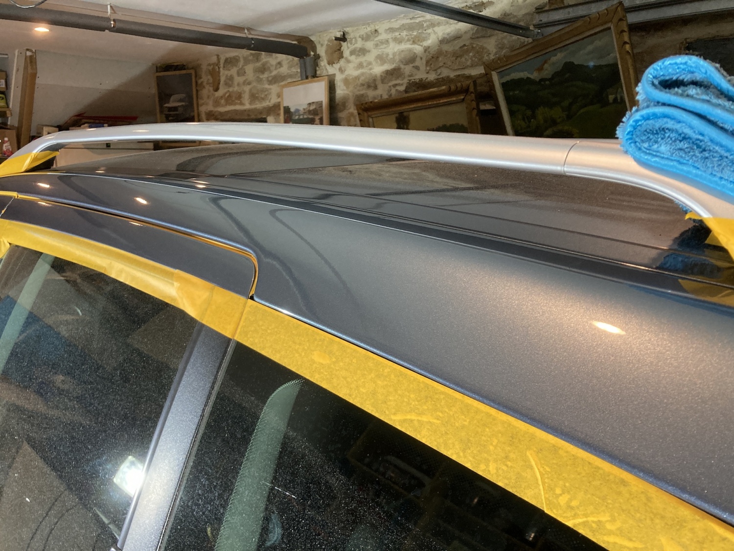

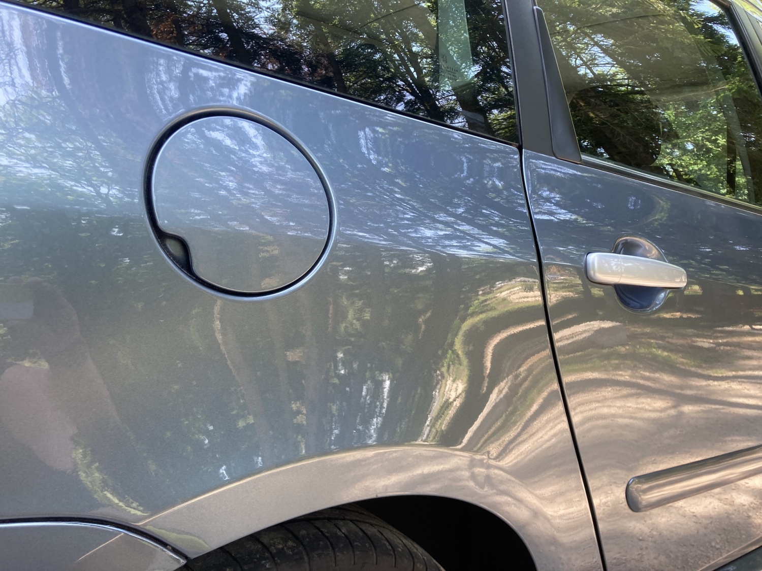

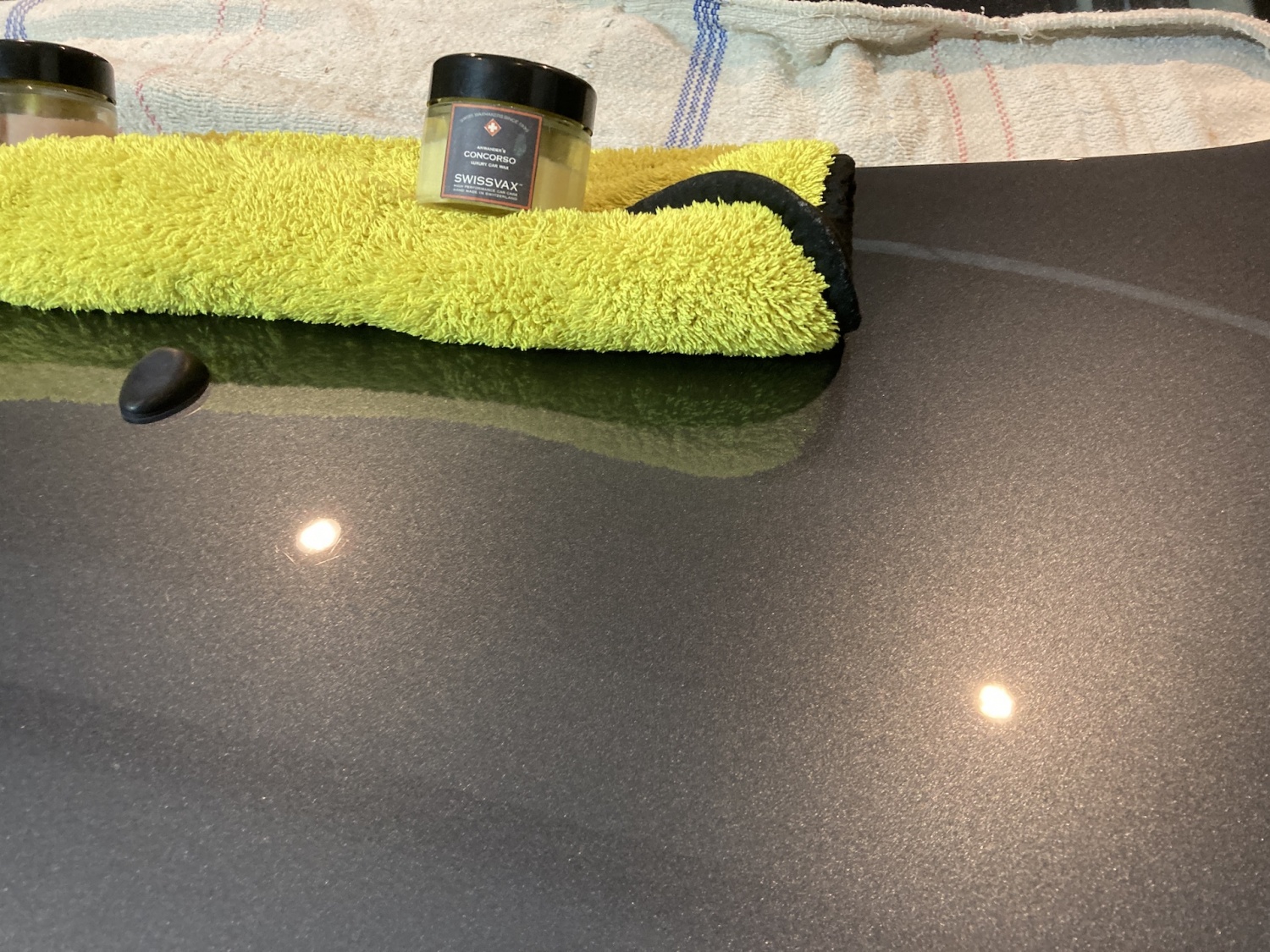

    place aux photos, difficile de faire ressortir le voile terne mais il est bien là... On peut tout de même voir une légère différence car j'avais essayer rapidement un coup de polish sur l'aile AR droite. Donc le 50/50 se fait entre la porte AR Droite et l'aile.

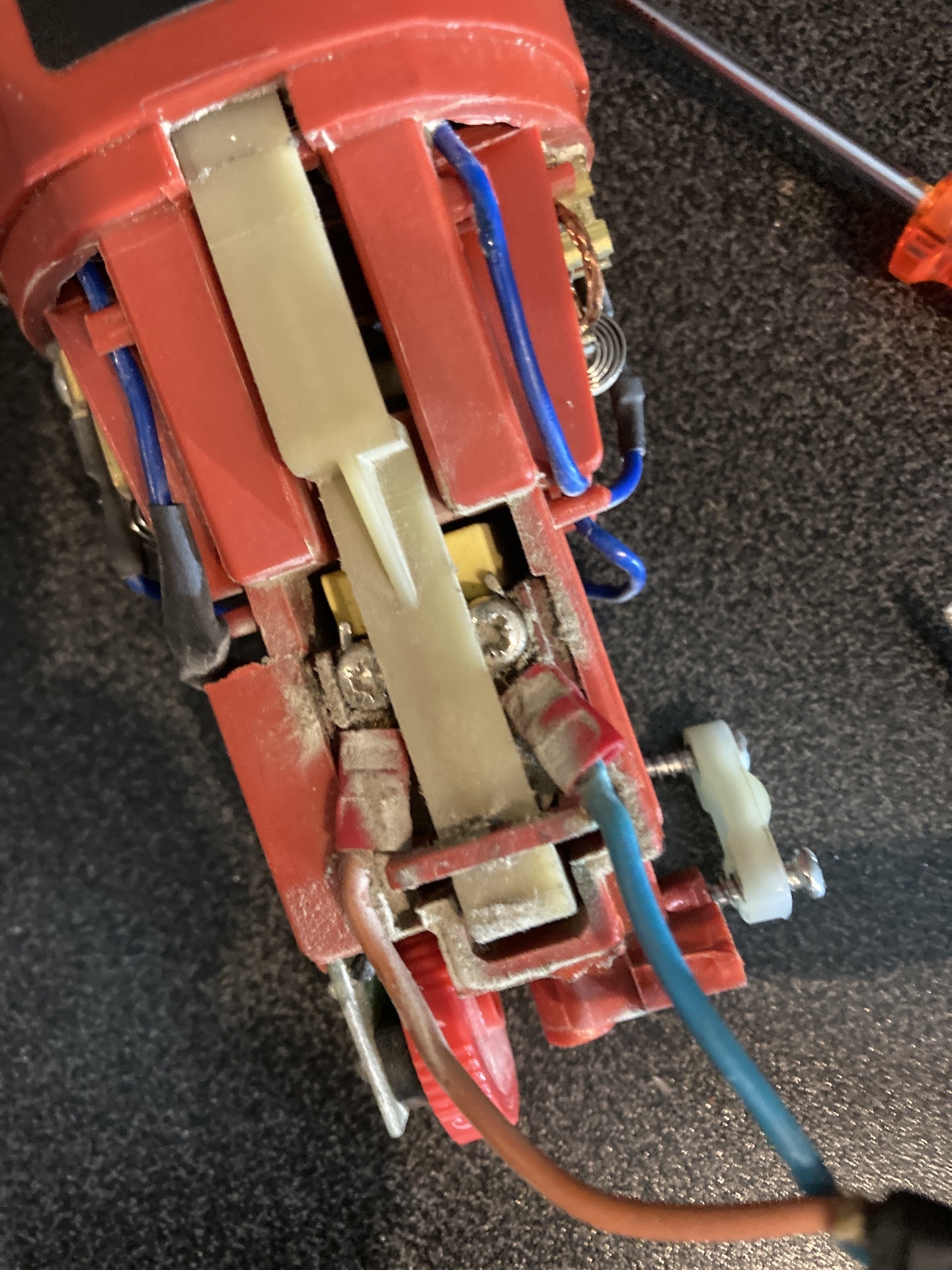

    petite mésaventure en cours de route...:chante:. Il a fallut que je raccourcis le fil qui était coupé au niveau du bout du caoutchouc.

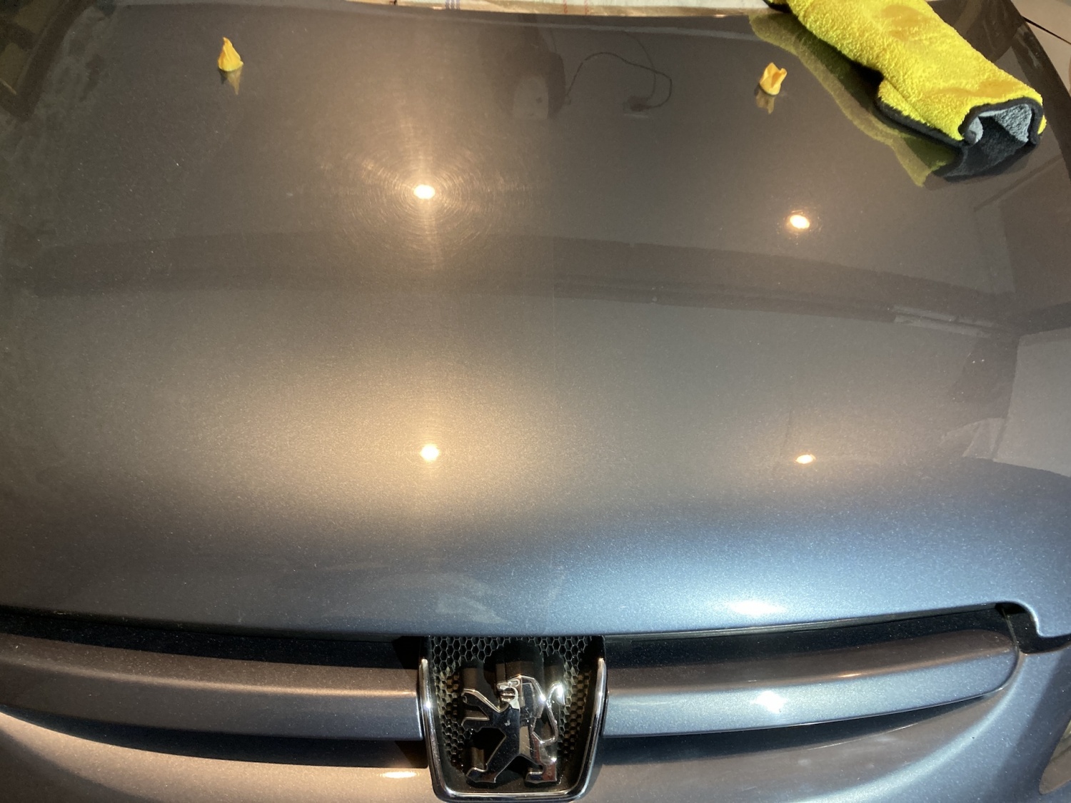

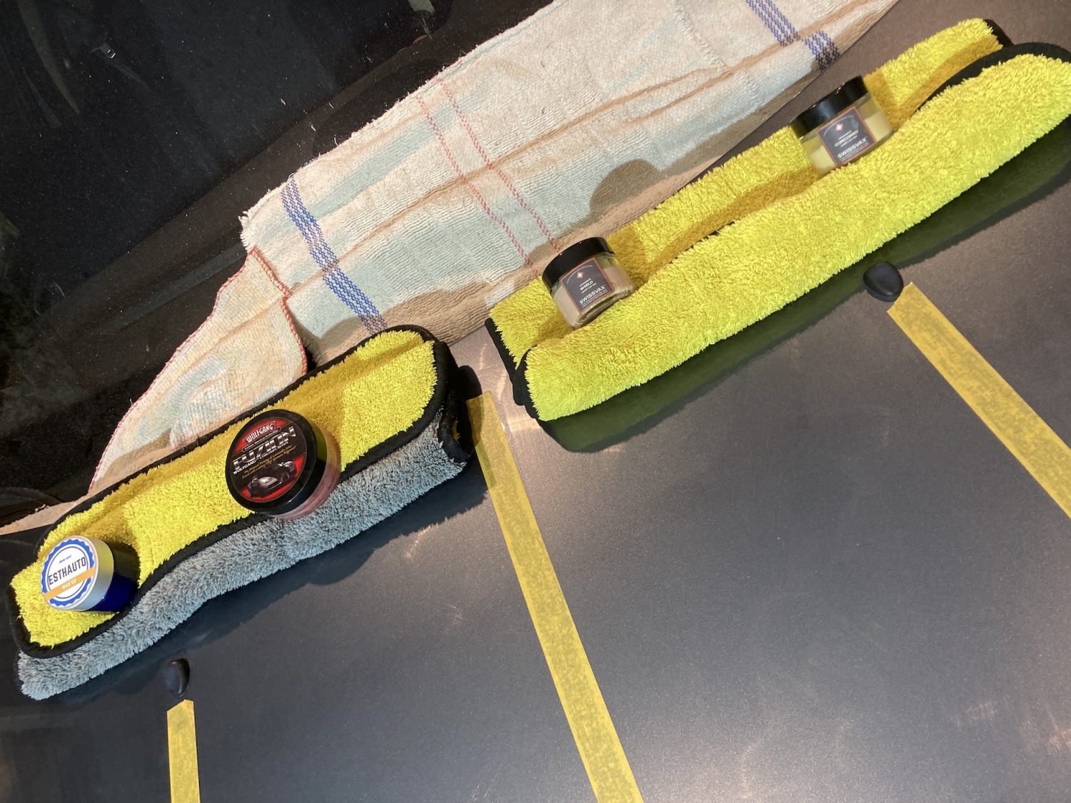

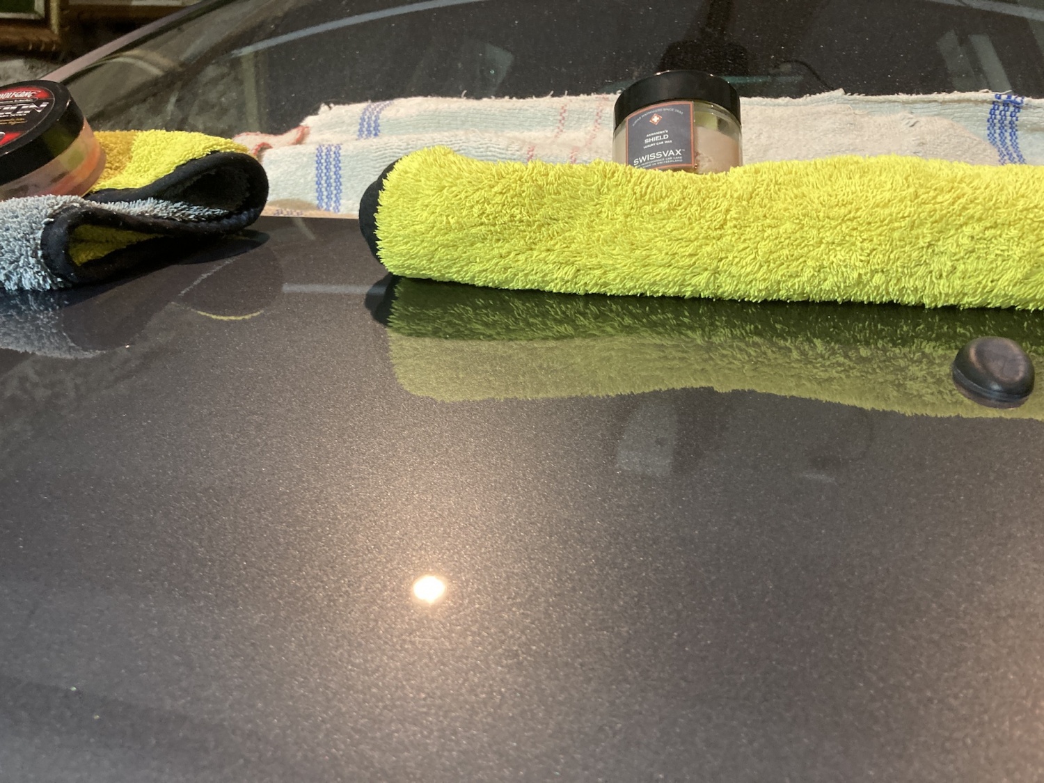

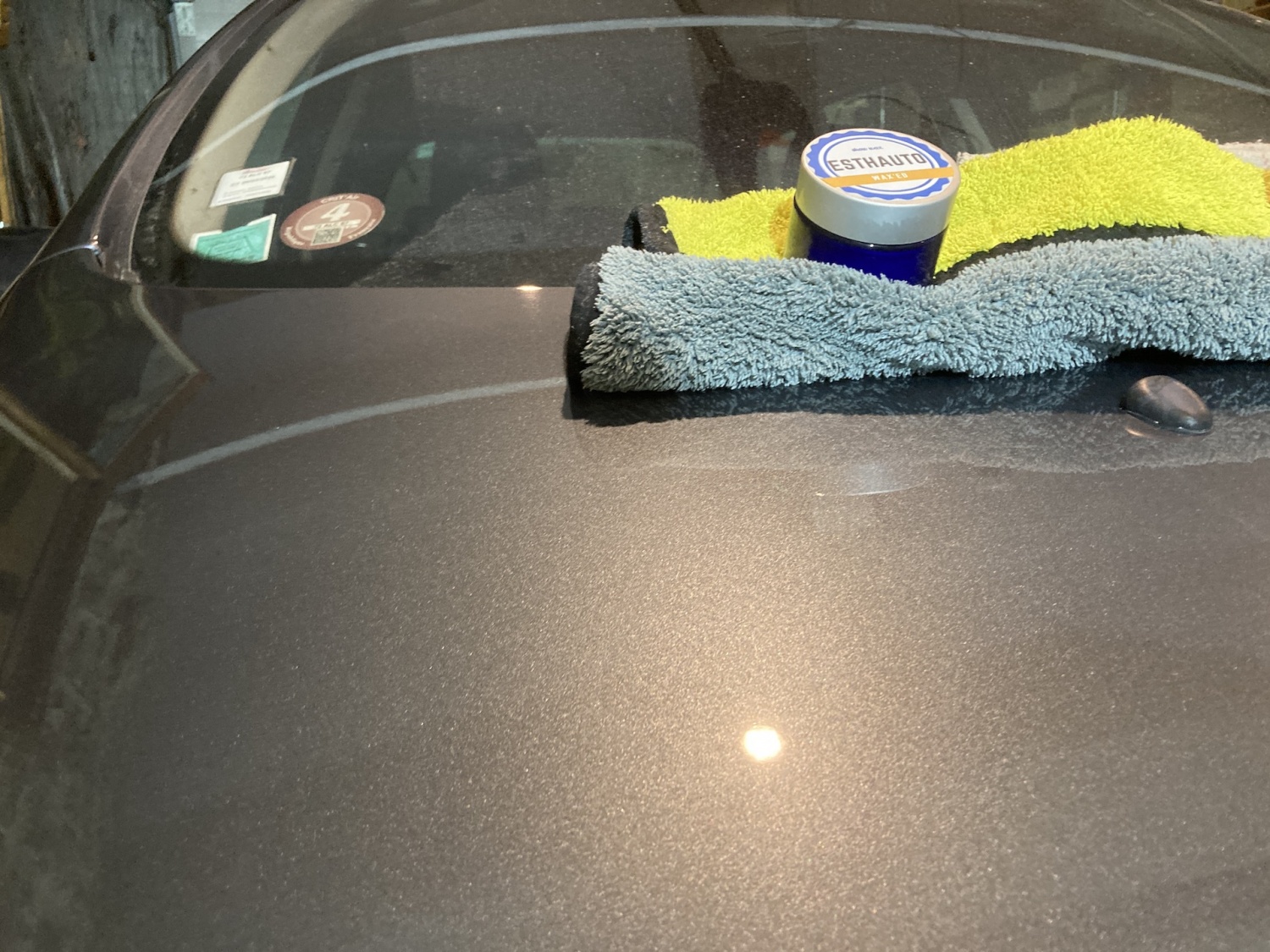

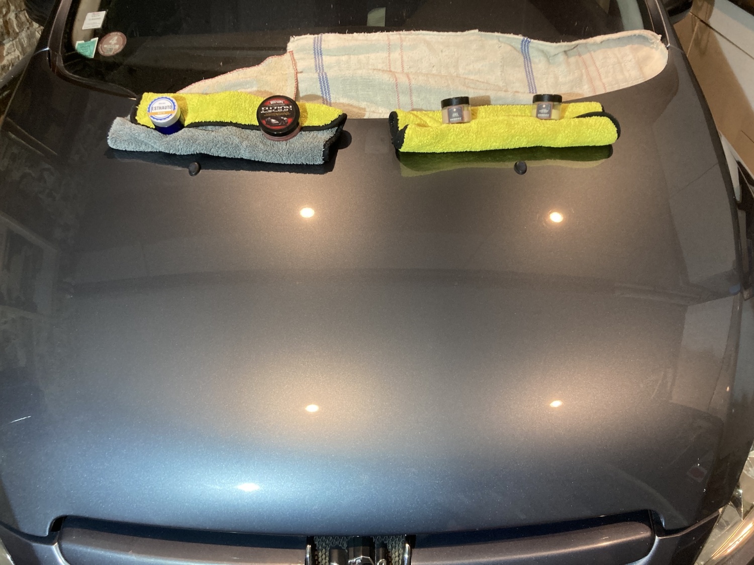

    Petit test sur le capot::beer:
    première utilisation, j'ai adoré l'utiliser! Une odeur exquise...:super::coeur3: Merci beaucoup @edd650

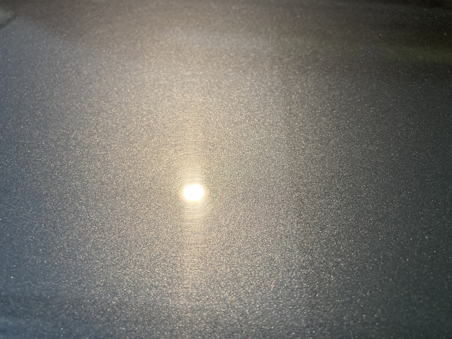

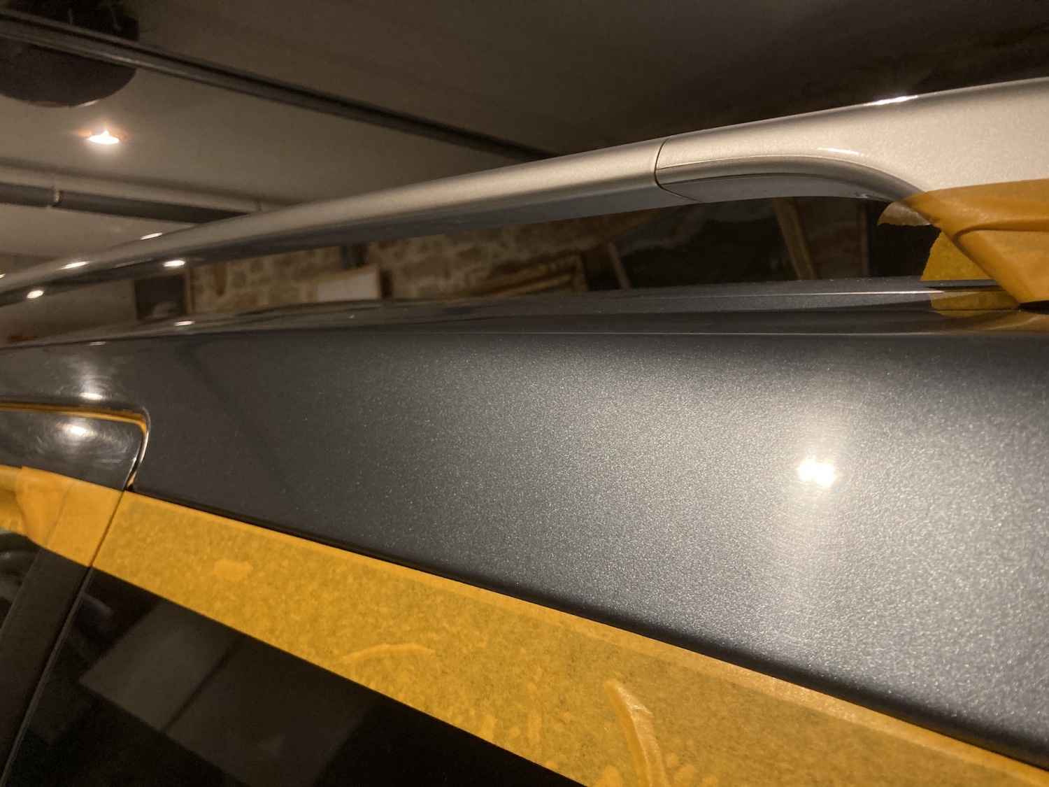

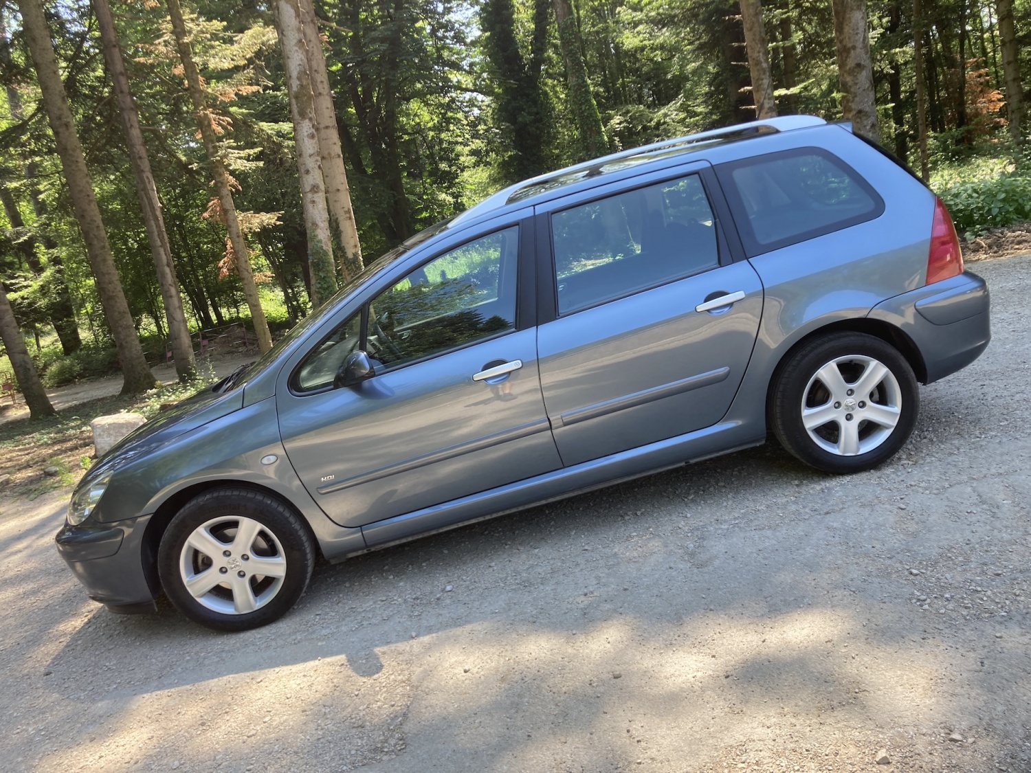

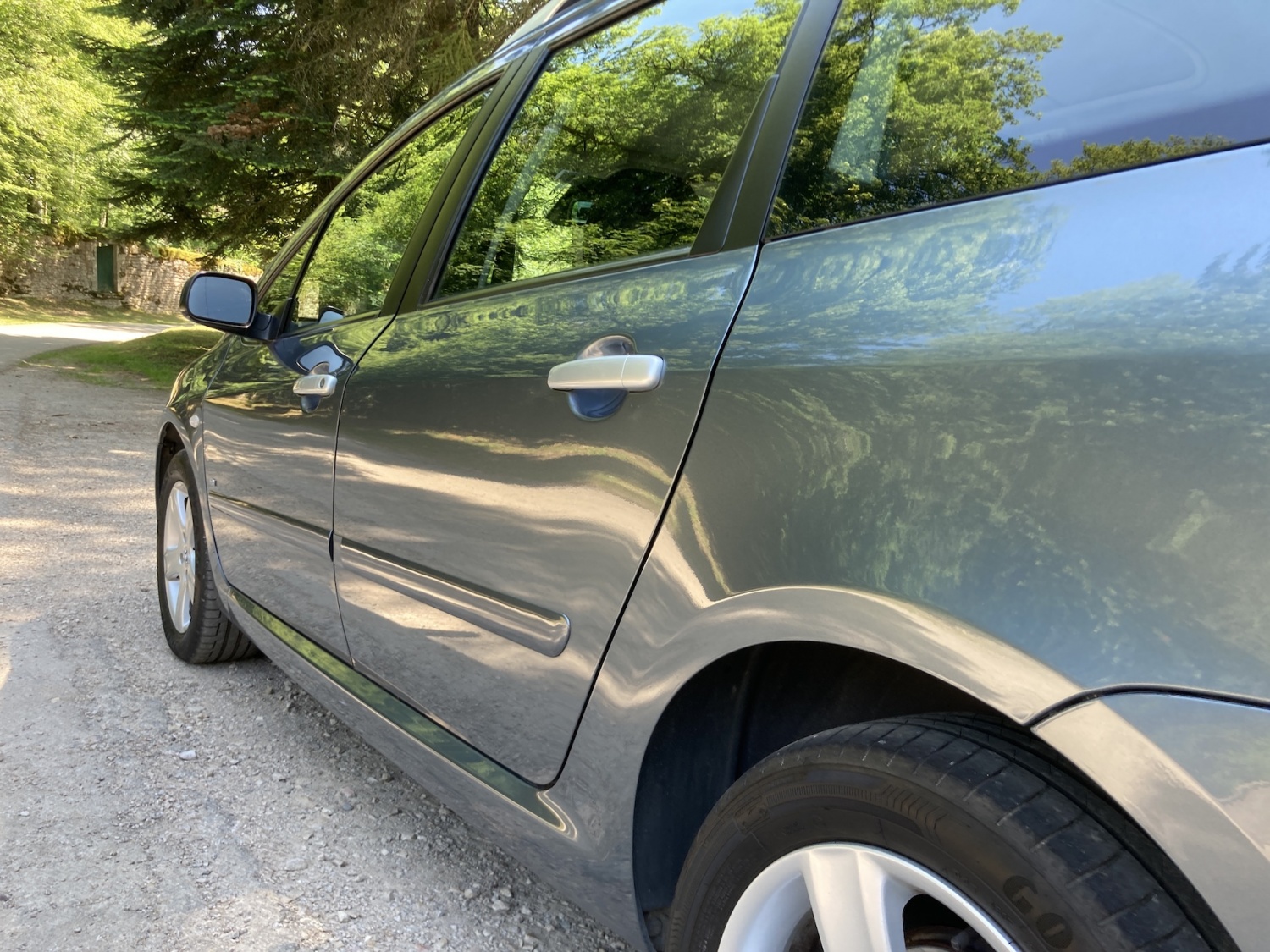

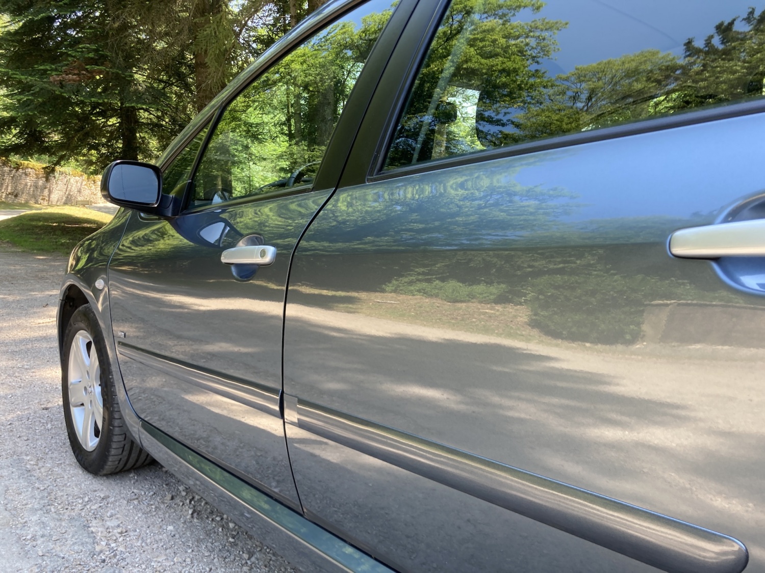

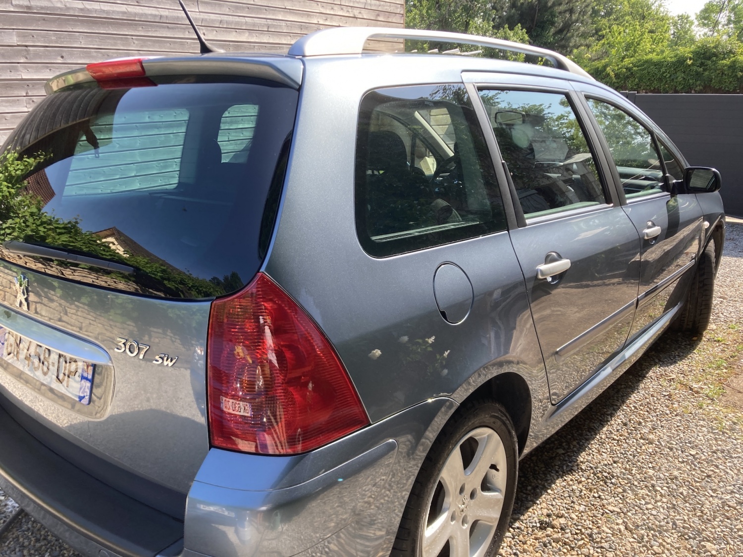

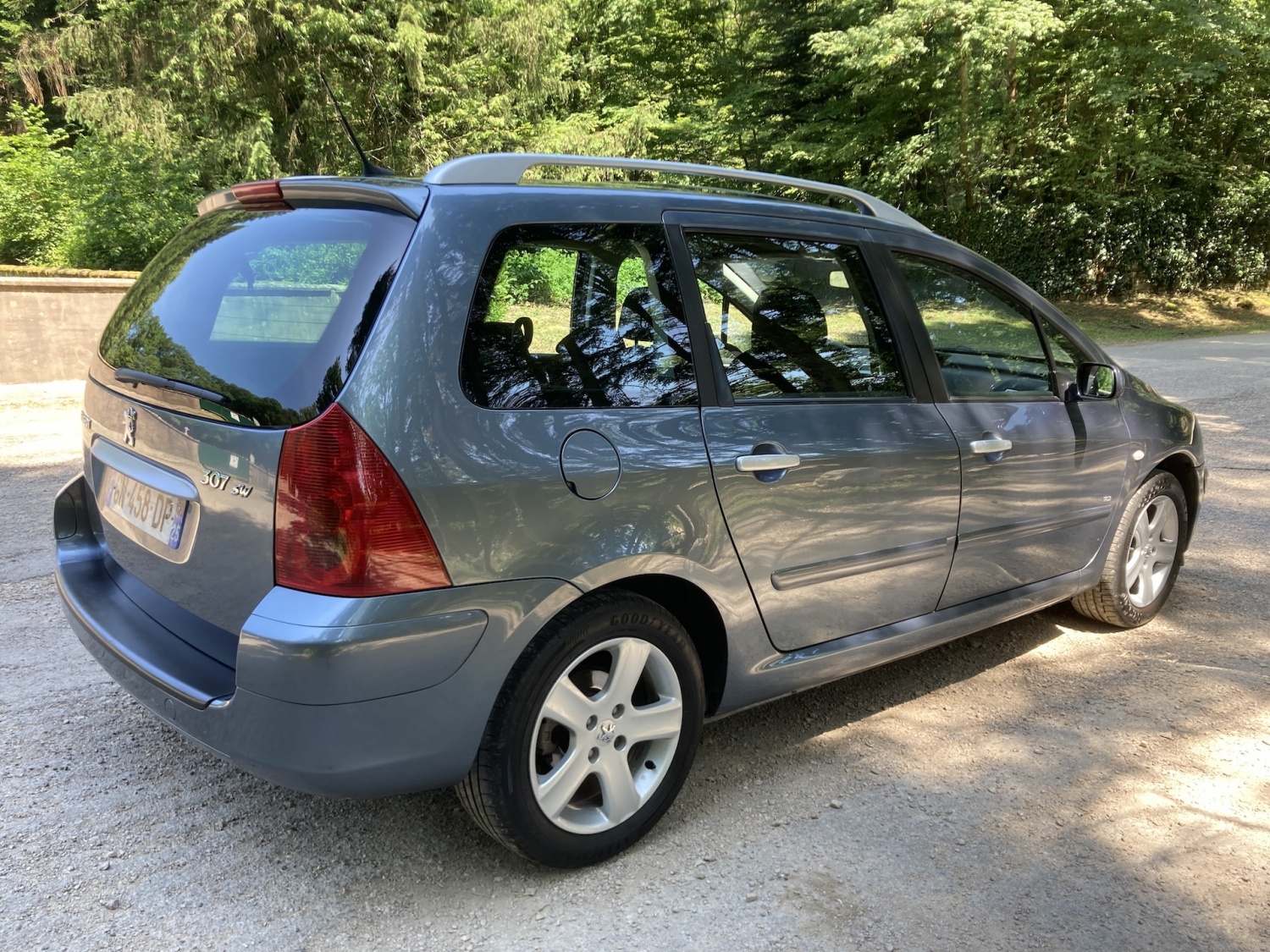

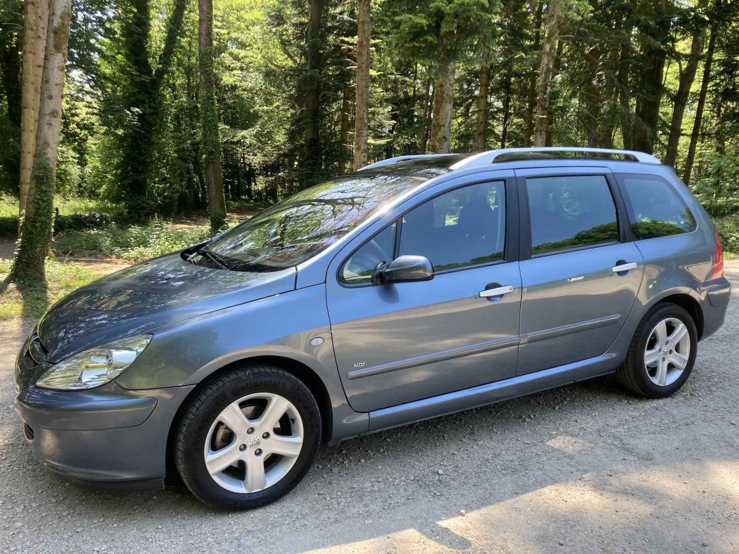

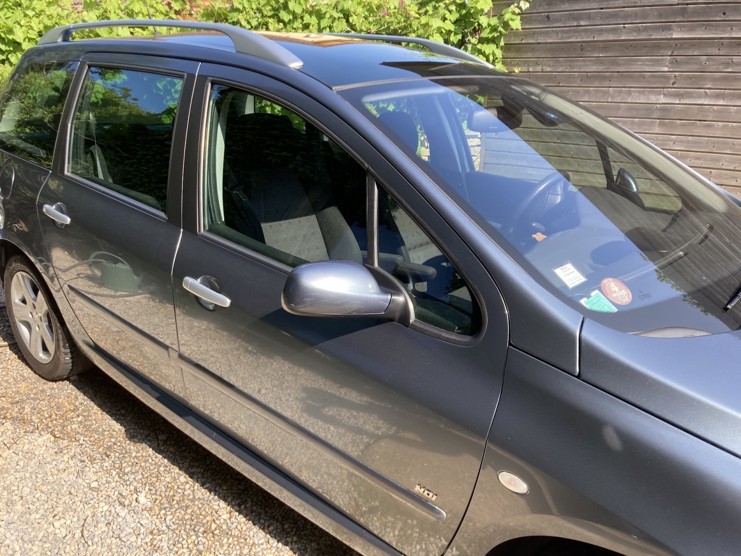

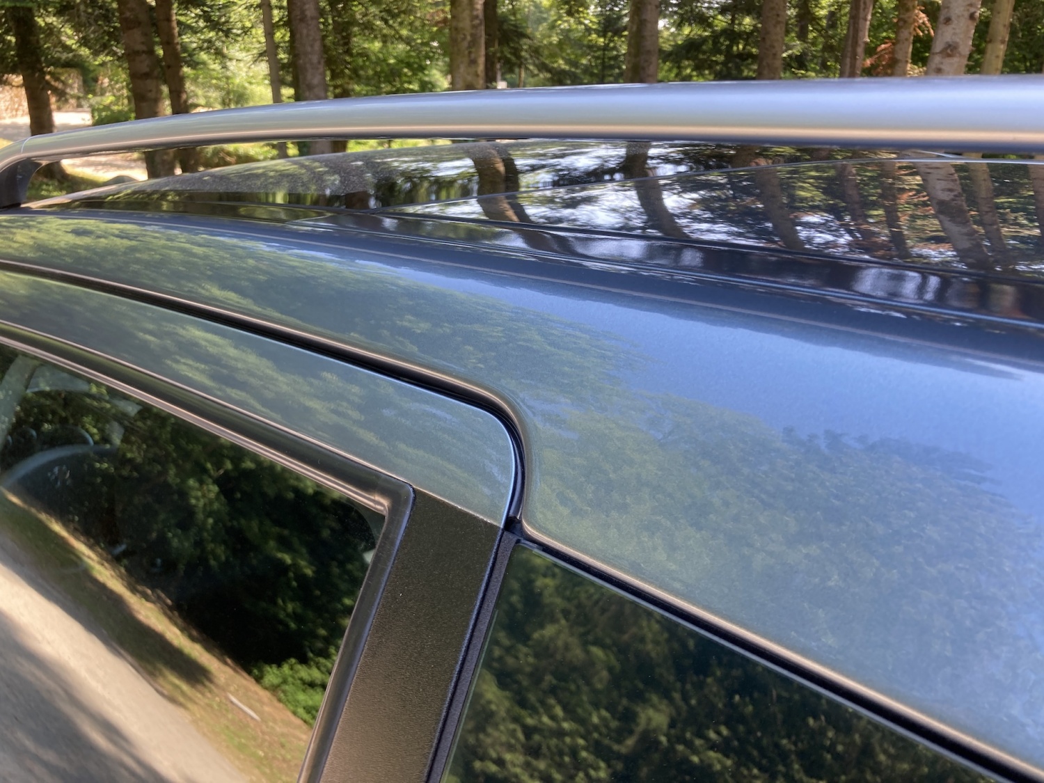

    Shooting final: :56:

    Hâte de voire le combo test wax :héhé-80:

    malheureusement pas grand chose à voir, tout est assez uniforme...
