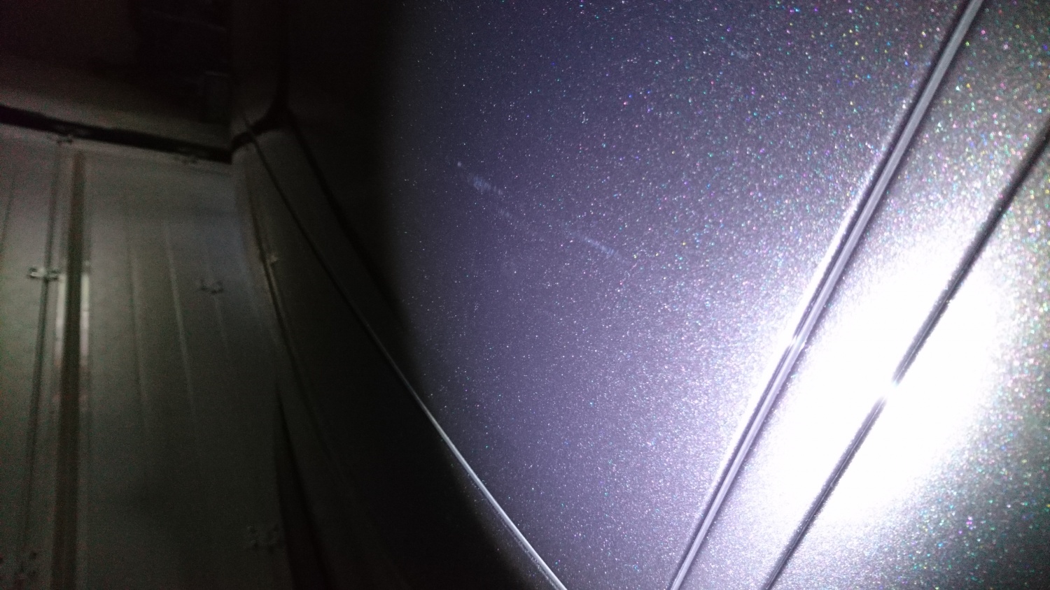

    Fort je sais pas vitesse 5 à 6 à l orbitale des portions 50x50 pas plus de 3min. J ai utilisé pourtant l erraser parfois pour voir si il y avait une différence me manque le 3000 à passer mais au 2500 waouuu les hologrames à la led:pendu:

    Pour les micro fibres j'utilise les Gyeon Q2M PolishWipe.
    Pour la vitesse de rotation me semble que j'étais au max à 6, mais c'est un vernis BMW.
    En regardant de prêt à la led ça fait de très très fin cheveux d'anges on dirait que c'est ça qui provoque les hologramme à la lumière led.
    Une finition au menzerna 3000 devrait arranger tout ça ? Vous en pensez quoi ?

    Merci du retour. Les micros fibres sont neuves. Je travail sur ma bmw avec la DAS 6 PRO.
    Je viens de finir la passe final avant la pose de la ceramic. J'ai prit un pad LC HDO noir avec le menzerna 3000 que j'ai reçu ce matin, j'ai du faire 2 passes à des endroits pour ne plus avoir d'hologrammes ;).
    Vous trouvez pas que 2 passes pour du finish c'est pas trop normal ?

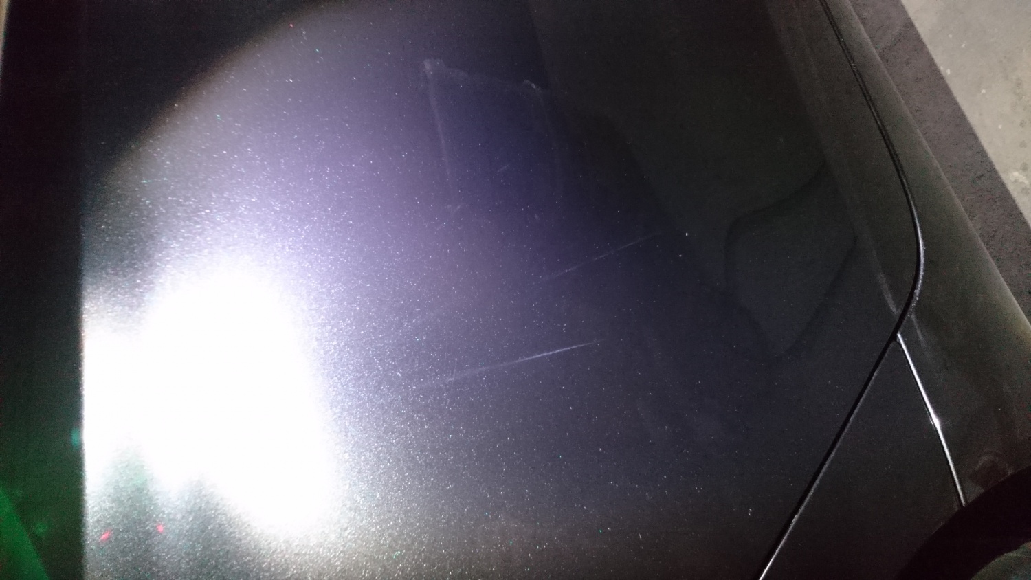

    Bon j'ai crier victoire trop vite. Après avoir exposé aujourd hui sous tout les angles ma voiture au soleil avant la pose de la cermaique. Je vois encore des Hologrammes.
    Petit récap depuis le début. J'ai passé la rotative en premier avec le Menzerna 2500. J'ai eu les hologrammes qui sont apparus.
    Depuis j'ai refais 3 passes à l'orbitale Mezerna 1100 suivit du 2500 et finission au 3000, pad LC HDO bleu, orange, noir. J'ai même fait 2 passes au 3000 et ça change rien :goth:
    Je me suis planté où ?

    Salut les copains merci pour vos conseils. Effectivement mes passes je les fais plus sur un tempo de 3 secondes sur 60 cms, peu importe le polish. C'est juste la pression que je change en allégeant le poids sur la machine dès que je vers sur le finish.
    Petite questions supplémentaires:
    Le pad blanc LC est il utilisable avec le Menzerna 3000 ? ou dans mon cas surtout pas ?
    Et pour le 1100 vous le passez localisé sur les plus grosses rayures ou vous balayer large ?
    Combien d'aller retour faites vous sur 60cm2 avant d'essuyer le polish ?
    Le pad vous le brossez juste ou vous en utilisez plusieurs sur une voiture histoire qu'il ne soit pas charger à coeur, je parle pour le finish pour être plus précis
    Merci beaucoup à vous:beer:

    Il aurait été sympa de reprendre une ou deux photos des défauts que ton auto présente, si je dois m'en tenir a celle que tu as partagé,
    DAS-6 Pro + Pad Lake country noir / Menzerna 3000 : quelques noisettes, une passe rapide (avec vitesse lente) pour l'application puis retourne au poind de départ, augmente la vitesse de la machine, passe lente normalement sur 50x50 tu peux faire 3 passages environ. Le Menzerna 3000 est super gras et se travaille plus longtemps que les autres. Ne met pas trop de polish compte 3 / 4 noisettes. Plus t"en met, plus il faudra le travailler mais attention le polish sèche donc pas la peine de vider la bouteille :)

    Merci pour ce retour. A rien y comprendre hier exposition au soleil je ne voyais casi plus d'hologrammes. C'est suivant l'inclinaison du soleil.
    Mes hologrammes sont des traits comme des rayures de 15 cms qui se projette en profondeur dans la peinture. Dur à prendre en photo.
