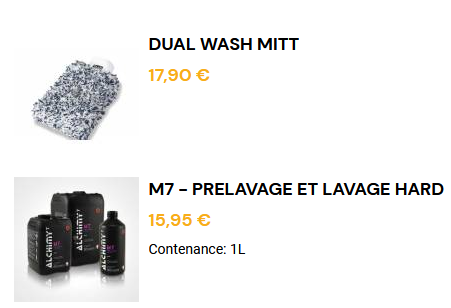

    Petite commande faite !
    (et oui j'ai repri un deuxième gant Klin, excellent en tout point, celui-ci servira pour les bas de caisse)

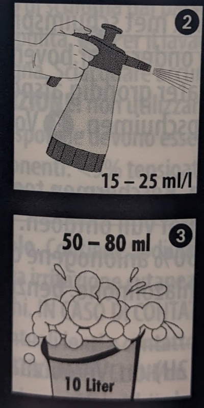

    Merci @Enrike :super: , effectivement j'ai pas pensé à regarder là-bas. Je me suis contenté de vérifier les sujets ici et personne n'en avait parlé :bah:
    Edit : @michelle89 tu as ceci sur la bouteille de sonax. Donc au pire 30/50 pour 2L c'est suffisant.

    @olice c'est vrai pas explicitement l'année dernière, mais en lisant entre les lignes :lol1: ici https://www.forum.esthauto.com/threads/bons-plans-detailing-magasins-internet-e-bay.9225/page-202
    C'est vrai que mes dilutions sont peut être plutôt pour un foamer pour nhp, comme ce qui est indiqué sur la majorité des produits (à part le sonax et peut être qq exceptions) avec un manuel on doit pouvoir les diminuer un peu en gardant le même ratio d'impact sur la carrosserie vu que sur un nhp s'est tjrs un petit peu dilué même réglé sur le mini.. :euh:

    Si tu suis l'étiquette du sonax pour le foamer manuel oui (après tu adapteras en fonction de tes résultats) et que l'on considère que les dernière dilutions du m7 en seau 500ml/800ml sont des fautes de frappe avec un 0 en trop.. :lol1:
    Après je te conseille de faire un essai aussi avec juste 1.5L dans le foamer et les dilutions pour après avoir essayé avec 2L, voir si tu as une meilleur texture pour la mousse :clin1:

    effectivement, un 0 en trop, sinon mon véhicule va devenir poussière avec 800 ML de M7 :mdr1:
    je viens de corriger cela, je pense que c'est plus correcte ? Finalement pour le M7, je constate que c'est le même dosage avec 2 ou 10 litres ? :philo:
    DILUTIONS SONAX PROFLINE DANS VENUS FOAMER AVEC 2 LITRES D'EAU :
    VEHICULE PEU SALE : 30 ML.
    VEHICULE SALE : 50 ML.
    DILUTIONS SONAX PROFLINE DANS SEAU AVEC 10 LITRES D'EAU :
    VEHICULE PEU SALE : 50 ML.
    VEHICULE SALE : 80 ML.
    DILUTIONS ALCHIMY M7 DANS VENUS FOAMER AVEC 2 LITRES D'EAU :
    DILUTIONS ALCHIMY M7 DANS SEAU AVEC 10 LITRES D'EAU :
    Si j'utilise uniquement 1,5 litres pour avoir une meilleure mousse, les dilutions ne changerons pas vraiment ?

    Si tu essais avec 1.5L au total environsimplement logiquement tu enlèves 25% sur tes dilutions où 1/4 à peu près on est pas au ml près. :lol1:
    Oui les dilutions des deux sont proches pour les foam lance après pour un foamer manuel aucune indication pour le m7. Donc si tu suis les indications alchimy7 ce n'est pas les même que le sonax, mais plutôt comme je te les indiqué plus haut le double pour 2L. Et encore pour les soubassements c'est noté entre 1/9 et 1/4 donc on peut y aller encore plus fort théoriquement.
    Le mieux reste d'essayer plusieurs dilution en commençant par le moins et si déjà la mousse ne te satisfait pas tu peux augmenter ta dilution et retester, pour te faire ton avis et voir ce qu'il fonctionne le mieux pour toi et avec ton matériel.
